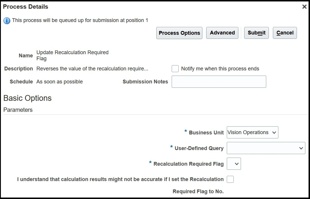

ユーザー定義の問合せでの新規トランザクションの処理のみを許可
「再計算必須フラグの更新」プロセスを実行することで、ユーザー定義の問合せで、既存のトランザクションを再計算せずに、新規または変更済トランザクションを処理することのみを許可します。
ユーザー定義問合せを使用している算式で新規または変更済トランザクションのみを再計算する場合は、ユーザー定義問合せを選択し、再計算必須フラグをNに設定します。これらの算式の再計算必須フラグは、算式の他の属性がNへの更新を妨げることがない場合のみ、プロセスでNに設定されることに注意してください。例: 算式に総合計がある場合、再計算必須フラグはNに更新されません。
ログ・ファイルには、再計算必須フラグが更新された算式および更新されていない算式が示されます。
計算が高速化されます。
有効化のステップ
この機能を使用可能にするために必要な手順はありません。
ヒントと考慮事項
  • このプロセスは、プラン管理者の判断に基づいて、ユーザー定義問合せが常にすべてのトランザクションを再計算するか、新規および変更済トランザクションのみを再計算するかを判別します。そのため、問合せで参照されるデータが変更されず、それによって既存のトランザクションが影響を受ける場合、または問合せで参照されるデータが変更されても、既存のトランザクションを再計算しないことが確実な場合にのみ、このプロセスを使用します。
  • 算式を更新すると、再計算必須フラグがリセットされます。そのため、算式に対するすべての変更が完了した後にのみ、このプロセスを実行してください。
アクセス要件
インセンティブ報酬プラン管理者
