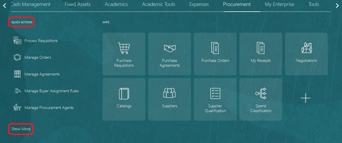

この更新で、Oracle Procurement Cloudは、メニュー構成を使用せずに直接ホーム・ページから特定のアプリケーション・ページに簡単にナビゲートできる新しいクイック処理を提供します。シングルクリックでホーム・ページからタスクを開始できます。
ホーム・ページの各タブ・グループには、機能セキュリティ権限に基づいたクイック処理の初期セットが表示されます。使用可能な処理は、割り当てられているジョブ・ロールによって制御されます。「詳細表示」をクリックすると、そのタブ・グループで使用可能なすべてのクイック処理が表示されます。
「調達」タブ・グループのホーム・ページのクイック処理
ホーム・ページにニュース・フィード・レイアウトを含むテーマがある環境の場合は、クイック処理が自動的に使用可能になります。詳細は、ヒントおよび考慮事項の項を参照してください。

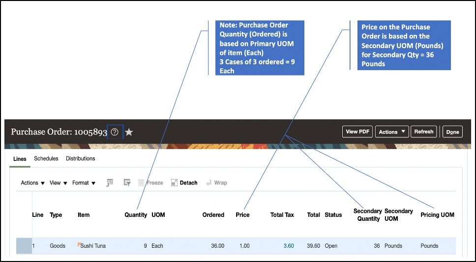

梱包と出荷に使用するのと同じ単位で二重単位品目をオーダーし、その品目をセカンダリ単位で価格設定します。
  • オーダー明細の新規属性である価格設定単位として指定することで、セカンダリ単位で品目を価格設定します。
  • 価格設定単位で価格を手動で入力します。あるいは、品目がセカンダリ単位で価格設定され、オーダー明細の価格設定単位が品目のセカンダリ単位である包括購買契約明細を使用します。
  • 品目のセカンダリ単位で受け入れる実績数量に従って、購買オーダー明細の請求書を処理します。
たとえば、品目のプライマリ単位であるケースで品目をオーダーし、品目のセカンダリ単位であるポンドで価格設定します。

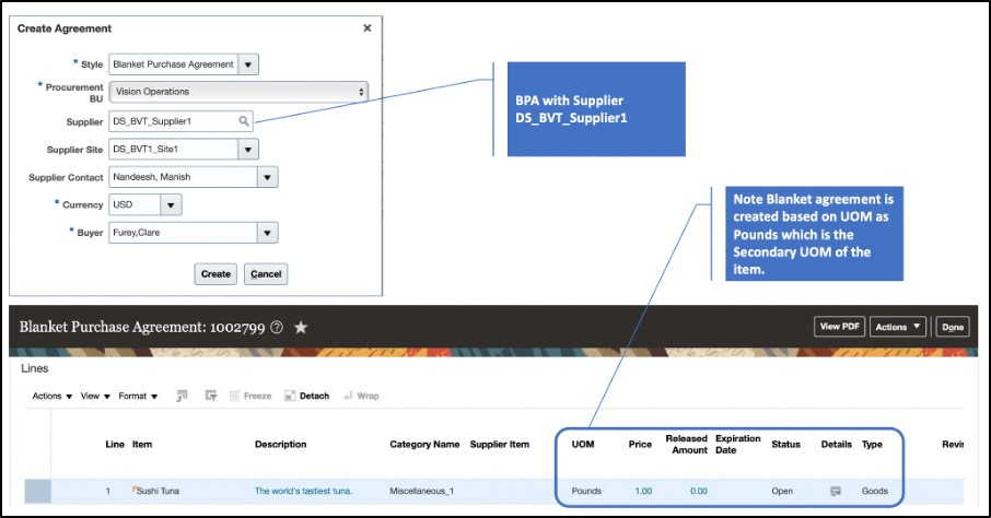

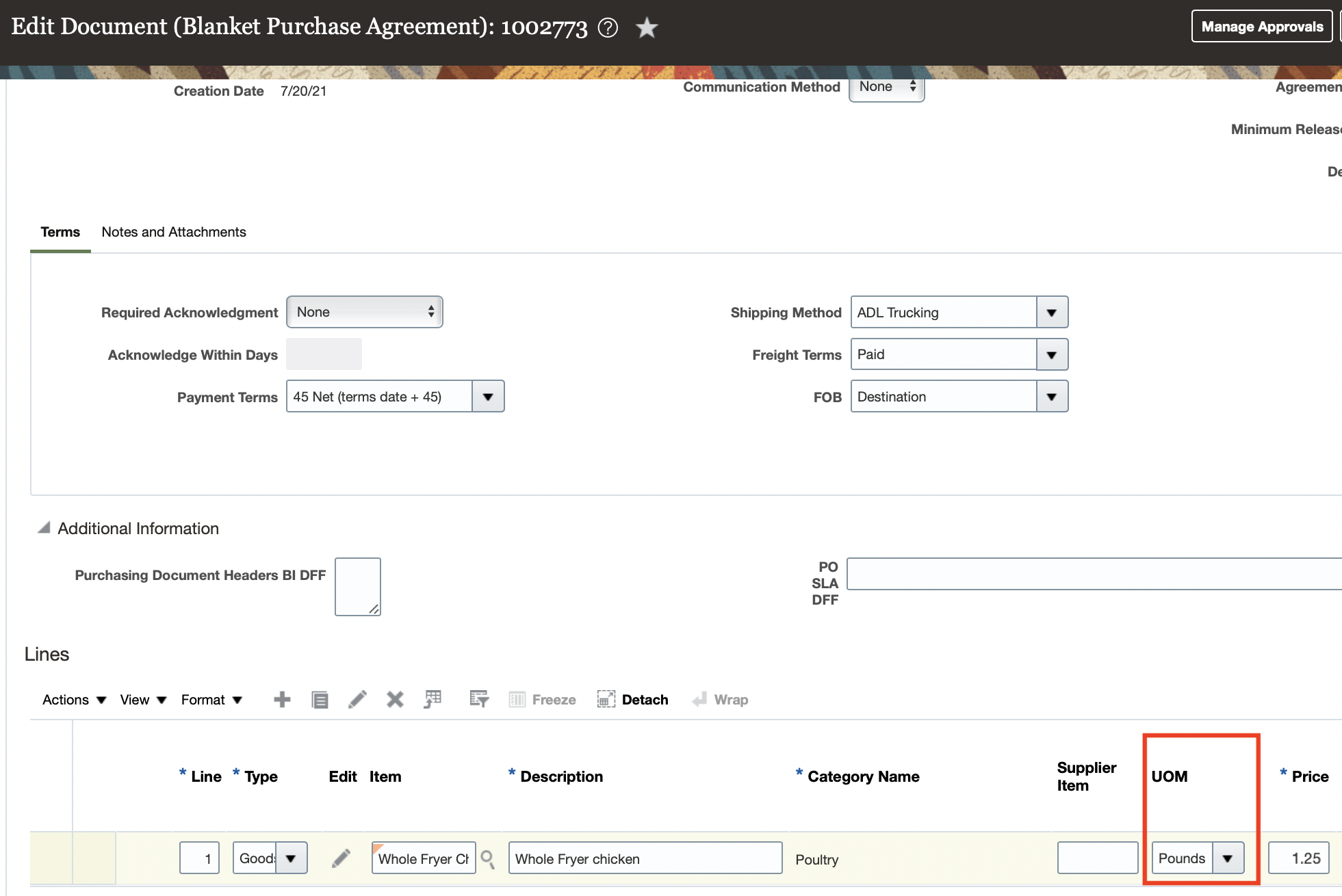

契約を使用する場合は、品目のセカンダリ単位で契約明細を価格設定できます。

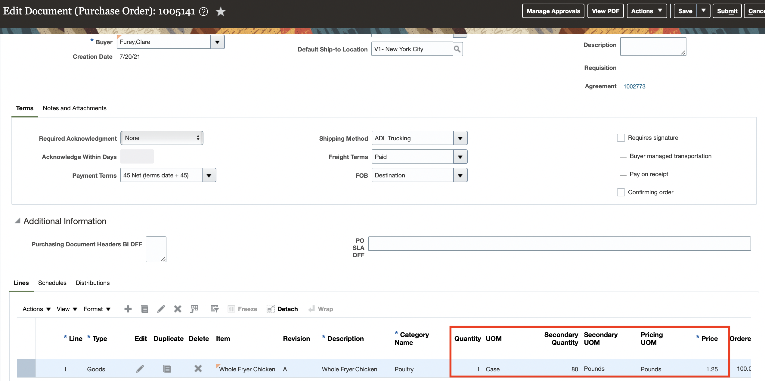

セカンダリ単位で価格設定された包括購買契約明細
購買オーダーの新規明細では、契約明細単位であるポンドから価格設定単位が取得され、品目のプライマリ単位であるケースから単位が取得されます。
プライマリ単位でオーダーされ、セカンダリ単位で価格設定された購買オーダー明細

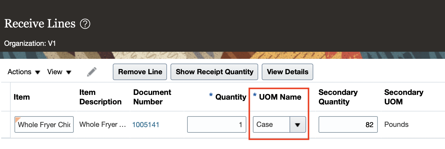

受入の単位は、購買オーダー明細の品目を出荷するために使用する単位であるケースからデフォルト値を取得します。
オーダー明細からの単位での受入

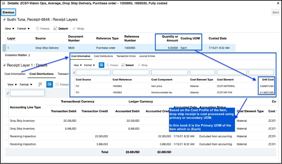

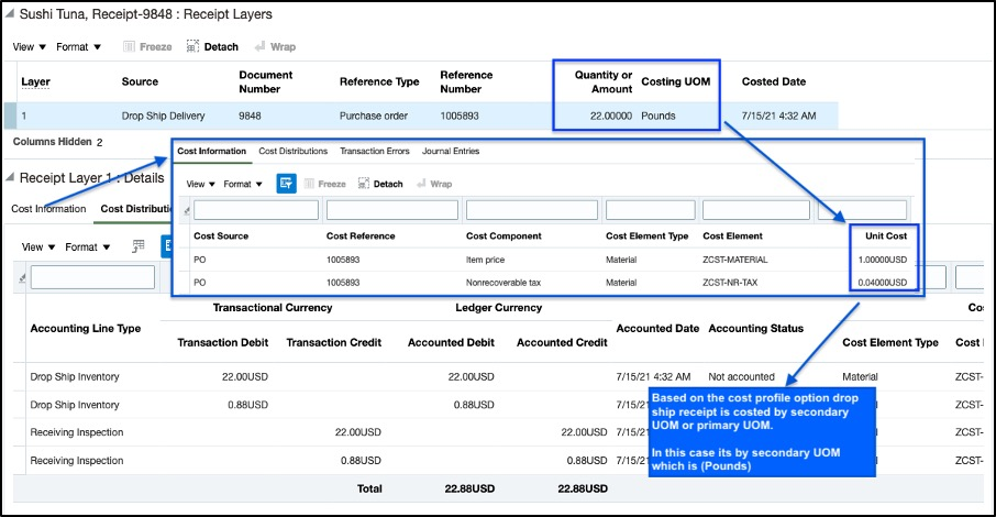

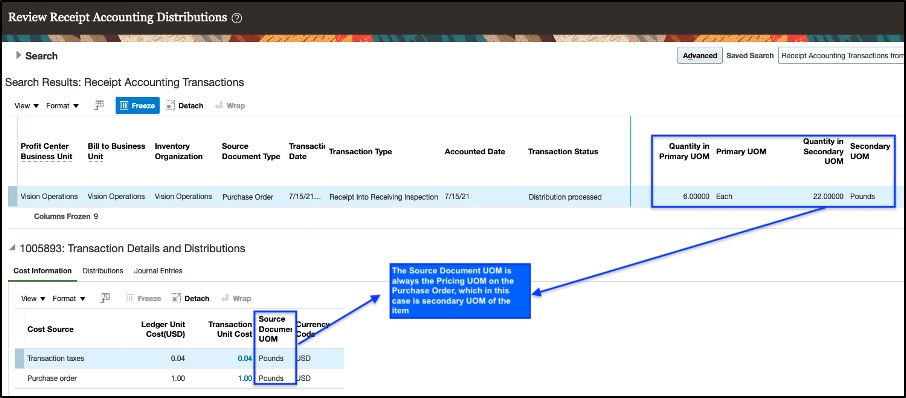

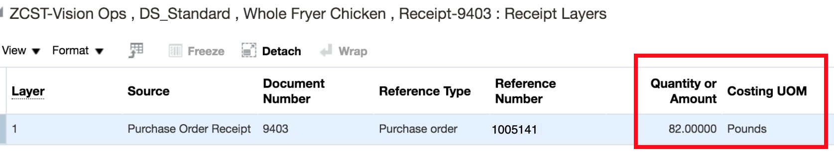

セカンダリ単位で品目を原価計算する場合、トランザクションではセカンダリ受入数量に従って受入検査勘定が貸方に記入され、価格設定ではセカンダリ単位に従って原価が計算されます。
セカンダリ単位で原価計算された品目の原価計算済トランザクション

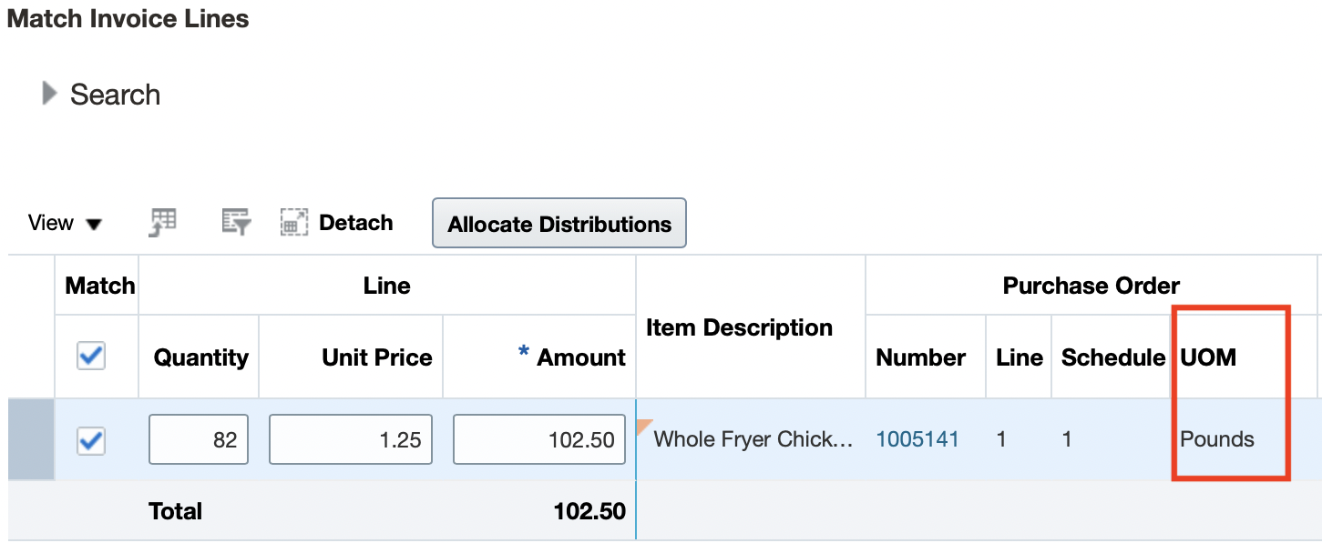

請求書明細の照合ダイアログに、品目のセカンダリ単位の単位が表示されます。
品目のセカンダリ単位での請求書

包括購買契約の調達のオプション設定
オプションとして、包括購買契約(BPA)を作成して、セカンダリ単位での事前定義価格で、サプライヤからの二重単位を使用する品目を調達できます。
包括購買契約
セカンダリ単位に従って品目を価格設定する包括購買契約の設定方法の詳細は、セカンダリ単位で価格設定された品目の購入を参照してください。
この契約を使用して、セカンダリ単位に基づく価格設定がある購買オーダーの例を次に示します。
購買オーダー
履行システムがセカンダリ単位で出荷する実績数量を取得でき、オーダー管理ではオーダー明細の金額が自動的に調整されます。たとえば、品目を直接出荷する場合、サプライヤからの事前出荷通知(ASN)を使用して、サプライヤがセカンダリ単位で出荷した数量を判断し、オーダー明細の金額を自動的に調整することができます。

原価管理では、サプライヤ経過勘定の直接出荷受入を作成するときに、価格設定単位の購買オーダー価格を使用します。これには税金が含まれます。
原価会計配分
品目の原価プロファイルを設定するときに、単位オプションを設定できます。直接出荷受入を原価計算し、セカンダリ単位の数量またはプライマリ単位の数量で取引販売を出庫するよう指定できます。
セカンダリ単位を使用する原価台帳
プライマリ単位を使用する原価台帳

二重単位(UOM)で品目の購買オーダー照合済請求書を作成します。二重単位品目は、梱包および出荷に使用される単位でオーダーできます。品目のセカンダリ単位で受け入れた品目の実績重量に基づいて請求されます。セカンダリ単位を価格設定単位として選択できます。これは、オーダー明細で使用可能な新しい属性です。品目は、品目のセカンダリ単位での実際の受入済数量に従って請求されます。
たとえば、バイヤーは品目のプライマリ単位であるケースで鶏肉をオーダーし、品目のセカンダリ単位であるポンドで価格設定します。
  • 各ケースの重量は平均で約80ポンドです。
  • 合意した価格は1ポンド当たり1.25ドルです。
  • サプライヤは、1ケース82ポンドの鶏肉を搬送します。
  • 請求書は、搬送された品目のセカンダリ単位での実績重量(82ポンド)に基づきます。
セカンダリ単位で作成された請求書
この機能により、搬送済の正確な重量に基づいて品目の価格設定と請求を正確に行い、梱包と出荷に使用される単位でオーダーすることが可能になります。
