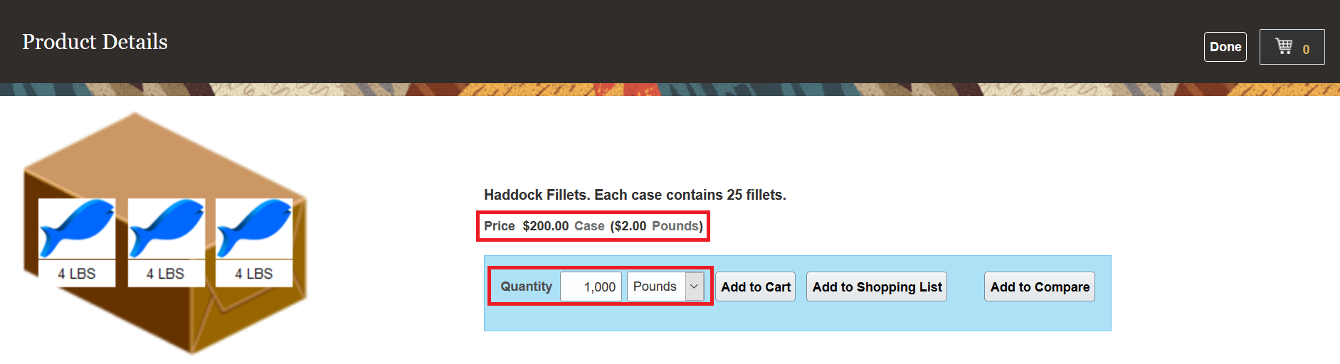

セカンダリ単位で価格設定された品目の要求

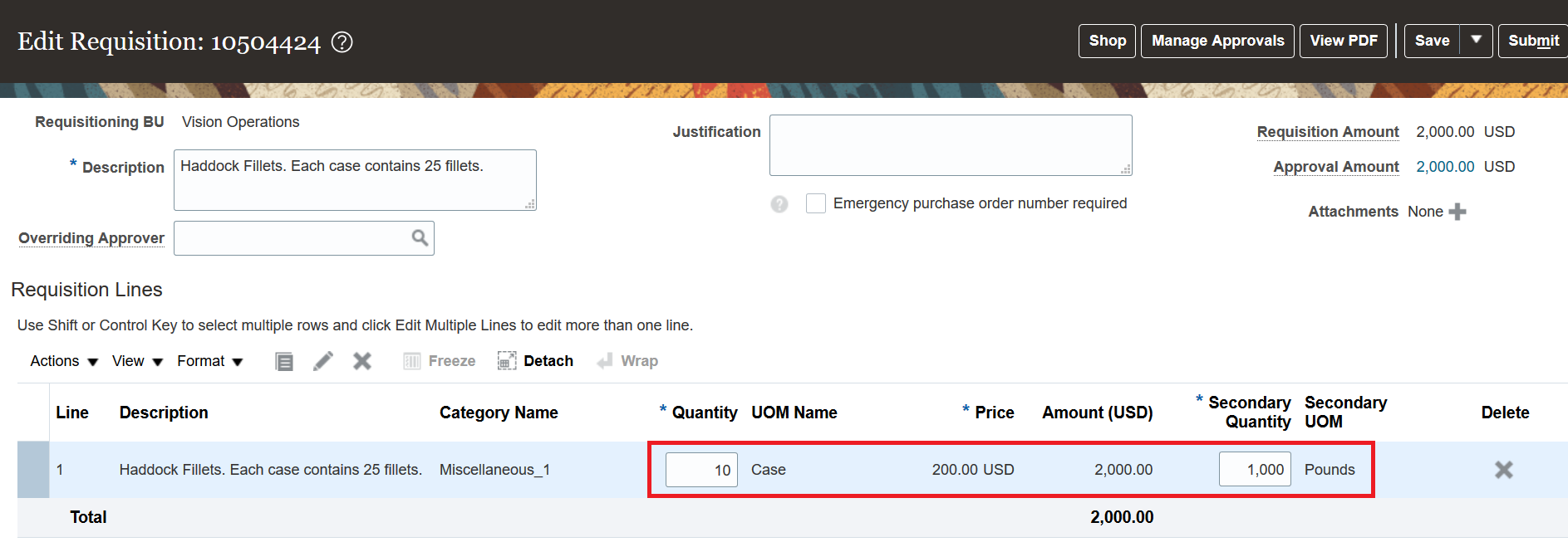

二重単位が設定された品目に対して、品目の梱包および出荷方法とは単位が一致するが、品目の価格設定および請求に使用する単位とは異なる単位で購買依頼を作成します。更新21Dでは、購買依頼のインポート(FBDIまたは購買要求Webサービス)のみを使用して、二重単位の品目に対する外部管理の購買依頼を作成できました。この更新では、UIを使用して二重単位の品目の購買依頼を作成でき、購買依頼インポートを使用して二重単位の品目に対する内部管理の購買依頼を作成できます。この機能を「調達-支払」プロセスの二重単位と呼びます。
UIを使用して購買依頼を作成する場合、二重単位管理品目に対して2つの単位で数量を入力する必要はありません。プライマリ単位数量またはセカンダリ単位数量のいずれかを指定できます。トランザクションは、単位換算ルールに従って両方の単位で自動的に追跡されます。
タラの切り身がポンドで価格設定されているが、ケースで出荷される例について考えてみます。標準変換によると、1000ポンドの魚は10ケースと同等で、BPAによると魚の価格は1ポンド当たり2米ドルです。
品目 プライマリ単位数量 セカンダリ単位数量 BPA価格
タラの切り身
10ケース 1000ポンド 2米ドル/ポンド
この機能を使用して、セカンダリ単位で価格設定された品目を要求する方法を次に示します。
  1. 調達カタログを検索または参照して、プライマリ単位の「ケース」に変換されたBPA価格で品目を表示します。標準単位換算によると、2米ドル/ポンドは200米ドル/ケースに相当します。
  1. 品目詳細ページにドリルダウンして、1000ポンドの魚をオーダーします。
ヒント: 10ケースの魚を注文することもできます。
  1. 購買依頼をレビューし、プライマリ単位数量またはセカンダリ単位数量のいずれかを入力して数量を調整します。
ヒント: 「購買依頼明細の入力」ページを使用して魚をオーダーすることもできます。プライマリ単位数量またはセカンダリ単位数量のいずれかを入力すると、必要な数量調整に単位換算ルールが適用されます。

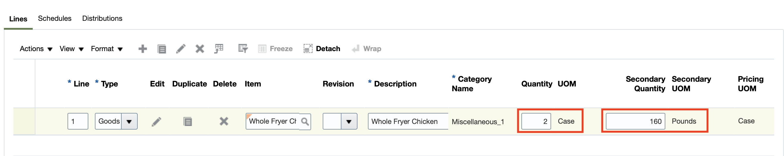

ファイルベース・データ・インポート(FBDI)テンプレートを使用して、セカンダリ単位で価格設定された二重単位品目の購買オーダーを作成できるようになりました。
FBDIテンプレートには、プライマリ単位とセカンダリ単位で追跡される品目の価格を設定するための新しい「価格設定単位」属性が含まれています。

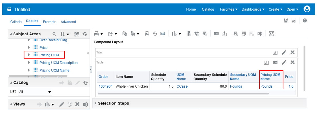

セカンダリ単位で価格設定された品目の購買オーダーに関するOTBIを使用したレポートの生成
セカンダリ単位で価格設定された品目の購買オーダーに関するレポートおよび照会を生成します。プライマリ単位またはセカンダリ単位のどちらでも価格設定できる品目については、価格設定の単位属性と数量属性を分析で直接使用できるようになりました。品目の価格設定方法に応じて、対応するオーダー明細単位またはセカンダリ単位の属性値が価格設定単位の属性に保持されます。次のOracle Transactional Business Intelligence (OTBI)属性を、次のフォルダで使用できます。

このスクリーン・キャプチャは、この機能を示しています。
セカンダリでの価格設定のOTBIレポート

  • 価格設定単位および数量などのサブジェクト領域属性は、オプト・インしなくても使用できます。ただし、セカンダリ単位で価格設定されたオーダーのレポートを生成するには、「セカンダリ単位で価格設定された品目の購入」機能にオプト・インする必要があります。
  • セカンダリ単位で購買オーダーを価格設定する場合は、価格設定単位属性をレポートに追加する必要があるかどうかを評価します。
  • 対応する価格設定単位の数量に金額メトリックを計算または確認する必要がある場合は、価格設定数量メトリックをレポートに追加する必要があるかどうかを評価します。
  • セカンダリ単位で価格設定するときは、独自に構成した金額の検証を変更する必要があるかどうかを評価します。金額ベースの検証の場合は、価格設定関連の数量列を使用する必要がある場合があります。たとえば、対応する数量の金額値を検証するための「購買オーダー配分金額」と「配分数量」が既存のレポートに表示されているとします。金額メトリックが単価に数量を掛けた値になることがレポートで想定されている場合は、「価格設定配分数量」を使用することを検討できます。
  • セカンダリ単位で価格設定するときは、導出された式を変更する必要があるかどうかを評価します。金額が導出される式の場合は、価格設定関連の数量列を使用する必要がある場合があります。たとえば、「単価*スケジュール数量」という式で導出される購買オーダー・スケジュール金額が既存のレポートにある場合、式の「スケジュール数量」を「価格設定スケジュール数量」に切り替える必要がある場合があります。

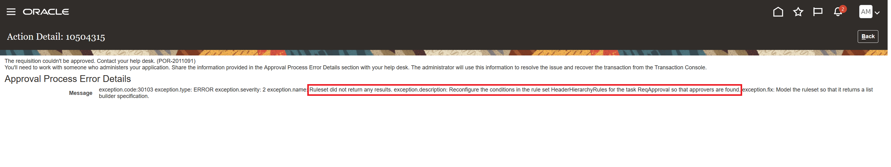

処理詳細およびトランザクション・コンソールを使用した承認例外のリカバリ

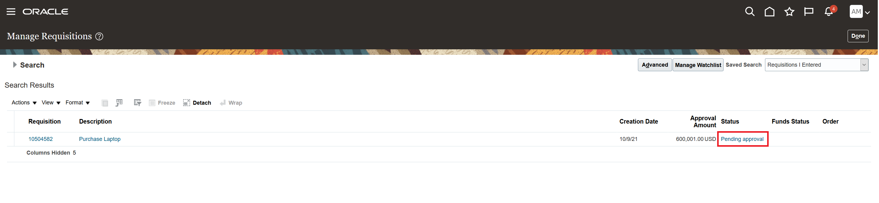

例外の承認待ちステータスの購買依頼をレビューします。ユーザーがアクティブでない、マネージャ承認階層を使用できない、ルールがアクティブでないなどの理由で、購買依頼の承認プロセスが停止する場合があります。

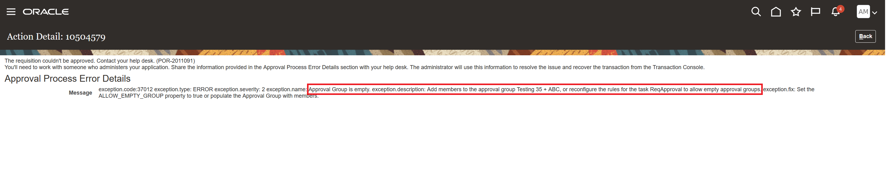

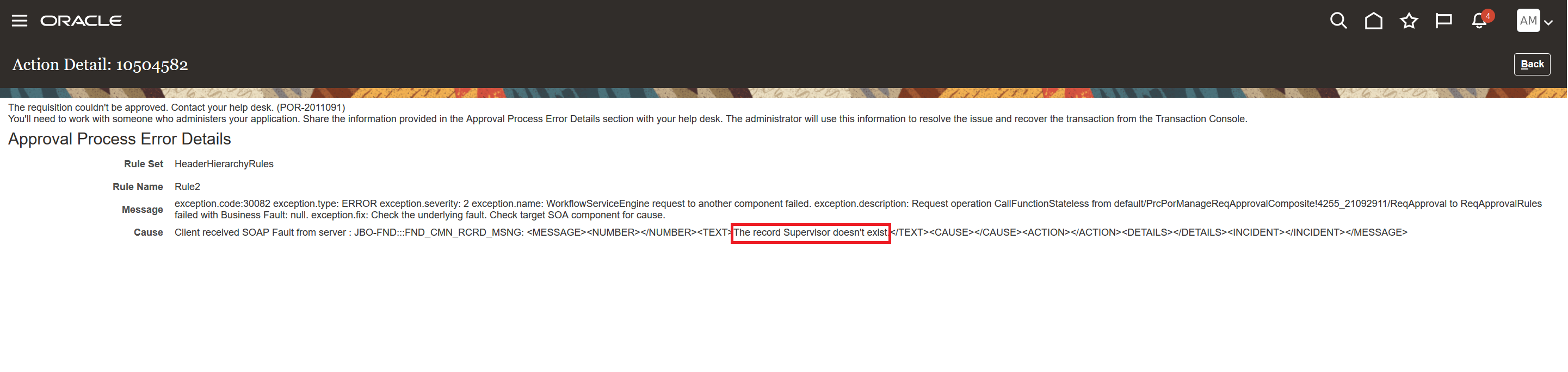

「処理詳細」ページの新しい「承認プロセス・エラー詳細」セクションを使用して、承認プロセスの問題をレビューできるようになりました。このページにアクセスするには、「購買依頼の管理」、「購買依頼詳細の表示」またはホーム・ページで「承認待ち」リンクをクリックします。その後、その詳細を承認管理者と共有できます。承認管理者は、この情報を使用して、トランザクション・コンソールでトランザクションをレビューしてリカバリできます。
この機能を使用して、エラーのために承認待ちステータスになっている購買依頼をレビューして解決できるようになりました。これらの購買依頼は自動的に否認されなくなったので、購買依頼プロセスを再送信する必要はありません。
これらのスクリーンショットは、この機能を示しています。
「承認待ち」ステータスの購買依頼
「承認待ち」ステータスの購買依頼
監督階層のマネージャがいない場合のエラーの例
空の承認グループ
空の承認グループ
ルールセットが承認者を返さなかった場合
ルールセットが承認者を返さなかった場合
