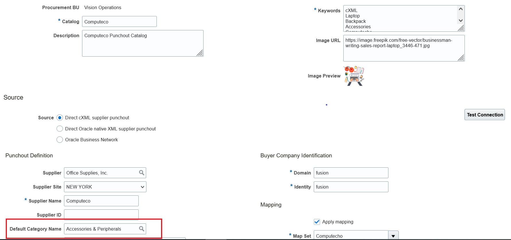

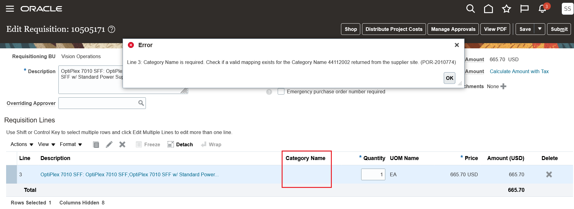

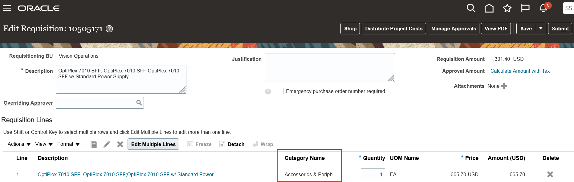

調達カタログ管理者は、パンチアウト・カタログ定義でデフォルトの品目カテゴリを構成できるようになりました。これは、すべてのパンチアウト定義ソース(cXML、OracleネイティブXMLおよびOracle Business Network)で使用できます。
パンチアウト・カタログのデフォルトの品目カテゴリ
この機能を使用すると、サプライヤと内部定義の間に有効なカテゴリ・マッピングが存在しない場合でも、依頼者は購買依頼の送信を続行できます。これは、以前はエラーになっていました。
依頼者の視点から、この機能の導入前後の動作の違いを次に示します。
前:
明細にカテゴリがデフォルト設定されていない場合の送信時のエラー
後:
この機能の使用後
ノート:
- この機能は、Oracle Self Service Procurementのレスポンシブ・バージョンでも使用できます。これは、企業が「レスポンシブ・セルフサービス調達アプリケーションを使用した商品およびサービスの調達」という機能をオプト・インしている場合に使用できます。
- 購買依頼明細に移入するカテゴリの決定に使用される階層は、次の降順です。
- カタログのサプライヤ・コンテンツ・マップ・セット
- パンチアウト・カタログに関連付けられた調達BUのサプライヤ・コンテンツ・マップ・セット
- 品目に関連付けられたカテゴリを取得する品目定義
- パンチアウト・カタログで設定されたデフォルトの品目カテゴリ
- デフォルトの品目カテゴリは、サプライヤ・コンテンツ・マップ・セットがどのレベルでも定義または設定されておらず、サプライヤから返された値が有効な内部品目カテゴリにマップされない場合にも使用されます。

この機能を有効にするには、パンチアウト・カタログ定義でデフォルトの品目カテゴリを設定する必要があります。

- 次の各ケースでは、既存のエラー(「前」のスクリーン・ショットで取得)が引き続き発生します。
- デフォルトのカテゴリが設定されておらず、サプライヤが返したカテゴリに有効なマッピングが存在しません。
- デフォルトのカテゴリが設定されていますが、無効です。
- サプライヤから返されたパンチアウトにカテゴリが含まれていない場合、デフォルトが設定されていてもエラーがスローされます。これは、購買組織が気付く必要があるプロセス上の問題であり、デフォルトのカテゴリを使用できるようにするのではなく、解決する必要があります。

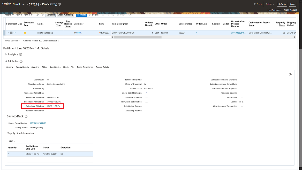

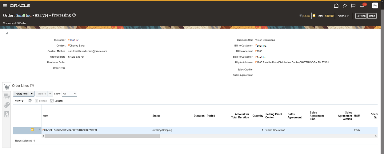

搬送事業所および出荷事業所のローカル・タイム・ゾーンを導出するために、在庫組織定義に指定されたタイム・ゾーンを使用します。この機能により、Oracle Order Managementのバック・トゥ・バック販売オーダー、Oracle Supply PlanningおよびOracle Manufacturingは、搬送先および出荷先組織のタイム・ゾーンで要求搬送日または出荷日を調達に通信できます。さらに、Min-MaxプランニングおよびPAR補充をソースとする購買依頼が、在庫組織に関連付けられたタイム・ゾーンで作成されるようになりました。これにより、購買依頼の要求日はアップストリーム・アプリケーションで搬送先組織に指定されたタイム・ゾーンに従って、過去の日付にはなりません。
この機能を使用すると、外部アプリケーションからの購買要求の要求日とUIで手動で入力した日付が検証され、搬送先組織のタイム・ゾーンの現在の日付に従って過去の日付でないことが確認されます。また、関連する購買オーダーの搬送日および出荷日は、出荷先事業所のローカル・タイム・ゾーンを反映します。
次のスクリーン・キャプチャは、バック・トゥ・バック購買依頼および購買オーダー明細の機能を示しています。
供給倉庫と同じタイム・ゾーンで入力されたバック・トゥ・バック販売オーダー
販売オーダー履行ビューの供給詳細では倉庫タイム・ゾーンでスケジュール出荷日を表示

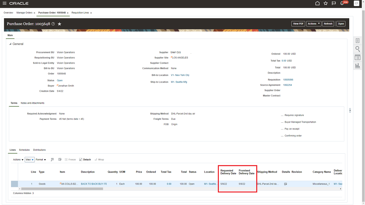

バック・トゥ・バック購買依頼明細では搬送先事業所のローカル・タイム・ゾーンで要求搬送日を表示
バック・トゥ・バック購買依頼明細の購買オーダーでは、出荷先事業所ローカル・タイム・ゾーンで要求搬送日と約束搬送日を表示

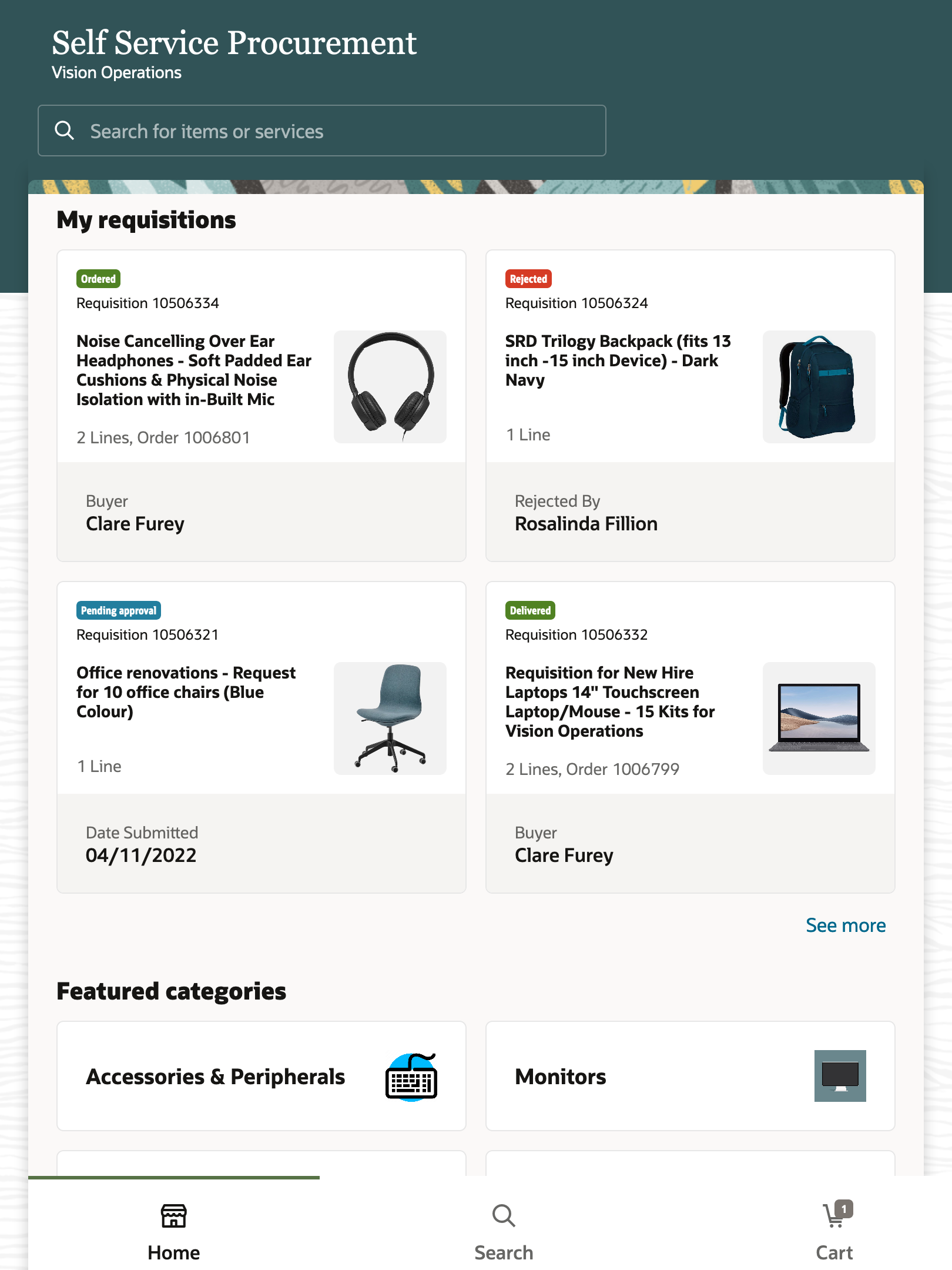

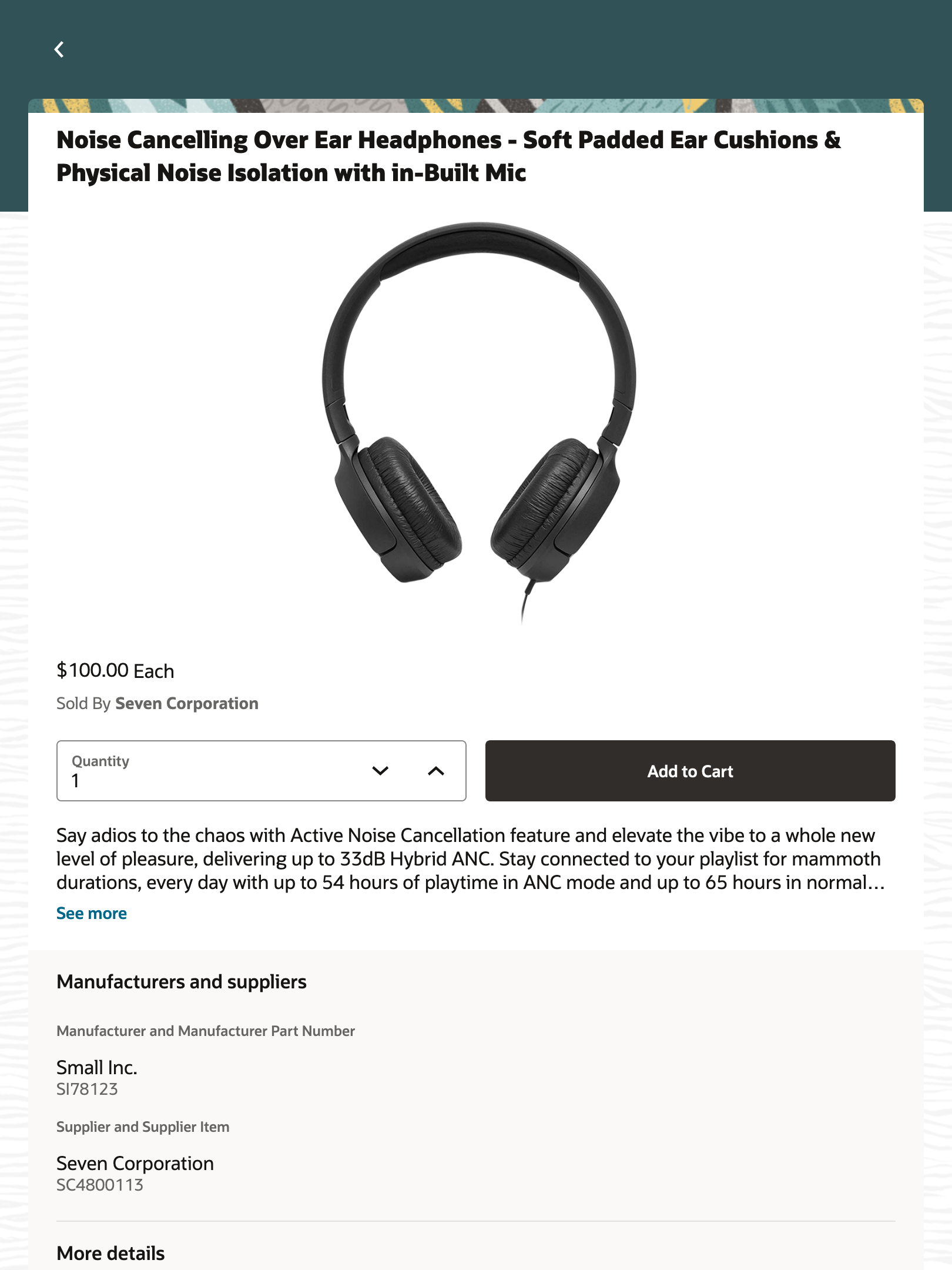

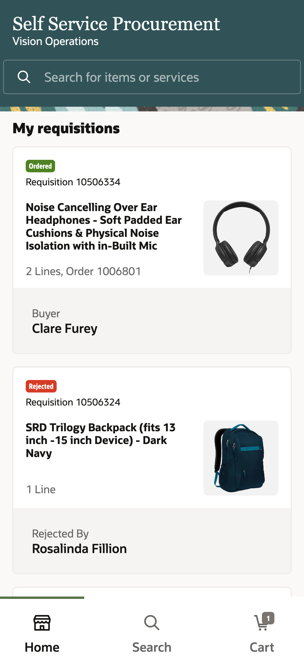

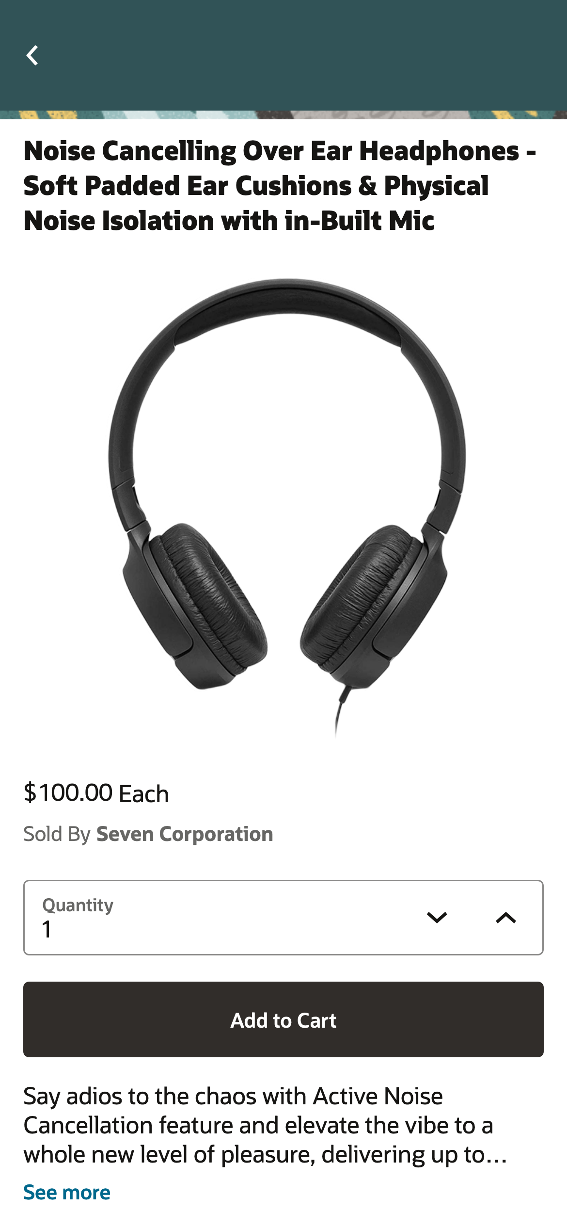

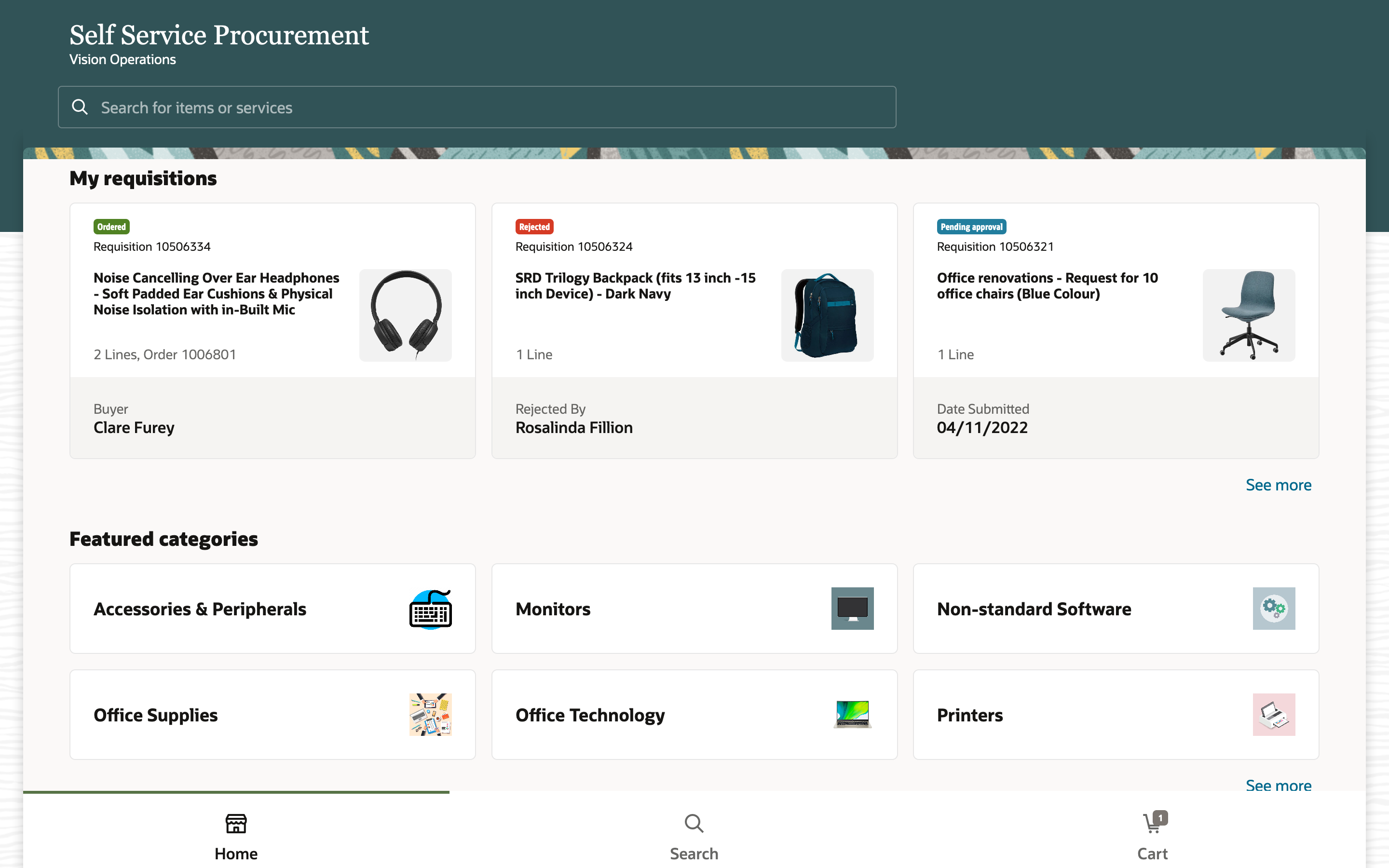

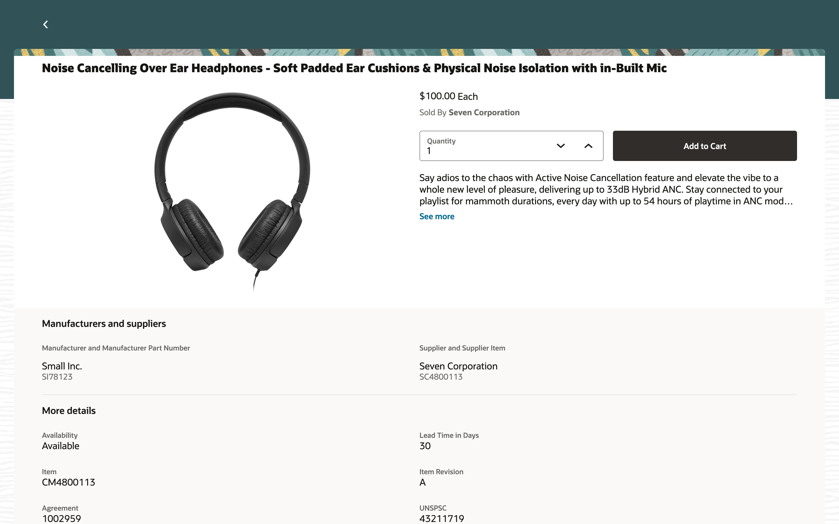

レスポンシブ・セルフサービス調達アプリケーションを使用した、デスクトップまたは他のデバイスでの商品およびサービスの調達
モバイル、デスクトップまたは他のデバイス上のレスポンシブ・セルフサービス調達アプリケーションを使用して、商品およびサービスを調達します。更新22Bでは、アプリケーションはモバイル・デバイスでの使用に適していました。アプリケーションは完全にレスポンシブになり、モバイル、タブレット、ラップトップおよびデスクトップ・デバイス間でシームレスに動作するようになりました。これにより、アプリケーションを開いたデバイスに関係なく、使用可能な画面スペースにレイアウトを調整できます。このサイズ変更プロセス中、UI要素は、同じ機能または類似した機能を維持しながら、様々な画面解像度間で位置やサイズを変更し、または非表示になります。
次のスクリーン・キャプチャは、ホーム・ページおよび製品詳細ページがモバイル、タブレットおよびラップトップ・デバイスでどのようにレンダリングされるかを示しています。
モバイル、タブレットおよびラップトップ・デバイスのホーム・ページ
モバイル、タブレットおよびラップトップ・デバイスの製品詳細ページ
アプリケーションを使用することで、依頼者は商品とサービスを異なるデバイス間でシームレスに調達できます。

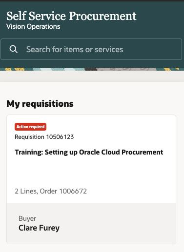

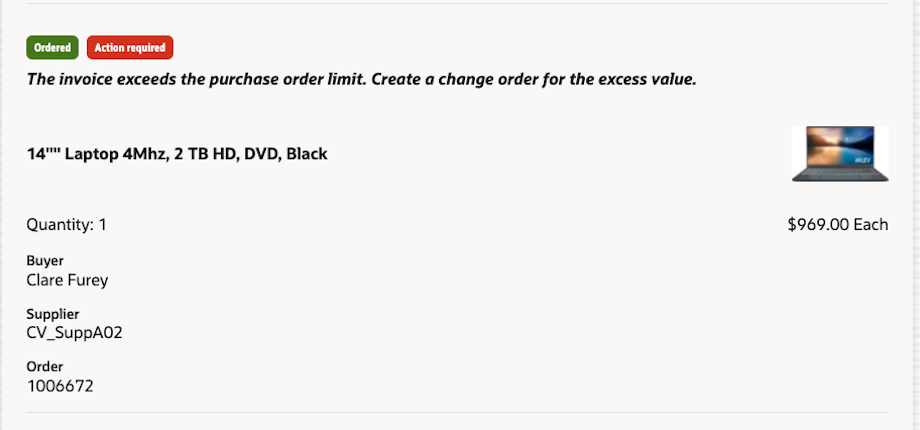

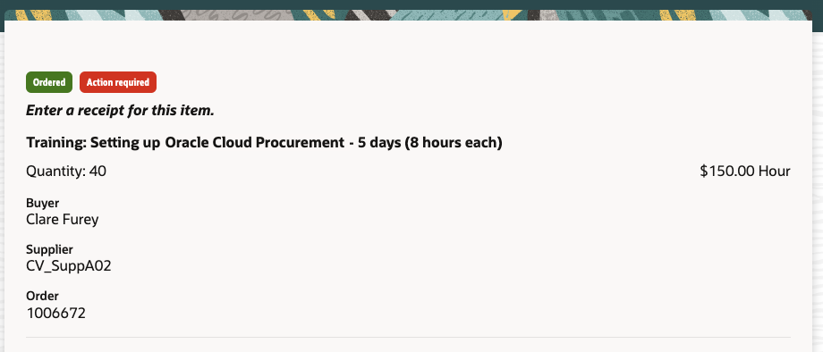

レスポンシブ・セルフサービス調達アプリケーションで請求書が保留中の購買依頼明細のレビュー
超過請求または受入待ちのために対応する請求書が保留になっている購買依頼明細の保留処理を、依頼者に認識させます。
超過請求または受入待ちの問題を解決するために、依頼者は次の処理を実行できます。
- 超過請求請求書の購買オーダー変更オーダーを作成します。
- 受入不足の受入を作成します。
ヘッダー・レベルで必要な処理
明細レベルで必要な処理 - 依頼者は受入を作成する必要があります
明細レベルで必要な処理 - 依頼者は変更オーダーを作成する必要があります。
この機能を使用すると、組織は請求書保留を迅速に解決し、サプライヤに予定どおりに支払うことができます。
