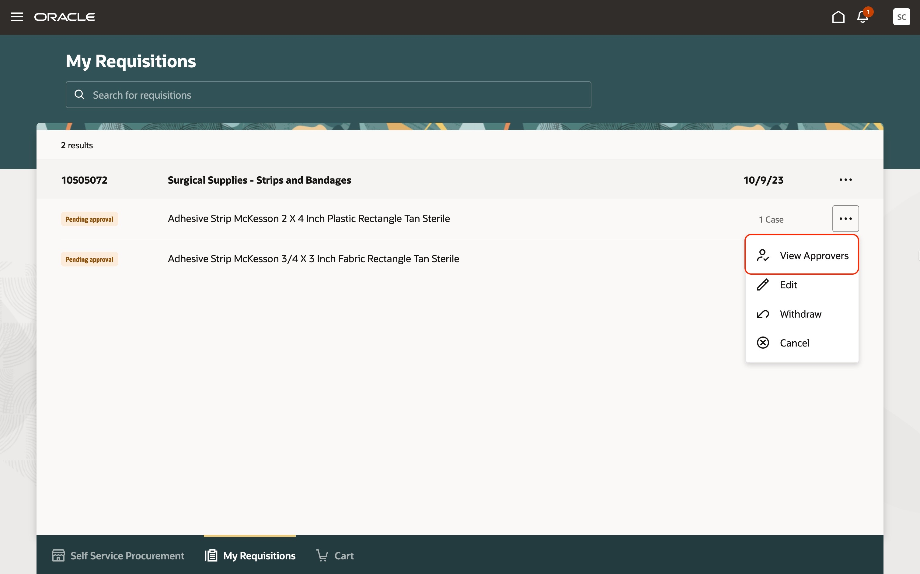

購買依頼承認者の表示

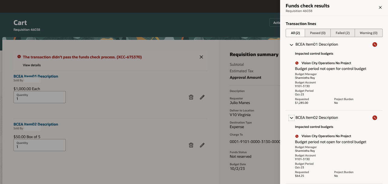

資金チェックの結果の詳細表示

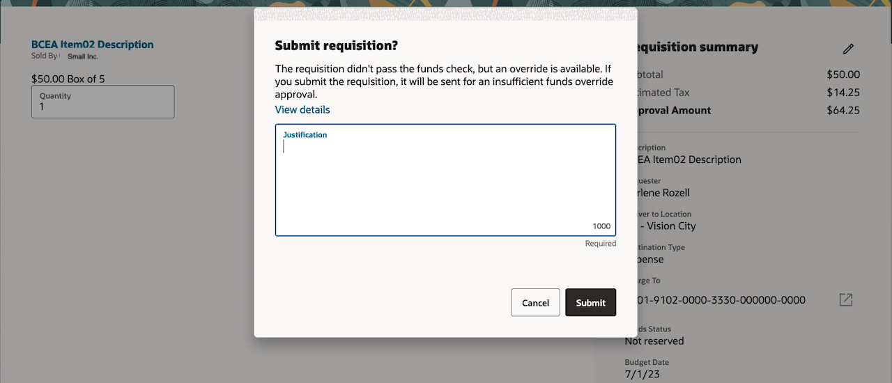

資金不足予算管理失敗に対する上書きの要求

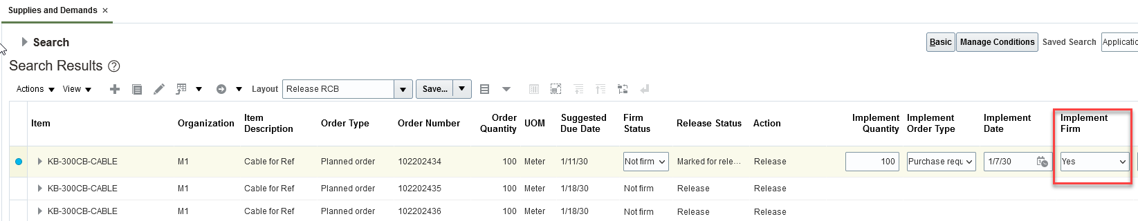

実行に向けた計画購買オーダーの確定ステータスでのリリース

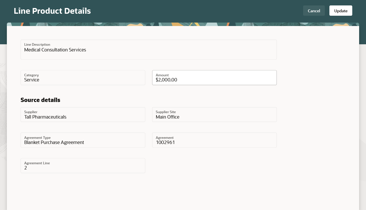

    • 購買依頼明細でPOSTまたはPATCH処理を実行して包括購買契約価格を上書きする場合は、「価格」、「通貨」または「金額」属性を使用します。

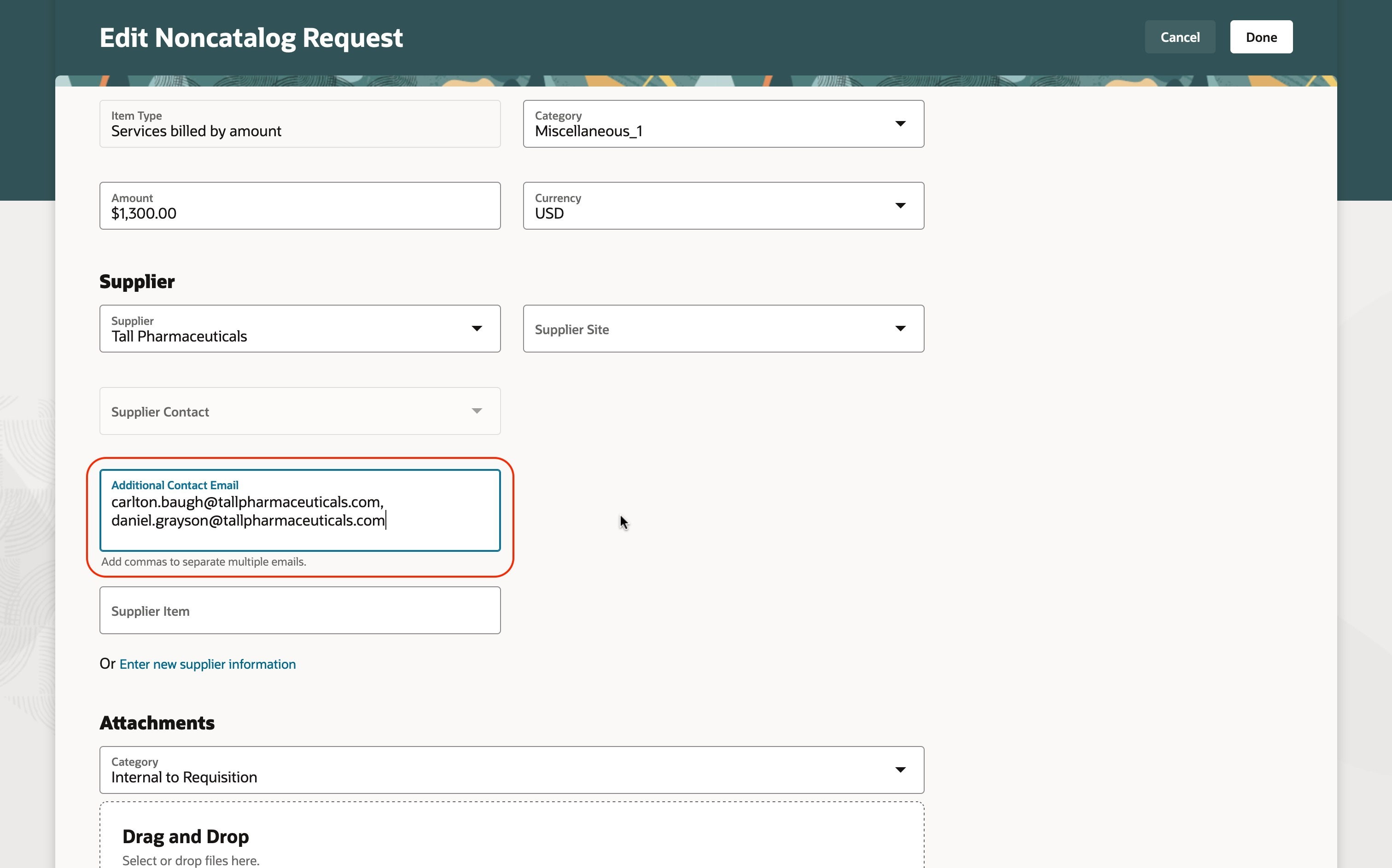

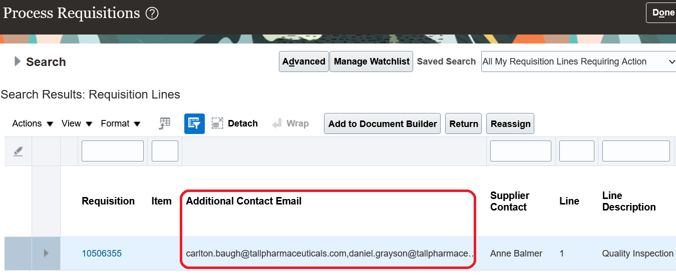

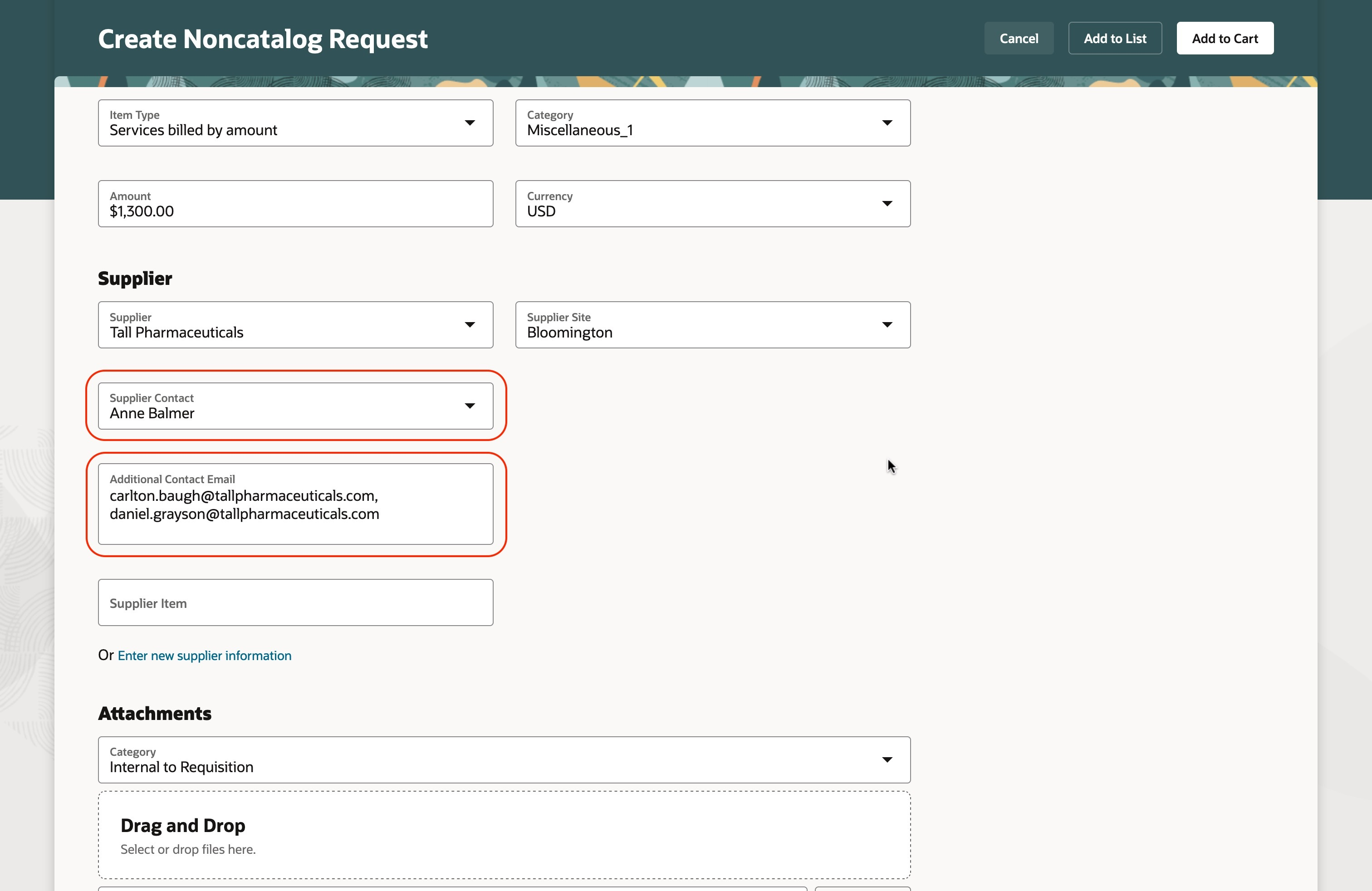

    • 購買依頼明細の「追加担当Eメール」属性を使用して、これらの担当者がサプライヤ・プロファイル・ディレクトリにまだ存在しない場合にEメールを指定して、購買依頼および購買オーダーのサプライヤ担当者を割り当てます。

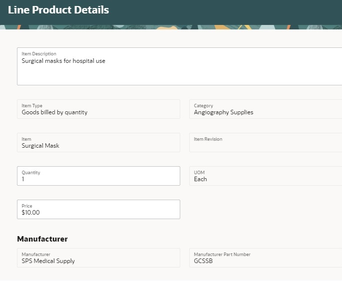

  • ショッピング・カタログ・スマート・フォーム詳細
    • 「製品タイプ」属性を使用して、スマート・フォーム明細の製造業者および製造業者部品番号をいつ非表示にするかを識別します。スマート・フォーム明細の製造業者詳細を提供するために使用できるのは、製品タイプ「商品」のみです。

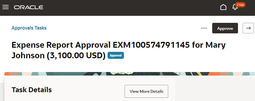

拡張ユーザー・インタフェースおよびアダプティブ検索を使用した承認作業領域
「ワークリスト: 承認および通知」作業領域のかわりに、「承認」作業領域を使用します。この作業領域では、拡張されたユーザー・インタフェースとアダプティブ検索機能が提供されます。タスクは、承認タイプ、タスク・タイプまたは送信者によってフィルタするか、キーワードで検索できます。
アプリケーションは機能に制限されており、ビジネス・プロセス管理(BPM)ワークリストにかわるものではありません。このため、サイト・レベルまたはユーザー・レベルで設定できます。
アプリケーションが設定されている場合は、「ナビゲータ」>「ツール」>「承認」をクリックして開きます。「ナビゲータ」>「ツール」>「ワークリスト」をクリックして「ワークリスト: 承認および通知」作業領域を開くのではありません。

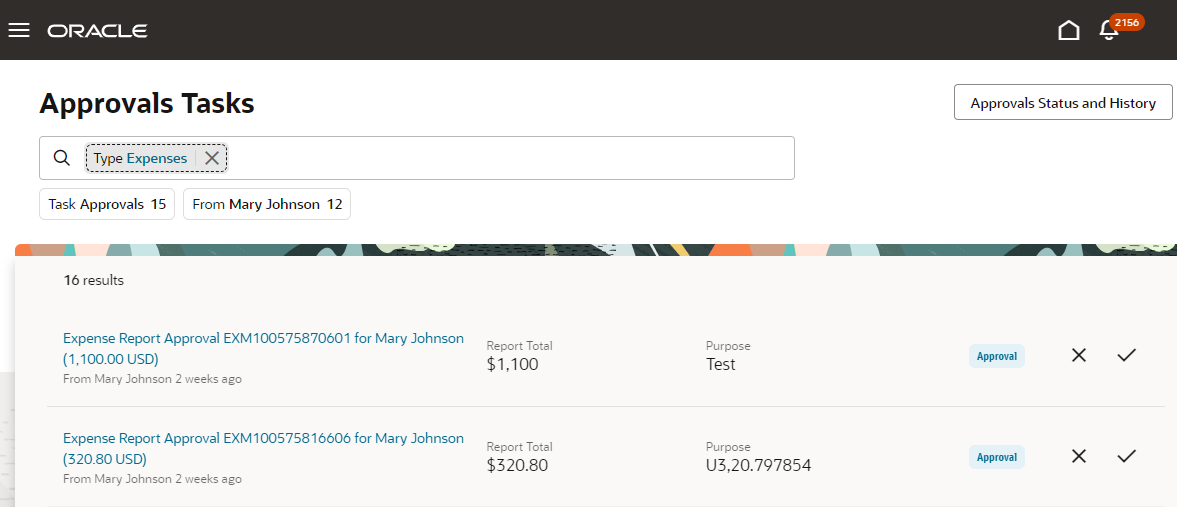

「承認」作業領域には3つのビューがあります。
承認タスク
承認タスク・ページには、現在のユーザーに割り当てられたタスクのリストが表示されます。これには、承認タイプに応じたビジネス属性が含まれます。指定されたフィルタを使用して作業を整理し、キーワードを検索し、承認を承認または却下できます。
提供されるフィルタは次のとおりです。
  • タスク・タイプ(承認、FYI、要求など)
  • 承認タイプ(経費精算書など)
  • 送信者または承認の送信者
タスクの他の属性でキーワードで検索することもできます。検索とフィルタの任意の組合せをブックマークして共有できます。
次の承認に移動する前に、それぞれが完了するのを待たずに、タスクに迅速に対処できます。サポートされる処理は次のとおりです。
  • 承認
  • 否認
  • 棄却(FYI)
必要に応じて、ドロワー内の承認または否認処理についてコメントすることもできます。
クイック・ビュー
リスト内のタスクをクリックしてクイック・ビューを開き、承認に関する追加情報を表示し、承認または却下できます。矢印をクリックすると、リスト内の次のタスクに移動できます。
詳細情報を取得するか、クイック・ビューでまだ使用できない処理を実行するには、「詳細の表示」をクリックしてAnalytics PublisherまたはApplication Development Framework (ADF)通知を開きます。
「承認タスク」リンクをクリックして、リストに戻ります。

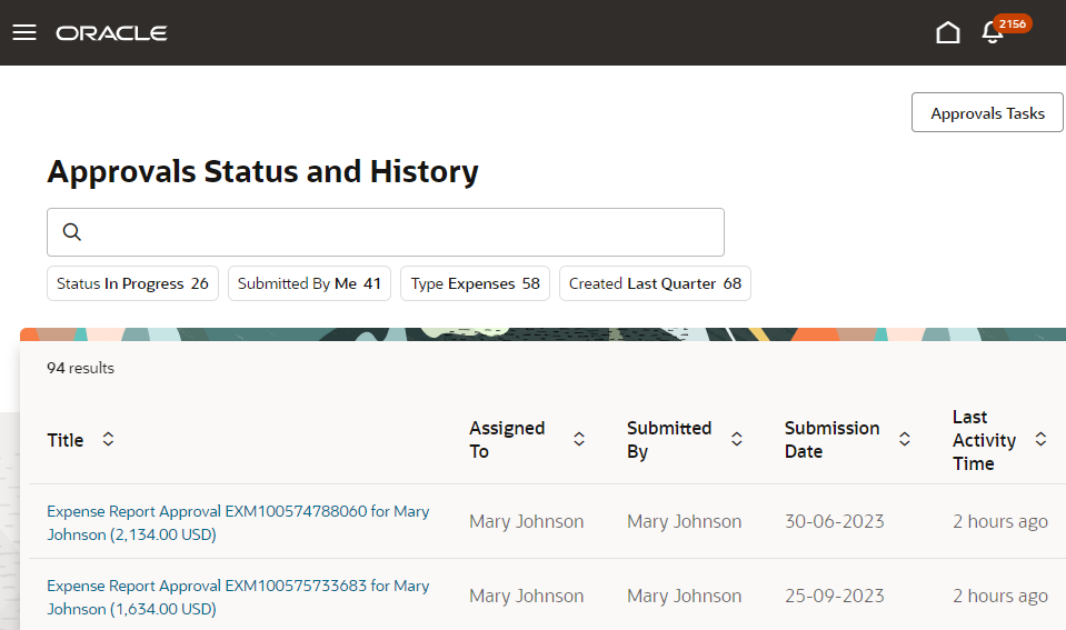

承認のステータスおよび履歴
「承認ステータスおよび履歴」をクリックして、送信済または承認者であった承認の現在のステータスおよび割当先を表示します。
指定されたフィルタを使用し、キーワードで検索して履歴承認情報を検索します。
「承認」作業領域は、パフォーマンスを優先して設計および構築されます。デスクトップ・ユーザーやタブレット・ユーザー、モバイル・ユーザーの両方のユーザー・エクスペリエンスが向上するため、承認タスクや通知にすばやく対応できます。

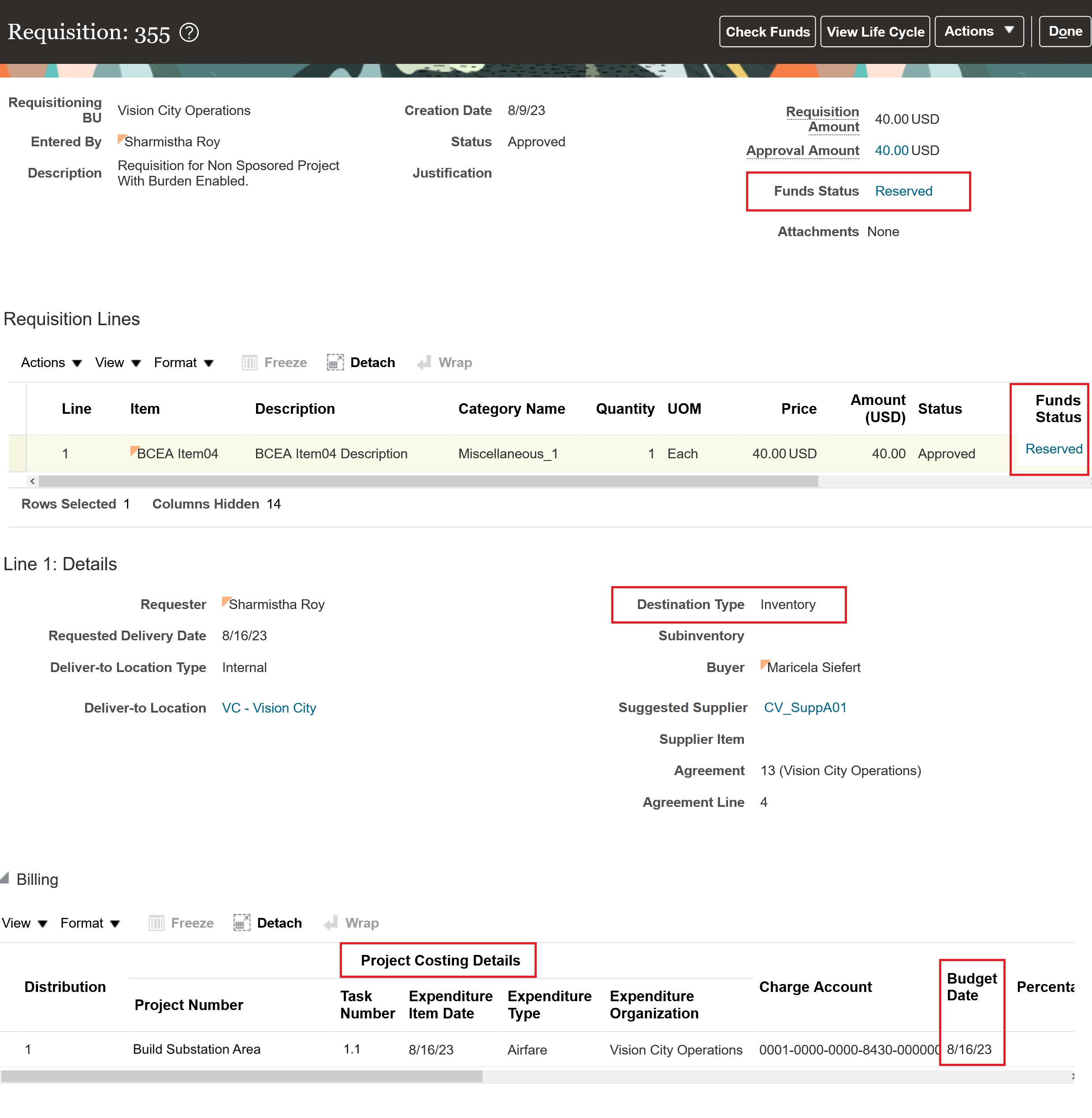

スポンサード・プロジェクトまたは非スポンサード・プロジェクトの在庫搬送先に資材を調達する際に、資金可用性のチェック、管理予算に対する資金の予約および予算引当(該当する場合)の計上を行います。この機能は、プロジェクト固有の製造または保守作業オーダーから作業オーダー搬送先に資材を直接調達する場合にも使用できます。
在庫または作業オーダーの搬送先およびバック・トゥ・バック購買依頼で作成されたプロジェクト固有の購買依頼は、これらのトランザクション・タイプに対して予算管理が使用可能になっている場合に、プロジェクトまたは勘定体系ベースの管理予算またはその両方に対する取引約定として残余予算を予約できます。予約済資金には、直接費(購買依頼原価)および関連する間接費の両方が含まれます。
プロジェクト詳細のある在庫搬送先の購買依頼

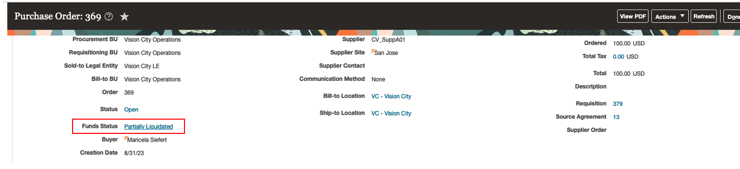

独立して作成された購買オーダーまたはそのような購買依頼から作成された購買オーダーに対して予算管理検証が実行されると、資金は義務として予約されます。また、購買依頼のコミットメント(該当する場合)は清算されます。購買オーダーの資金ステータスは、原価がプロジェクト・コスト計算にインポートされるまで、調達ライフサイクル全体で更新されます。
プロジェクト・コスト計算にインポートされた一部購買オーダー受入について「資金」ステータスが「一部清算済」と表示されている購買オーダー

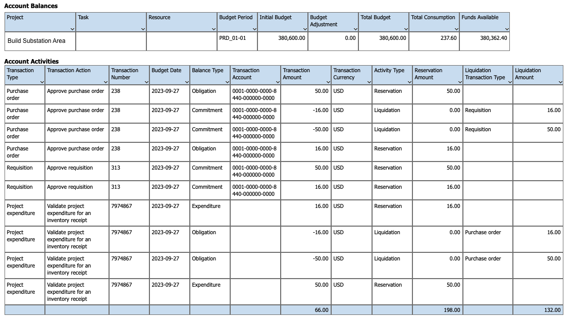

予算管理分析レポートを使用して非スポンサード・プロジェクトの管理予算残高を表示し、「交付の管理」ページを使用してスポンサード・プロジェクトの管理予算残高を表示します。
購買依頼、購買オーダーおよびプロジェクト・コスト計算で発生する残余予算引当および決済を表示する予算管理分析レポート

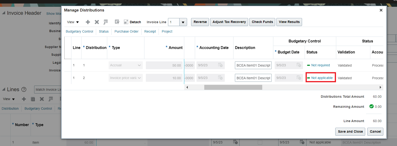

在庫および作業オーダー搬送先があるプロジェクト固有の購買オーダーに関連付けられた買掛/未払金請求書は、予算管理検証には適用できません。請求書差異(ある場合)は、取得修正原価がサプライ・チェーン原価管理からインポートされたときに、プロジェクト・コスト計算の「コストのインポート」プロセスによって予算管理されます。買掛/未払金請求書では、プロジェクト固有の購買オーダーと照合された請求書のプロジェクト属性が請求書明細および配分レベルで表示されるようになりました。

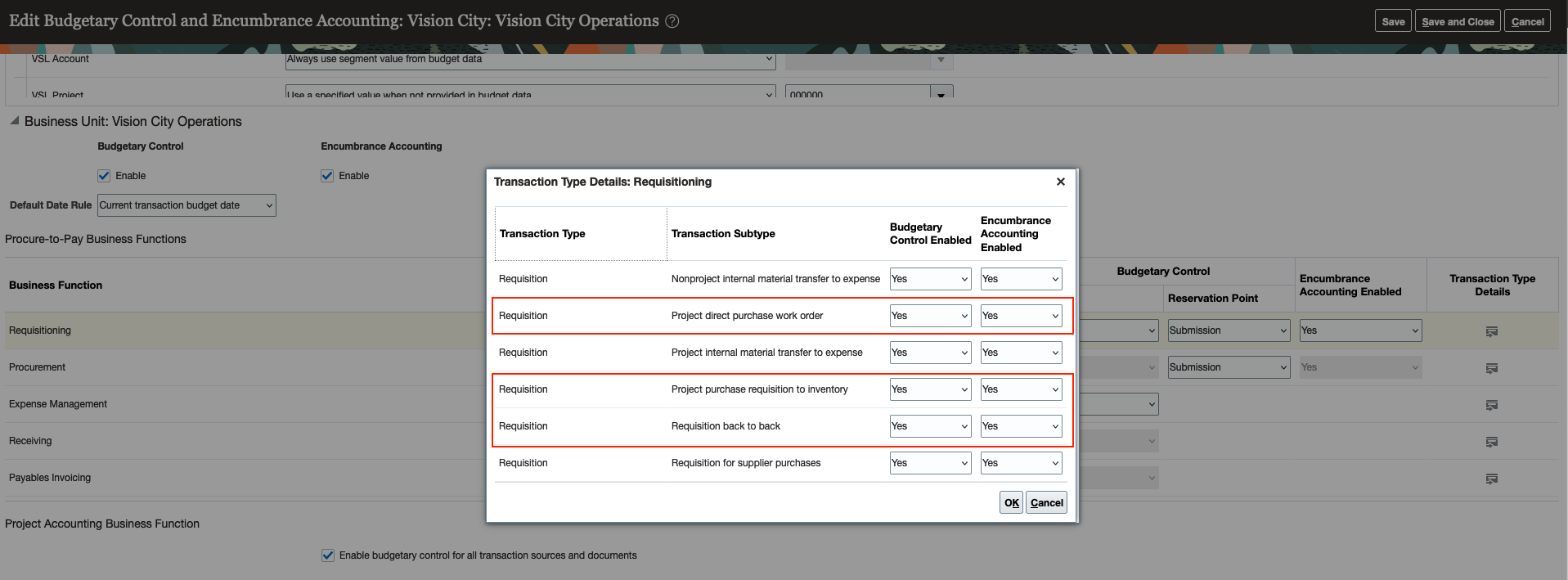

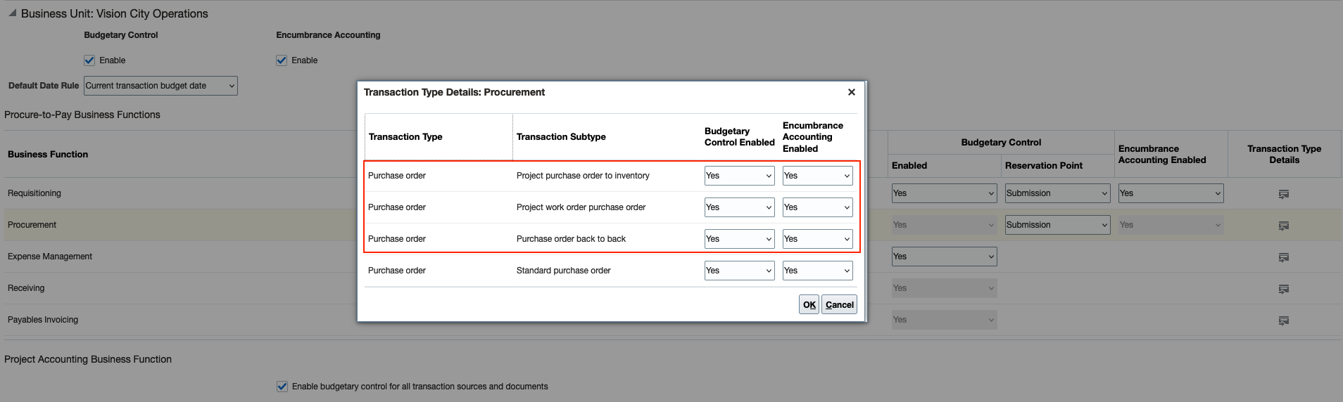

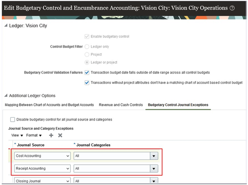

  • 機能設定マネージャの「予算管理の管理」タスクにナビゲートします。関連する元帳およびビジネス・ユニットについて、「予算管理」および「予算引当会計」オプションを編集します。「予算管理および予算引当会計の編集」ページで、次の操作を行います。
    • 元帳、元帳に割り当てられたビジネス・ユニット、およびプロジェクト会計ビジネス機能の予算管理を有効にします。
    • 次の購買依頼発行ビジネス機能トランザクション・サブタイプに対して予算管理および予算引当会計を使用可能にします。
      • 在庫搬送先のプロジェクト参照購買依頼の在庫に対するプロジェクト購買依頼。
      • バック・トゥ・バック・オーダーの購買依頼バック・トゥ・バック
      • プロジェクト直接購買オーダー: プロジェクト参照の製造または保守作業オーダーから作業オーダー搬送先に対して行われた直接調達。
ビジネス機能購買依頼発行の予算管理および予算引当会計の有効化
  • 次の調達ビジネス機能トランザクション・サブタイプに対して予算管理および予算引当会計を使用可能にします。
    • 在庫搬送先のプロジェクト参照購買オーダーの「在庫に対するプロジェクト購買オーダー」。
    • バック・トゥ・バック・オーダーのプロジェクト・オーダー・バック・トゥ・バック
    • プロジェクト作業オーダー購買オーダー: プロジェクト参照の製造または保守作業オーダーから作業オーダー搬送先に対して行われた直接調達。
ビジネス機能調達の予算管理および予算引当会計の有効化

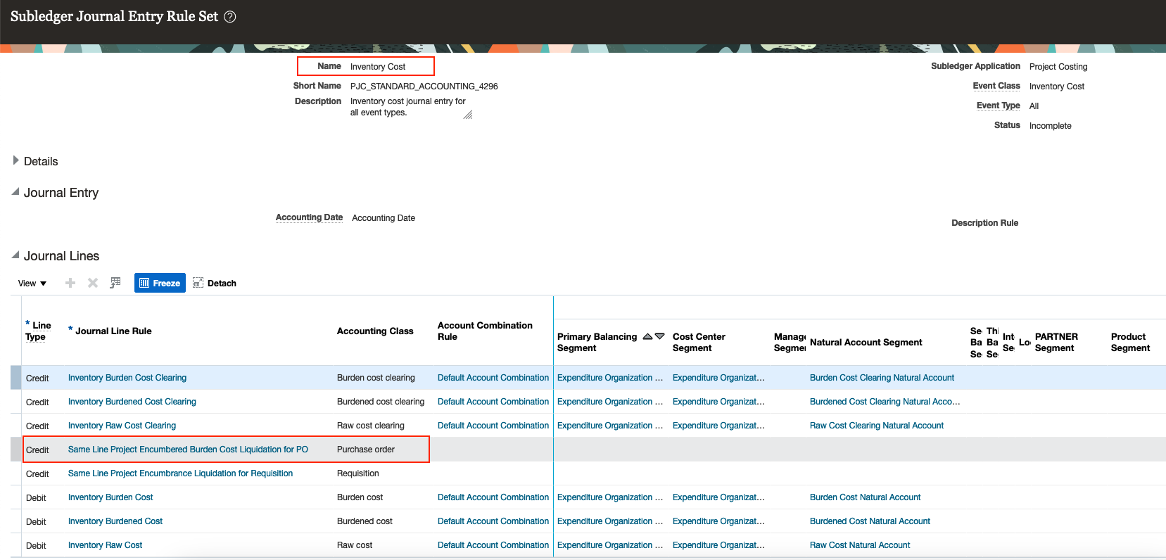

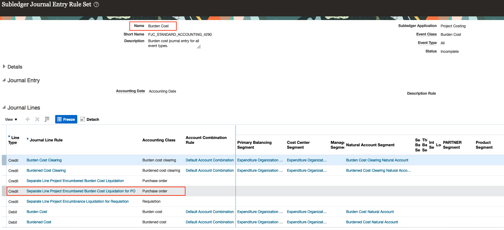

  • この機能により、プロジェクト・コスト計算の予算引当会計に2つの新しい仕訳明細ルールを使用することもできます。同じ明細間接費計算対応プロジェクトの「購買オーダーの同じ明細プロジェクト引当間接費清算」および個別の明細間接費計算対応プロジェクトの「購買オーダーの個別明細プロジェクト引当間接費清算」。これらは、すでに「在庫原価」および「間接費」シード済仕訳ルール・セットで使用可能です。
同一明細プロジェクトの引当間接費の清算用の新規プロジェクト・コスト計算仕訳ルール
個別明細プロジェクトの引当間接費の清算用の新規プロジェクト・コスト計算仕訳ルール
  • 元帳にユーザー定義の補助元帳会計処理基準が割り当てられている場合は、これらの新しい仕訳明細ルールをルール・セットに追加し、補助元帳会計処理基準を再コンパイルして、プロジェクト固有の調達について在庫または作業オーダーの搬送先に予算引当を正常に計上します。

  • 購買依頼と購買オーダーの両方を在庫または作業オーダー搬送先とバック・トゥ・バック・オーダーに使用する必要があるプロジェクト固有の調達の予算管理および勘定科目予算引当を正常に実行するには、購買依頼発行および調達ビジネス機能の両方に対して新しいトランザクション・サブタイプを有効にする必要があります。両方のビジネス機能に対して新しいサブタイプを有効にしないと、資金が予約または決済されなくなります。
購買依頼:
  • 在庫または作業オーダー搬送先に対するプロジェクト固有の購買依頼、および購買依頼トランザクション・サブタイプの予算管理または予算引当会計を使用可能にする前に作成されたバック・トゥ・バック購買依頼は、予算管理および予算引当会計には適用されないままです。購買依頼発行ビジネス機能に対して新しいトランザクション・サブタイプを有効にすると、新しい購買依頼のみが予算管理および予算引当会計の対象となります。
購買オーダー:
  • 在庫または作業オーダー搬送先に対するプロジェクト固有の購買オーダー、およびこれらのトランザクション・サブタイプに対して予算管理が使用可能になる前に作成されたバック・トゥ・バック購買オーダーは、履行サイクル全体を通して予算管理および予算引当会計から除外され続けます。これらのトランザクション・タイプの予算管理が既存の在庫または作業オーダー搬送先購買オーダーに対して使用可能になったら、次に示す変更によって予算管理および予算引当会計がトリガーされます。
    • 勘定科目、プロジェクトまたは予算日の変更
    • 新規バック・トゥ・バックまたはプロジェクト固有の明細、スケジュールまたは配分の追加
受入会計および原価管理:
  • 予算管理と予算引当会計の編集ページの元帳オプション・リージョンの予算管理仕訳例外セクションに、原価会計と受入会計の仕訳ソースが表示されることを確認します。これらのソースが以前に含まれていない場合は追加します。
原価会計および受入会計の仕訳ソースおよびカテゴリ例外
  • 直接費(購買オーダー)の予算引当清算は、次のトランザクション・タイプを使用して受入会計補助元帳によって行われます。
トランザクション・フロー
トランザクション・タイプ
在庫への受入の搬送
在庫搬送先への搬送
作業オーダーへの受入の搬送
作業オーダー搬送先への搬送
搬送イベントの訂正
在庫への搬送の訂正
作業オーダーの搬送に対する訂正
受入返品
在庫への受入返品
作業オーダーの受入返品
在庫購買オーダーの価格更新
原価調整 - 在庫配賦先の購買オーダー価格更新
作業オーダー購買オーダーの価格更新
原価調整 -作業オーダー配賦先の購買オーダー価格更新
  • 購買オーダーへの価格更新による直接費の予算引当清算は、「原価調整 - 在庫配賦先の購買オーダー価格更新」および「原価調整 -作業オーダー配賦先の購買オーダー価格更新」トランザクション・タイプを使用して、受入会計の未請求受入数量に対してのみ行われます。
  • プロジェクト固有の購買オーダーの請求書差異原価の資金を在庫および作業オーダー搬送先に正常に予約するには、原価管理から請求書差異を除外するプロファイル・オプション(使用可能な場合)を使用不可にします。
  • 品目参照のない摘要ベースの購買オーダーおよび作業オーダー搬送先に対する摘要ベースの購買オーダーの場合、予算引当清算および予算チェックは、トランザクション・タイプ「搬送先費用」を使用して受入会計で直接実行されます。
プロジェクト:
  • 新しいトランザクション・サブタイプを有効にする前に作成された在庫または作業オーダーの搬送先およびバック・トゥ・バック・オーダーに対するプロジェクト固有の購買オーダーが存在する場合があります。これには、在庫受入および返品を含めることもできます。これらのプロジェクト・コストが、新しいトランザクション・サブタイプを有効にした後にプロジェクト・コスト計算補助元帳にインポートされると、プロジェクト・コスト計算で予算管理の対象となります。プロジェクト・コスト計算では、購買オーダーの作成時に資金が当初予約されたかどうかに関係なく、このようなシナリオで残余予算引当が発生します。これらの予約を許可するように管理予算をレビューおよび調整することをお薦めします。
  • この機能に対して有効にした場合、予算管理は、「プロジェクト・タイプ原価除外の管理」タスクでコスト収集からの除外が有効になっていないプロジェクト・タイプを持つプロジェクトに対してのみ成功します。
  • 購買オーダー直接費の予算引当清算は、受入会計によって行われ、購買オーダーに関連付けられた間接費はプロジェクト・コスト計算によって行われます。各アプリケーションについて、関連する配分および会計の作成プロセスを遅延なく実行して、予算引当が迅速に計上されるようにすることをお薦めします。

  • この機能の前は、予算管理対応元帳の場合、請求書がプロジェクト固有の購買オーダーと在庫搬送先と照合されたときに、買掛管理は適用可能な管理予算の請求価格差異に対して資金を引き当てました。この機能により、買掛管理は請求価格差異に対する資金の予約を停止し、かわりにプロジェクト・コスト計算によって予約が実行されます。この変更によって影響を受ける可能性がある既存のユーザー定義ビジネス・フローをレビューすることをお薦めします
  • プロジェクト固有の購買オーダーの請求書価格差異が在庫および作業オーダー搬送先に存在する場合、そのような配分の資金ステータスは適用不可として表示されます。これらの配分明細は、一般会計でのそれ以上の残余予算引当の対象にもなりません。
買掛管理での請求書価格差異の予算管理ステータス

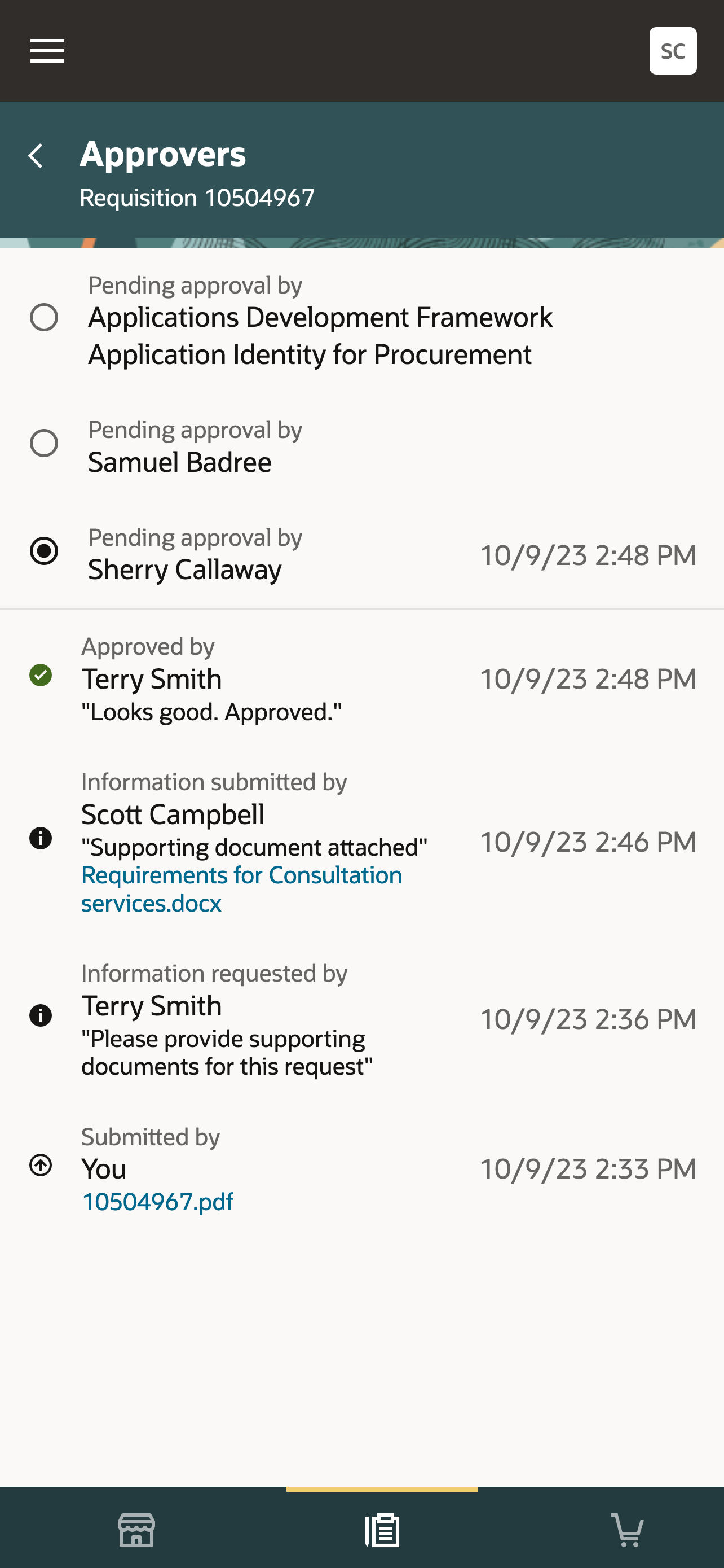

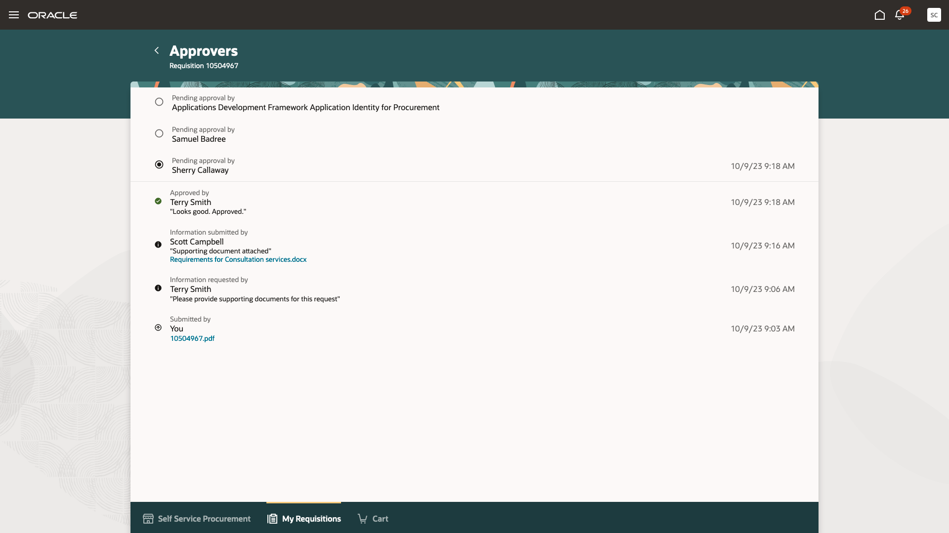

レスポンシブ・セルフサービス調達アプリケーションでは、承認待ち購買依頼の承認者のリストを表示できます。このリストには、購買依頼の過去、現在および将来の承認者が表示されます。承認者が入力したコメントおよび承認プロセス中に共有した添付も表示できます。
この機能には、「自分の購買依頼」ページの「承認者の表示」オプションを使用してアクセスでき、購買依頼が完全に承認されるまで承認者のリストを使用できます。
承認者を表示する購買依頼明細処理
この機能を使用すると、調達依頼に対する承認プロセスの最新のステータスを確認し、承認プロセスの完了に必要な適切な処理を実行できます。
承認者のリストを表示
モバイル・デバイスに表示される承認者のリスト

レスポンシブ・セルフサービス調達アプリケーションで購買依頼を作成する際の資金可用性のチェックに加えて、結果の詳細を表示できるようになりました。そのような詳細には、購入によって影響を受ける管理予算、管理予算の詳細、資金チェックの可用性の失敗の原因などが含まれます。
資金チェック結果(失敗)と詳細
この機能を使用すると、購入によって影響を受ける管理予算、失敗の原因となった管理予算および可能な処置を決定できます。たとえば、予算の資金不足が原因で失敗した場合は、予算マネージャをフォロー・アップして、資金が使用可能になる時期を知ることができます。影響を受ける管理予算の期間がオープンしていないために失敗した場合は、関連する購買依頼明細に対して指定した予算日付を再チェックできます。

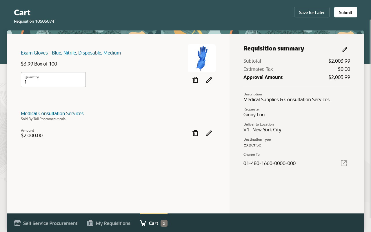

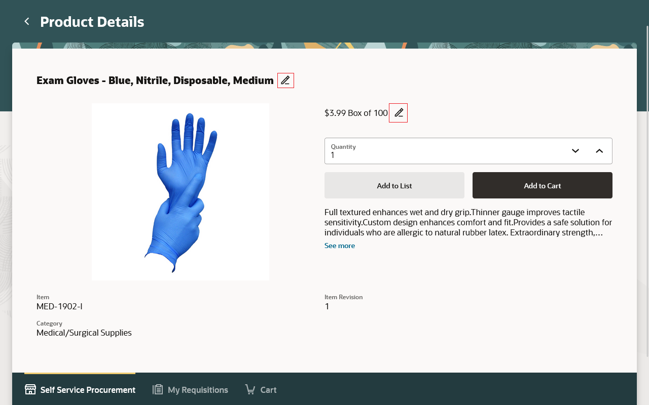

ショッピング中のカタログ品目の摘要および価格設定の変更
レスポンシブ・セルフサービス調達アプリケーションを使用して、ショッピング中にカタログ品目の次の情報を変更できるようになりました。
  • マスター品目の摘要と価格
  • 明細のタイプに基づく包括購買契約明細の価格または金額。
この表は、カタログ・コンテンツのタイプに応じた属性の変更可能性の条件をまとめています。
カタログ・コンテンツ・タイプ 属性 属性の変更の条件
マスター品目
価格
追加の権限が必要です。
摘要
  • 追加の権限が必要です。
  • 製品情報管理品目設定は、購買文書の摘要更新を許可するように構成されています。
包括購買契約明細 価格/金額
包括購買契約明細設定は、価格上書きを許可するように構成されています。
摘要
サポートされていません
マスター品目と契約明細の両方について、品目の検索結果カードから「製品詳細」ページにドリルダウンして、価格と摘要の値を変更できます。必要な変更を行い、カートに追加すると、指定した値で購買依頼明細が作成されます。
マスター品目の摘要と価格を更新するためのアイコンの編集
カタログ品目の値をカートに追加した後に変更する場合は、ショッピング・カート内の明細の品目摘要リンクをクリックして、「明細製品詳細」ページにナビゲートできます。
明細の摘要リンク付きショッピング・カート
包括購買契約明細参照のある明細の明細製品詳細
マスター品目および包括購買契約に基づく明細とは別に、条件に応じて、パンチアウト・カタログから作成された明細の摘要および価格設定情報も、「明細製品詳細」ページを使用して変更できます。
マスター品目についてユーザーが指定した摘要および価格設定情報は、購買依頼発行および購買オーダー作成後に明細に保持されます。このような明細の場合、自動文書ソーシングは購買依頼発行フローおよび購買オーダー生成フローには適用できません。マスター品目ベース明細の摘要および価格設定属性のいずれかを更新した後は、品目の製品情報管理(PIM)設定でこれらの属性を更新しても、特定の明細で更新されません。
マスター品目と同様に、包括購買契約明細を参照する購買依頼明細の価格または金額に対する変更は、購買依頼明細および関連する購買オーダー文書で保守されます。

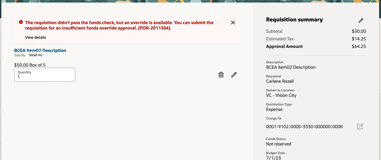

レスポンシブ・セルフサービス調達アプリケーションを使用して購買依頼を発行するときに、管理予算の資金不足のために残余予算チェック・プロセスが失敗し、管理予算が上書きを許可するように設定されている場合、上書きを要求できるようになりました。
資金チェックに失敗したが上書きが使用可能
上書きを要求するオプション付き購買依頼の発行
この機能は、緊急調達の遅延を防ぐのに役立ちます。上書きを要求することで、依頼者は管理予算で資金が使用可能になるのを待機するのではなく、緊急購買を先に進めることができます。

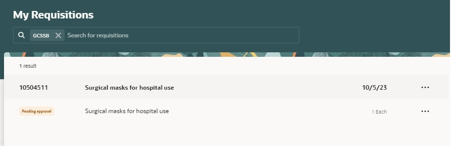

サプライヤおよび製造業者部品番号を使用した購買依頼明細の検索
マスター品目(製造業者部品番号およびサプライヤ部品番号)で定義された取引先関係詳細を使用して、購買依頼明細を表示および検索できるようになりました。この更新の前は、取引先関係詳細を使用して購買依頼明細を検索できるのは、次の場合のみでした。
  • マスター品目ベースまたは摘要ベースの契約明細(取引先関連情報がBPA明細で定義されている場合)
  • パンチアウト・フロー
  • スマート・フォーム
  • カタログ外要求
「明細製品詳細」ページでの取引先品目詳細の表示
「自分の購買依頼」ページでMPNまたはSPNで検索します。
この機能を使用して、取引先関係詳細を使用してマスター品目ベースの購買依頼明細を取得できます。サプライヤおよび製造業者の関係の詳細は、取引先関係詳細を持つ購買依頼を使用して作成された購買オーダーにもコピーされます。

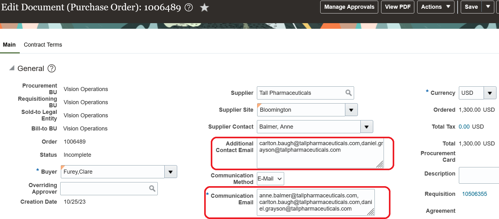

購買依頼および購買オーダーに対する追加サプライヤ担当Eメールの割当
これらの担当者がサプライヤ・プロファイル・ディレクトリにまだ存在していない場合は、EメールIDを指定して、購買依頼および購買オーダーのサプライヤ担当者を割り当てます。これらのEメールIDは、サプライヤ・プロファイル・ディレクトリから選択したサプライヤ担当者に加えて、またはサプライヤ担当者のかわりに指定できます。
調達依頼者は、レスポンシブ・セルフサービス調達アプリケーションを使用して、スマート・フォームとカタログ外要求を使用して購買依頼を作成するときに、追加のサプライヤ担当を割り当てることができるようになりました。追加のサプライヤ担当EメールIDを指定する以外に、要求時にサプライヤ・サイトにサプライヤ担当が定義されている場合は、購買依頼明細でサプライヤ担当を選択することもできます。
スマート・フォームおよびカタログ外要求を使用した購買依頼の作成中の追加サプライヤ担当者の割当
ショッピング・カートからの要求の確認中に、担当EメールIDを変更することもできます。
カートからの要求のレビュー中の追加サプライヤ担当のレビューおよび変更
バイヤーは、購買依頼明細を購買オーダーに処理する際に、追加担当EメールIDをレビューできます。
購買依頼明細の処理中の追加担当Eメールのレビュー
購買オーダーを作成すると、購買依頼明細からの追加担当者が購買オーダーにコピーされます。同じサプライヤ担当者および追加担当EメールIDのセットを持つ購買依頼は、同じ購買オーダーにグループ化されます。
関連購買依頼なしで購買オーダーを作成するときに、追加担当EメールIDを指定することもできます。
この更新の前は、サプライヤ・サイトがEメール通信用に構成されている場合、サプライヤ担当者のEメールIDは、購買オーダー・ヘッダーの「通信Eメール」フィールドにデフォルト設定されます。この更新により、購買オーダー・ヘッダーの「通信Eメール」フィールドには、サプライヤ連絡先のEメールIDと追加担当EメールIDの両方が含まれます。
購買オーダーの追加担当Eメールの割当
購買オーダーの追加担当Eメールの割当

  • 購買依頼に追加担当EメールIDがあり、サプライヤ担当が指定されていない場合、サプライヤ担当の値は購買オーダーでデフォルト設定されません。
  • 複数の追加担当EメールIDを区切るには、カンマを使用します。
  • 「追加担当Eメール」フィールドは、Oracle Analytics Publisherの購買オーダー・データ・モデル、購買オーダー通知データ・モデルおよび購買文書Eメール・データ・モデルで使用できます。

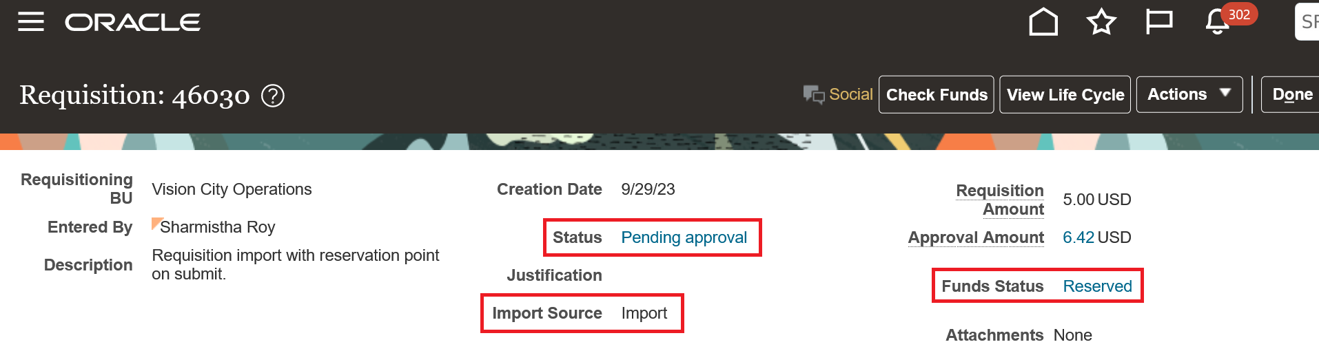

購買依頼発行時に予約する資金を構成します。FBDIまたは購買要求Webサービスを使用して未完了の購買依頼をインポートし、完了後に承認のために発行し、発行時に資金を予約できます。この更新の前は、購買依頼承認後にのみ、インポートされた購買依頼の資金を予約できました。
このスクリーンショットは、この機能を示しています。
インポート済購買依頼承認保留中および予算引当済
この機能を使用すると、購買依頼が承認のために発行されるときに資金が予約されます。長い承認プロセスを必要とする購買依頼について、使用可能な資金が他のトランザクションによって消費されないことが確実になります。

企業によっては、計画オーダーの実行システムにリリースする前に、供給プランニング・プロセスからの出力を使用してサプライヤとのエンゲージメントを開始することがあります。双方が合意できる日付と数量をサプライヤが提案できる場合は、計画オーダーのステータスを「確定」に設定して、このオーダーを再スケジュールしないことを示せます。

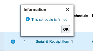

この計画オーダーは、実行のためにOracle Fusion Cloud Procurementにリリースでき、この確定ステータスは購買依頼に繰り越され、結果となる購買オーダーに繰り越されます。クローズ・ループ・プロセスがあるため、後続の計画サイクルで購買オーダーが再スケジュールに適格でなくなるようにできます。
計画オーダーをリリース用にマークする前または後に、計画オーダーを確定できます。オーダーをリリース用にマークする前に計画オーダーが確定された場合、計画オーダーがリリース用にマークされると、確定ステータスが「実施」ステータスにデフォルト設定されます。それ以外の場合は、次の例に示すように、計画オーダーがリリース用にマークされた後に「実施確定」フィールドを更新できます。
確定計画オーダー
有効化のステップ
この機能を使用可能にするために必要な手順はありません。
ヒントおよび考慮事項
  • Oracle Fusionソース・システムで供給要求または購買依頼の確定ステータス・フィールドを表示できません。
  • 購買依頼エンティティをプランニングに収集した後、「プラン入力」作業領域から確定ステータスを表示できます。
  • 「スケジュールの管理」ページから、Oracle Fusion Cloud Procurementで購買オーダーの確定ステータスを確認できます。情報アイコンが表示され、そのアイコンをクリックすると、次の情報が表示されます。
