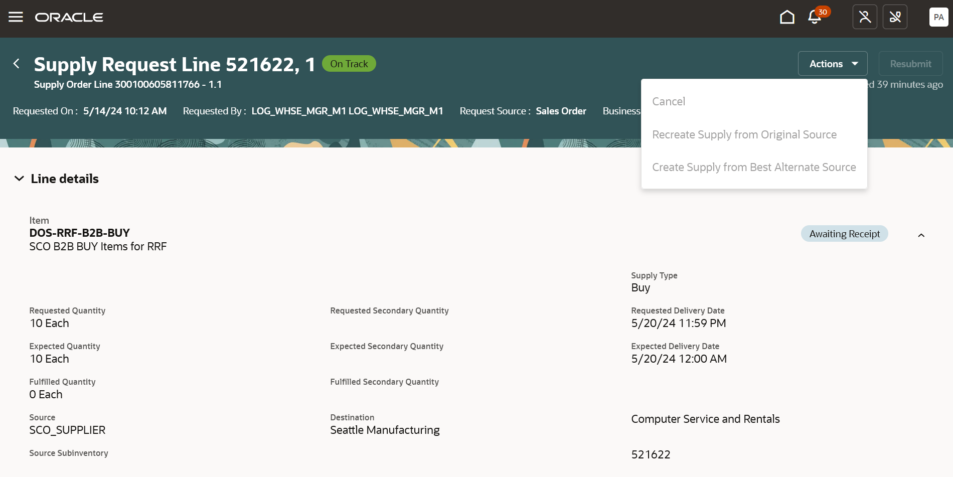

再設計されたページを使用した供給要求明細の表示
再設計されたページを使用して、供給要求明細の詳細を表示します。各供給要求明細を履行する供給の詳細(購買オーダー、作業オーダーまたは転送オーダーの詳細など)を取得します。オーケストレーション・プランを調査し、オーケストレーション・プロセスで実行されているタスクの現在の状態を取得します。各明細でサービス・マッピングにより変更されている属性を表示します。明細に対して処理を実行し、供給遮断を解決します。
デスクトップ、タブレットまたはモバイル・デバイスを使用して、供給要求明細の供給遮断を解消するための処理を実行します。
有効化のステップ
この機能を使用可能にするために必要な手順はありません。
ヒントおよび考慮事項
次を実行します:
  1. 「サプライ・チェーン・オーケストレーション」作業領域に移動し、供給要求を検索します。
  2. 検索結果で、供給要求をクリックし、「その他の処理」>「供給要求詳細の表示」をクリックします。
  3. 「供給要求」ページで供給要求明細をクリックし、「その他の処理」>「供給要求明細詳細の表示」をクリックします。
  4. 「供給要求明細」ページで詳細を表示します。

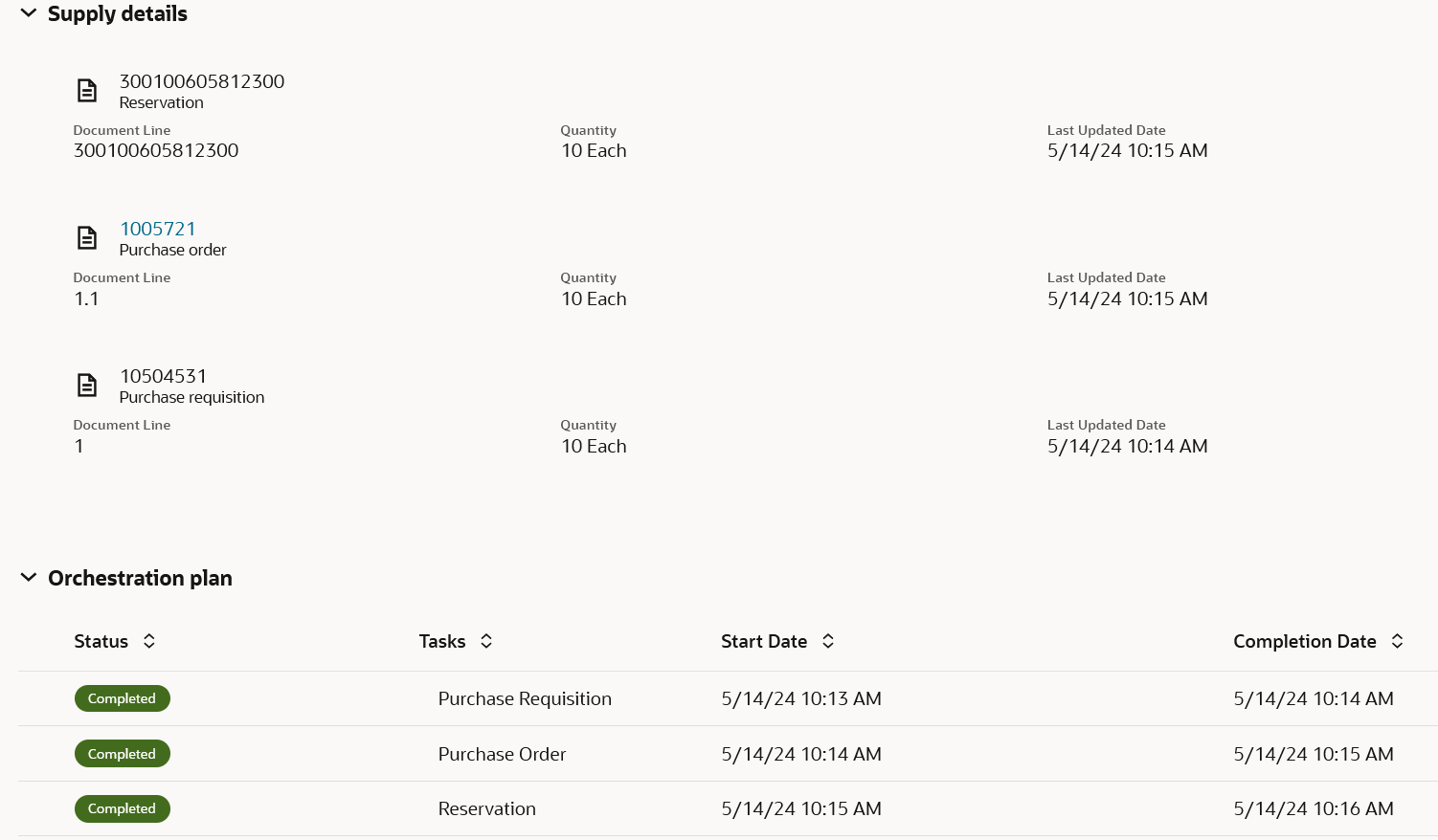

ページの様々なセクションを使用して、必要な供給要求明細の詳細を取得します。
このセクションを使用 詳細の取得対象
明細詳細
明細(要求数量、予想数量、要求日、予想日など)。
供給詳細
購買依頼、購買オーダー、転送オーダー、作業オーダーなどの供給文書。
供給文書にドリルダウンして詳細を表示します。
オーケストレーション・プラン
オーケストレーション・プラン。プラン内の各タスクの現在のステータスを取得します。
サービス・マッピング詳細
供給要求明細でサービス・マッピングによって変更される属性値を表示します。
供給要求明細に対して処理を実行します:
  • 供給遮断を解決した後、明細を再送信します。
  • 供給が例外の場合、「元のソースから供給を再作成」処理または最適な代替ソースから供給を再作成処理を使用します。
  • 明細を取り消します。
例:
キャプション
詳細
詳細
詳細
このページを使用するために機能をオプト・インする必要はありません。
「供給要求明細」ページでは、ビジネス・ルールおよびガイド付きジャーニを使用できます。

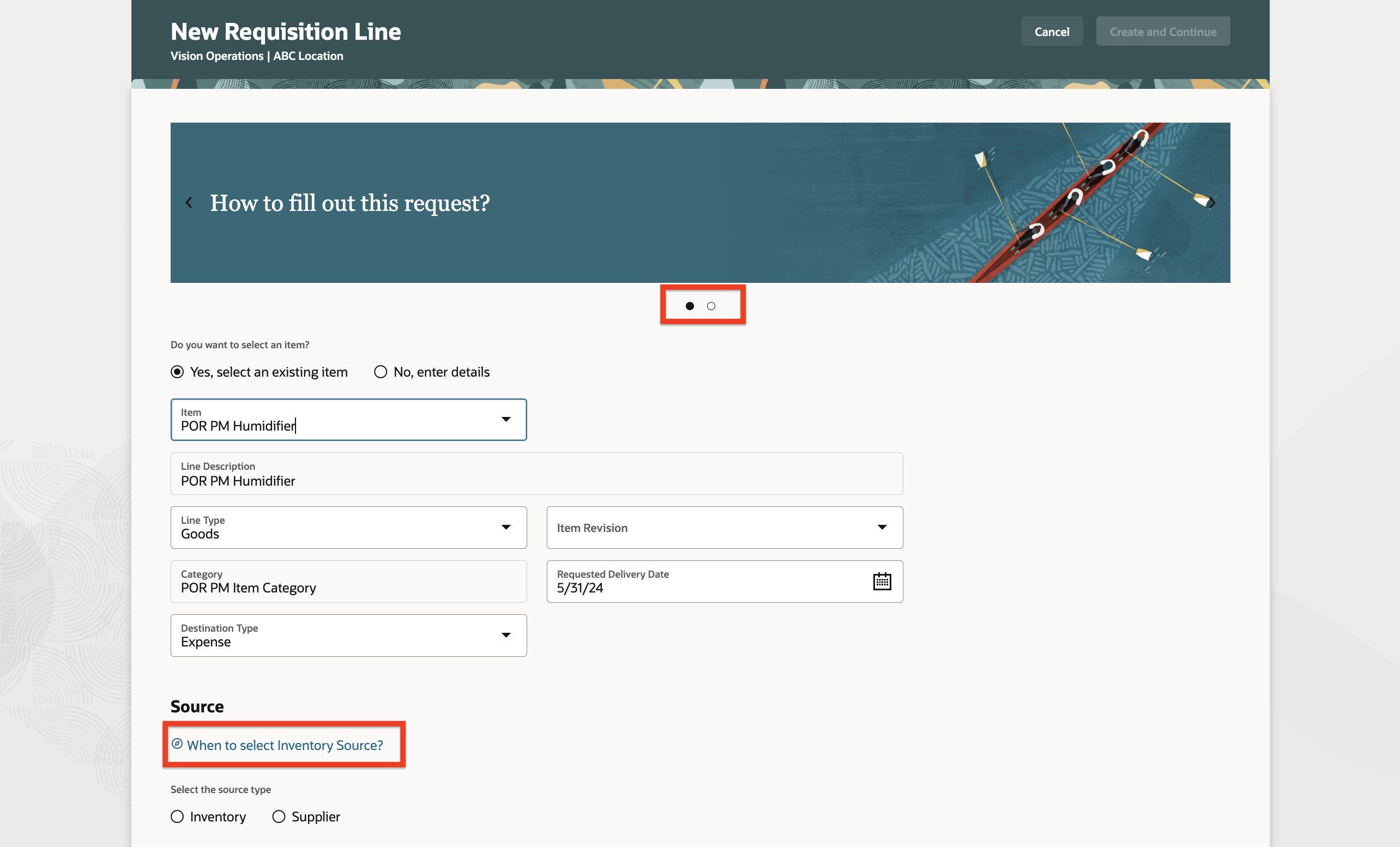

従業員が購買依頼を作成するユースケース・シナリオを見てみましょう。たとえば、トレーニング動画を埋め込んだガイド付きジャーニを作成し、要求を送信する前に従業員が動画を視聴できるようにします。テキストは特定のユース・ケースおよび会社のニーズに合わせて入力できます。次の例では、パネルが表示され、パネル内に動画が表示されます。外部Webサイトへのリンクや、詳細なガイダンスを示すチェックリストを追加することもできます。
管理者が指定したヘルプ・テキストを含むガイド付きジャーニの例
管理者が作成した動画を含むガイド付きジャーニの例
次の例では、ガイド付きジャーニ・タスクがページおよびセクション・レベルで表示されます。ページレベルのガイド付きジャーニ・タスクは、How to fill out this requestガイド付きジャーニ・ヘッダーの下にトレイン・ストップとして表示され、ジャーニ内の2つのタスクに対応する2つのドットが表示されます。セクションレベルのガイド付きジャーニ・タスクは、「ソース」セクション・ヘッダーの下にあります。
ページ・レベルおよびセクション・レベルのガイド付きジャーニ・タスクの例

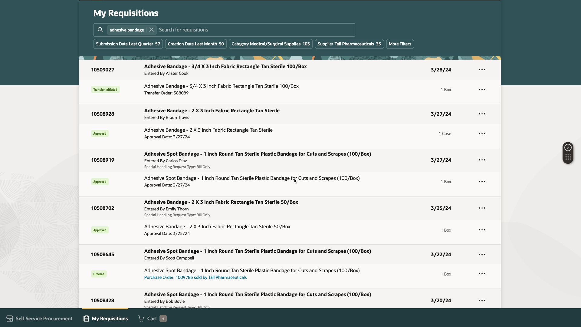

レスポンシブ・セルフサービス調達アプリケーションで、他の作成者が作成した購買依頼を表示できるようになりました。このリリースより前は、自分で作成した購買依頼のみを表示および管理できました。
この機能を使用するには「自分の購買依頼」ページにナビゲートします。このページには、デフォルトで、自分が作成した購買依頼のみが表示されます。「入力担当」フィルタを使用して、他のユーザーが作成した購買依頼を表示します。自分にアクセス権のある購買依頼発行ビジネス・ユニットで作成された購買依頼をすべて表示するには、フィルタを削除します。
他の作成者が作成した購買依頼の表示
他の作成者が作成した購買依頼の表示

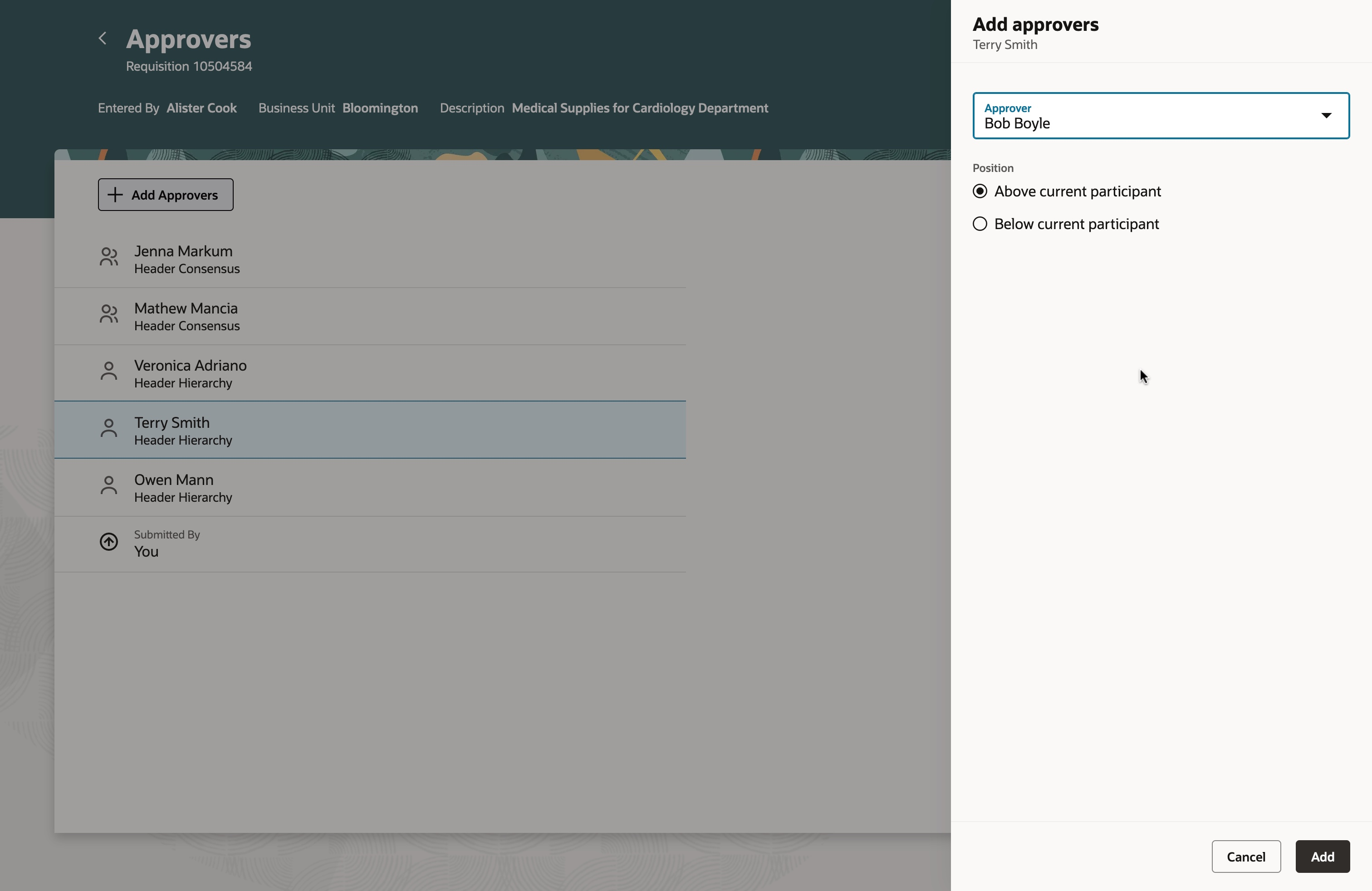

ショッピング・チェックアウト中の購買依頼の承認者の管理

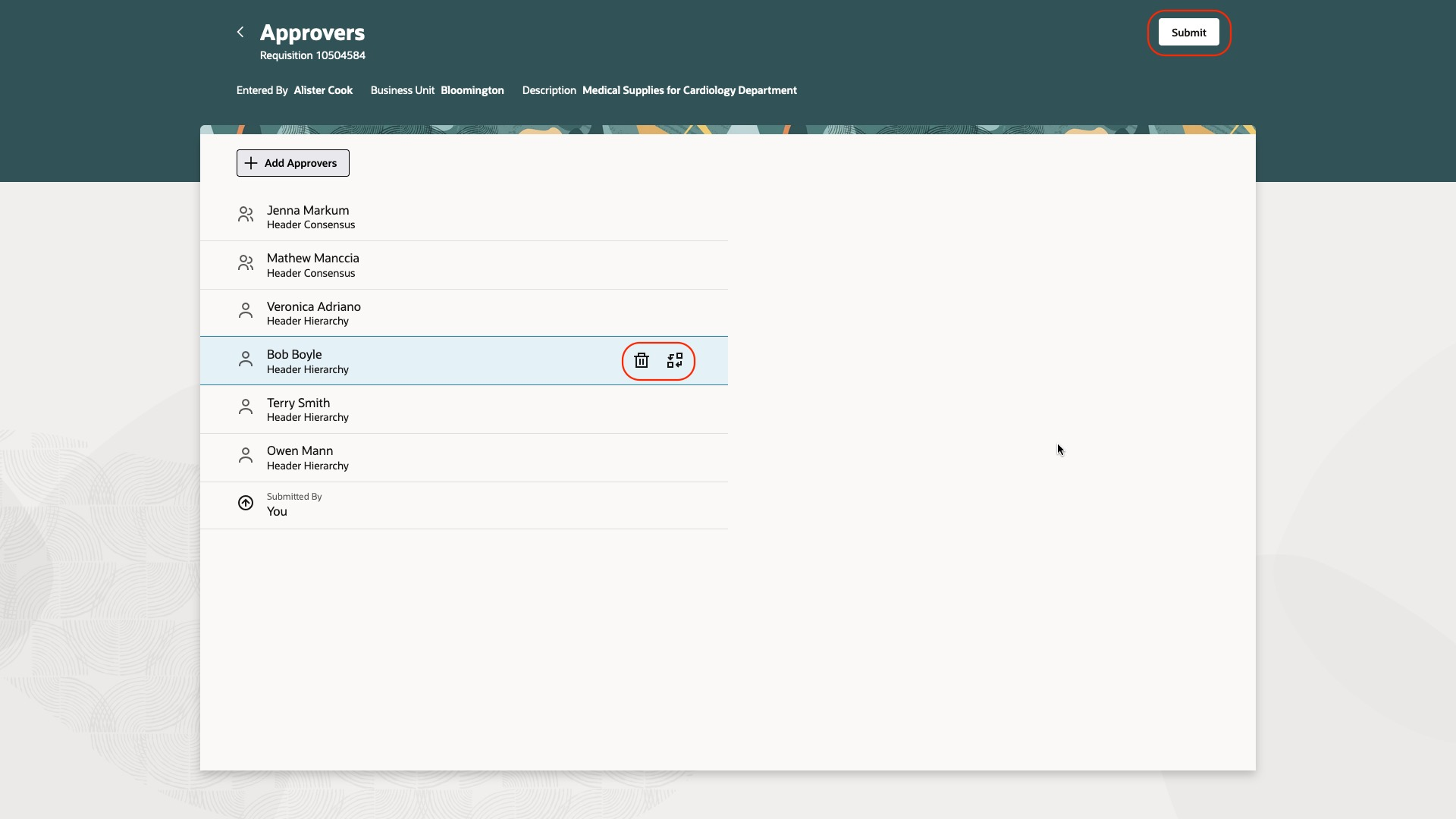

レスポンシブ・セルフサービス調達アプリケーションで、ショッピングのチェックアウト中に購買依頼の承認者リストを管理できるようになりました。この更新の前は、この情報をプレビューすることしかできませんでした。
この機能を使用するには、チェックアウト時に「カート」ページで「承認者の表示」処理を使用します。これにより、承認プロセス中に、購買依頼をレビューする必要のある承認者のリストが表示されます。表示されるデフォルトのリストにさらに承認者を追加できます。
アドホック承認者を追加するには、目的のルール参加者から承認者を選択し、「承認者の追加」オプションを使用します。
  • 名、姓またはEメールの最初の数文字を使用して検索できます。
  • Eメールベースの検索では大/小文字が区別されます。
承認者の検索および追加
承認者の検索および追加
アドホック承認者として追加した個人を置換または削除することもできます。その場合は、ページから購買依頼を送信します。
承認者の変更および購買依頼の送信のオプション
アプリケーションをパーソナライズして、「送信」処理を非表示にできます。これを行うには、アプリケーション拡張を作成し、showSubmitAction定数をfalseに設定します。

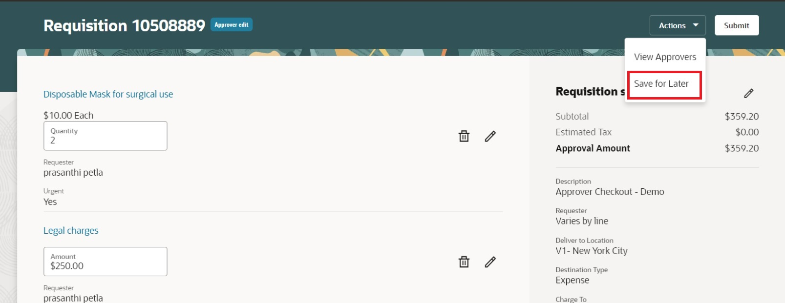

購買依頼を承認者として変更
レスポンシブ・セルフサービス調達アプリケーションで作成および発行された購買依頼を、承認者がアプリケーション内で変更および承認できるようになりました。
また、編集中の購買依頼を保存して、次のケースに対応できます:
  • レビューに必要な情報がない場合。
  • 別の購買依頼を編集する場合。
  • 私用で購入する場合。
保存済の購買依頼にはホーム・ページからいつでもアクセスできます。
編集中の購買依頼を保存して後から使用できます
保存済の購買依頼にはホーム・ページからアクセスできます

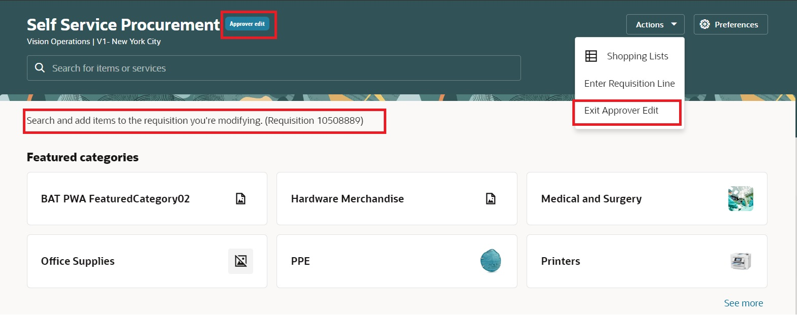

承認者としてナビゲートしたすべてのページには、承認者編集バッジが表示されます。ホーム・ページでは、承認者編集モードであることをユーザーに伝えるため、次の情報が使用されます:
  • 承認者編集バッジ。
  • 現在編集中の購買依頼を示すテキスト。
「承認者編集の終了」処理を使用して、承認者の編集モードを終了することもできます。
ホーム・ページ上のバッジ、情報テキストおよび承認者編集モードを終了する処理
承認通知(BPMワークリストまたはEメールを使用)から、またはアプリケーションから直接、購買依頼を編集できるようになりました。通知から購買依頼を編集するときには、その購買依頼が自動的にホーム・ページ上の「購買依頼承認者編集待ち」セクションに自動的に追加され、承認が終わるまでその場所に表示され続けます。ホーム・ページから任意の購買依頼を選択してアクセスし、編集できるため、元の通知に毎回ナビゲートする必要がありません。

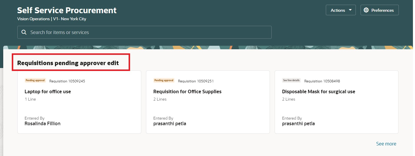

  • 承認者編集待ちの購買依頼が表示される新しいセクションは、作成者モードでのみ表示されます。購買依頼は、購買依頼の最終更新日に基づいて降順にソートされます。
  • ホーム・ページの「購買依頼承認者編集待ち」セクションでは、最大50件の購買依頼にアクセスして編集できます。このセクションをパーソナライズして非表示にしたり、ホーム・ページの他のセクションの下に移動したりできます。デフォルトでは、これはページの最初のセクションとして表示されます。
  • 編集待ちの購買依頼がない場合、このセクションは非表示のままです。

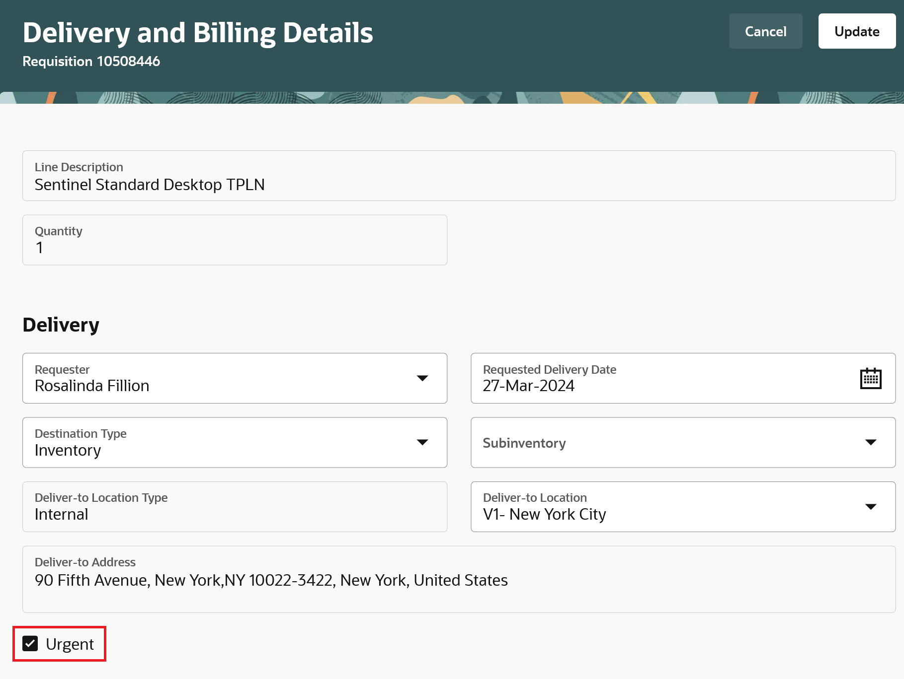

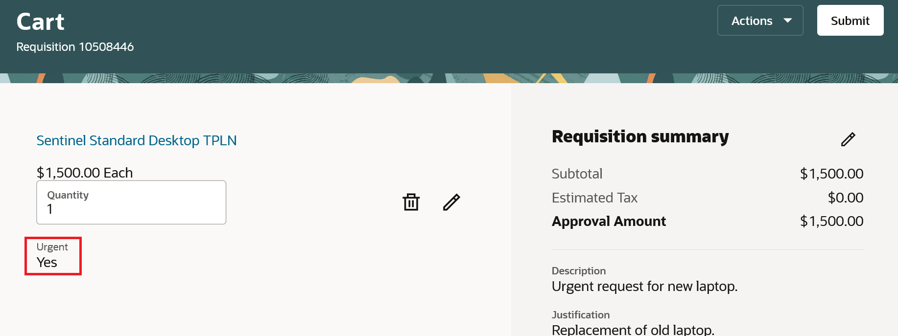

緊急購買依頼の作成
レスポンシブ・セルフサービス調達アプリケーションで、購買依頼を緊急搬送要求として作成します。これにより、購買依頼を購買オーダーに処理するときに、バイヤーに対してレビューおよび処理について注意を促すことができます。
これらのスクリーン・キャプチャは、次の機能を示しています。
行を編集して、緊急としてマークします。オプションで、購買依頼要約を編集して、すべての明細を緊急としてマークします。
明細の編集
明細の編集
ショッピング・カートから緊急とマークされた明細を表示します。
ショッピング・カート
ショッピング・カート

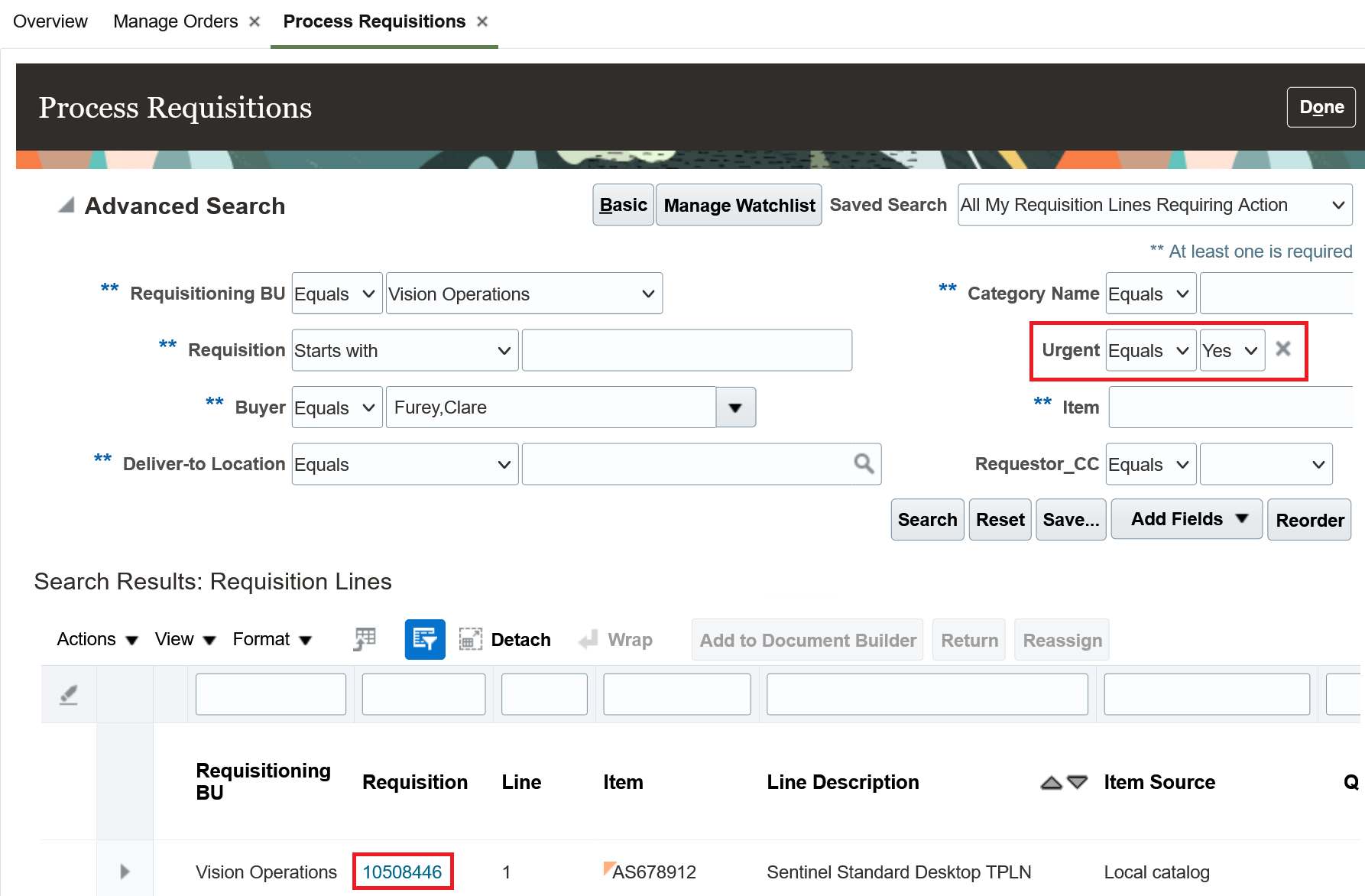

バイヤーとして、注意が必要な緊急購買依頼をフィルタします。
購買依頼のプロセス
購買依頼のプロセス
搬送を緊急としてマークすることで、バイヤーが要求をフィルタして、優先度の高い要求を処理できるようになります。
有効化のステップ
この機能を有効にするには、オプト・インUIを使用します。手順は、この文書の「新機能のオプションの取込み」の項を参照してください。
オファリング: 調達
「緊急購買依頼の作成」機能を使用する場合、その親機能である「レスポンシブ・セルフサービス調達アプリケーションを使用した商品およびサービスの調達」にオプト・インする必要があります。この親機能をすでにオプト・インしている場合、再度オプト・インする必要はありません。
ヒントおよび考慮事項
  • 社内資材転送の購買依頼明細を緊急としてマークすることはできません。購買依頼に社内資材転送明細がある場合、購買依頼明細を緊急としてマークするオプションは「購買依頼要約」ページに表示されません。
  • レスポンシブ・セルフサービス調達を使用して作成された購買依頼の場合、購買依頼のステータスが「未完了」、「否認済」、「差戻済」または「取下済」のときに、緊急属性を更新できます。
  • 承認待ちの購買依頼を編集している承認者も、購買依頼明細を緊急としてマークすることができます。

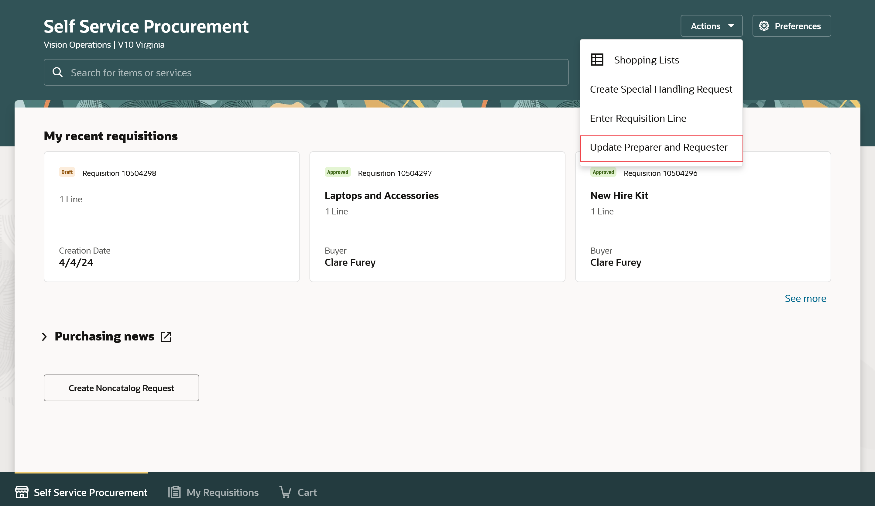

購買依頼の作成者および依頼者の更新

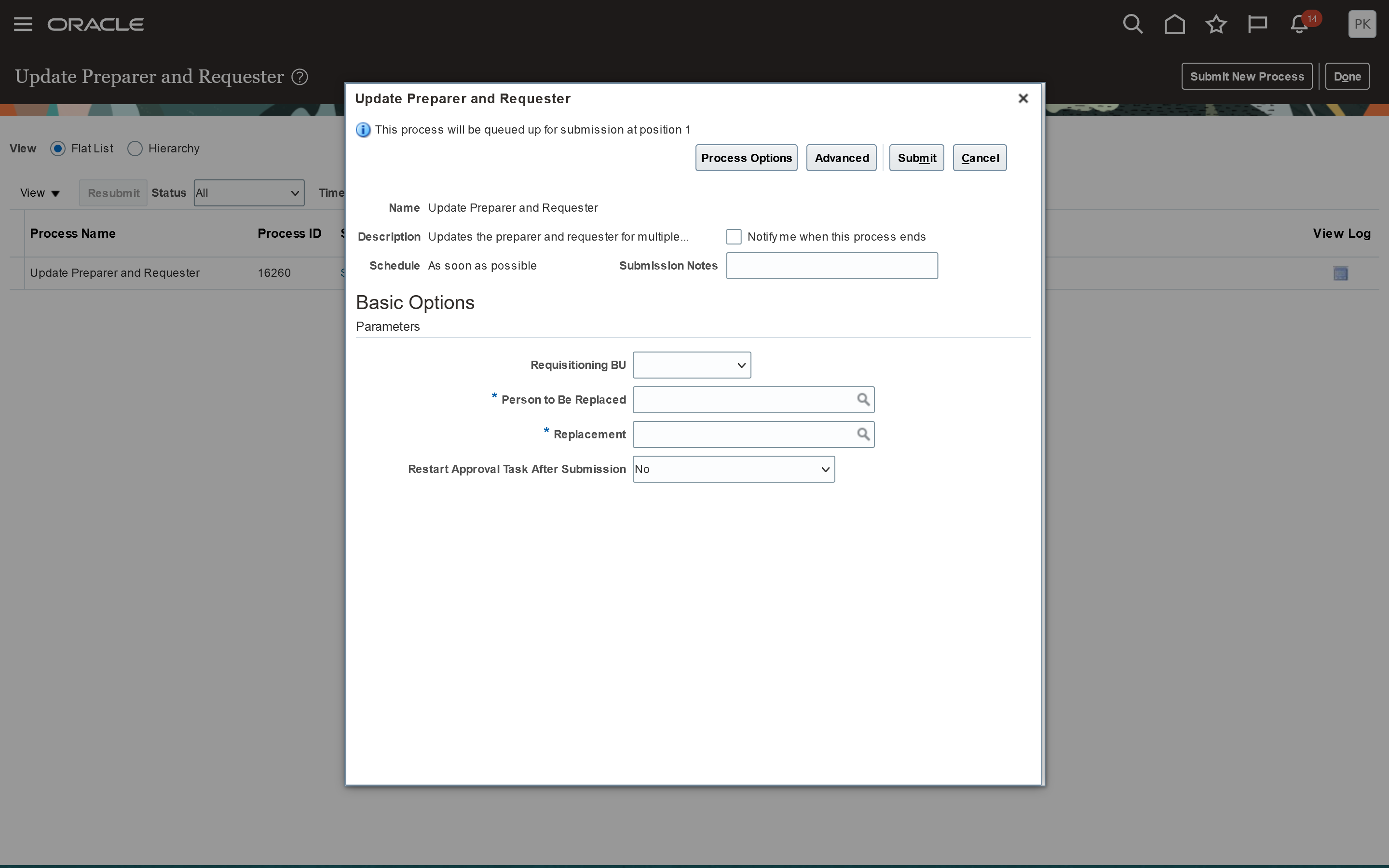

レスポンシブ・セルフサービス調達アプリケーションを使用して、購買依頼、関連する購買オーダーおよび変更オーダーの作成者と依頼者を更新できるようになりました。更新するには、ホーム・ページから新しいブラウザ・タブで「作成者および依頼者の更新」ページを起動します。
「作成者および依頼者の更新」メニュー項目
「新規プロセスの送信」ボタンをクリックして、置換対象者および置換に関する情報を指定します。完了したらプロセスを送信します。
「新規プロセスの送信」ダイアログ
「新規プロセスの送信」ダイアログ
プロセスを送信した後、ページ上の表で一意のプロセスIDのステータスをモニターできます。プロセスが完了したら、出力ファイルをダウンロードして、指定した個人に再割当された購買依頼、購買オーダーおよび変更オーダーの詳細を確認できます。
従業員の離職時、ロールまたはビジネス・ユニットの変更時または休暇時に、この機能を使用して調達トランザクションを再割当し、トランザクション・フローを維持できます。

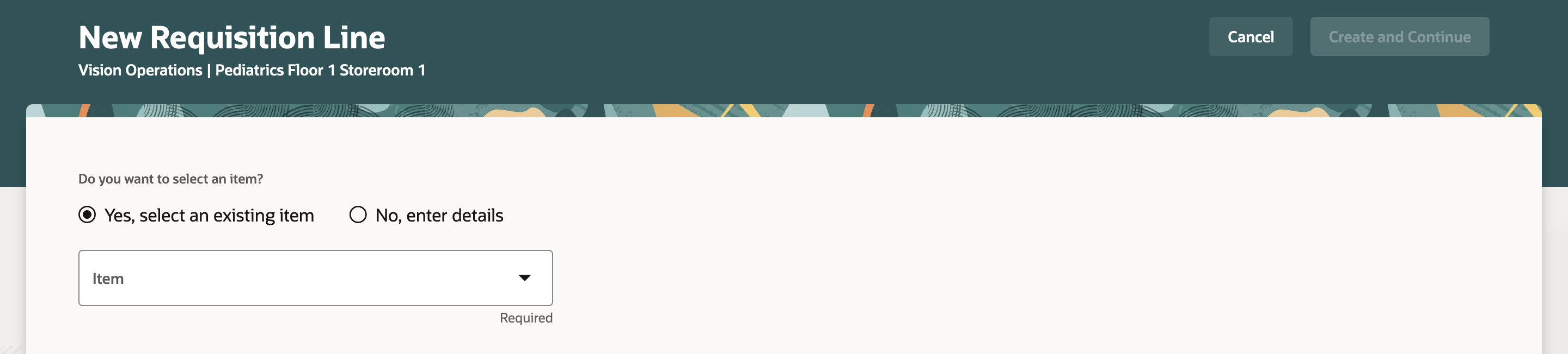

上級ユーザーとしての購買依頼の作成

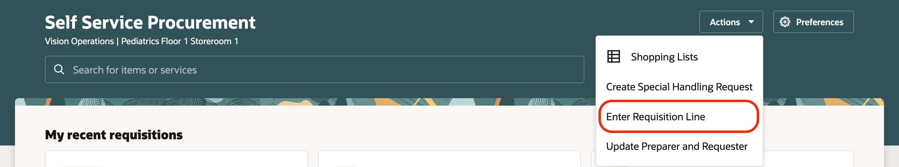

上級ユーザーとして、レスポンシブ・セルフサービス調達アプリケーションの「購買依頼明細の入力」処理を使用して購買依頼を作成します。品目またはサービスの詳細、ソース、付加フレックスフィールド、ノートおよび添付を指定して、購買依頼明細を作成できます。プリファレンスで設定された搬送および請求情報を使用して明細を作成した後、必要に応じて更新できます。
「購買依頼明細の入力」メニュー項目
「購買依頼明細の入力」メニュー項目
「新規購買依頼明細」ページ
「新規購買依頼明細」ページ

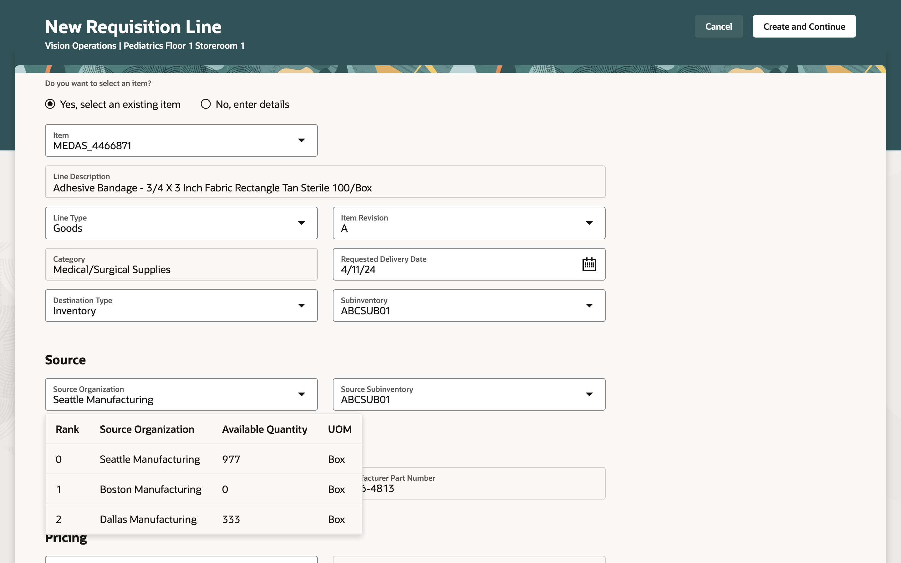

選択した品目について、サプライヤから調達するか、社内転送を介して調達するかを指定することもできます。
社内転送の場合は、最上位のソース組織がデフォルトとして設定されます。利用可能なすべてのソースをレビューし、ニーズに最も適したソースを選択できます。参考情報として有効数量も表示されるため、情報に基づいた意思決定が可能です。
使用可能なソースがある社内転送可能品目
使用可能なソースがある社内転送可能品目

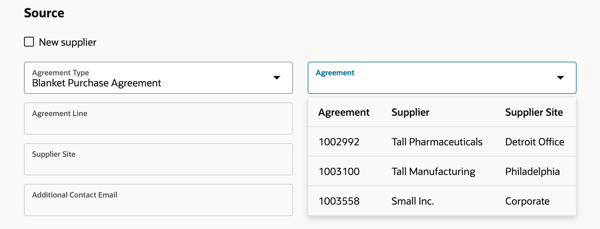

同様に、サプライヤから品目をソーシングする際は、契約優先度でソートされたすべての適格な契約が表示されます。契約番号、サプライヤおよび購買サイトで契約を検索できます。
使用可能な契約のある購買可能品目
使用可能な契約のある購買可能品目

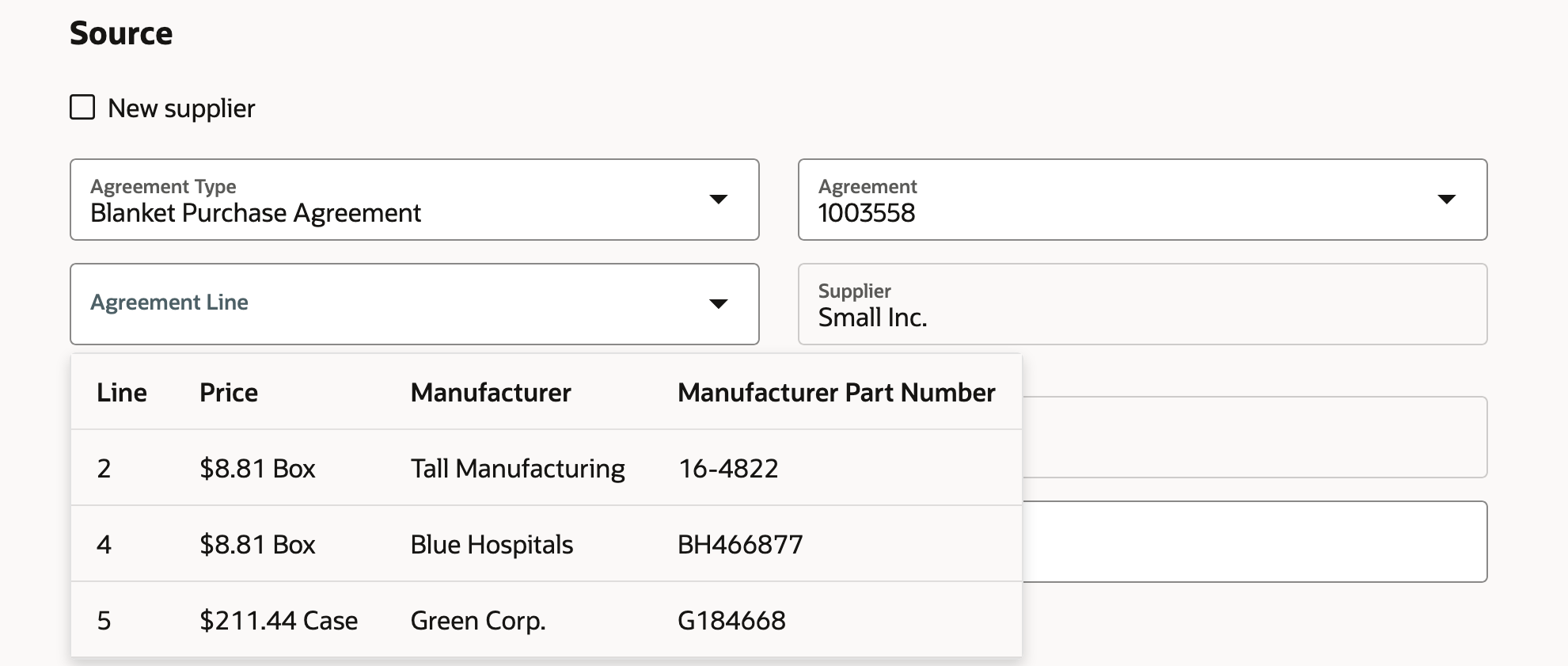

複数の適格な契約明細がある契約を選択すると、明細は価格、製造業者および製造業者部品番号詳細とともに昇順で表示されます。目的の明細を選択する必要があります。
使用可能な契約明細のある購買可能品目
使用可能な契約明細のある購買可能品目

必要な詳細をすべて指定した後に「作成して続行」ボタンをクリックすると、プリファレンスの依頼者、搬送先事業所およびプロジェクト設定を使用して購買依頼明細が作成されます。「搬送および請求の詳細」というタイトルの次のページでは、必要に応じて情報をレビューおよび更新できます。
作成済明細の搬送および請求の詳細
作成済明細の搬送および請求の詳細

  • 「購買依頼明細の入力」ページおよび「搬送および請求の詳細」ページは、ガイド付きジャーニのサポートが有効です。

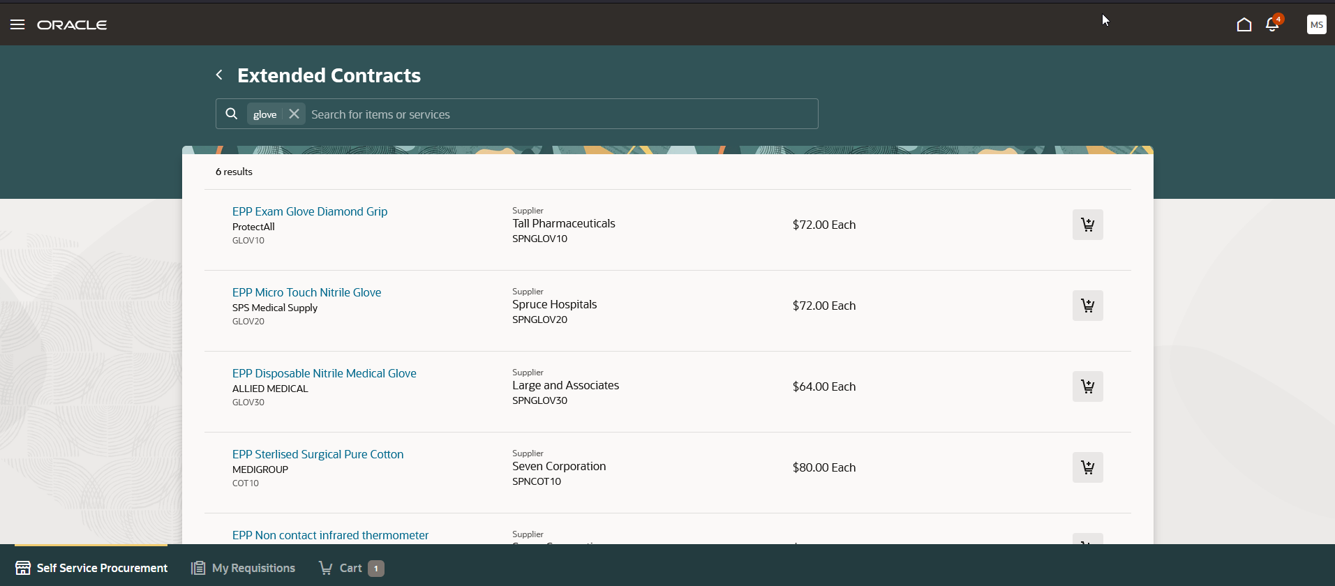

レスポンシブ・セルフサービス調達アプリケーションで延長契約品目の購買依頼を作成できます。外部購買価格明細に関連付けられた品目は、延長契約品目と呼ばれます。使用可能な品目を表示するには、ローカル・カタログ検索結果ページで「延長された契約の試行」ボタンをクリックします。
「延長された契約の試行」ボタン
「延長された契約の試行」ボタン
検索で一致した品目が「延長された契約」ページにリスト・ビュー形式で表示されます。サプライヤ、サプライヤ品目番号、製造業者、製造業者部品番号など、各品目について表示される詳細をレビューできます。摘要内のリンクを使用して、さらに品目の詳細を表示します。
レスポンシブ・セルフサービス調達アプリケーションで調達に使用できるのは、摘要ベースの品目のみです。これらは、包括購買契約が作成されていない品目です。
延長された契約の検索結果
延長された契約の検索結果

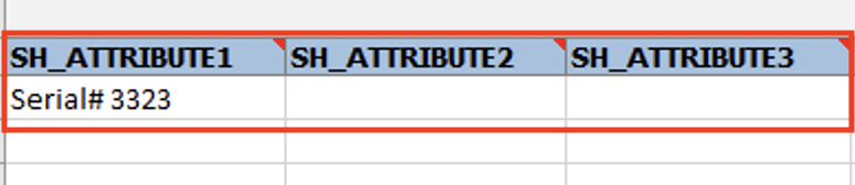

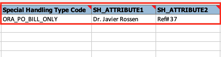

特別処理を必要とする購買依頼および購買オーダーのインポート
ファイルベース・データ・インポートを使用して購買依頼および購買オーダーをインポートするときに、特別処理タイプおよび特別処理詳細を含めます。
特別処理購買依頼をインポートするには、購買依頼インポート・テンプレートに特別処理タイプ・コードを入力します。特別処理オーダーをインポートするには、購買オーダー・インポート・テンプレートに特別処理タイプを入力します。

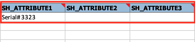

購買依頼ヘッダー、購買依頼明細、購買オーダー・ヘッダーおよび購買オーダー明細に共通する、ファイルベース・データ・インポート・テンプレート内の特別処理関連の属性リストを次に示します:
  • SH_ATTRIBUTE1からSH_ATTRIBUTE20
  • SH_ATTRIBUTE_NUMBER_1からSH_ATTRIBUTE_NUMBER_10
  • SH_ATTRIBUTE_DATE1からSH_ATTRIBUTE_DATE10
  • SH_ATTRIBUTE_TIMESTAMPE1からSH_ATTRIBUTE_TIMESTAMP10
購買依頼ヘッダーのFBDIテンプレートの特別処理タイプ・コードおよび詳細
購買依頼明細のFBDIテンプレートの特別処理詳細
購買オーダー・ヘッダーのFBDIテンプレートの特別処理タイプおよび詳細
購買オーダー明細のFBDIテンプレートの特別処理詳細

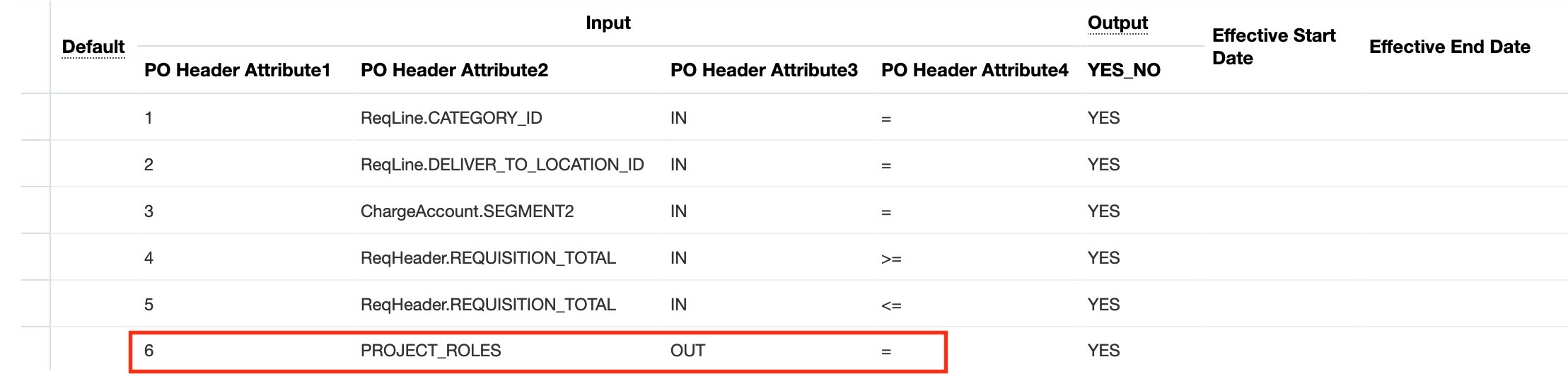

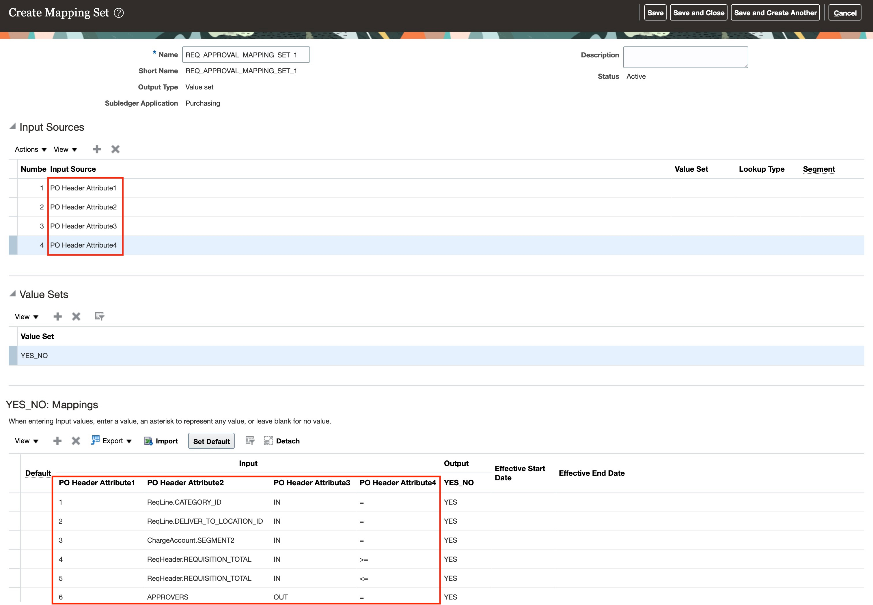

REQ_APPROVAL_MAPPING_SET_1
このマッピング・セットを定義するには、使用可能な入力ソースのリストから4つの入力ソースを選択します。入力ソースは次の列を表します:
  • 購買オーダー・ヘッダー属性1: このマッピングで指定された属性が、REQ_APPROVAL_DATA_SET_Xマッピング・セットで指定された対応するデータ値とマップされるときの順序を示します。
  • 購買オーダー・ヘッダー属性2: 属性の技術別名をTableAlias.Column_Name形式で示します。次の表内の属性のみを使用できます:
    製品 表 表の別名 属性名の例
    調達 POR_REQUISITION_HEADERS_ALL ReqHeader ReqHeader.REQUISIITON_TOTAL
    調達 POR_REQUISITION_LINES_ALL ReqLine ReqLine.CATEGORY_ID
    調達 POR_REQ_DISTRIBUTIONS_ALL ReqDist ReqDist.REWQ_BU_ID
    財務 GL_CODE_COMBINATIONS ChargeAccount ChargeAccount.SEGMENT3
    プロジェクト管理 PJF_PROJECT_PARIES ProjectParty ProjectParty.PROJECT_ID
    データ・モデルで使用可能な属性に加えて、マッピング・セットで次の一時属性を使用できます:
    属性 属性の技術別名
    購買依頼額  ReqHeader.Requisition_Amount
    承認金額 ReqHeader.Approval_Amount
  • 購買オーダー・ヘッダー属性3: 属性がルール評価の入力変数か出力変数かを示します。
  • 購買オーダー・ヘッダー属性4 - ルールの検証に使用される演算子を示します。サポートされている演算子のリストを次に示します:
    データ型 演算子 意味
    文字列、数値 = 等しい
    文字列、数値 <> 等しくない
    数値、日付 > より大きい
    数値、日付 >= 以上
    数値、日付 < より小さい
    数値、日付 = 以下
購買依頼承認マッピング・セットの作成方法を示すスクリーン・キャプチャを次に示します:
REQ_APPROVAL_MAPPING_SET_1マッピング・セット
指定承認者のREQ_APPROVAL_MAPPING_SET_1マッピング・セット

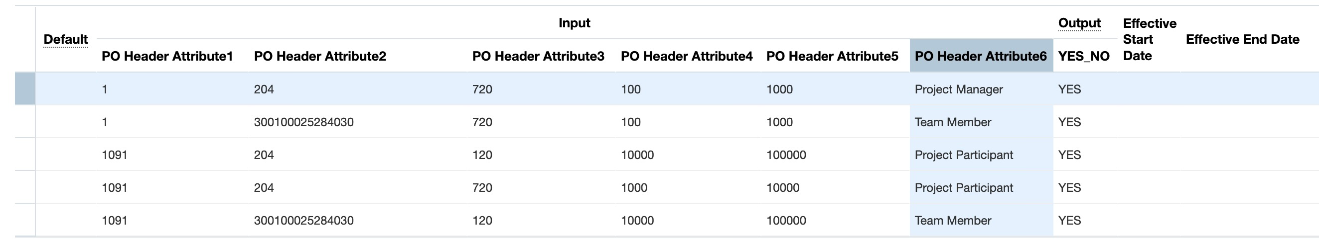

購買依頼配分に関連付けられたプロジェクトの特定のロールに購買依頼をルーティングするには、APPROVERSのかわりに出力行にPROJECT_ROLESを指定します。
プロジェクト・ロール承認者のREQ_APPROVAL_MAPPING_SET_1マッピング・セット
プロジェクト・ロールが承認者のREQ_APPROVAL_MAPPING_SET_1マッピング・セット

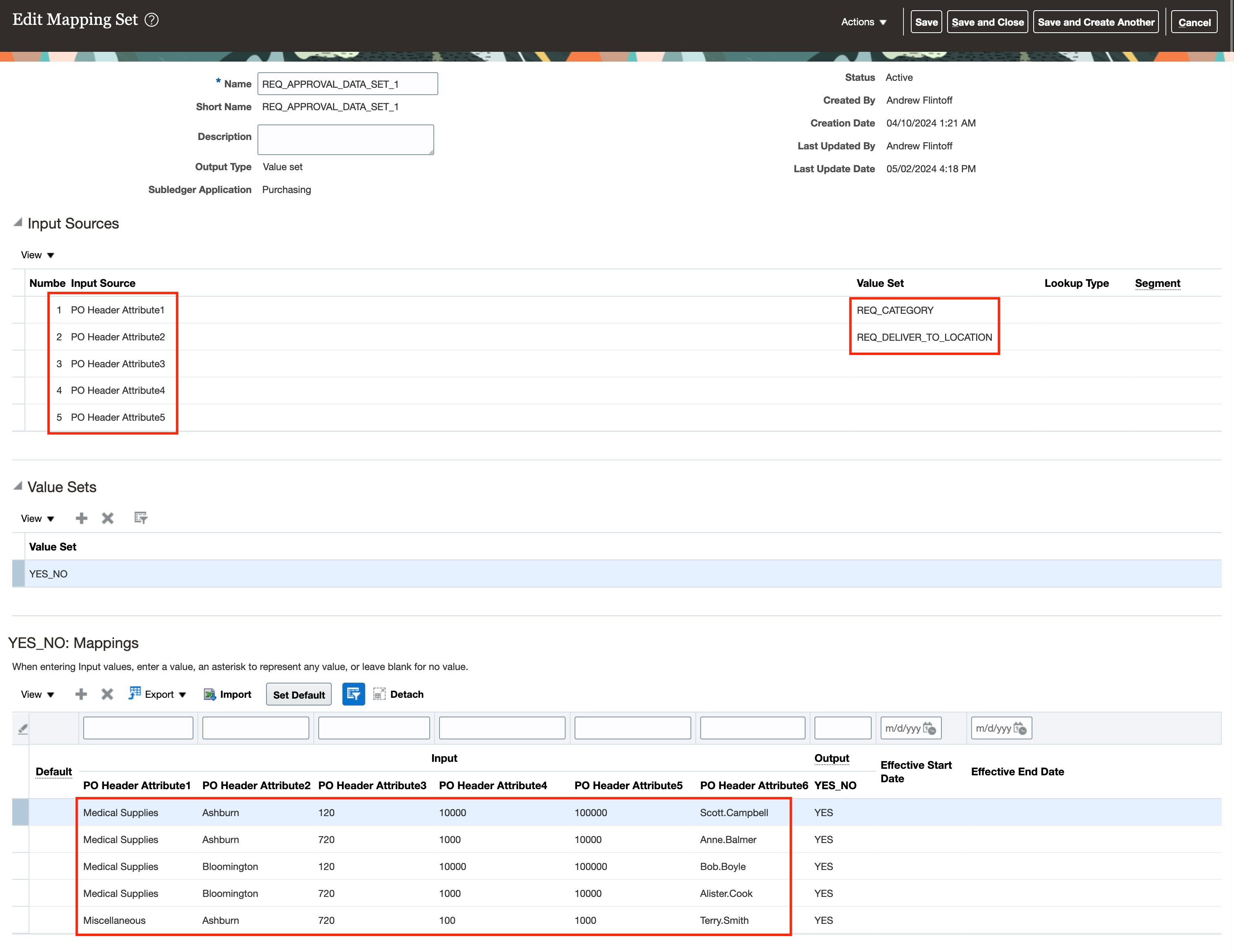

REQ_APPROVAL_DATA_SET_1
このマッピング・セットを定義するには、REQ_APPROVAL_MAPPING_SET_1マッピング・セットで構成した承認属性の数と同じ数の入力ソースを選択する必要があります。この場合、REQ_APPROVAL_MAPPING_SET_1には6つの承認属性があるため、6つの入力ソースを選択する必要があります。属性値は、ID(一意の識別子)で入力することも、わかりやすい値(ビジネス・キー)を使用してデータを入力するように値セットを構成することもできます。
REQ_APPROVAL_DATA_SET_1マッピング・セット
指定承認者のREQ_APPROVAL_DATA_SET_1マッピング・セット
出力としてPROJECT_ROLESを使用する場合は、REQ_APPROVAL_DATA_SET_1にプロジェクト・ロール名を指定する必要があります。購買依頼はそのプロジェクト・ロールに割り当てられているすべてのユーザーにルーティングされます。
プロジェクト・ロールが承認者のREQ_APPROVAL_DATA_SET_1マッピング・セット

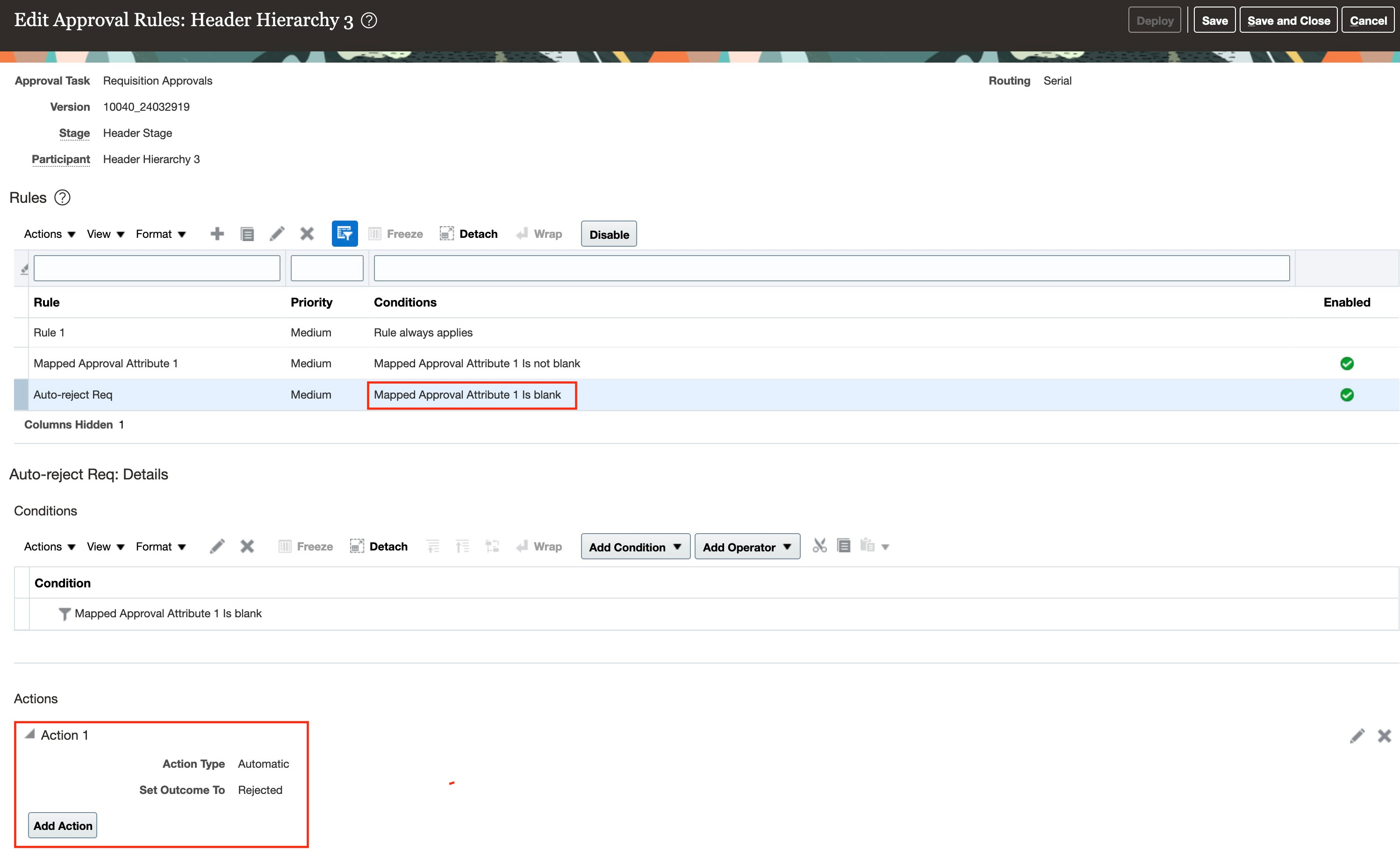

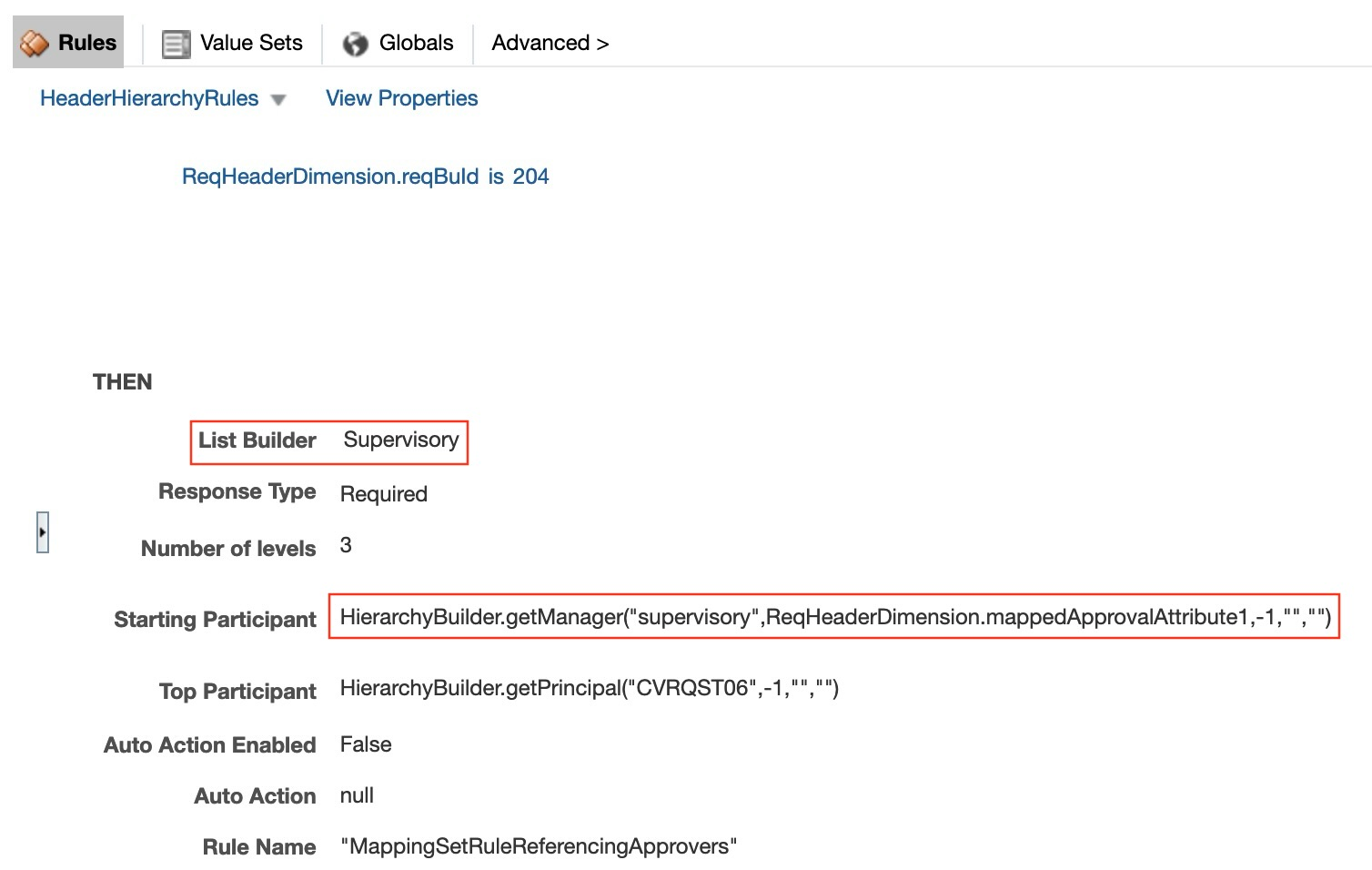

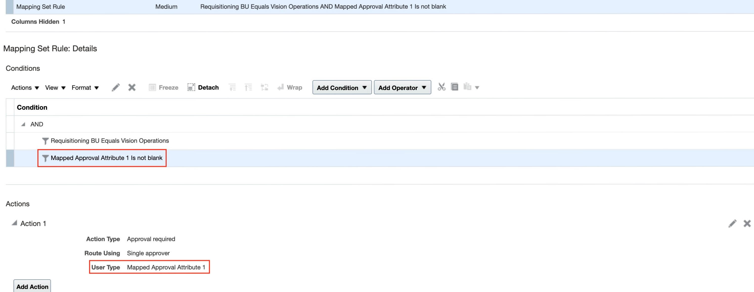

ステップ2: 承認ルールの構成
マッピング・セットを作成した後、マップ済承認属性1属性を使用して承認ルールを構成します。
マップ済承認属性1を使用した設定および保守を使用して構成された単一の承認者ルーティング
監督階層およびジョブレベル・ルーティングでマップ済承認属性Xを使用するには、Oracle BPM Worklistアプリケーションを使用して承認ルールを構成します。
BPMワークリスト・アプリケーションから構成された監督階層ルーティングを使用した承認ルール
