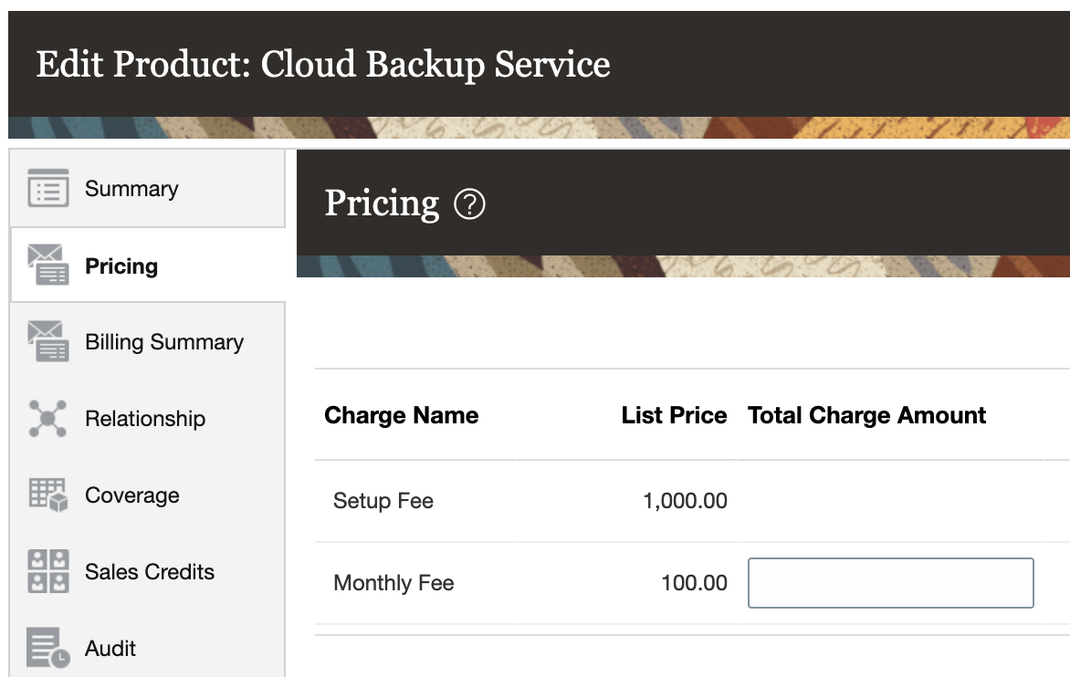

請求合計手数料金額
サブスクリプション期間全体の合計手数料金額を定義します。特定の固定手数料に対して請求する金額を指定できます。ユーザーが指定した合計手数料金額とアプリケーションにより請求される金額に差異があれば、最後の請求期間に対する請求修正によって消し込まれます。
合計手数料金額
たとえば、サブスクリプション製品フィールドが次のようになる、月次手数料が$1,000の3か月のサブスクリプションを考えてみます。
製品 数量 開始日 終了日 請求頻度 請求ルール 請求日
製品1 1 22年1月15日 22年4月14日 月 前払
期間開始
前述の製品の価格:
手数料 周期 定価
固定料金 月 1000
この製品ラインの請求要約は次のように生成されます。
期間
手数料
順序
インタフェース日付
請求日: 自
請求日: 至
金額
1
固定料金
1
21年1月15日
21年1月15日
21年1月31日
$548.39
2
固定料金
2
21年2月1日
21年2月1日
21年2月28日
$1,000.00
3
固定料金
3
21年3月1日
21年3月1日
21年3月31日
$1,000.00
4
固定料金
4
21年4月1日
21年4月1日
21年4月14日
$466.67
ここで、アプリケーションによって請求される合計手数料金額は$3,015.50です。
このサブスクリプションに対して$3,000のみを請求するとします。固定料金の合計手数料金額として3000を渡すことができ、請求要約は次のように生成されます。
期間
手数料
順序
インタフェース日付
請求日: 自
請求日: 至
金額
1
固定料金
1
21年1月15日
21年1月15日
21年1月31日
$548.39
2
固定料金
2
21年2月1日
21年2月1日
21年2月28日
$1,000.00
3
固定料金
3
21年3月1日
21年3月1日
21年3月31日
$1,000.00
4
固定料金
4
21年4月1日
21年4月1日
21年4月14日
 $451.62
最終請求期間の金額が、アプリケーションによって請求される合計手数料金額が、指定されたとおりに$3,000となるよう調整されました。
この機能を使用して、顧客に対する見積済サブスクリプション金額とOracle Subscription Managementによって請求される金額に差異がないようにできます。

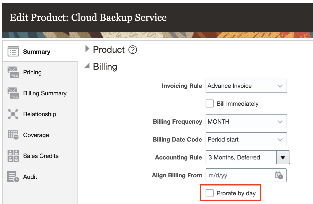

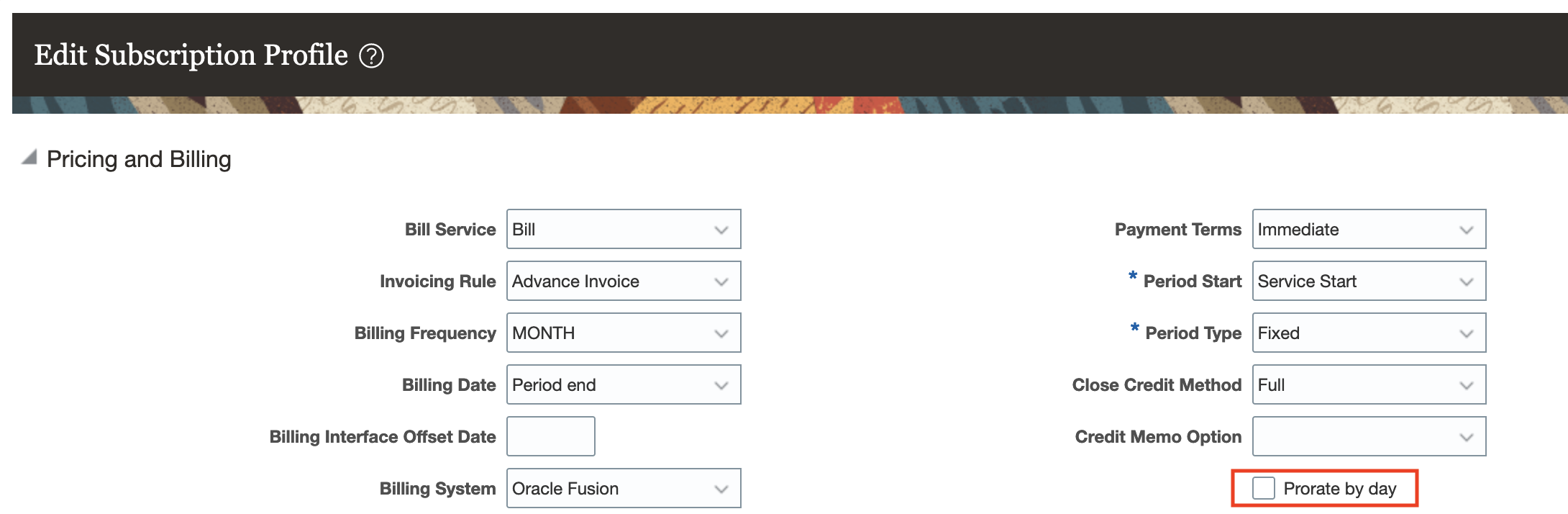

日次レートを使用した一部期間に対する請求の按分
日別に按分して、一部期間の請求額を計算します。「日別の按分」フィールドを有効化して、1か月を超える一部期間に対する按分請求額を計算できます。この新しいフィールドは、サブスクリプション・プロファイルにおいて、または特定のサブスクリプション製品に対して有効にできます。
「サブスクリプション・プロファイル」ページの「日別の按分」
サブスクリプション製品の「日別の按分」
「日別の按分」が有効になっている場合、一部期間の請求額は日次レートを使用して計算されます。一部期間とは、手数料の周期より短い、特定の請求要約明細の請求期間のことです。
