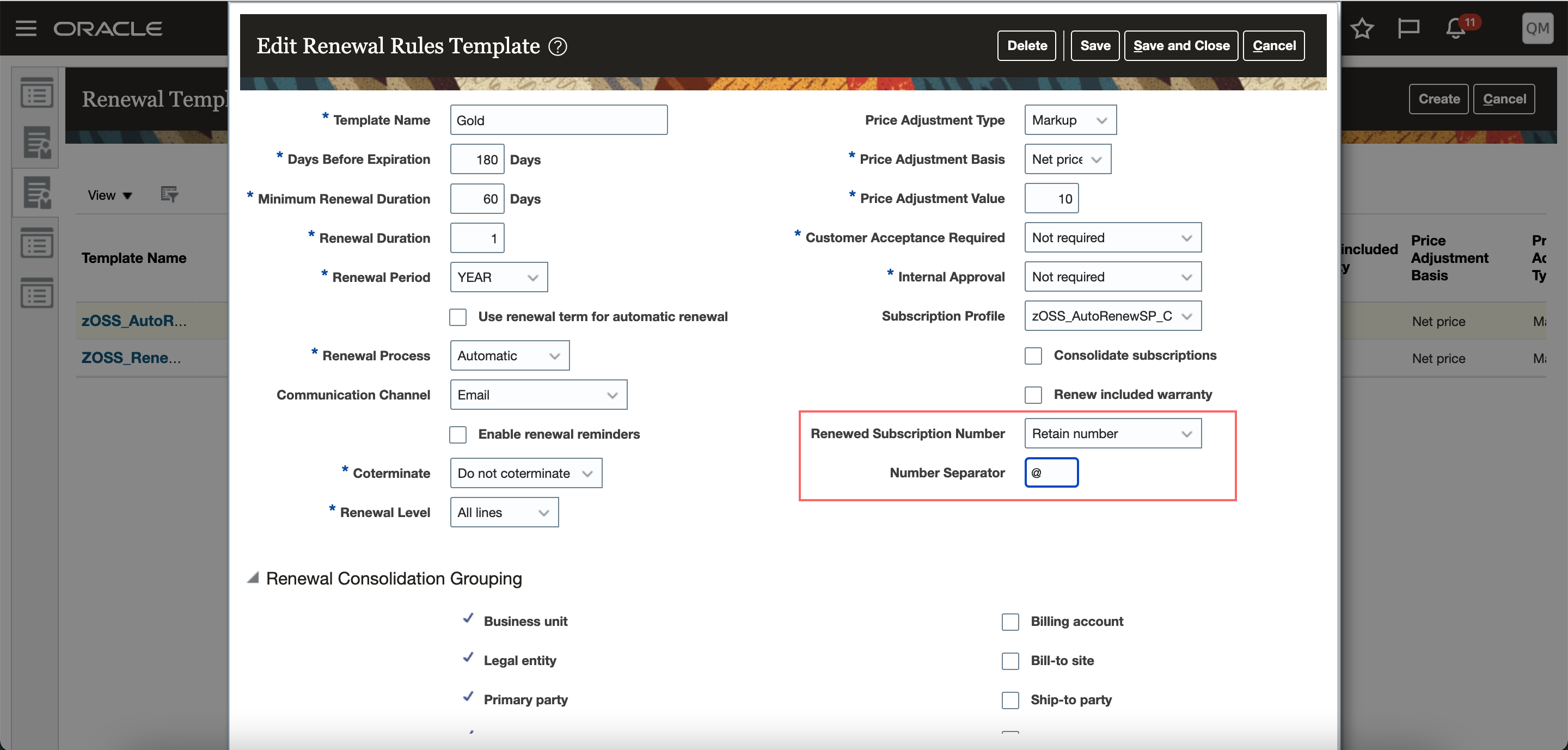

更改ルール・テンプレートを作成または編集するときに、更新済サブスクリプション番号および数値セパレータ属性を使用して、更新済サブスクリプションのサブスクリプション番号を作成します。
更改テンプレート
ノート: 「サブスクリプションの連結」チェック・ボックスが選択されている場合、「更改済サブスクリプション番号」および「数値セパレータ」属性は表示されません。
新規サブスクリプション番号には、保持サブスクリプション番号、数値セパレータ値および継続連番の組合せが含まれます。

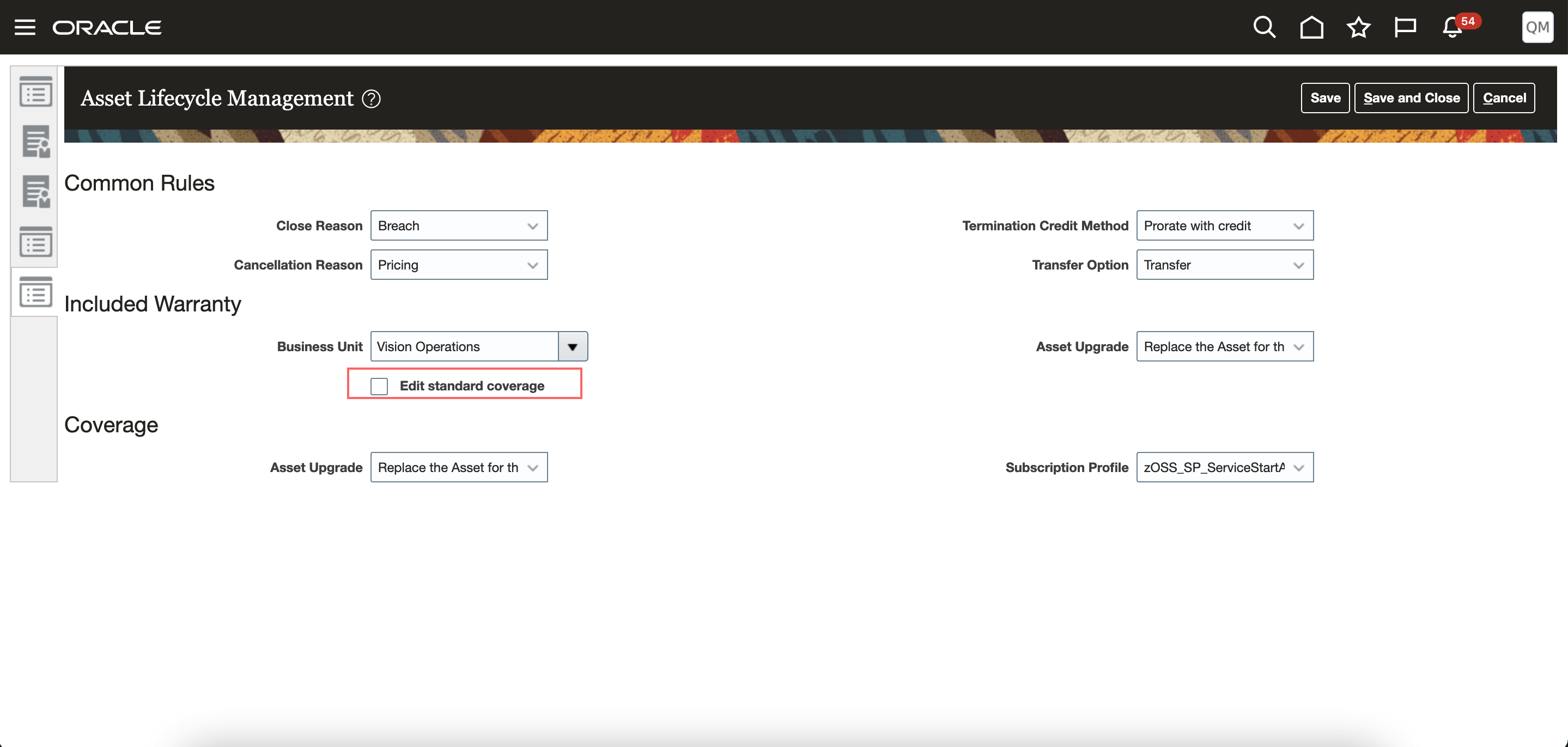

含まれる保証があるサブスクリプションの標準カバレッジの編集
含まれる保証があるサブスクリプションの「カバレッジ」タブから、標準カバレッジ・テンプレートを変換します。標準カバレッジ・テンプレートは、編集するときに非標準テンプレートに変換されます。
資産ライフサイクル管理
含まれる保証があるサブスクリプションの標準カバレッジをカスタマイズできるようになりました。顧客固有の資格/権利を変更できます。
有効化のステップ
この機能を有効にするために何もする必要はありません。

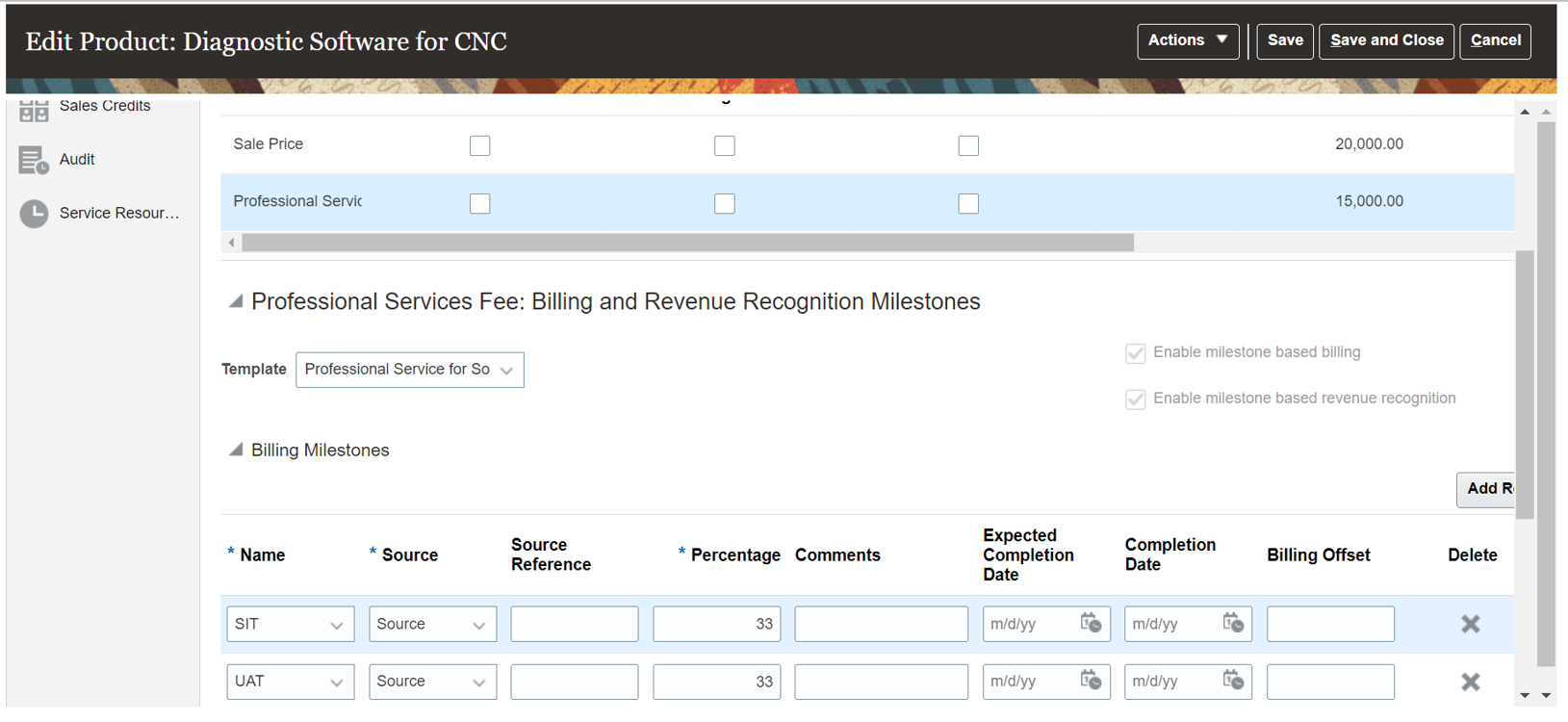

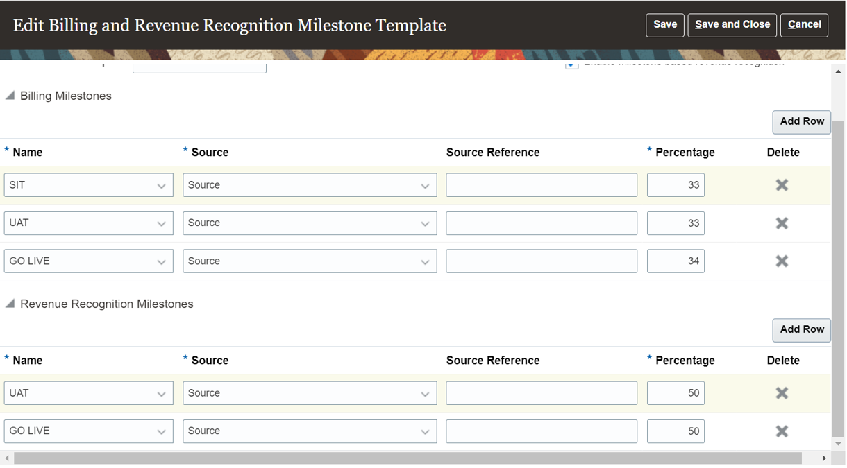

マイルストンを使用したサブスクリプションの請求および収益認識
相互に同意したマイルストンを使用して顧客に請求し、財務チームにより規定されたマイルストンに基づいて収益を認識します。サブスクリプションの構成中に、ビジネス・ニーズに従ってマイルストンを定義できます。これにより、マイルストンに到達したことに自分と顧客の双方が同意した場合に請求されるサブスクリプション製品について、マイルストン・テンプレートを一時手数料に関連付けることができます。マイルストンに到達したときに、収益認識マイルストンを定義し、完了日を取得できます。これらのマイルストンは、インポート管理、REST APIを使用するか、UIからサブスクリプションのライフサイクルを通して追跡できます。
この機能ではOracle Fusion Cloud Project Managementとの統合は有効化されず、Oracle Subscription Managementで定義されたマイルストンはOracle Fusion Cloud Project Managementと共有されません。
マイルストンは、サブスクリプション構成で請求および収益認識マイルストン・テンプレートを使用して定義されます。
サブスクリプションでは、一時手数料に対してテンプレートを選択できます。テンプレートはサブスクリプションに固有にできるため、テンプレート・インスタンスが作成されます。
サブスクリプションのテンプレートの編集
請求および収益認識の両方のパーセントおよびマイルストンを変更できます。マイルストンの完了時に、完了日を移入して請求のインタフェース日付を設定できます。各マイルストンはOracle Revenue Management Cloudの達成イベントであるため、収益マイルストンの完了日は達成イベント日とみなされます。
同意したマイルストンの完了に基づいて顧客に請求できるようになりました。
有効化のステップ
ヒントおよび考慮事項
マイルストンに基づいて顧客に請求する場合は、マイルストンベースの手数料ごとに個別のサブスクリプション製品を作成することをお薦めします。

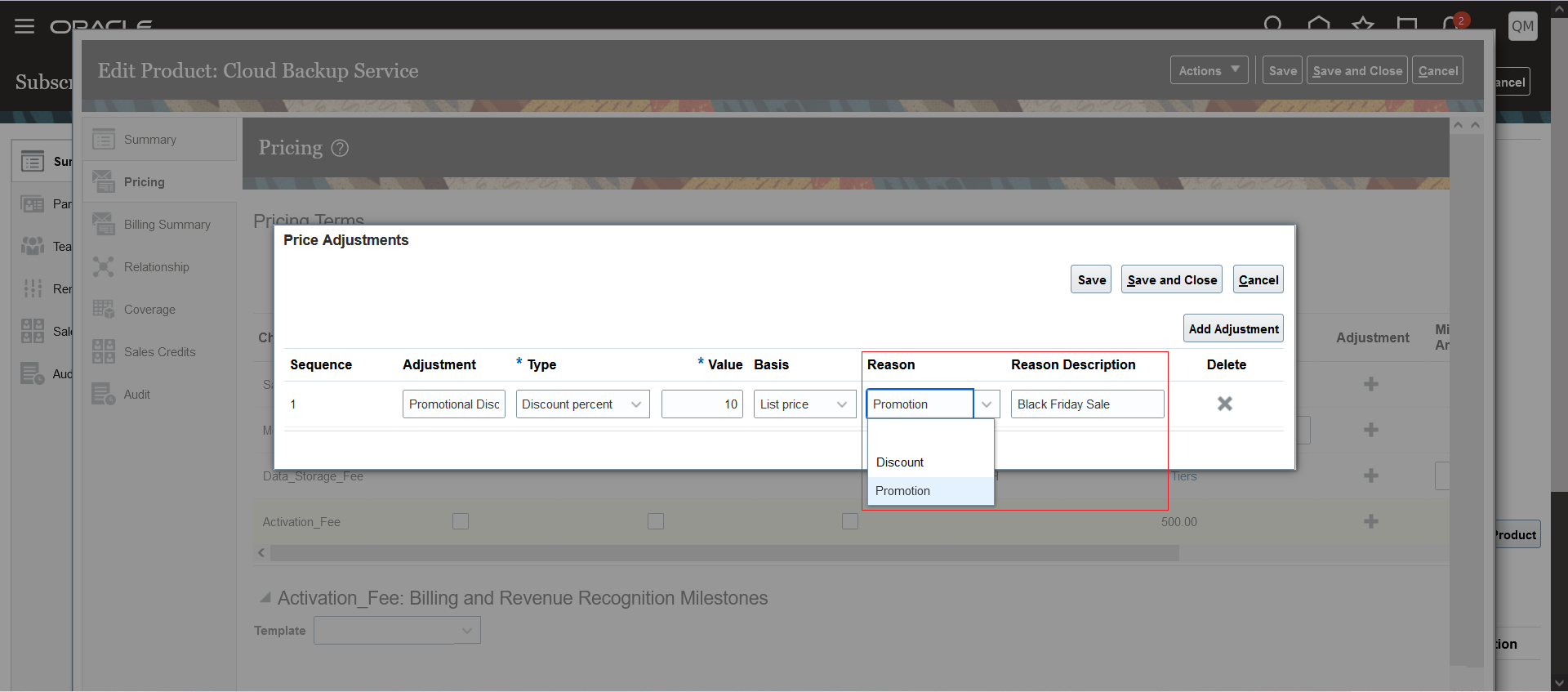

手数料修正事由をリストから選択
限定オプション・リストから手数料修正の事由を取得します。
事由摘要では、手数料修正が指定された理由の要約は不可能です。コード化された事由を取得すると、レポートおよび分析に役立ちます。
コード修正事由
有効化のステップ

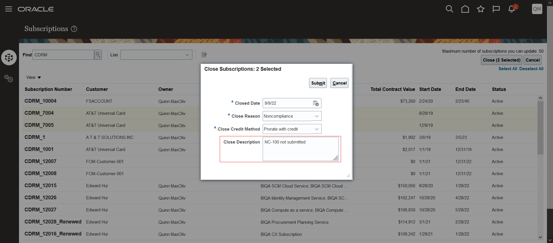

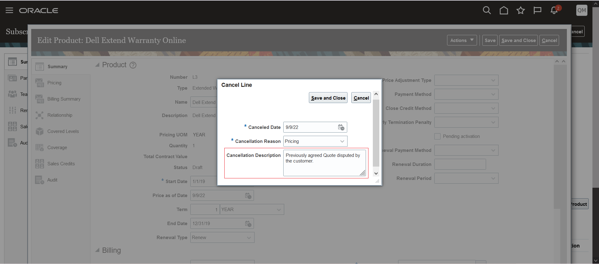

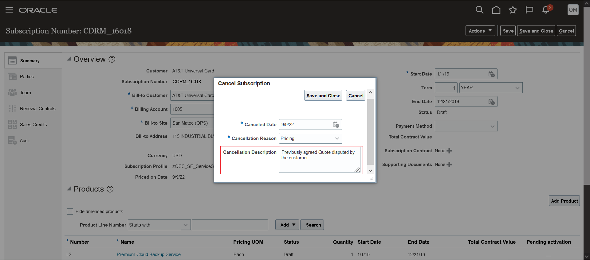

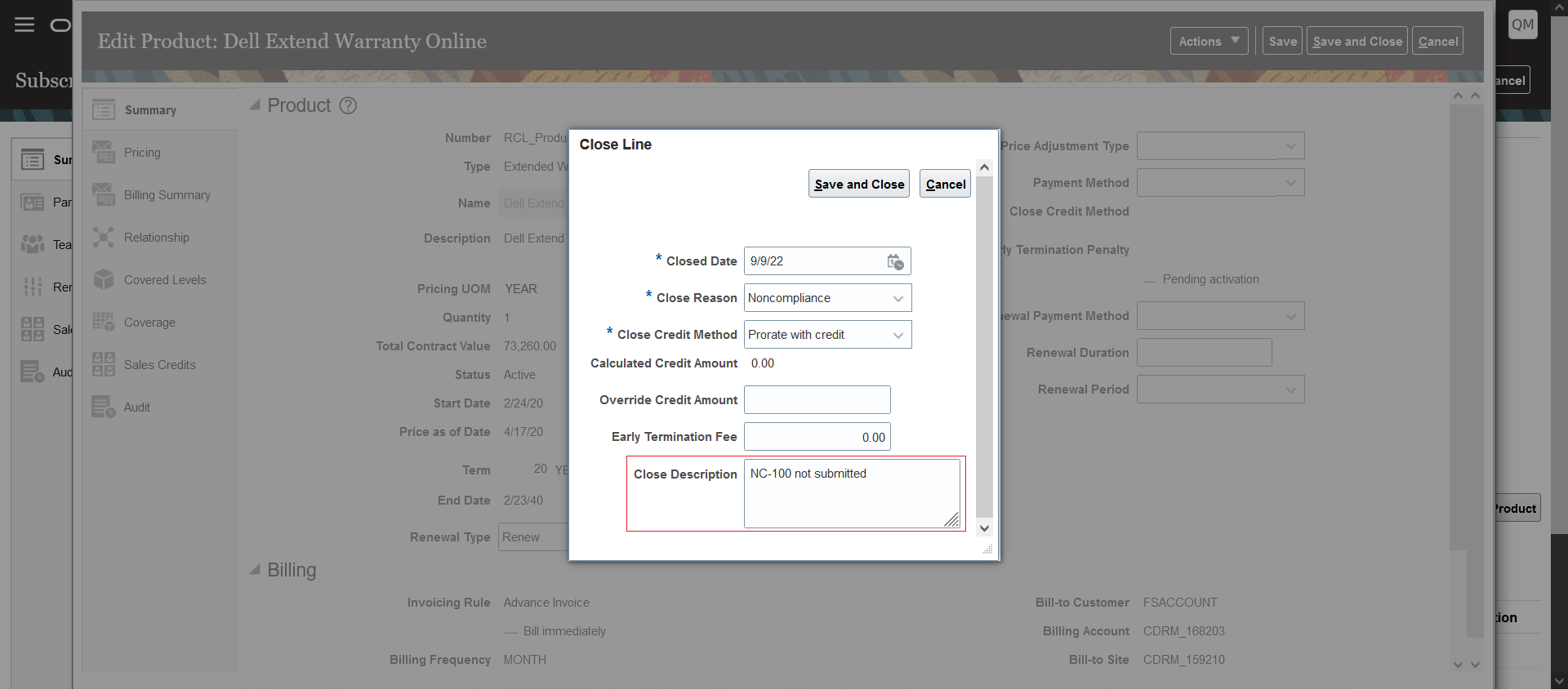

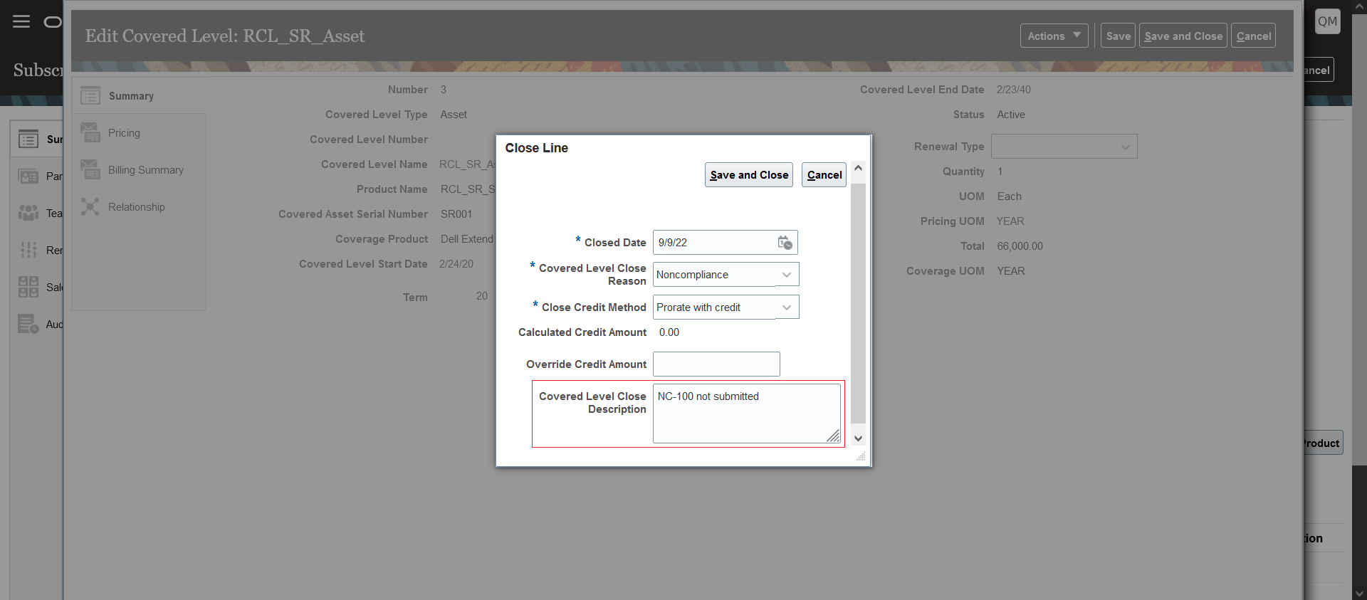

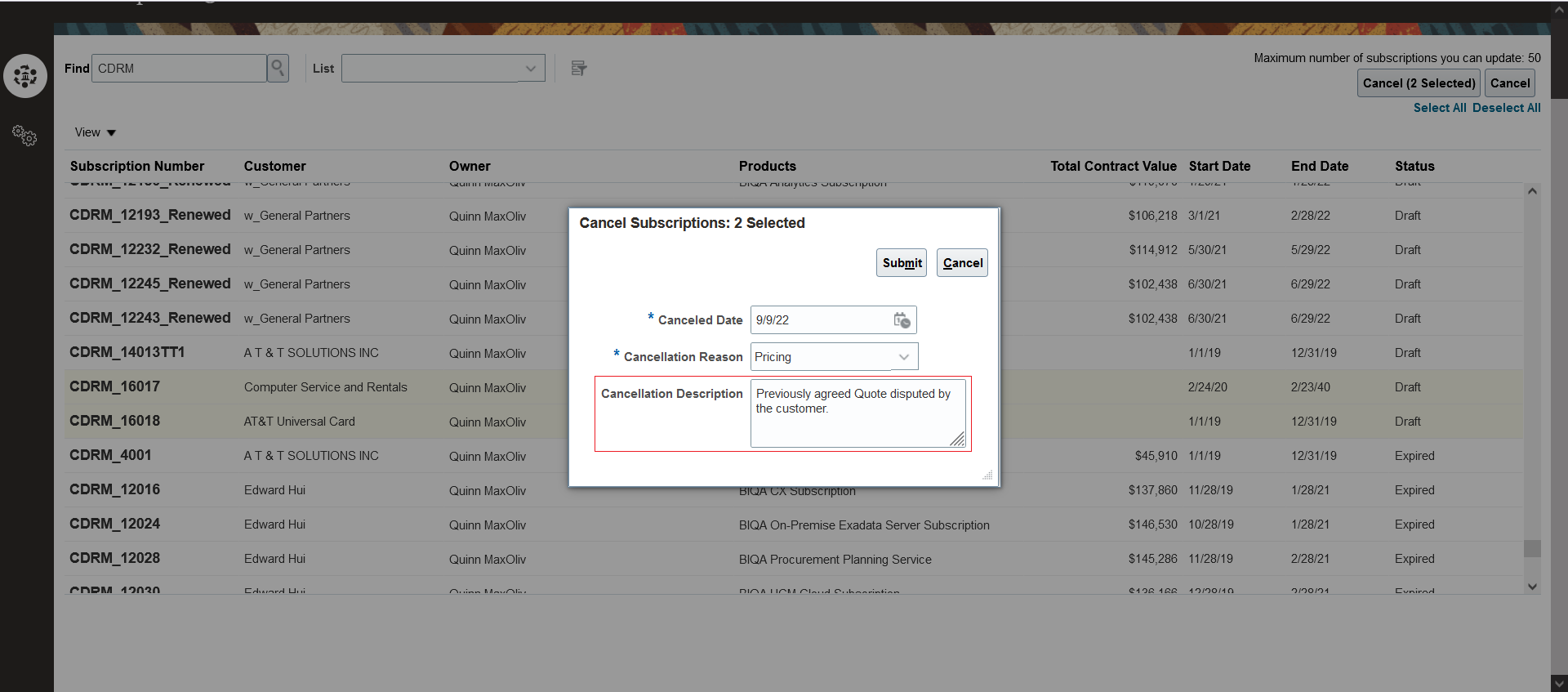

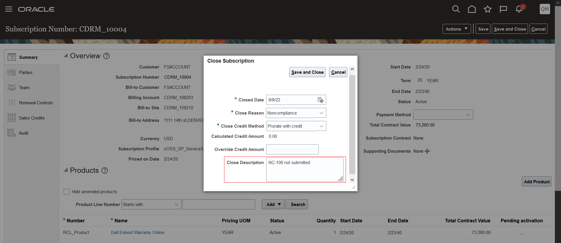

取消およびクローズの事由摘要の取得

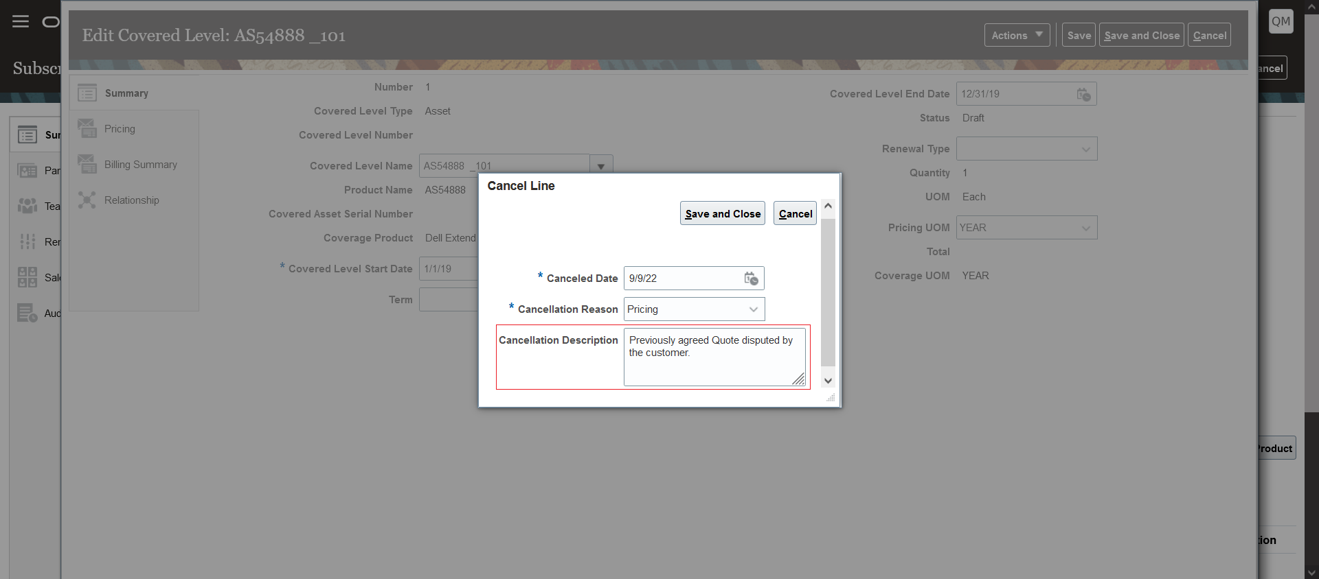

サブスクリプション、サブスクリプション製品または対象レベルがクローズまたは取消される理由を説明する事由摘要を取得します。この追加摘要は将来のレビューで役立ちます。
サブスクリプションのクローズ
製品のクローズ
対象レベルのクローズ
一括更新 - クローズ
サブスクリプションの取消
製品の取消
対象レベルの取消
一括更新 - 取消
この拡張機能により、サブスクリプション、サブスクリプション製品または対象レベルを取り消す、またはクローズする理由の詳細な理由またはノートを入力できます。
有効化のステップ

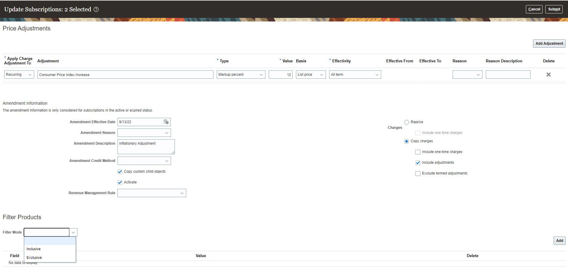

複数のサブスクリプションに対する価格修正の適用
複数のサブスクリプションに対し、固定手数料、一時手数料または使用手数料への価格修正を適用します。さらに、更新に含める、または除外するサブスクリプション製品を指定することもできます。価格修正は、「ドラフト」および「アクティブ」ステータスのサブスクリプションに対して実行できます。アクティブなサブスクリプションに対する修正はすべて、サブスクリプション修正とみなされます。カバレッジ・サブスクリプション製品の場合、適用された価格修正は対象レベルにも適用されます。すべての変更は監査レポート用に記録されます。
一括価格変更
一般的に、インフレ、デフレまたは消費者物価指数の変化により、サブスクリプション価格は定期的に修正されます。この機能を使用すると、すべてのサブスクリプションを個別に修正するのではなく、複数のサブスクリプション間で価格を一括変更することで時間を節約できます。
有効化のステップ
ヒントおよび考慮事項
  1. 正しいサブスクリプションが更新されるように、適切な条件を選択してください。
  2. マイルストン請求テンプレートがある場合、手数料修正は一時手数料に適用されません。
  3. 同じタイプのフィルタ条件は、OR演算子を使用して照合されます。
  4. 異なるタイプを使用するフィルタ条件は、AND演算子を使用して照合されます。
