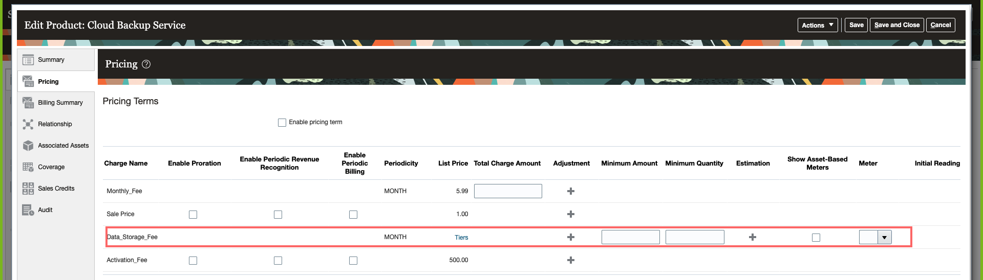

資産ベースのメーターに関連付けられた使用手数料の最小金額、最小数量および見積フィールドを指定できます。
メーター・テンプレートで定義された「読取り最小値」および「読取り最大値」属性は、手数料明細の最小数量および最小金額属性には影響しません。

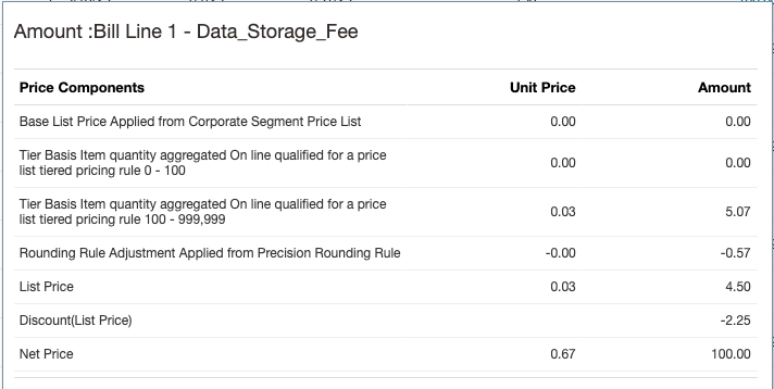

価格設定情報
手数料修正が適用される際に、使用手数料に最小金額を適用する優先度が変更されました。
ロジックとしては、(定価 - 割引)が最小金額未満である場合に、最小金額が請求されます。
最小コミットの計算

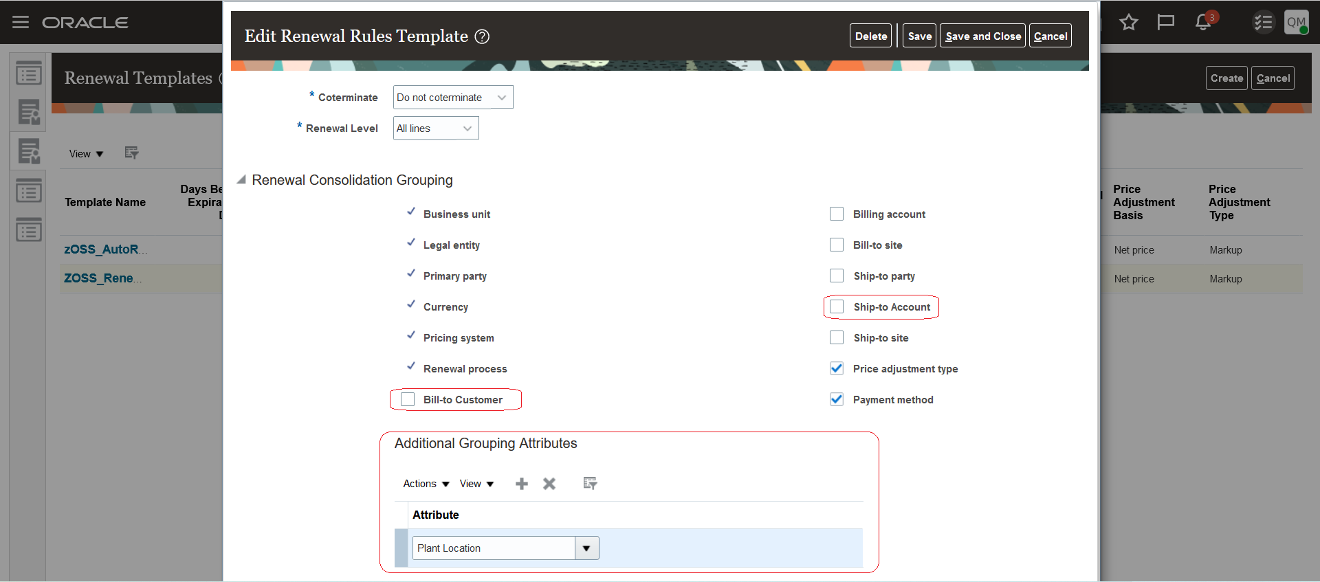

更改連結の既存の基準に加えて、「請求先顧客」および「出荷先アカウント」を使用できます。サブスクリプション製品レベルの1つ以上のカスタム属性を、更改連結基準として追加指定できます。
更改ルール・テンプレートで、「請求先顧客」、「出荷先アカウント」およびサブスクリプション製品レベルのカスタム属性を追加更改連結基準として指定できます。この基準を有効にするには、更改ルール・テンプレートの「サブスクリプションの連結」チェック・ボックスを選択する必要があります。
更改ルール・テンプレート - 追加連結基準
更改連結基準の決定の柔軟性が向上します

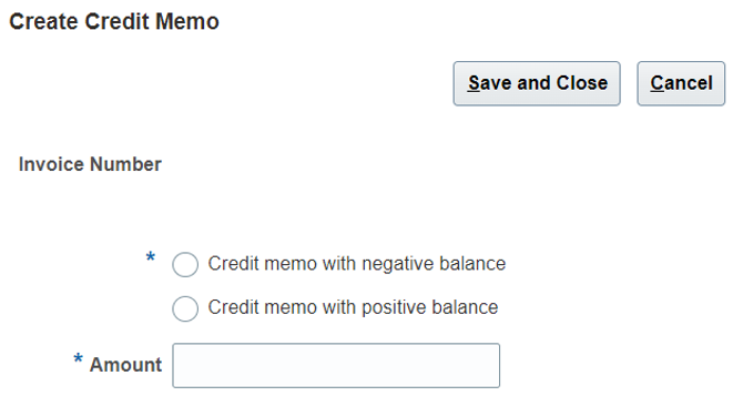

手動クレジット・メモの残高タイプを選択できるようになりました。手動クレジット・メモの作成時に、プラスまたはマイナスの残高を選択できます。サブスクリプション管理によって、クレジット残高の先頭に符号が自動的に追加されます。このように、クレジット・メモの作成意図に基づいてクレジット・メモの正しい符号を選択できます。
クレジット・メモ・ポップアップ
1. ユーザーは、意図に基づいて選択するクレジット・メモ残高タイプを明確にできます。

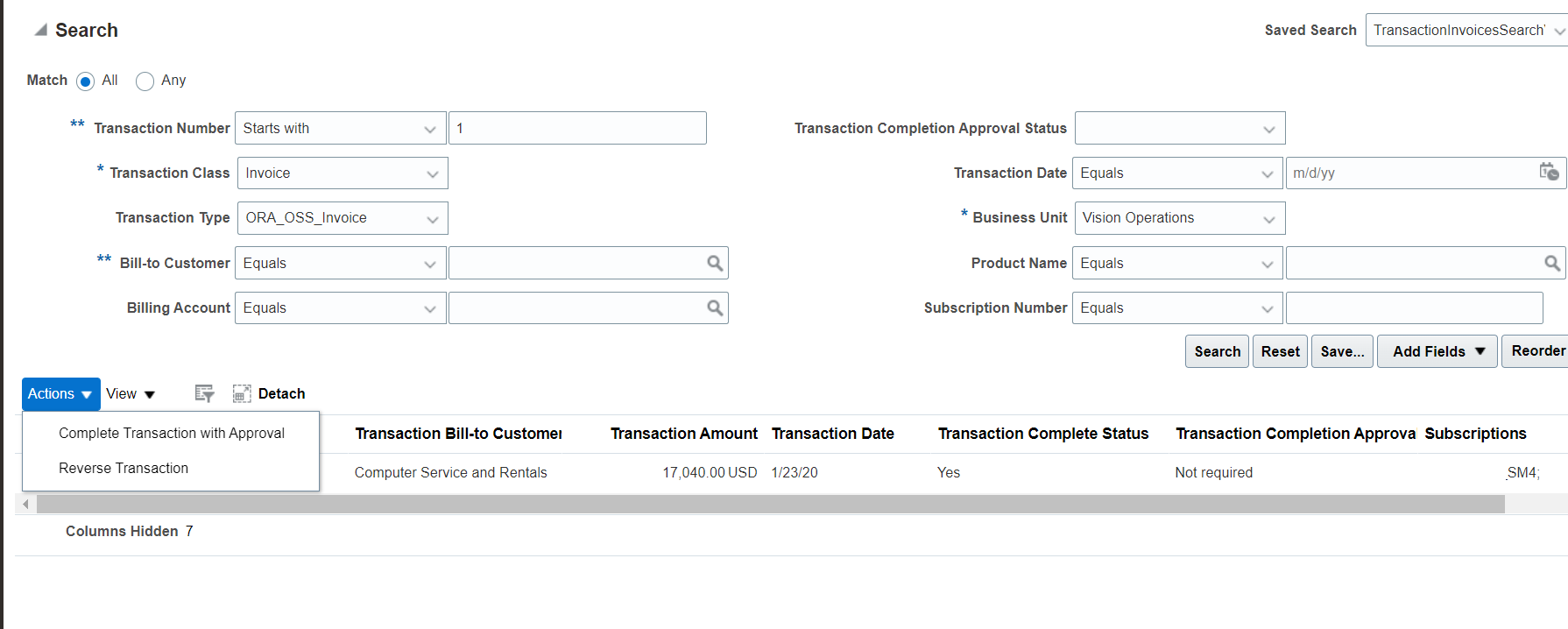

請求書ワークベンチから請求書トランザクションを完了するための承認を要求できるようになりました。組織の承認ルールに基づき、サブスクリプションの属性を使用して承認の様々なルールを設定できます。要求が承認されると、請求書トランザクションは完了とマークされます。
また、承認要求を取り下げます。割り当てられた権限に基づいて承認要求をバイパスすることもできます。請求書ワークベンチに承認要求のステータスが表示されます。却下された場合、承認のために再発行できます。
請求書が承認のために要求されると、「トランザクション完了承認ステータス」は「承認待ち」になります。承認または却下できます。
請求書ワークベンチ
1. サブスクリプション管理から請求書の承認を要求できます。
2. サブスクリプション属性に基づいて承認ルールを設定できます。
3. 一括で承認を要求できます。
4. 承認の要求を一括で取り下げることができます。

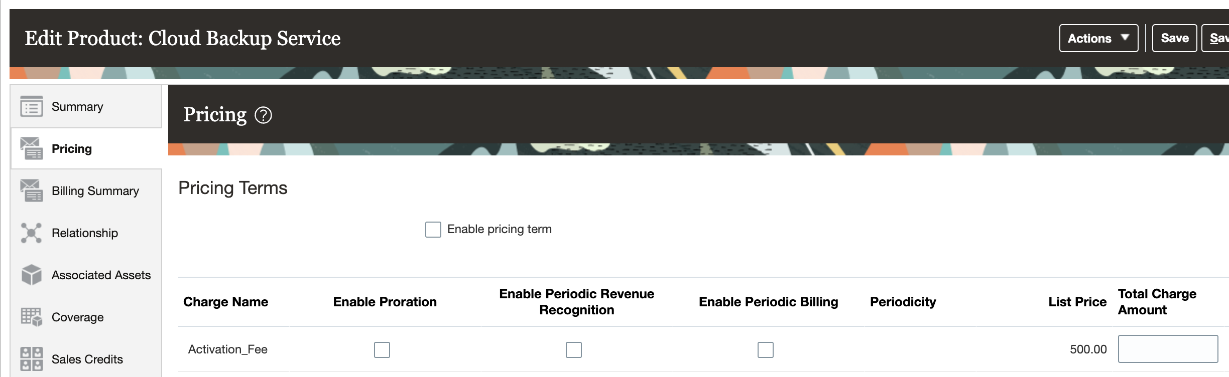

サブスクリプション期間全体の合計手数料金額を定義します。特定の一時手数料に対して請求する金額を指定できます。ユーザーが指定した合計手数料金額とアプリケーションにより請求される金額に差異があれば、最後の請求期間に対する請求修正によって消し込まれます。
合計手数料金額
