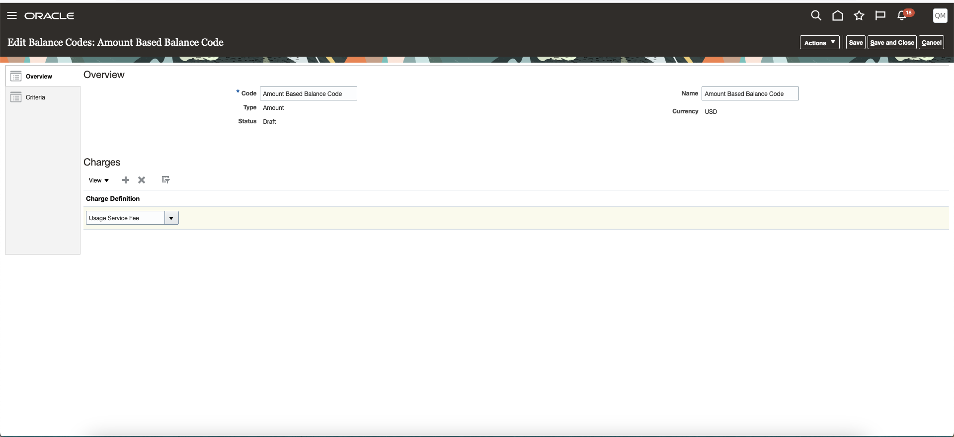

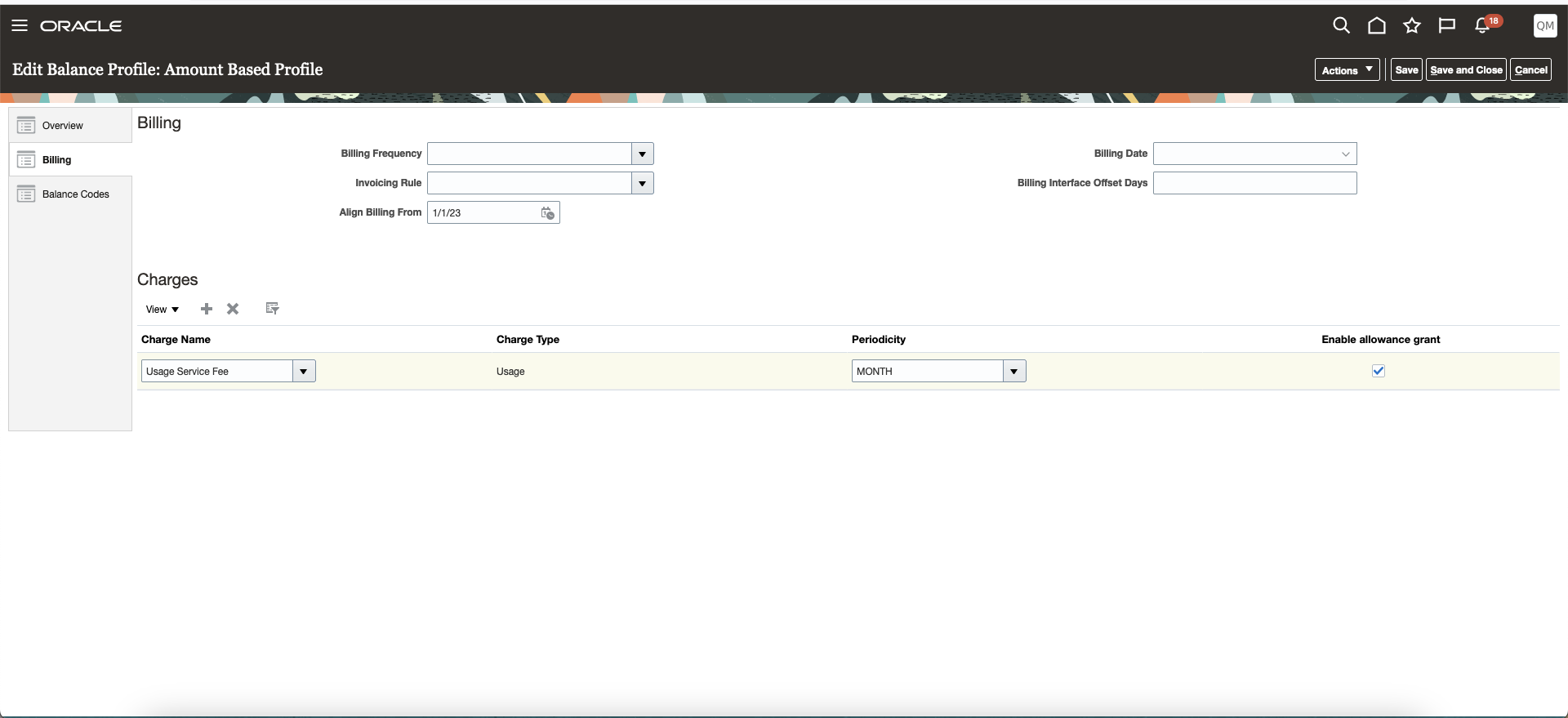

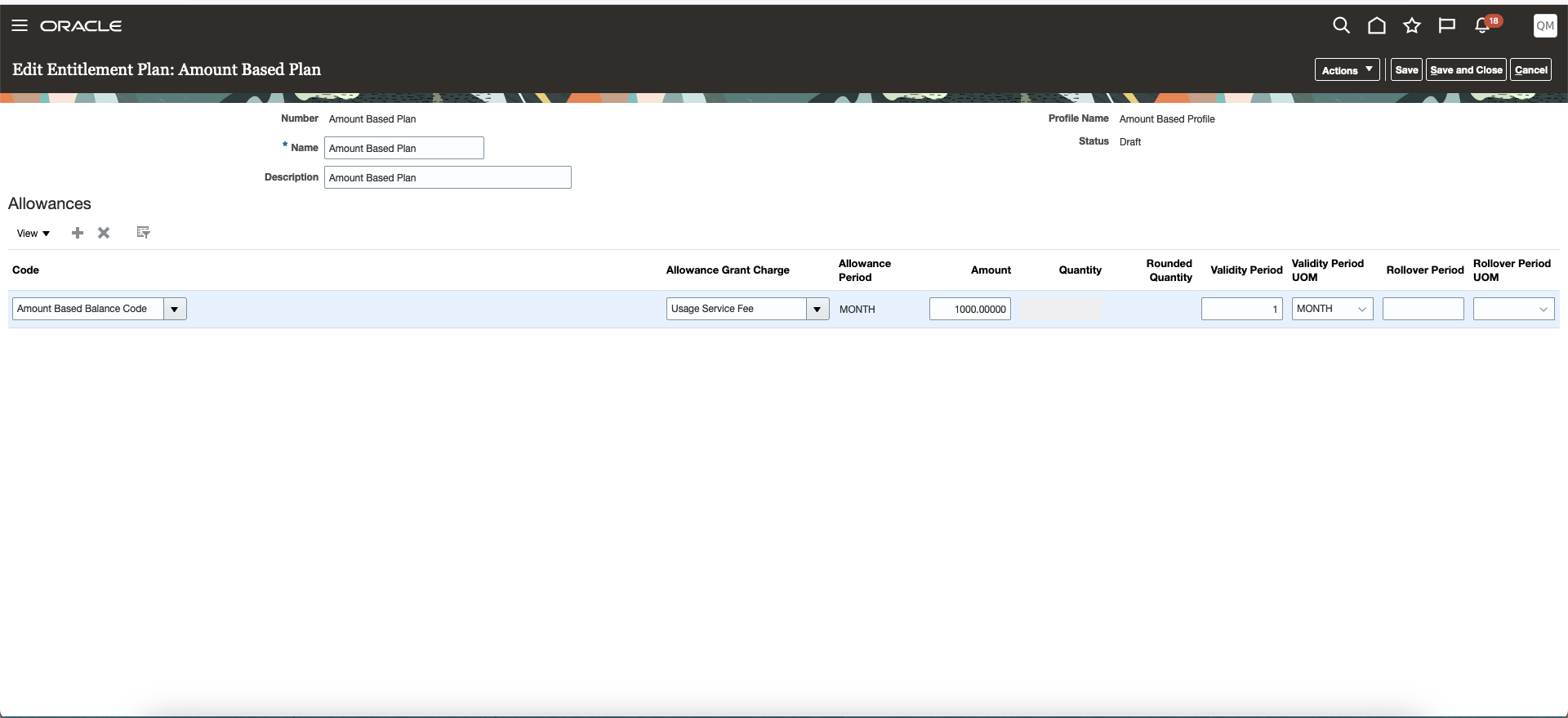

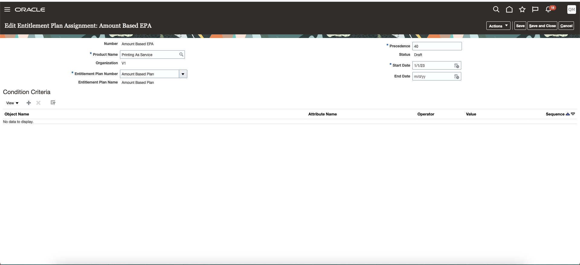

消費量ベースのサブスクリプション・モデルにおける金額ベースのアローワンスの管理
残高管理機能により、残高登録における金額ベースのアローワンスおよび使用状況のトラッキングが可能になります。ユーザーは柔軟に残高コードを構成し、指定された残高のトラッキング中に考慮する使用イベントまたはアローワンスを決定する条件を関連付けることができます。アローワンスおよび使用状況のプールに関するルールを定義し、残高登録におけるすべての関連残高をトラッキングするための残高プロファイルを構成できます。アローワンスは有効日によりトラッキングされ、オプションでロールオーバー期間を追加して、アローワンスの有効期限を延長できます。使用評価プロセス中に、各残高登録からアローワンスが削減され、イベントの使用手数料を決定するために超過使用数量が評価されます。
残高コードの管理
残高プロファイルの管理
資格/権利プランの管理
資格/権利プラン割当の管理
1. 残高登録の金額ベースのアローワンスおよび使用の追跡が可能になり、超過使用数量を評価して使用イベントの使用手数料が決定されます。
2. アローワンスと使用量に有効日が設定されてプールされ、オプションでロールオーバー期間を追加して、アローワンスの有効期限を延長できます。

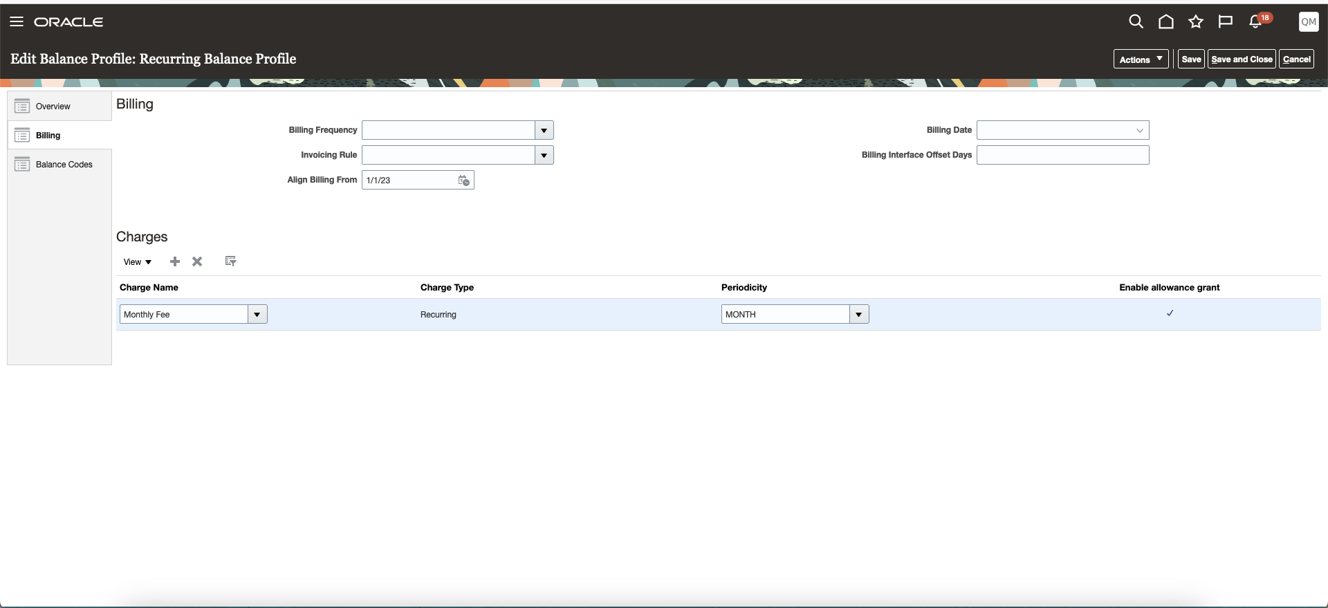

消費量ベースのサブスクリプション・モデルにおける固定および補充アローワンス付与の管理
この機能によって、使用手数料に加えて固定手数料または一時手数料に対するアローワンスを含む資格/権利プランの作成が可能になります。ユーザーは、固定手数料または一時手数料に対して資格/権利プランにアローワンスを追加して、固定または補充アローワンス付与ユース・ケースを実装できます。すべての固定および補充アローワンス付与が、使用手数料から作成されたアローワンス付与がトラッキングおよび消費されるのと同様に、残高登録でトラッキングおよび消費されます。残高プロファイルも一時手数料または固定手数料が含まれるよう拡張されたことで、これらの手数料からの残高登録期間およびアローワンス付与の作成も容易になりました。
残高コードの管理
残高プロファイルの管理
1. 残高登録の固定手数料/一時手数料に対する数量/金額ベースのアローワンスおよび使用の追跡が可能になり、超過使用数量を評価して使用イベントの使用手数料が決定されます。

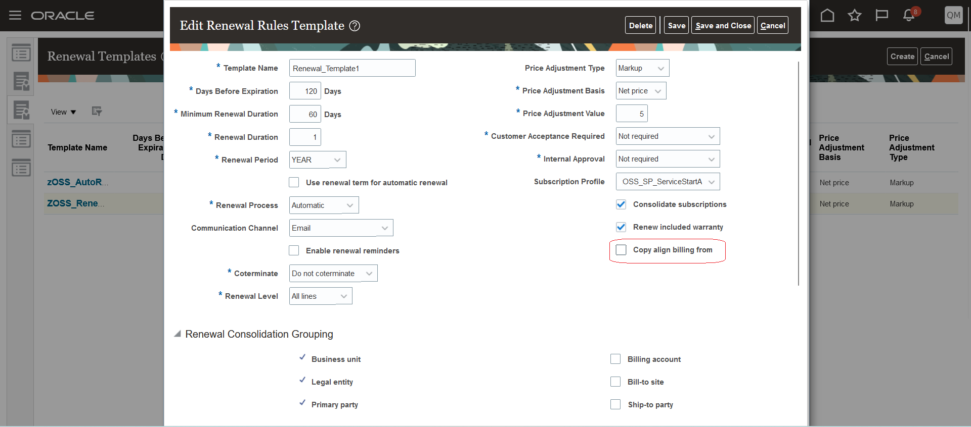

この機能によって、サブスクリプションの更改時に更改ルール・テンプレートのチェック・ボックス設定に基づき、「請求の調整: 自」の日付がソース・サブスクリプションから更改済サブスクリプションにコピーされます。
更新ルール・テンプレート- 「請求の調整: 自」のコピー
既存の更改ルール・テンプレートの「「請求の調整: 自」のコピー」チェック・ボックスはデフォルトで選択されていません。「「請求の調整: 自」のコピー」チェック・ボックスが選択されている場合、更新されたサブスクリプションには、ソース・サブスクリプションから「請求の調整: 自」の日付が自動的にコピーされます。
サブスクリプション更改後の更改済サブスクリプションの「請求の調整: 自」の日付を手動で調整する手間が省けます。
