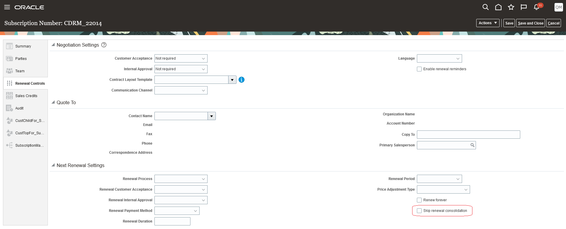

この機能を使用すると、更改プロセス中に1つ以上のサブスクリプションの連結をスキップできます。
更新ルール・テンプレートの「サブスクリプションの連結」チェック・ボックスが選択されている場合、適格なサブスクリプションが更改時に連結されます。1つ以上のサブスクリプションを連結から除外する必要がある場合は、各サブスクリプションの「更改制御」セクションで「更改連結のスキップ」チェック・ボックスを選択できます。デフォルトでは、このチェック・ボックスは選択されていません。
更改制御 - 更改連結のスキップ
この新しいチェック・ボックス「更改連結のスキップ」は、更改ルール・テンプレートの「サブスクリプションの連結」チェック・ボックスが選択されている場合にのみ有効になります。
この点について、次の表でもう一度説明します。
| サブスクリプションの連結(更改ルール・テンプレート) | 更改連結のスキップ(サブスクリプション更改制御) | 更改連結の結果 |
| Y | Y | サブスクリプションは連結されません |
| Y | N | サブスクリプションは連結されます |
| N | Y | サブスクリプションは連結されません |
| N | N | サブスクリプションは連結されません |

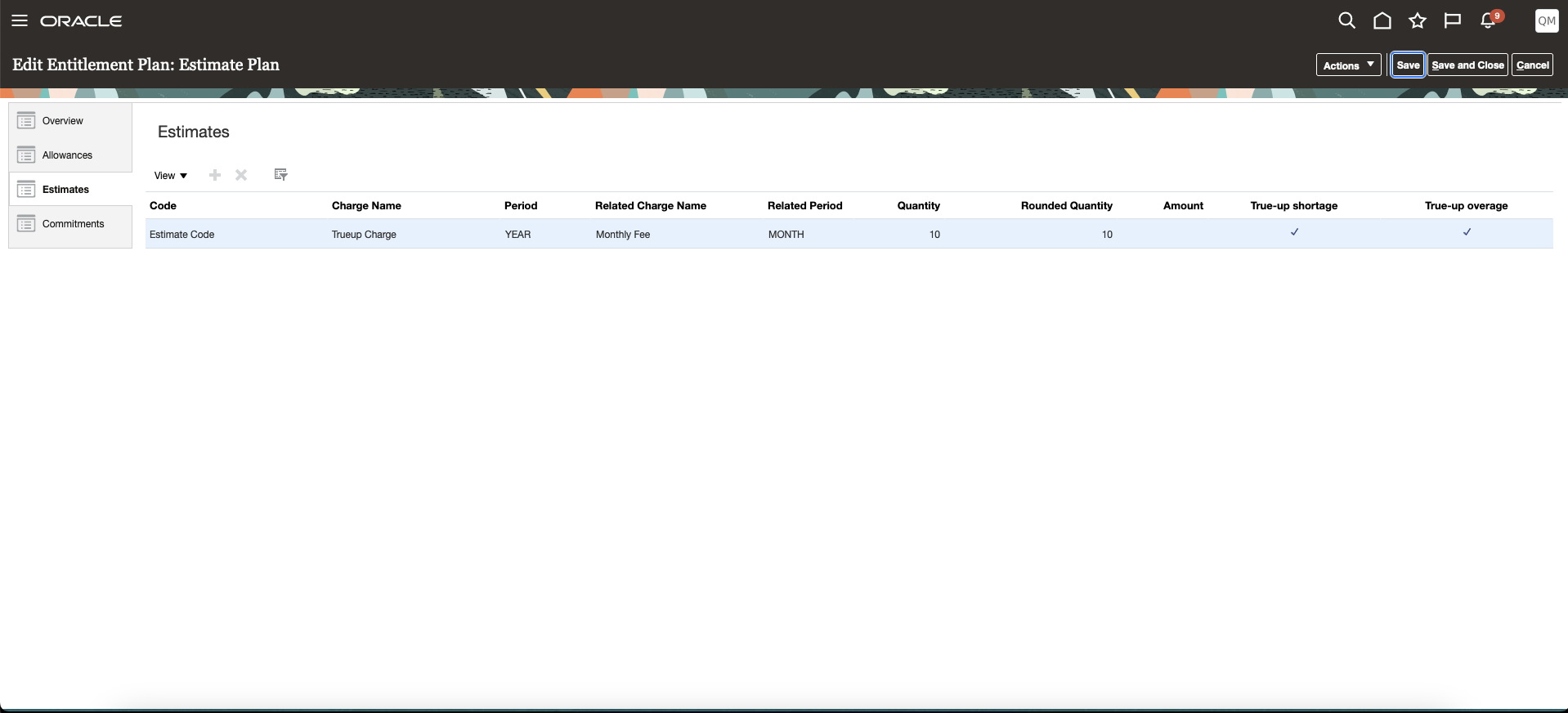

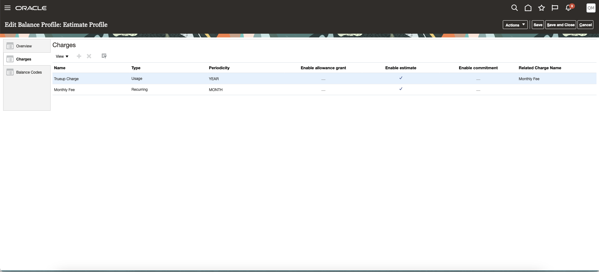

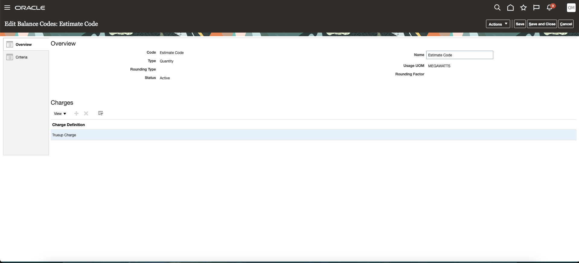

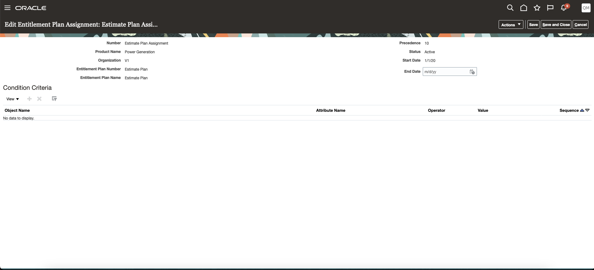

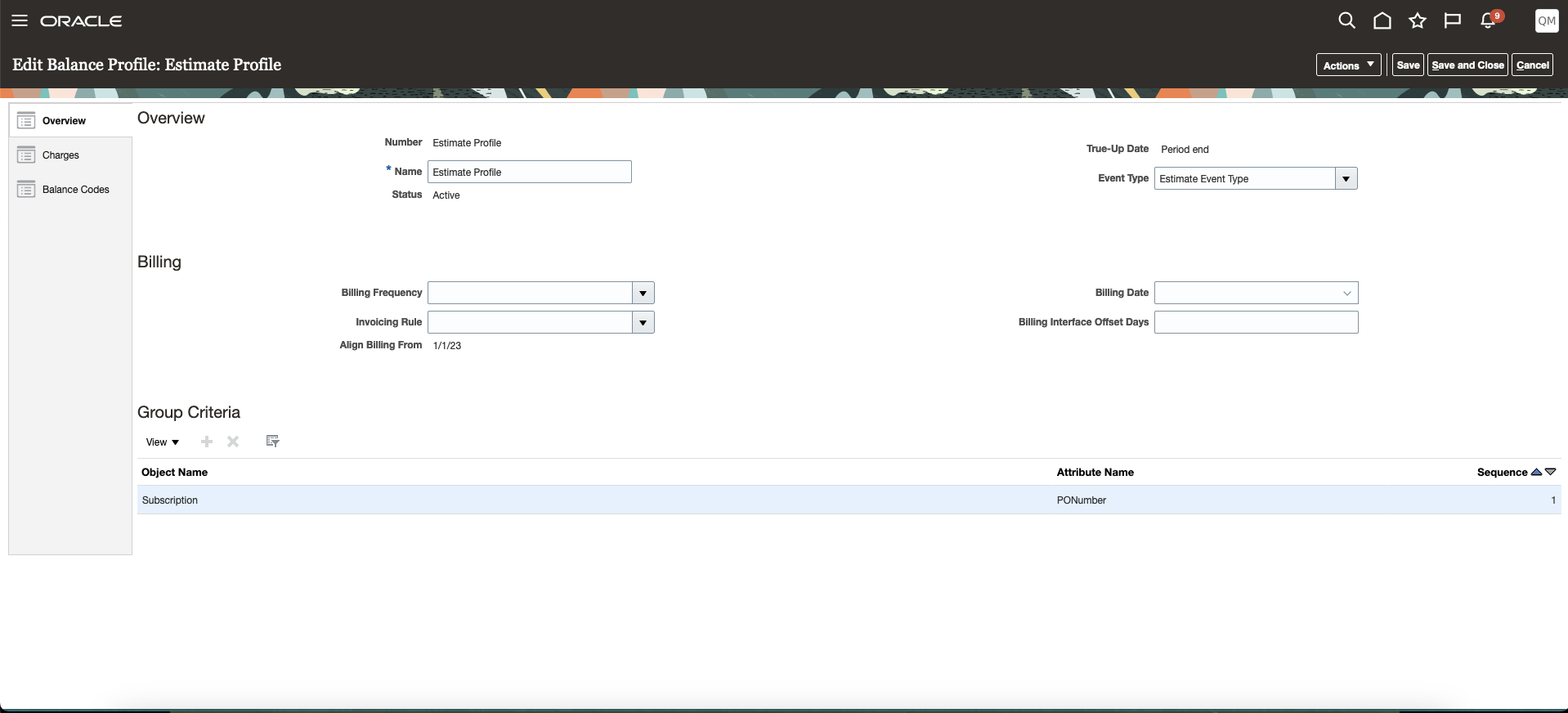

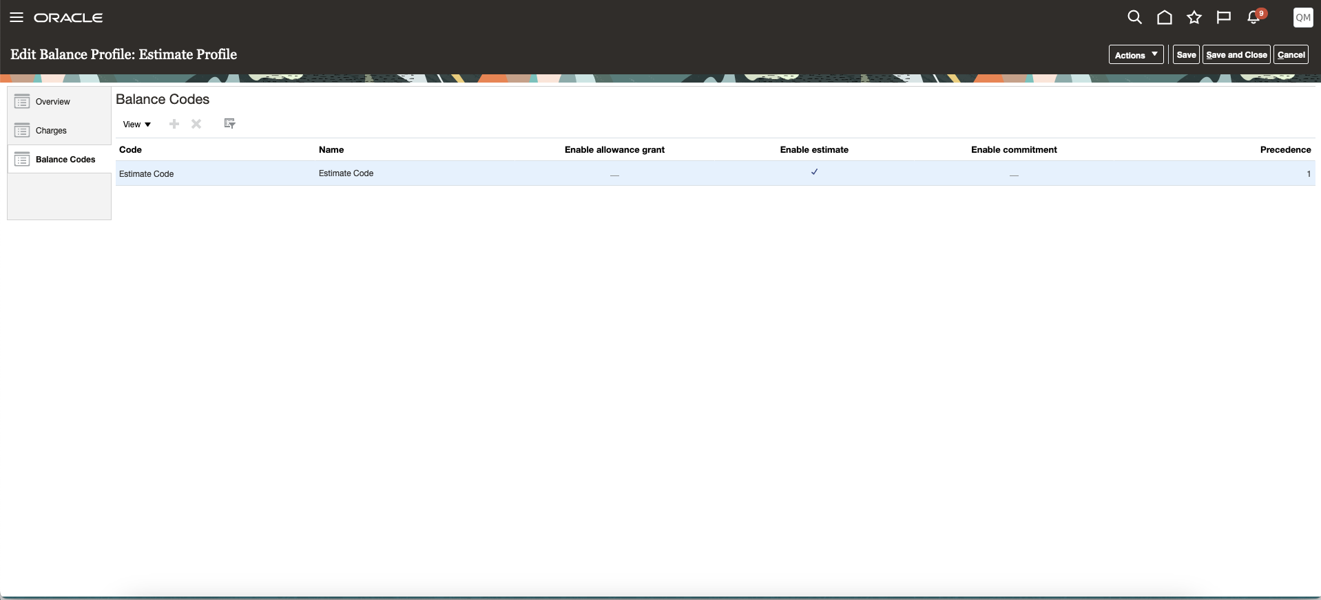

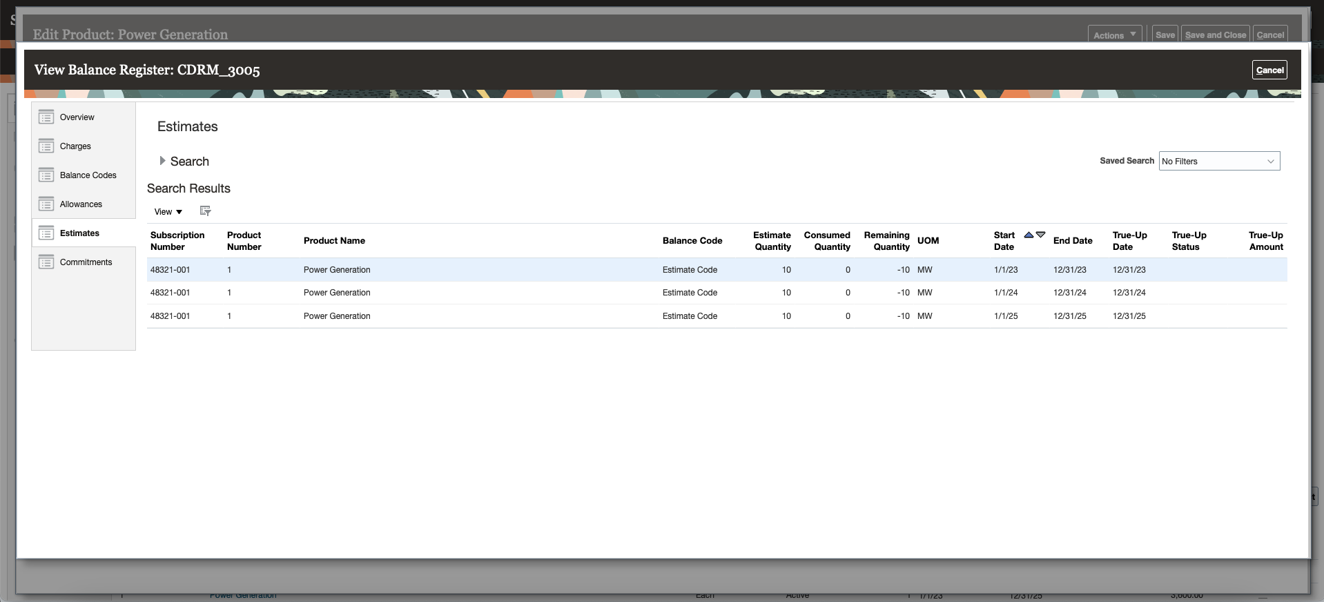

この機能により使用評価機能が強化され、見積または約定の補正に基づく評点モデルがサポートされます。見積と約定の両方をモデル化するための資格/権利プランおよび残高プロファイルと補正期間が改善されました。見積の場合、ユーザーはオプションでそれぞれの補正対象を、不足のみ、過剰のみ、または両方として構成できます。評価ジョブにより、見積と約定の両方の補正スケジュールが資格/権利プランに基づいて作成されます。これらは残高登録でトラッキングできます。さらに、評価ジョブにより補正が実行され、補正日が現在または過去になったときに請求明細が更新されます。
残高コード
残高プロファイル
残高プロファイル
残高プロファイル
資格/権利プラン
資格/権利プラン割当
見積登録
1. 数量ベースおよび金額ベースの見積または取引約定を残高登録でトラッキングできます。見積の場合は、不足のみ、過剰のみ、またはその両方を対象に補正を実行できます。
有効化のステップ
この機能を有効にするために何もする必要はありません。
ヒントおよび考慮事項
1. 残高プロファイル・レベルで補正期間(期間終了/オフセット)がイベント・タイプとともに導入されました。見積モデルまたは取引約定モデルの両方に対してこれを設定する必要があります。
2. 残高プロファイルの手数料セクションで、アローワンス付与、見積または取引約定のいずれかを選択する必要があります。使用手数料はこれらの値のいずれかに設定できます。定型料金を関連料金として使用して、見積、アローワンスまたは取引約定のいずれかを付与できます。
3. 「見積」セクションにある資格/権利プランでは、不足、過剰、またはその両方の補正のいずれかを選択できます。不足のみの場合は、不足数量に対してマイナスの請求書が生成されます(過剰については請求されません)。過剰のみの場合は、過剰数量に対してプラスの請求書が生成されます(不足については請求されません)。両方の場合、マイナス請求書とプラス請求書の両方が生成されます。
4. Fusion売掛管理へのマイナス請求書を処理するには、トランザクション・タイプでプラスの値とマイナスの値の両方が受け入れられるようにする必要があります。
5. 現在、マイナスの請求書明細はFusion Revenue Management Cloudにインタフェースされません。
6. 「取引約定」セクションの資格/権利プランでは、取引約定された数量または金額を設定できます。取引約定された数量または金額が設定値を下回った場合、それらの数量または金額は常に補正期間の終了時に請求されます。
7. 請求期間と補正期間は異なる場合があります(現在、補正期間は使用手数料期間として導出されます)。

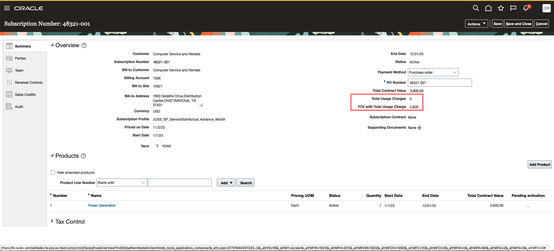

サブスクリプションおよびサブスクリプション製品の使用手数料合計の更新
この機能は、サブスクリプションおよびサブスクリプション製品の両方について、「使用手数料合計」および「使用手数料合計を含むTCV」のフィールドをロールアップおよび更新します。「使用手数料合計」フィールドの更新値は請求明細のすべての使用手数料の合計です。「使用手数料合計を含むTCV」の更新値は、契約合計値と使用手数料合計の合計です。
サブスクリプション
これらの2つのフィールドは、レポート目的で使用できます。
有効化のステップ
ヒントおよび考慮事項
1. 「使用手数料合計」および「使用手数料合計を含むTCV」フィールドはサブスクリプションおよびサブスクリプション製品リージョンでデフォルトで非表示になっているため、アプリケーション・コンポーザを使用して有効にする必要があります。
