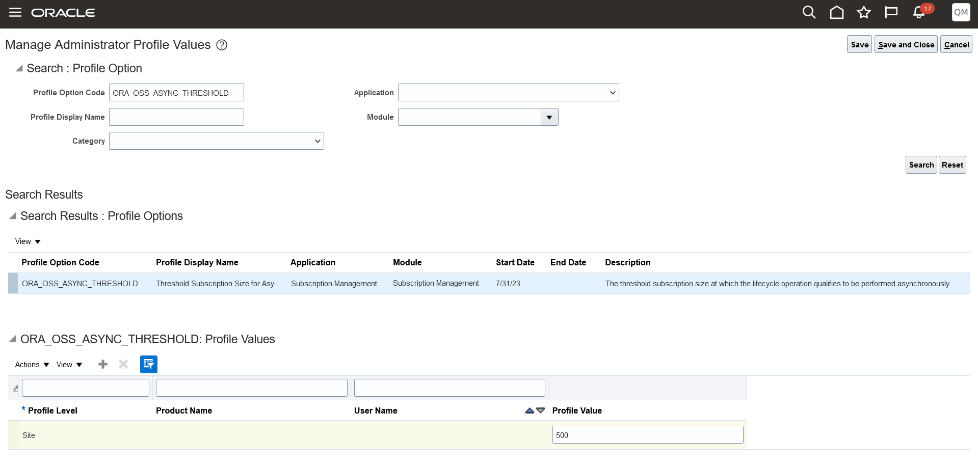

プロファイル・オプション「非同期ライフサイクル操作のしきい値サブスクリプション・サイズ」(ORA_OSS_ASYNC_THRESHOLD)を設定することで、大量のデータとして見なされるものを決定できます
サブスクリプションしきい値のプロファイル・オプション

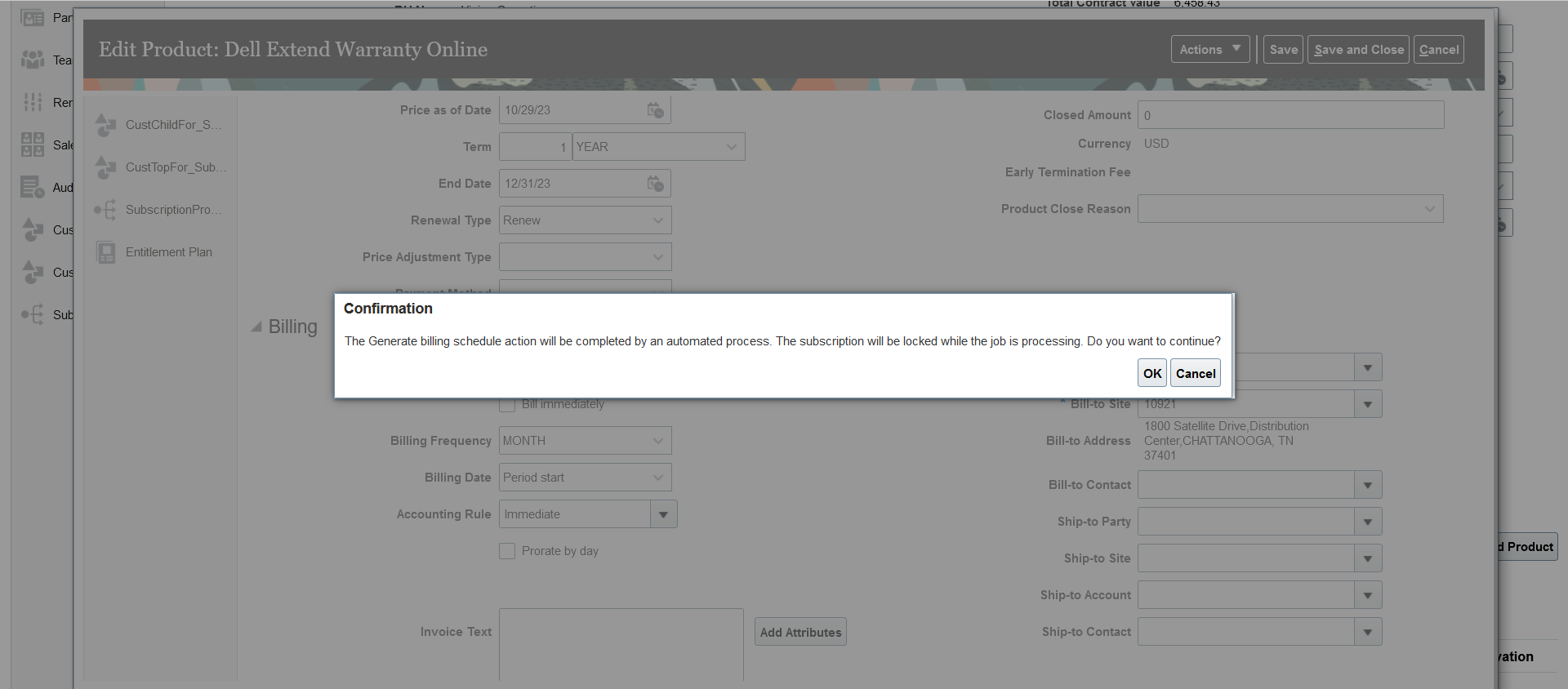

サブスクリプションが、前述のしきい値設定に従って大量のものと見なされると、「請求スケジュールの生成」や「価格再設定」などのトランザクションの非同期処理に進むかどうかを確認する確認メッセージが表示されます。
非同期トランザクションの確認

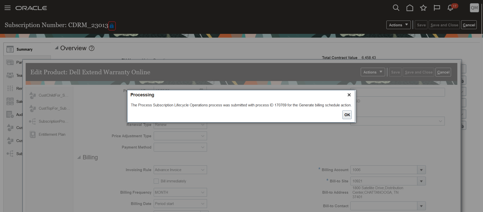

サブスクリプション・トランザクションの非同期処理を続行することを選択すると、次のメッセージが表示され、サブスクリプションがロックされて読取り専用モードになります。
サブスクリプション・ロック済

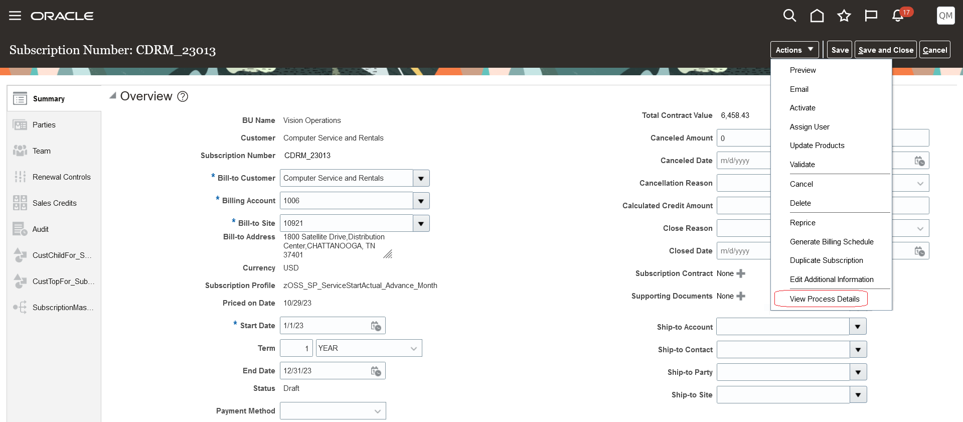

サブスクリプション・トランザクションのステータスは、新しい処理「プロセス詳細の表示」を使用して検索できます。
プロセス詳細の表示

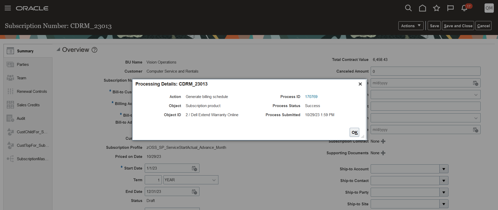

トランザクション・ステータスは、次のように表示できます:
ステータス

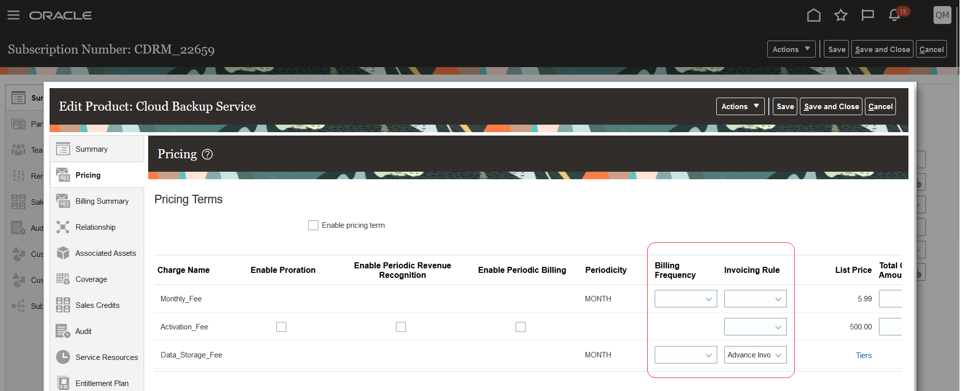

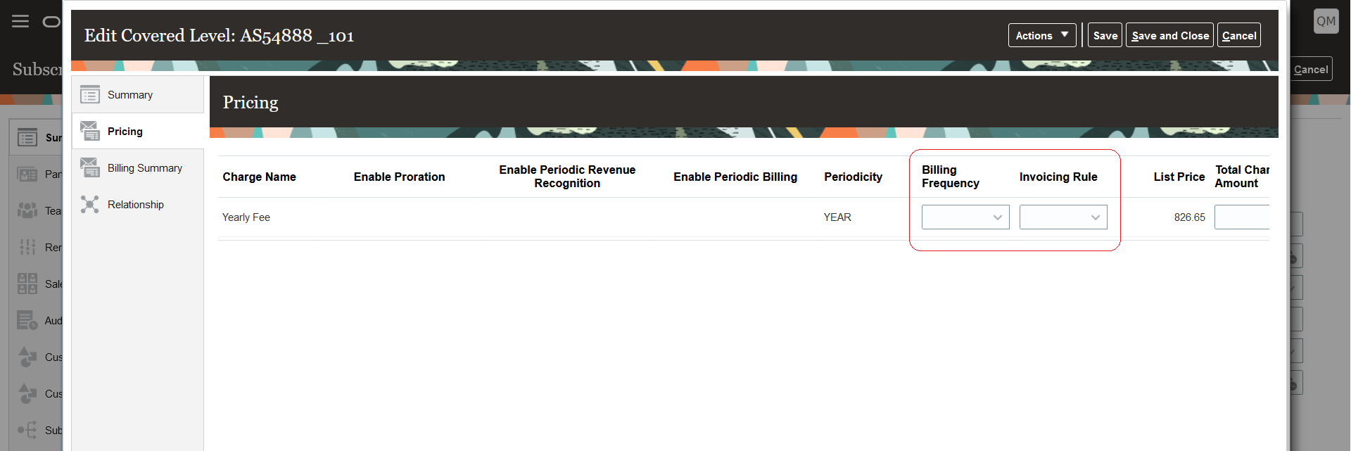

請求スケジュールが適切に生成されるように、請求頻度および会計基準は手数料レベルで変更できます。
製品レベルの請求頻度および会計基準によって、サブスクリプション製品または対象レベルに対して請求スケジュールを生成する方法が決まります。手数料レベルで別の請求頻度および会計基準を指定する追加機能によって、様々な手数料に対して請求スケジュールを生成する方法を決定できます。既存のサブスクリプションの場合、請求頻度および会計基準は空白値でデフォルト設定され、その場合、製品レベルの値により、引き続き請求スケジュールを生成する方法が決まります。
サブスクリプション手数料
対象レベルの手数料
ただし、カバレッジ製品には、次の注意事項があります:
カバレッジ製品レベルで指定されたものとは異なる請求頻度を対象レベル手数料に選択した場合は、すべての対象レベルにおいて同じ手数料に対して同じ請求頻度が選択されていることを確認する必要があります。たとえば、カバレッジ製品に3つの資産があり、対象製品レベルで請求頻度がMONTHLYの場合、資産1の固定手数料に対してQUARTERLYを選択した後、資産2と資産3の同じ固定手数料に対しても同じQUARTERLY請求頻度が選択されていることを確認する必要があります。
また、使用手数料の場合、実績手数料は、選択した会計基準に関係なく常に末払で請求されます。使用見積が使用可能な場合、手数料レベル請求ルールは見積にのみ使用されます。
請求スケジュールの生成時の柔軟性が向上しました。

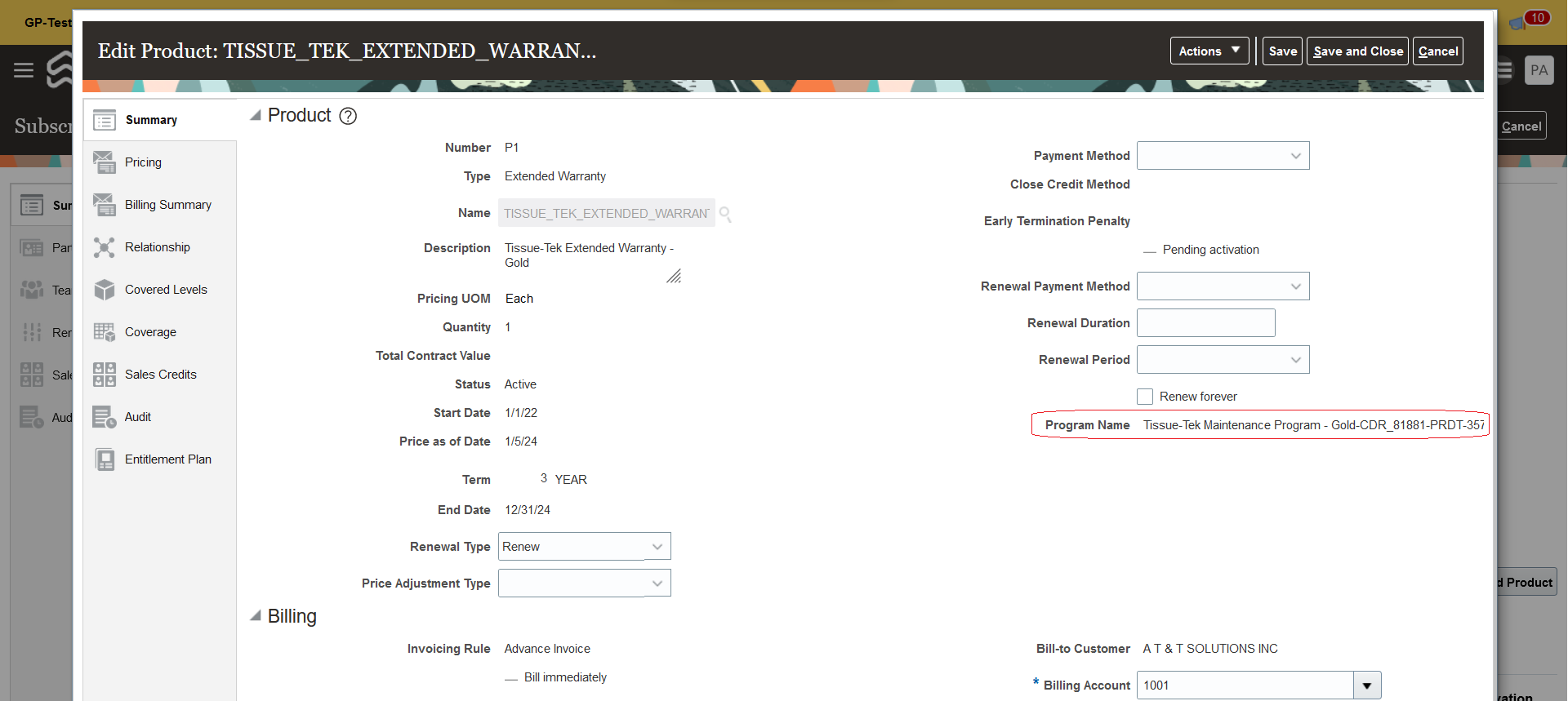

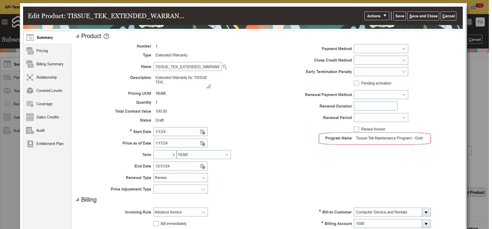

保守プログラム・テンプレートをカバレッジ製品に関連付けることによって、対象レベルの保守プログラムを作成します。この保守プログラムはその後、対象レベルの予防保守をサポートするために、ダウンストリーム・アプリケーションの1つ以上の作業オーダーおよびサービス・リクエストに変換されます。
カバレッジ・テンプレートの関連付けにより、「製品の編集」画面で予防保守プログラムを確認できます。
予防保守プログラム
プログラムを変更するには、標準カバレッジを編集するか、別の標準カバレッジに切り替えます。
