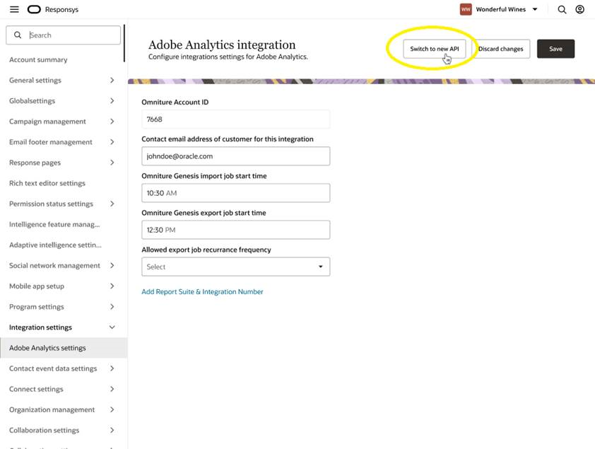

Oracle Responsys 21D更新には、新しいAdobe APIと互換性のあるAdobe Analyticsとの新しい統合が含まれます。 Adobe Analyticsとの統合を続行する場合は、2021年12月1日より前に新しい統合に移行する必要があります。
Adobe社は、2021年8月1日にデータ・コネクタの統合を中止する予定だとwebサイトで発表しました。 ただし、Responsys Data Connector (Omniture Genesis Integration)については、Adobe社は提供終了日を2021年12月1日まで延長しました。
Adobe Analytics統合ページ
アカウントが現在のResponsysデータ・コネクタ(Omniture Genesis)統合を使用するように設定されている場合、Responsysの移行ユーザー・インタフェースを使用して、期限前に新しいAdobe APIの使用にすばやく切り替えることができます。
有効化のステップ
新しい統合は、Adobe Analytics統合を持つすべてのアカウントに対して有効になります。 次のステップを実行して、Adobe Analytics統合への移行を完了します。
重要: 古いOmniture Genesis統合が構成されている場合は、統合ページに「新しいAPIに切替え」ボタンが表示されます。 ただし、アカウントがAdobe Analyticsで新しく有効化され、Adobe Analytics設定にアクセスした場合は、新しい統合設定ページに直接進みます。
- まず、Adobeで新しいAPIインテグレーションを作成する必要があります。 Adobe開発者コンソールでプロジェクトを作成します。 "Service Account (JWT)"認証を使用してプロジェクトに"Adobe Analytics" APIを追加し、プロジェクトへのアクセス権を付与します。 プロジェクトが正常に作成されたら、プロジェクトの「資格証明」セクションからResponsysに必要な資格証明を取得できます。
- Responsysで、Adobe Analytics (Omniture)データをインポートまたはエクスポートするアクティブなConnectジョブを非アクティブ化します。
- 「アカウント」>「統合設定」>「Adobe Analytics設定」にアクセスします。 移行ページにアクセスするには、「新規APIに切替え」をクリックします。
- Adobe Analyticsプロジェクトから新しい資格証明を追加し、Adobe Analyticsによって生成された秘密キーをアップロードします。
- 「接続のテスト」をクリックします。 テスト接続に成功したら、「保存」をクリックします。
- レポート・スイートごとに、次の手順に従ってインポート設定とエクスポート設定を必要に応じて構成します。 各マッピングを追加したら、「保存」をクリックします。
- すべてのマッピングを保存したら、Adobe AnalyticsデータをインポートまたはエクスポートするConnectジョブを再アクティブ化します。

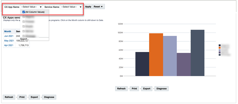

Oracle ResponsysでCXアプリケーション使用ダッシュボードを表示すると、次の拡張機能が表示されます。
- "(All Column Values)を選択すると、アカウントにインストールされているすべてのアプリケーションの使用を比較する棒グラフを表示できます。
- アプリケーション内の各サービスの使用を表示できます。
CXアプリ使用ダッシュボードの拡張機能
この機能により、Responsysで組織のアプリの使用状況をより正確に把握できます。 これにより、Responsysインタラクションが使用されている場所を確認できます。

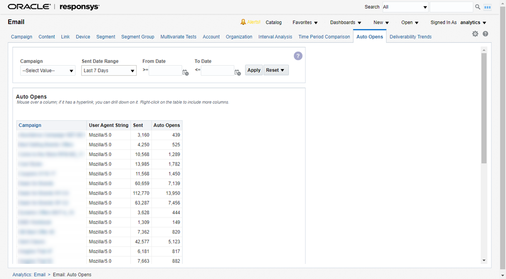

Oracle Responsys Insightインタラクティブ・ダッシュボードには、「自動オープン」と呼ばれる新しいEメール・パフォーマンス・ダッシュボードがあります。 このダッシュボードを使用して、キャンペーン別に自動オープン・イベントの数を表示できます。
「自動オープン」ダッシュボード
自動オープンは、iOS 15のネイティブ・メール・クライアントなどのプライバシ保護対応のメール・アプリケーションに対してResponsysが割り当てるオープン・イベントのタイプです。 Responsysでは、この新しいメトリックを使用してEメールオープンを計算します。メール・アプリケーションによって自動的にオープンされるEメールを除外することによって、より正確に表示されます。 これは、人が開いたオープン動作に基づいてのみ判断するのに役立ちます。

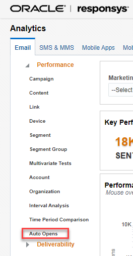

Responsysは、ユーザー・エージェント文字列の「Mozilla/5.0」のみのすべてのオープン・イベントを自動オープン・イベントとして分類します。
- 新しいレポートは、インサイト・インタラクティブ・ダッシュボードのEメール・タブからパフォーマンス領域を展開して自動オープンをクリックすることで、アクセスできます。
「自動オープン」ダッシュボードへのアクセス
