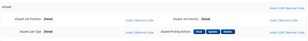

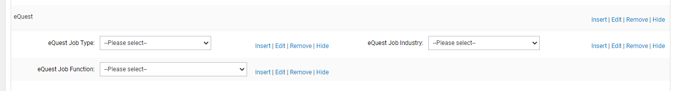

  5. 'eQuest'というセクション・ヘッダーで始まる非表示フィールドを含むセクションまでスクロール・ダウンします。' このセクションは、承認者セクションの下にあります。
  6. 各フィールドの横にある「再表示」およびセクション・タイトルをクリックします。 これらのフィールドを再表示すると、セクションは次のようになります:
  1. ページ・レイアウトを保存し、必要に応じて「求人の追加/編集」ページ・レイアウトに対して繰り返します。
  2. 「求人の表示」ページ・レイアウトについて前述の手順を繰り返します。 このページ・レイアウトには、3つのボタンを含む追加フィールドがあります。 セクションを再表示した後、変更を保存します。

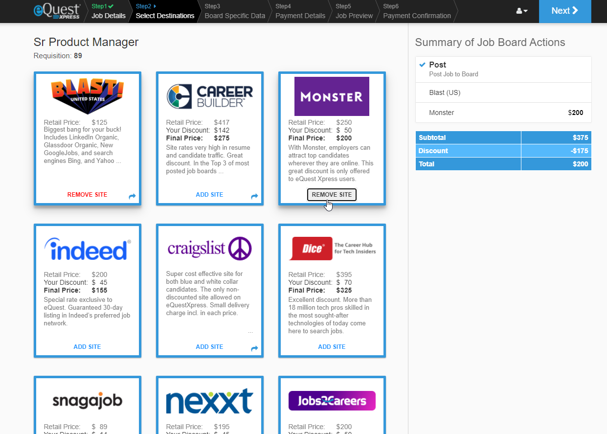

ジョブの掲載/更新/削除のステップ:
  1. eQuestに掲載する求人を編集し、eQuestジョブ機能、ジョブ・タイプおよびジョブ業界フィールドの値を選択します。 求人をこの情報とともに保存します。
  2. eQuestに掲載する求人を表示します。
  3. eQuestセクションで「掲載」ボタンをクリックします。
  4. eQuestで必要なフィールドのいずれかが欠落している場合は、この時点で情報の入力を求められます。 これらのフィールドに入力した後、「次」をクリックします。
  5. タイルの下にある「サイトの追加」をクリックして、様々なボードから選択します。 米国のみのBLAST! Networkに掲載した場合、 料金が右側の小計から削除されていることがわかります。 他のボードに掲載すると、各タイルに記載されている割引が適用されます。
  1. 「次」をクリックして、有料ボードのクレジット・カード情報を入力します。
  2. 「次」をクリックし、特定のジョブの掲載日を選択します。
  3. 「提出」をクリックすると、TBEの求人に戻ります。
掲載に影響する変更を求人に加えた場合は、「更新」ボタンを使用して最新の求人情報を送信できます。 「削除」ボタンをクリックして、掲載を削除します。 これらのボタンを使用しても、eQuestの設定ページには移動しません。

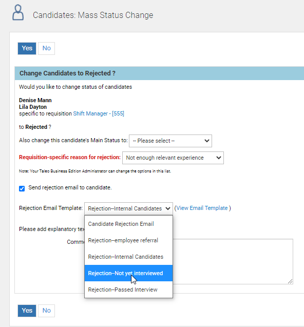

否認Eメール・テンプレートの選択
採用担当者は、候補者を否認するときに特定のEメール・テンプレートを選択できるようになりました。 この機能の一部として、システムEメール・テンプレートを「否認」Eメールとして指定できるようになり、候補者を否認するときにそれらのテンプレートのみを選択できるようになりました。 この機能は、次のステップを使用して候補者を否認する場合と、特定の求人の候補者リストから1人以上の候補者を選択して求人特定の候補者ステータスを変更する場合の両方で使用できます。
この機能を使用すると、採用担当者および採用マネージャは、内部候補者と外部候補者、または選択プロセスでさらに作成した候補者など、様々なタイプの候補者に特定のコンテンツを提供できます。
有効化のステップ

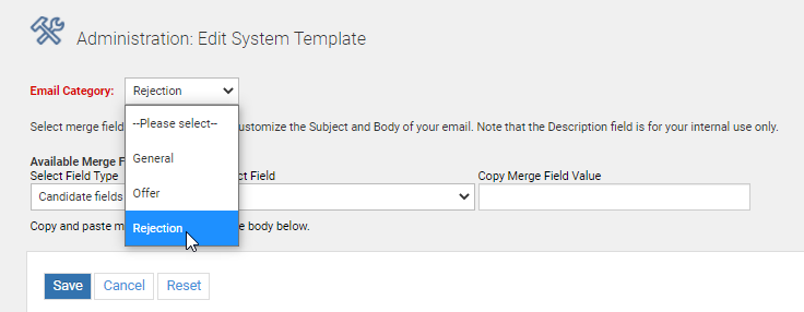

  1. 「管理」、「Recruitのカスタマイズ」の順に選択します。
  2. 「システムEメール・テンプレート」をクリックします。
  3. 候補者を否認するためにすでに作成したカスタム・テンプレートについては、テンプレートの「編集」ボタンをクリックします。
  4. ページ上部の「Eメール・カテゴリ」ドロップダウンで、「拒否」を選択し、テンプレートを保存します。
  1. 必要に応じて、候補者を否認するための他のEメール・テンプレートを作成します。 内部候補者と外部候補者に対して異なるEメール・テンプレートを使用したり、プロセスで以前に否認されたものとは異なるインタビュー済の候補者に対して異なるテンプレートを使用できます。 これらの各テンプレートは、Eメール・カテゴリに対して否認としてマークする必要があります。
  2. 候補者不採用Eメール処理の「システム・テンプレートの割当」ページで、現在デフォルトとして設定しているテンプレートがデフォルト・テンプレートであることを確認します。

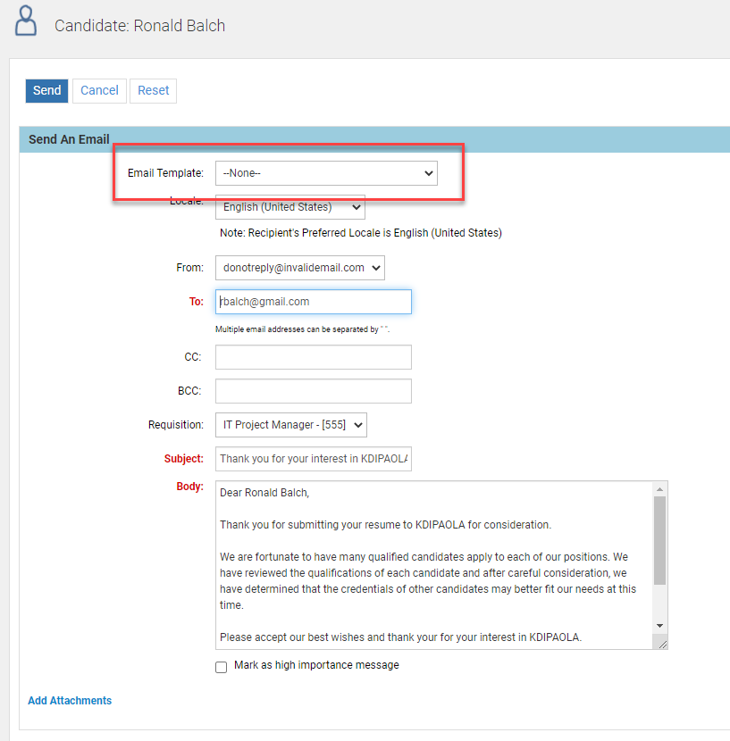

候補者レコードの次のステップ処理によって、または特定の求人の候補者リストで求人特定の候補者ステータスを変更することによって、候補者を否認する場合、採用担当者はドロップダウン・リストからEメール・テンプレートを選択できます。 リストには、システム・デフォルト「候補者不採用Eメール」と、「不採用」の「Eメール・カテゴリ」がテンプレートが含まれます。 候補者の否認処理に割り当てられたテンプレートは、常にドロップダウン・リストで事前に選択された選択肢になります。
ヒントと考慮事項
以前のリリースでは、次のステップ処理を介して候補者レコードから候補者を否認し、候補者にEメールを送信するように選択した場合、2番目のページには、候補者→Eメール・テンプレート・メニュー・オプションの下にあるEメール・テンプレートのリストが表示されました(手動否認Eメールに遅延が設定されていない場合、この2番目のページは表示されません)。 このリストには、作成したすべての候補者テンプレートが含まれ、候補者の否認を処理するテンプレートのみではありません。 このリリースでは、前述のように、Eメール・カテゴリが否認のテンプレートのリストが最初のページに表示されます。 これらのテンプレートのいずれかを選択して2ページ目に移動すると、選択したテンプレートが表示され、ユーザーは送信前にEメールの本文を編集できます。 ただし、次の図に示すように、上部には候補者→Eメール・テンプレートの下に追加されたテンプレートを選択するオプションがあります。
したがって、候補者→Eメール・テンプレートで作成した否認テンプレートをシステムEメール・テンプレート・リストに追加し、否認Eメール・カテゴリを指定することをお薦めします。 これを行った後は、2ページ目の上部にあるEメール・ドロップ・ダウンを無視できます。 最初のページで拒否テンプレートを選択することをお薦めします。

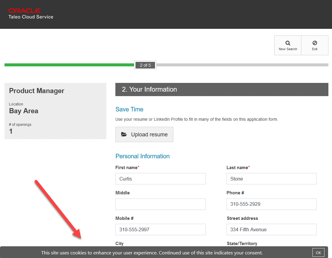

この更新では、キャリア・センターの新しいオプションが導入されました。このオプションは、オープンなジョブの検索や応募中にシンプルな一行のバナーを表示し、求職者に対して、キャリア・センターによって設定されるすべてのファースト・パーティに必要なcookieに同意する機会を提供します。
この機能は、キャリア・センターなどの外部webサイトのEU GDPR個人データ保護要件に対応しています。

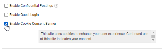

  2. 「キャリア・センターの管理」セクションで、この機能を有効にするキャリア・センターの「設定の編集」をクリックします。
  3. 設定セクションの下部で、オプション「Cookie承諾バナーを有効する」を選択します。 キャリア・センターに表示されるテキストを含むボックスが表示されます。 このテキストは構成できません。
  1. 「保存」をクリックします。
このオプションを選択すると、キャリア・センターにアクセスしている求職者には、ページの下部に小さなバナーが表示されます。 OKボタンをクリックして同意文を受け入れるまで、セッション全体で表示されます。この時点で、cookieがブラウザから削除されないかぎり、バナーは表示されなくなります。

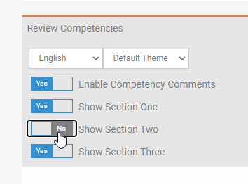

レビュー・ページ・レイアウトのコンピテンシ更新
この更新では、管理者はレビュー・ページ・レイアウトをカスタマイズして、Talent CEnterのコンピテンシ・ファクタの特定のセクションを非表示にできます。 この更新の前は、レビュー・ページ・レイアウトのウィジェットに、レビュー・テンプレートで有効になっているすべてのセクションが自動的に表示されていました(最大3つ)。
この機能は、従業員がレビュー・マネージャより少ないコンピテンシ・セクションまたは異なるコンピテンシ・セクションを表示(および評点付け)するユースケースに対応しています。 したがって、管理者は、従業員に関連しない各レビュー・ページ・レイアウトのセクションを非表示にするだけで、よりクリーンで柔軟なユーザー・エクスペリエンスを実現できます。
有効化のステップ
  1. 「管理」、「Performのカスタマイズ」の順に選択します。
  2. 「タレント・センターの管理」セクションで、いずれかのタレント・センターの「ページの編集」をクリックします(タレント・センターはページ・レイアウトを共有するため、この変更は任意のタレント・センターから行うことができます)。
  3. タレント・センターで、自分のレビュー・ウィジェットを見つけてクリックし、編集モードにします。

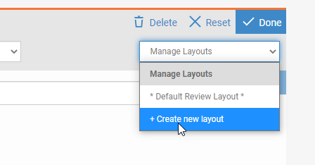

  4. 特定のセクションを非表示にする状況では、新しいページ・レイアウトを作成することをお薦めします。 レイアウトの管理ドロップダウンから、「新規レイアウトの作成」を選択します。
  1. ページ上部のページ・レイアウトのデフォルト名を編集し、鉛筆アイコンをクリックして、このページ・レイアウトに従業員の特定のセクションのみが表示されるようにします。
  2. ページ・レイアウトのウィジェットまでスクロール・ダウンし、クリックして編集します。
  3. 3つのコンピテンシ・セクションすべてに「はい」/「いいえ」オプションがあります。 従業員に対して非表示にするセクションの値を「いいえ」に変更するには、このオプションをクリックします。

ヒントと考慮事項
従業員またはマネージャに対して特定のコンピテンシを非表示にすると、そのコンピテンシは適用不可の値ではなくゼロのスコアとして処理されることに注意してください。 この動作は旧従業員Webサイト(EWS)と一貫性があり、従業員に特定のセクションのみを公開する機能もありました。 したがって、この機能は、マネージャがすべてのコンピテンシをスコアリングし、従業員がサブセットをスコアリングし、マネージャが計算したスコアがレビューの実際のスコアとみなされる場合に最適に機能します。
この機能を使用すると、従業員がすべてのファクタを評点付けしていないため、すべてのパーティが従業員の計算済スコアが低いことを理解できるようになり、この従業員の計算済スコアを最終レビューで非表示にできます。
以前のバージョンと同様に、レビューのマネージャ部分から特定のセクションを非表示にする場合は、パフォーマンス・レビューの編集というページ・レイアウトを編集します。' ただし、この目的のためにこのページ・レイアウトのバージョンを作成し、このバージョンを変更することをお薦めします。 その後、このページ・レイアウトの任意のセクションを非表示にできます。 このページ・レイアウトもレビュー・テンプレートに割り当ててください。
