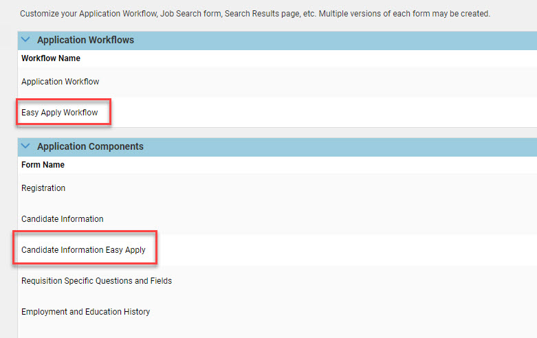

有効化のステップ
ワークフローは、システムにすでに存在するアプリケーション・ワークフローの下に表示されます。 このアプリケーションを特定のジョブに使用する前に、アプリケーション・ページを見て、フィールドを追加または削除する必要があるかどうかを確認します。
  1. 「管理」、「Recruitのカスタマイズ」の順に選択します。
  2. 「ページのカスタマイズ」セクションで「キャリア・センター・ページ」をクリックします。
  3. 新しい簡易応募ワークフローがリストに表示されていることを確認します。 右側のアクション・メニューで「編集」をクリックします。
  1. ワークフローは、アプリケーションの各部分のコンテナです。 デフォルトで有効になっているコンポーネントは、「登録」ページ、「候補者情報」ページ(新しい短いコンポーネントも含まれています)および「レビューおよび送信」ページのみです。 必要に応じて、右側の「再表示」リンクをクリックして、他のコンポーネントのいずれかを有効にできます。
  2. 「保存」をクリックして、コンポーネントのリストに戻ります。
  3. アプリケーション・コンポーネントのリストにスクロールし、「候補者情報の簡単な応募」の右側にある「編集」をクリックします。 これは、候補者情報コンポーネントに似た新しいコンポーネントですが、フィールド数が少なくなります。 このページでフィールドを追加または削除する場合は、連絡先情報または候補者ソースのセクション・ヘッダーの「編集」をクリックします。
  4. フィールドを「使用可能」側から「使用済」側に移動して、フィールドを追加します。 フィールドを「使用済」側から「使用可能」側に移動して、アプリケーションから削除します。
  5. 「発行」をクリックして前のページに戻ります。
  6. オプションで、すべてのフィールドがリストされているページの「非表示」リンクをクリックできます。
  7. 完了したら、「保存」をクリックします。
この時点でテスト・アプリケーションを実行することをお薦めします。 求人応募を編集し、掲載者セクションで簡易応募ワークフローを選択します。 この求人応募に応募し、アプリケーションに目的のフィールドがすべて含まれていることを確認します。 アプリケーションをさらに短くする場合は、このワークフローのレビューおよび発行ページのみ、またはこの簡易応募ワークフローから作成した任意のバージョンを非表示にできます。 「候補者情報」ページの下部に送信ボタンがあり、候補者の電子署名および電子署名日付フィールドを追加する場所がないことを理解してください。

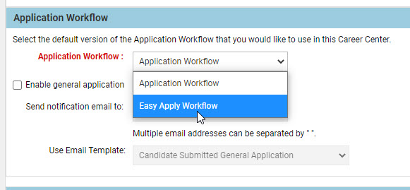

このワークフローをデフォルトとして有効にするには:
  2. 「マネージャ・キャリア・センター」セクションまでスクロールし、目的のキャリア・センターの「設定の編集」をクリックします。
  3. 「応募ワークフロー」セクションまでスクロールし、「応募ワークフロー」ドロップダウン・メニューから「簡単な応募ワークフロー」を選択します。
  1. 「保存」をクリックします。
新規求人応募は、このキャリア・センターのこのワークフローにデフォルト設定されます。 ただし、特定の応募ワークフローとともに現在掲載されている既存の求人応募では、そのワークフローが引き続き使用されます。 求人応募を編集し、特定のキャリア・センターのリストから簡易応募ワークフローを選択し、求人応募を保存して応募を変更する必要があります。

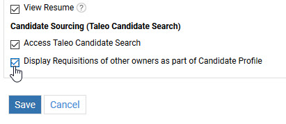

次のステップにより、ユーザーは、候補者が応募したすべての求人応募を表示できます。
  1. 「ユーザー」メニューから「ロール」を選択します。
  2. 変更するユーザー・ロールの「アクセス制御の割当」を選択します。
  3. 「候補者ソーシング」セクションまでスクロールします。
  4. オプション「候補者プロファイルの一部として他の所有者の求人応募を表示」を選択します。
  1. 「保存」をクリックします。
  2. 必要に応じて、他のロールについても繰り返します。
