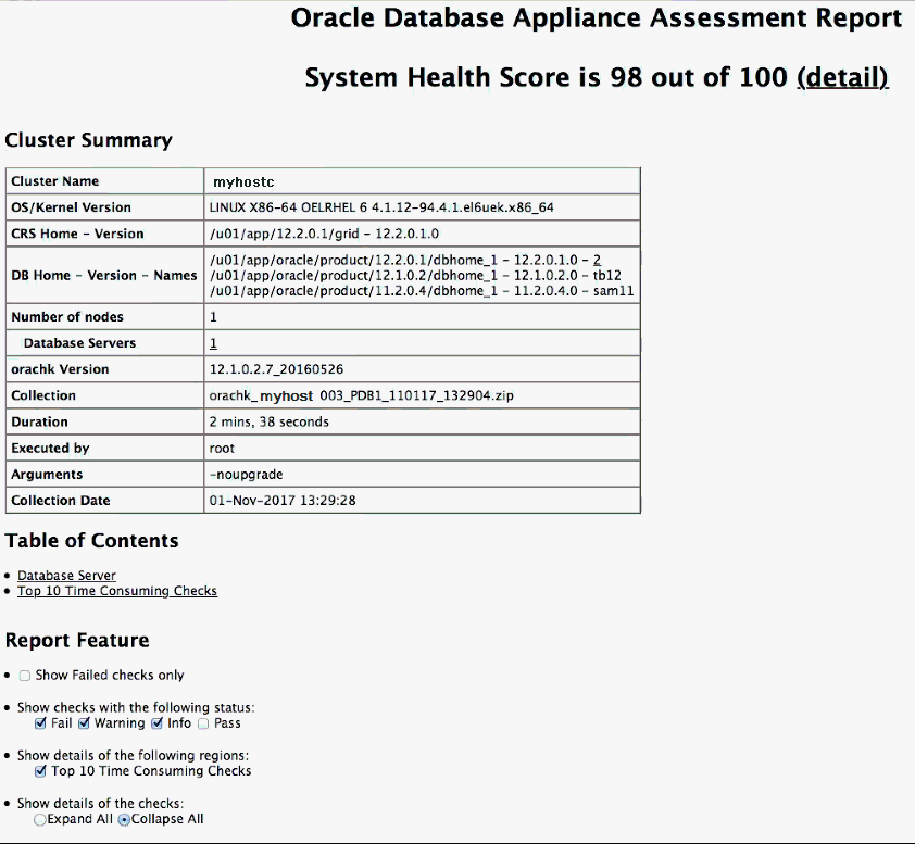

Oracle ORAchk Health Checkツールの使用
ORAchk Health Check Toolを使用して構成設定を監査し、システムの状態を確認します。
Oracle ORAchk Health Checkツールは、Oracleソフトウェア・スタックのプロアクティブなヒープ・チェックを実行し、既知の問題をスキャンします。
Oracle ORAchkヘルス・チェック・ツールは、Oracle RAC 2つのノード・デプロイメントに対する重要な構成設定を次のカテゴリで監査します。
オペレーティング・システムのカーネル・パラメータおよびパッケージ
RDBMS
データベース・パラメータおよびその他のデータベース構成設定
Oracle Grid Infrastructure (Oracle ClusterwareおよびOracle Automatic Storage Managementを含む)
ORAchkは常にシステム全体に対して機能します。 構成にベスト・プラクティスが付随しているかどうかをチェックします。
関連項目:
ORAchkの詳細は、My Oracle Support note 1268927.2、OracleスタックのORAchkヘルス・チェック(https://support.oracle.com/CSP/main/article?cmd=show&type=NOT&id=1268927.2)を参照してください。新規インストールのOracle Database Appliance 18.3ベアメタル・システムでのORAchkの実行
Oracle Database Appliance 18.3をインストールすると、orachk RPMsがディレクトリ/opt/oracle.SupportTools/orachk/
にインストールされます。 次のコマンドを実行することで、orackがインストールされていることを確認できます。
[root@oak bin]# rpm -q orachk
orachk-18.3.0_20180808-2.x86_64
Orachkは次のように実行します。
[root@oak bin]# orachk
This computer is for [S]ingle instance database or part of a [C]luster to run
RAC database [S|C] [C]: S
orachk did not find the inventory location on oak from environment. Does oak
have Oracle software installed [y/n][n]? n
Detailed report (html) -
/opt/oracle.SupportTools/orachk/orachk_oak_091918_182425/orachk_oak_091918_182
425.html
UPLOAD [if required] -
/opt/oracle.SupportTools/orachk/orachk_oak_091918_182425.zip
18.3より前のリリースでは、Oracle Database Applianceベアメタル・システムでorachkを実行しています
