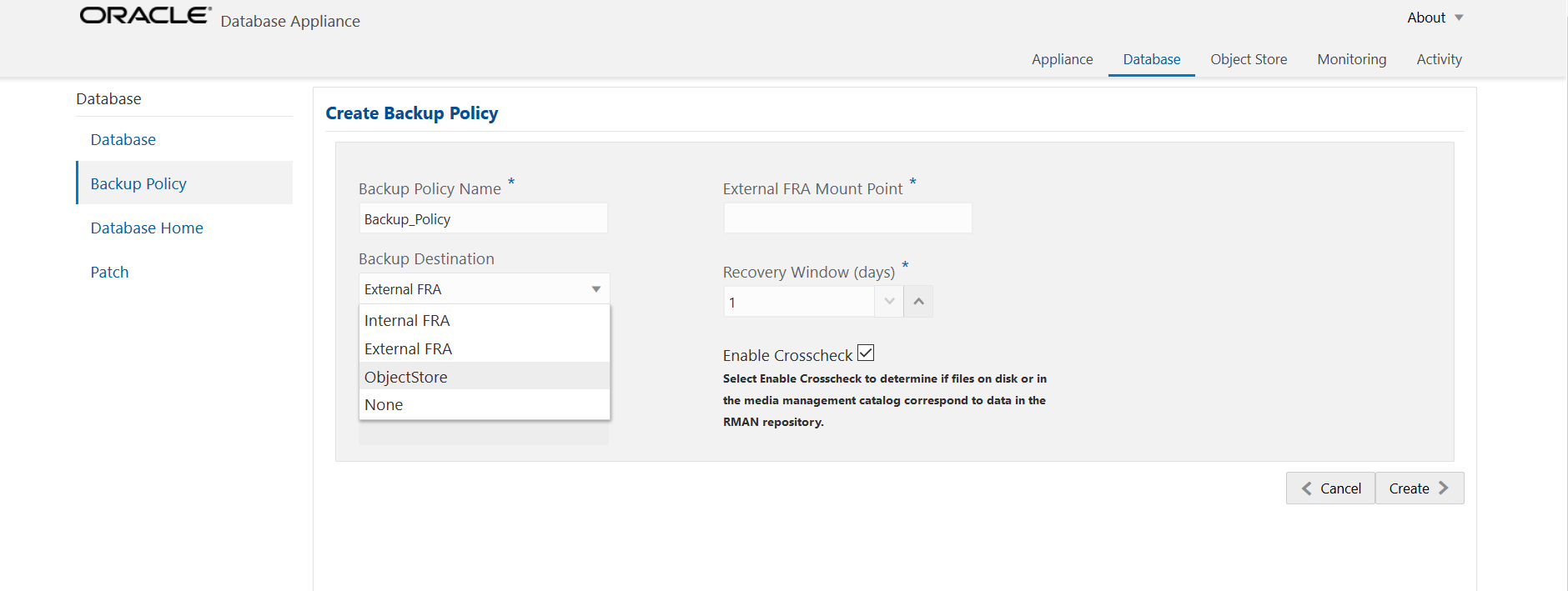

Backup Policy
バックアップ・ポリシーでバックアップの詳細を定義します。 バックアップ・ポリシーを作成する場合、データベースのバックアップ先(内部FRA (ディスク)、外部FRA (NFSのロケーション)、クラウド・オブジェクトの記憶域のいずれかを定義し、バックアップ・レベルやリカバリ・ウィンドウなどの属性を定義します。
バックアップおよびリカバリにOracleオブジェクト記憶域を使用する場合は、ObjectStoreリソースIDまたは名前が必要です。
データベースの作成時に、バックアップ・ポリシーをデータベースに割り当てることができます。 バックアップ・ポリシーは、既存のデータベースにアタッチしたり、バックアップ・ポリシーを更新できます。

データベース・バックアップ・ポリシーの作成
Webコンソールを使用して、データベースを内部または外部のOracle Fast Recovery Area (FRA)のロケーションやオブジェクト・ストアにバックアップするポリシーを作成します。

Webコンソールからバックアップ・ポリシーを作成するには、次のステップを実行します。
  1. Webコンソールで「データベース」タブをクリックします。
  2. 左側のナビゲーションで「バックアップ・ポリシー」をクリックすると、バックアップ・ポリシーのリストが表示されます。
  3. 「バックアップ・ポリシーの作成」をクリックします。
  4. バックアップ・ポリシーの名前を入力し、リカバリ・ウィンドウの日数を選択します。 「クロスチェックを有効にします」を選択して、メディア管理カタログ内のディスク上のファイルがRMANリポジトリ内のデータに対応するかどうかを判断します。 バックアップ先として次のいずれかを選択します。
    • ディスクにバックアップするには、バックアップ先として「内部FRA」を選択します。
    • クラウドにバックアップするには、バックアップ先としてObjectStoreを選択します。 複数のObject Storeがある場合は、リストからObject Store Credential Nameを選択します。 「コンテナ名」フィールドに名前を入力します。
    • NFSのロケーションにバックアップする場合は、バックアップ先として「外部FRA」を選択し、NFSマウント・ポイントのロケーションを指定します。
    • 宛先を定義しない場合は、「なし」を選択します。
    バックアップ・ポリシー名はアルファベット文字で始まり、英数字のみで構成する必要があります。
    次の図に「バックアップ・ポリシーの作成」ページを示します。
  5. Createをクリックします。 「はい」をクリックして、バックアップ・ポリシーを作成することを確認します。
    ジョブへのリンクが表示されます。 ジョブが正常に完了すると、バックアップ構成が完了します。
