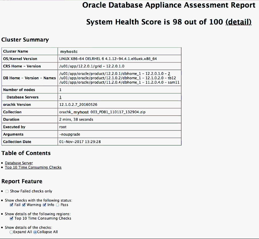

Oracle ORAchk Health Checkツールの使用
ORAchk Health Check Toolを使用して構成設定を監査し、システムの状態を確認します。
Oracle ORAchk Health Checkツールは、Oracleソフトウェア・スタックのプロアクティブなヒープ・チェックを実行し、既知の問題をスキャンします。
Oracle ORAchkヘルス・チェック・ツールは、Oracle RAC 2つのノード・デプロイメントに対する重要な構成設定を次のカテゴリで監査します。
  • オペレーティング・システムのカーネル・パラメータおよびパッケージ
  • RDBMS
  • データベース・パラメータおよびその他のデータベース構成設定
  • Oracle Grid Infrastructure (Oracle ClusterwareおよびOracle Automatic Storage Managementを含む)
ORAchkは常にシステム全体に対して機能します。 構成にベスト・プラクティスが付随しているかどうかをチェックします。

    すべてのチェックが終了すると、詳細なレポートが表示されます。 出力には、HTML形式のレポートのロケーションと、レポートをアップロードする場合のZIPファイルのロケーションが表示されます。
  4. Oracle Database Appliance評価レポートとシステム・ヘルスを確認し、識別された問題のトラブルシューティングを行います。
    レポートには、特定の分野に焦点を当てるための要約とフィルタが含まれています。 たとえば、失敗したチェックのみを表示するフィルタを選択し、失敗、警告、情報、またはパスのステータスを示すチェックを表示するか、または任意の組み合わせを選択できます。
