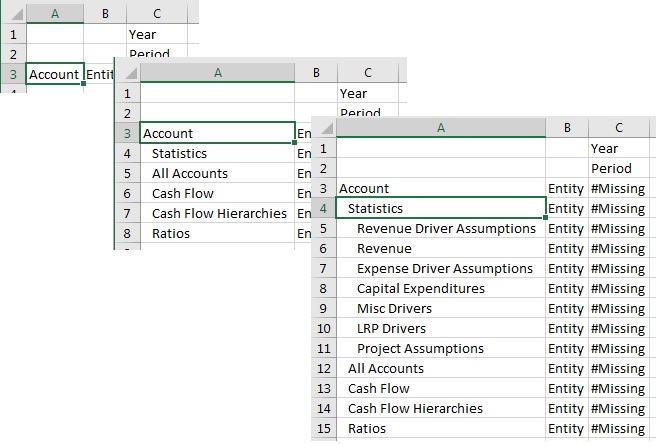

    • 「上位」を選択した場合、結果の階層レイアウトは「図6-6」に示すレイアウトのようになります。

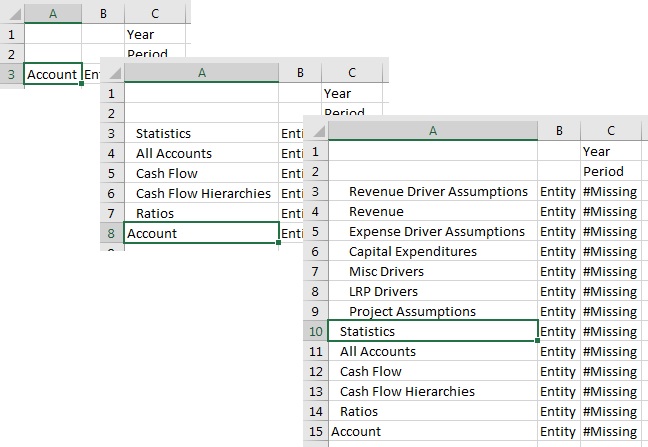

    • 「下位」を選択した場合、結果の階層レイアウトは「図6-7」に示すレイアウトのようになります。

6-3結果のズーム・イン祖先の位置の選択 - 上位
この例では、勘定科目ディメンションにズームインします。 ズーム・インすると、アカウントの祖先がその子メンバーの一番上に表示されます。 次に、統計をズーム・インします。 ズーム・インすると、統計の祖先がその子メンバーの一番上に表示されます。
図6-6祖先の位置が先頭に設定された状態でズーム・イン
TBD
6-4結果のズーム・イン祖先の位置の選択 - 下位
この例では、勘定科目ディメンションにズームインします。 ズーム・インすると、アカウントの祖先がその子メンバーの下部に表示されます。 次に、統計をズーム・インします。 ズーム・インすると、統計の祖先がその子メンバーの下部に表示されます。
図6-7祖先の位置が最下位に設定された状態でズーム・イン
TBD
