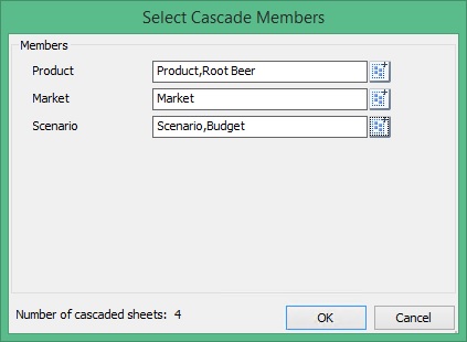

  3. 「カスケード・メンバーの選択」で、各ディメンションの横にあるメンバー選択ボタンをクリックして、「メンバー選択」を起動します。ここで、レポートを作成する各ディメンションのメンバーを選択します。
    選択したメンバーごとに1つのレポートが生成されます。 生成されるレポートの数を示すメッセージがダイアログの左下に表示されます。
    下のダイアログ・ボックスの例では、"Product""Market"、および"Scenario"ディメンション用にメンバーが選択されています。 このメッセージは、カスケードされた4枚のシートが生成されることを示しています。
    「カスケード・メンバーを選択」Product、Market、およびScenarioのディメンション用に選択されたメンバーと、4枚のシートがカスケードされることを示すメッセージが表示されます。
