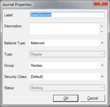

    「仕訳プロパティ」ダイアログ・ボックスが表示されます(「図14-4」)。
    図14-4 仕訳のプロパティ・ダイアログ・ボックス-例
    「仕訳プロパティ」ダイアログ・ボックス
  2. 仕訳のプロパティを編集する:
    • 「ラベル」 - 仕訳ラベルを入力します。
      ラベルには最大20文字まで入力できます。 次の文字は使用できません:
      アンパサンド文字(&)は使用できますが、「仕訳の管理」では正しく表示されません。 たとえば、1つのアンパサンドを仕訳名で使用すると、仕訳の管理の名前にはアンパサンドが表示されません。アンパサンドを続けて2つ使用すると、仕訳の管理の名前にアンパサンドが1つ表示されます。 Oracle Smart View for Officeで仕訳を開くと、その名前が正しく表示されます。 この名前は、Oracle Hyperion Financial Management Webインタフェースにも正しく表示されます。
    • 「説明」 - オプションの仕訳記述を入力します。
    • 「バランス・タイプ」 - タイプを選択:
      • 平均化
      • 非バランス型
      • エンティティのバランス
    • 「タイプ」 - 編集不可。 「タイプ」は、仕訳の作成時に設定された仕訳タイプです(「仕訳の作成」を参照)。 仕訳作成プロセス中に仕訳タイプが設定されると、変更することはできません。
    • 「グループ」 - 仕訳のグループを選択します。
      「グループ」プロパティを使用して、仕訳をタイプ別に分類できます。 仕訳グループの例は、割り当てまたはオーバーヘッドです。
    • 「クラス」 - クラスを選択するか、Defaultクラスを使用します。
  3. 「ステータス」 - 編集不可。 「デプロイメント」グループでアクションを実行すると、「ステータス」フィールドが変更されます。 ステータス・タイプは次のとおりです。
    • 作業中
    • 送信済
    • 承認済
    • 却下済
    • 転記済
  4. 仕訳のプロパティの更新が終了したら、OKをクリックします。
