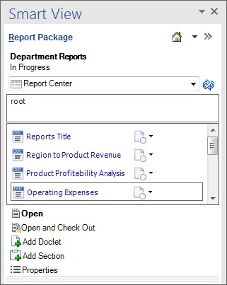

  2. 「Smart Viewパネル」で、チェックアウトするドックレットを選択します。
    図19-52 選択された営業経費ドックレットが表示されたSmart Viewパネル
    レポート・パッケージ名を表示し、それに含まれるドックレットをリストする初期レポート・パッケージ・ウィンドウ。 Operating Expensesというドックレットが選択されている

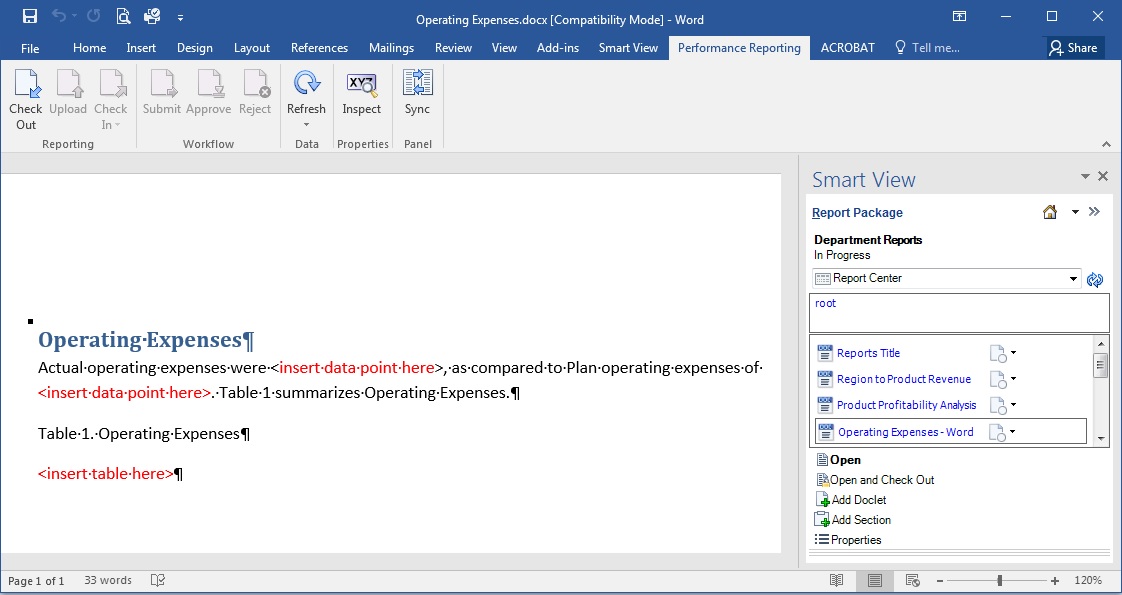

  3. ドックレット名をダブルクリックして開きます。
    図19-53 Smart Viewパネルから開いたドックレット、チェックアウト準備完了
    ウィンドウの右側にあるWordインタフェース、左側にあるドックレットを表示
  4. 「パフォーマンス・レポート・リボン」で、「チェックアウト」をクリックします。
    パフォーマンス・レポート・リボンのチェックアウト・ボタン
    ドックレットでの作成が可能になりました。 図19-53のドックレットの例には、データ・ポイントを貼り付けるための段落内にプレースホルダが含まれています。 グリッド全体を表のキャプションの下に貼り付けることができます。

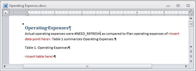

    3. Wordで、必要なロケーションの段落にカーソルを置き、「Smart Viewリボン」「貼付け」をクリックします。
      貼付け操作の結果、プレースホルダー"#NEED_REFRESH"が生成されます。
      データ・ポイントを貼り付けたポイントの#NEED_REFRESHプレースホルダーを示すドックレット
      このシナリオでは、プランニング経費の第2データ・ポイントがパラグラフに貼り付けられます。

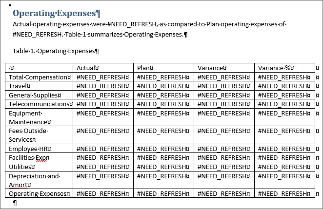

    3. Wordで、必要なロケーションにカーソルを置き、「Smart Viewリボン」「貼付け」をクリックします。

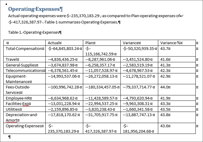

      図19-55に示すように、貼付け操作の結果は、すべてのセルにプレースホルダ"#NEED_REFRESH"が移入された表になります。
      図19-55 表キャプションの下に貼り付けられたアド・ホック・グリッド範囲
      Wordに貼り付けられたグリッドを示し、すべてのデータ・セルに#NEED_REFRESHプレースホルダーが含まれています。
    データ・ポイントとレンジはリフレッシュする準備ができています。
  7. 「Smart Viewリボン」または「パフォーマンス・レポート・リボン」のいずれかの「リフレッシュ」をクリックします。
    結果として生じるドックレット・ページは、次のようになります:
    #NEED_REFRESHプレースホルダーがあった図で、更新されたドックレット・ページを表示します。

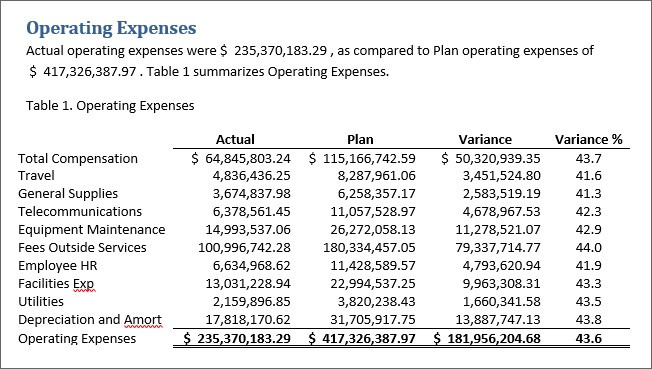

  8. Wordのツールを使用して、ドックレットの表を書式設定します。
    1. 表全体を選択し、Wordの「レイアウト」リボンからAutoFitを選択し、次に「Autofitコンテンツ」を選択します。
    2. 見出しを中心にして太字にします。
    3. 実績、プランニング、および差異の列のすべてのデータ値を右揃えにします。
    4. パーセントを分散%列の中央に配置します。
    5. Operating Expenses行に合計を太字で表示します。
    6. 表全体から罫線をクリアします。
    7. "減価償却費"行の列見出しの下に、実績、プランニング、差異、および差異の%列の下に単一の下線を追加します。
    8. "Operating Expenses"行のActual、Plan、Variance、およびVariance%列の下に二重下線を追加します。
    Wordの書式設定を適用した後、表は図19-56の表と似たものになります。
    図19-56 フォーマットされたWord表を含むドックレットの例
    書式設定されたWordテーブルにレポートを表示します。
