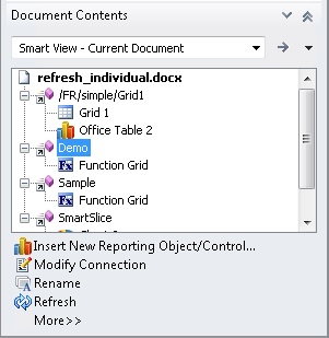

  1. 更新する関連するレポート・オブジェクトを含む個々のレポート問合せに移動します。
    「リフレッシュ」リンク「ドキュメント・コンテンツ」ペインのリンクを更新は、レポート・オブジェクトが個々のレポート問合せに挿入された後にのみ、「ドキュメント・コンテンツ」に表示されます。
    たとえば、「図5-2」では、関数グリッドがリフレッシュされます。 関数グリッドではなく、関数グリッドの"Demo"レポート問合せが選択されていることに注意してください。
    図5-2 リフレッシュのために選択された関数グリッドのレポート問合せ
    「ドキュメント・コンテンツ」ペインでリフレッシュするために選択された関数グリッド問合せ
  2. 「ドキュメント・コンテンツ」ペインで、「ドキュメント・コンテンツ」ペインのリンクを更新をクリックします。

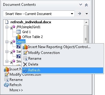

    「図5-3」に示すように、レポート問合せを右クリックし、コンテキスト・メニューから右クリックのコンテキスト・メニューでリンクを更新を選択することもできます。

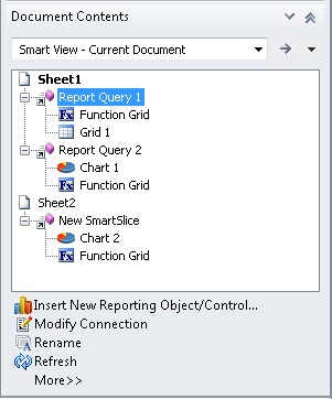

  • 関数グリッドを含むレポート問合せを除き、Excelで個別にレポート問合せを更新することができます。
    たとえば、2つのレポート問合せに関数グリッドが含まれている場合、1つの問合せをリフレッシュすると、他の問合せ関数グリッドが#NEED REFRESH(アンリフレッシュ)状態に戻ります。 これは関数グリッドでのみ発生します。 他のレポート・オブジェクト(表やチャートなど)は、通常どおりに更新されます。
    たとえば、「図5-4」のシート1では、Report Query 1をリフレッシュすると、関連するグリッドと関数グリッドがリフレッシュされます。ただし、Report Query 2に関連付けられた関数グリッドは、チャートが正常にリフレッシュされている間は未リフレッシュ状態に変換されます。 Sheet2のレポート問合せおよび関連するレポート・オブジェクトは影響を受けません。

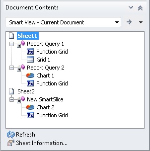

    複数の関数グリッドを含む、シート上のすべてのアイテムを更新するには、「ドキュメント・コンテンツ」でSheet1を選択し、「図5-5」に示すように「ドキュメント・コンテンツ」ペインのリンクを更新をクリックします。
    図5-5 ドキュメントの内容からシート上のすべてのレポーティング・オブジェクトをリフレッシュするためのシート1の選択
    「ドキュメント・コンテンツ」ペインでシートを選択します。 シート上のすべてのオブジェクトがリフレッシュされます。

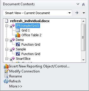

「図5-7」は、「ドキュメント・コンテンツ」ペインで選択されたレポート問合せを表示します。 レポート問合せには、グリッドとOffice表の2つのレポート・オブジェクトが含まれています。 リンクを更新をクリックすると、選択したレポート問合せとそれに関連する2つのレポート・オブジェクトのみが更新されます。ドキュメント内の他のレポート問合せおよびそのレポート・オブジェクトは、未リフレッシュのままです。

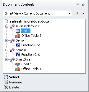

「図5-8」では、2つのレポート・オブジェクトがレポート問合せに関連付けられ、1つのレポート・オブジェクトが選択されます。 リンクを更新は利用できないことに注意してください。
図5-8 選択された2つのレポート・オブジェクトの1つ- リフレッシュ不可
「ドキュメント・コンテンツ」ペインに問合せではなくレポート・オブジェクトを選択します。 リフレッシュ・リンクは使用できません。

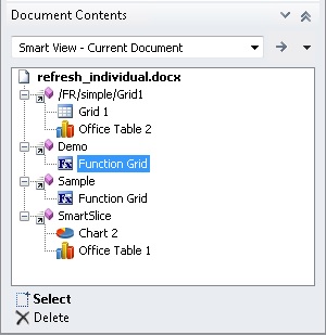

「図5-10」では、レポート問合せに関連付けられた単一のレポート・オブジェクトが選択されます。 リンクを更新は利用できないことに注意してください。
図5-10 選択された個別のレポート・オブジェクト- リフレッシュ不可
「ドキュメント・コンテンツ」ペインにレポート・オブジェクトが選択されている。 リフレッシュ・リンクは使用できません。
