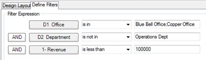

    たとえば、Sample Salesデータベースに基づく一連のフィルタを次に示します:
    サンプル販売データベースからD1オフィス、D2部門、および1収入の列に対して定義されたフィルタ
    定義したフィルタは、「フィルタ・サマリー」ペインに要約されています。 たとえば、このステップで定義されたフィルタの場合、要約は次のようになります:
    「フィルタの定義」タブのFilter Expression領域で定義されているフィルタの概要

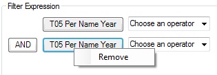

  7. オプション: フィルタ式から行を削除するには、行の列ボタンを右クリックして、削除を選択します(図20-21を参照)。
    図20-21 フィルタ式の列を右クリックしたときに表示されるオプションの削除
