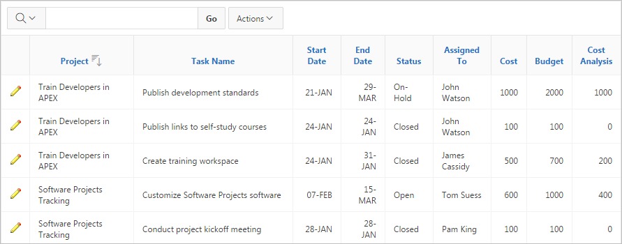

エンド・ユーザー・ガイド 対話モード・レポートの使用 「アクション」メニューを使用した対話モード・レポートのカスタマイズ」 列の計算 列の計算 算術計算(たとえば、NBR_HOURS/24)またはOracle標準のファンクションを列に追加します。 計算の作成 「アクション」の「データ」サブメニューの「計算」機能を使用して、列に計算を追加します。 計算の削除 計算を削除するには、「計算」ダイアログを開きます。 親トピック: 「アクション」メニューを使用した対話モード・レポートのカスタマイズ 計算の作成 「アクション」の「データ」サブメニュー「計算」 機能を使用して、列に計算を追加します。 計算を作成するには、次のステップを実行します。 「アクション」メニューをクリックし、「データ」、「計算」の順に選択します。「計算」ダイアログが表示されます。 「計算」ダイアログで、次のようにします。 計算: 「新規計算」を選択します。 列ラベル: 作成する新しい列の名前を入力します。 「書式マスク」: 新しい列に適用するOracle書式マスクを選択します。(例: $5,234.10) 計算を作成します。 列: 列または別名を選択します。 キーパッド: よく使用するキー用のショートカットを選択します。 ファンクション: 適切なファンクションを選択します。 次の例では、計算式I - H (Iは予算、Hはコスト)を使用して、新しい行で実際のコストと予算を比較します。 「適用」をクリックします。 図ir_compute_eg.pngの説明 新しいコスト分析列を含む変更後のレポートが表示されます。 親トピック: 列の計算 計算の削除 計算を削除するには、「計算」ダイアログを開きます。 計算を削除するには、次のステップを実行します。 「アクション」メニューをクリックし、「データ」、「計算」の順に選択します。「計算」ダイアログが表示されます。 「計算」から、計算を選択します。計算が表示されます。 「削除」をクリックします。 親トピック: 列の計算
