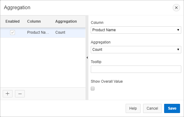

列に対する集計の定義を作成するには、次の手順を実行します。
  1. 「アクション」メニューをクリックし、「データ」、「集計」の順に選択します。
    「集計」ダイアログが表示されます。(一部のフィールドは予め記入されています。)
    ig_aggregation_dialog.pngの説明が続きます
    図ig_aggregation_dialog.pngの説明
  2. 「集計」ダイアログで、次のようにします。
    1. 列 - 定義する列を選択します
    2. 集計 - 適用する集計のタイプを選択します
    3. ツールチップ - (オプション)集計にマウス・カーソルを合わせると表示されるラベルを追加します。
    4. (オプション)全体の値の表示 - 選択すると列の総計が表示されます
  3. 別の集計を追加するには、次のステップを実行します。
    1. 「追加」アイコン(+)をクリックします。
      新しい集計がリストに表示されます。
    2. 前の手順に示した新しい集計を定義します。
  4. 「保存」をクリックします。

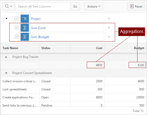

次の例は、2つの異なる列に2つのsum集計を適用する対話グリッドです(表示を簡潔にするためにコントロール・ブレークも適用しています):
ig_aggregation.pngの説明が続きます
図ig_aggregation.pngの説明

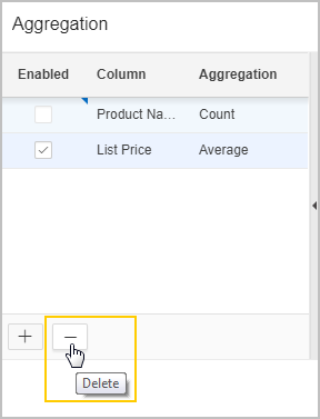

「集計」ダイアログで集計を削除するには、次のステップを実行します。
  1. 「アクション」メニューをクリックします。
  2. 「データ」サブメニュー、「集計」の順に選択します。
    「集計」ダイアログが表示されます。
  3. 次のいずれかの操作を行います。

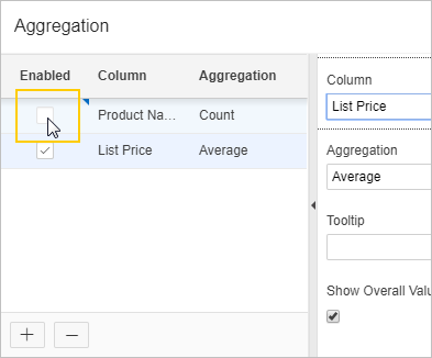

    • グリッドのビューで集計を非表示にするには、隣接する「有効」列のチェック・ボックスをクリックします。これにより集計が無効化され、後で使用できるように「集計」ダイアログに保存されます。
      「集計」の選択を解除します
    • 選択した集計を完全かつ永続的にグリッドから削除するには、「削除」アイコン(-)をクリックします。
      「集計」を削除します
  4. 「保存」をクリックします。
