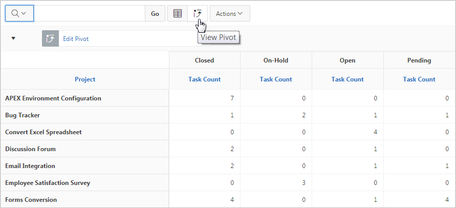

検索バーには、「レポートの表示」と「ピボットの表示」の2つのアイコンが表示されます。これらのアイコンをクリックして、レポート・ビューとピボット・ビューを切り替えます。
次の例では、各プロジェクトに関連付けられたクローズ、保留、オープンおよび未決のタスクの数を表示するピボット・レポートを示します。
