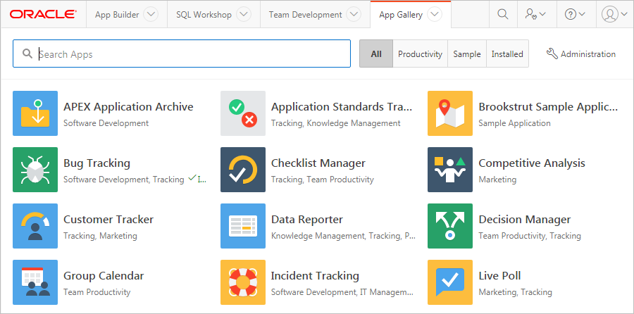

アプリケーション・ギャラリにアクセスするには、次のステップを実行します。
  1. Oracle Application Expressにサインインします。
  2. ワークスペースのホームページで、「アプリケーション・ギャラリ」アイコンをクリックします。
    「アプリケーション・ギャラリ」ページが表示されます。
  3. 使用可能なアプリケーションを確認します。
  4. 表示を絞り込む手順は、次のとおりです。
    • ページ上部の検索フィールドをクリックして、キーワードを入力します。
    • 検索フィールドの右側にある次のボタンをクリックします。
      • すべて。すべてのアプリケーションが表示されます。
      • 生産性。生産性アプリケーションのみを表示します。生産性アプリケーションは、完全に機能するアプリケーションで、特定のビジネス要件に対応するように設計されています。生産性アプリケーションをインストールした場合、それを編集するには、ロックを解除する必要があります。
      • サンプル。サンプル・アプリケーションのみを表示します。サンプル・アプリケーションは完全なアプリケーションではありませんが、かわりにコード・スニペットまたはサンプル・コードが含まれています。デフォルトでは、サンプル・アプリケーションは完全に編集可能です。
      • インストール済。インストール済の生産性およびサンプル・アプリケーションのみが表示されます。
  5. アプリケーションを選択します。
    「アプリケーション詳細」ページが表示され、アプリケーションに関するサマリー情報が表示されます。
    「アプリケーション詳細」ページでは、次の操作を実行できます。
    • 「アプリケーションのインストール」。インストールされていない場合は、「アプリケーションのインストール」をクリックしてインストールします。
    • 管理。インストールされている場合は、「管理」をクリックすると、アプリケーション認証の変更、ロック解除またはアプリケーションの削除を実行できます。
    • 実行。インストールされている場合は、「実行」をクリックしてアプリケーションを実行します。
