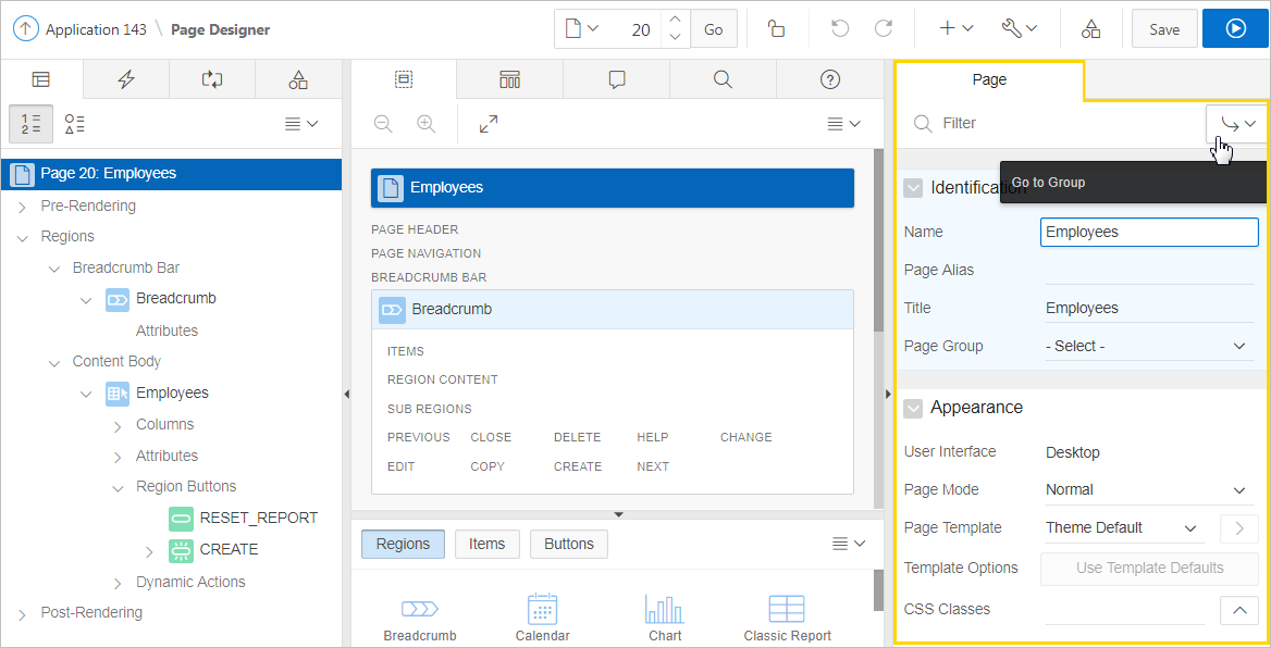

ページ・デザイナの右ペインには、プロパティ・エディタが表示されます。現在選択されている属性を編集するには、プロパティ・エディタを使用します。
プロパティ・エディタ
プロパティ・エディタには、現在選択されているコンポーネントについてすべての属性が表示されます。複数のコンポーネントを選択すると、プロパティ・エディタには共通の属性のみが表示されます。共通の属性を更新すると、選択したすべてのコンポーネントのその属性が更新されます。
プロパティ・エディタでは、属性が機能グループに編成されます。グループにすばやくアクセスするには、「グループに移動」をクリックしてグループを選択します。デフォルトの表示に戻すには、「グループに移動」を再度クリックして、「すべて開く」を選択します。

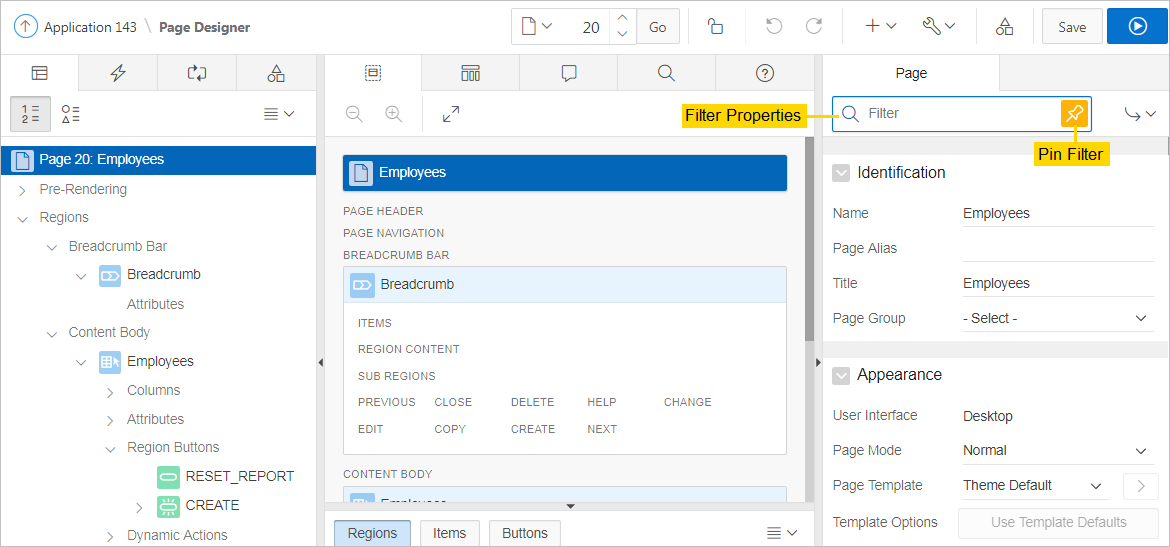

属性の検索
グループまたは属性を検索するには、「フィルタ・プロパティ」フィールドにキーワードを入力します。そのキーワードを含むグループと属性が表示されます。デフォルト表示に戻すには、「フィルタ・プロパティ」フィールドのキーワードを削除します。すべてのアイテム、リージョンおよびプロセスでキーワードを検索するには、検索フィールドの右側にある「フィルタの固定」ボタンをクリックします。アクティブ化した場合、ページ・デザイナの周囲をクリックすると、入力文字列を永続的なままにできます。無効にするには、「フィルタの固定」を再度クリックします
すべてのアイテム、リージョンおよびプロセスにわたって検索するには、検索フィールドの右側にある「フィルタの固定」ボタンをクリックします。ページ・デザイナの他の場所をクリックする際に、キーワードを固定して永続化しておくことができます。検索の固定を解除するには、「フィルタの固定」ボタンを再度クリックします。
