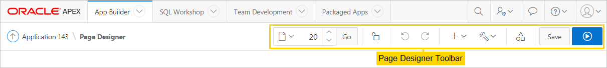

「ページ・セレクタ」は、ページ・デザイナ・ツールバーの最初のコントロールで、カレント・ページ番号を表示します。「ページ・セレクタ」を使用して、カレント・アプリケーション内のページを検索します。
アプリケーション内のページを検索するには、次のステップを実行します。
  1. ページ・デザイナでページを表示します。
    1. ワークスペースのホームページで、「アプリケーション・ビルダー」アイコンをクリックします。
    2. アプリケーションを選択します。
    3. ページを選択します。
    ページ・デザイナが表示されます。
  2. ページ・デザイナ・ツールバーで、「ページ・セレクタ」をクリックします。
    「ページ・ファインダ」が表示されます。

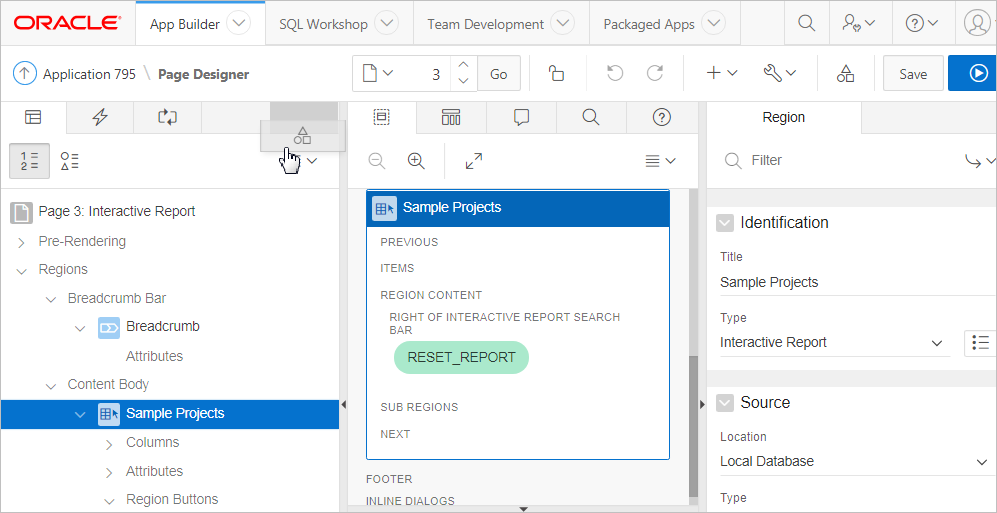

ペイン間のタブのドラッグ・アンド・ドロップ
デフォルトでは、ページ・デザイナには、1つ以上のタブを含む3つのペインが表示されます。ペイン内またはペイン間でタブをドラッグ・アンド・ドロップするには、ペインのヘッダー(またはアイコン)を選択してドラッグし、新しい位置にそれをドロップします。デフォルト表示に戻すには、ページ・デザイナ・ツールバーの「ユーティリティ」をクリックし、「レイアウト」→「レイアウトのリセット」を選択します。
ページ・デザイナ内でタブをドラッグ・アンド・ドロップするには、次のステップを実行します。
    2. アプリケーションを選択します。
    3. ページを選択します。
    ページ・デザイナが表示されます。
  2. タブ・ヘッダー(またはアイコン)を選択してドラッグし、新しい位置にそれをドロップします。
    次の例では、左ペイン内で、「ページ共有コンポーネント」タブが選択されて移動しています。
  3. デフォルト表示に戻すには、次のステップを実行します。
    1. ページ・デザイナ・ツールバーで、「ユーティリティ」をクリックします。
    2. 「レイアウト」→「レイアウトのリセット」を選択します。

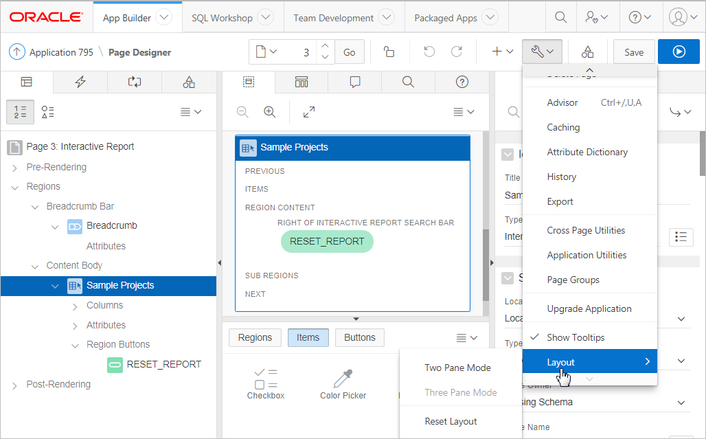

3ペイン・モードと2ペイン・モードの切替え
ページ・デザイナ・ツールバーの「ユーティリティ」メニューの「レイアウト」オプションを使用して、ペイン・モードを切り替えます。「3ペイン・モード」(デフォルト)では、左ペイン、中央ペインおよび右ペインが表示されます。「2ペイン・モード」では、中央ペインと右ペインのみが表示されます。「2ペイン・モード」にアクセスする標準的なユースケースは、「レンダリング」ツリーとプロパティ・エディタのみを表示する必要がある場合です。デフォルト表示に戻すには、ページ・デザイナ・ツールバーの「ユーティリティ」をクリックし、「レイアウト」→「レイアウトのリセット」を選択します。
ページ・エディタのペインの非表示と表示を切り替えるには、次のステップを実行します。
    2. アプリケーションを選択します。
    3. ページを選択します。
    ページ・デザイナが表示されます。
  2. ページ・モードを選択するには、次のステップを実行します。
    1. ページ・デザイナ・ツールバーで、「ユーティリティ」をクリックして「レイアウト」をクリックします。
      「レイアウト」メニューには、「2ペイン・モード」、「3ペイン・モード」および「レイアウトのリセット」の3つのオプションがあります。
    2. 「レイアウト」から次のいずれかを選択します。
      • 2ペイン・モード: 中央ペインと右ペインのみを表示します。
      • 「3ペイン・モード」(デフォルト): 左ペイン、中央ペインおよび右ペインが表示されます。

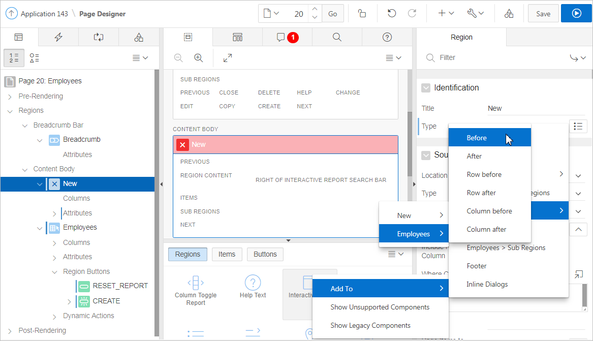

ドラッグ・アンド・ドロップによるリージョン、アイテムまたはボタンの追加
各アプリケーション・ページにはボタンおよびフィールド(アイテムと呼ばれる)を配置でき、これらはリージョンと呼ばれるコンテナにグループ化されます。「ギャラリ」からリージョン、アイテムおよびボタンをドラッグ・アンド・ドロップすることにより、ページに新しく追加できます。
リージョン、アイテムまたはボタンを追加するには、「ギャラリ」からドラッグ・アンド・ドロップします。
    2. アプリケーションを選択します。
    3. ページを選択します。
    ページ・デザイナが表示されます。
  2. 必要に応じて、中央ペインの「レイアウト」タブを選択します。
  3. 中央ペインの下部にある「ギャラリ」で、作成するコンポーネントまたはコントロールを見つけます。
    ギャラリに、ページに追加できるすべてのコントロールまたはコンポーネントが一覧表示されます。カーソルをコントロールまたはコンポーネントにあわせると、説明するツールチップが表示されます。
    ヒント:
    ギャラリからコンポーネントをドラッグ・アンド・ドロップする以外に、ギャラリでコンポーネントを右クリックしてコンテキスト・メニューを表示することもできます。「追加先」を選択して、コンポーネントを追加する位置を選択します。
  4. 作成するコンポーネント上でマウスをクリックしたまま、「レイアウト」タブ内の目的の位置にドラッグします。
    適切な位置にマウスが配置されると、「レイアウト」タブが暗い黄色の四角形として表示されます。マウスを離して、コンポーネントをドロップします。コンポーネントは、コンポーネント・タイプによって決定される適切なドロップ位置にのみドロップできます。
    追加するコンポーネント・タイプに基づいて、ページ・デザイナが次に必要な操作を示します。「メッセージ」タブに、対処する必要があるメッセージの数を示した赤または黄色のバッジが表示されます。次に、表名を選択する必要があることを示すエラー・メッセージが表示された新しい対話グリッド・リージョンの例を示します。
  5. プロパティ・エディタで該当する属性を編集します。
    ヒント:
    属性のヘルプを表示するには、プロパティ・エディタで属性を選択し、中央ペインで「ヘルプ」タブをクリックします。
  6. 「保存」または「ページの保存と実行」をクリックします。
ギャラリ・コンテキスト・メニューを使用したコンポーネントの追加について
ギャラリからコンポーネントをドラッグ・アンド・ドロップする以外に、ギャラリでコンポーネントを右クリックしてコンテキスト・メニューを表示することもできます。各コンテキスト・メニューには、コンポーネントを追加できる実際の位置を示す「追加先」オプションがあります。この例では、開発者は、コンテンツ本体リージョンの前に新しいレポートを追加しています。
