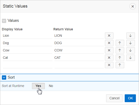

例14-1 例1: アルファベット順で表示される4つの値
この例は、Lion、Dog、CowおよびCatという4つの値が定義されている「静的値」ダイアログを示しています。各エントリの戻り値は大文字になります。「実行時にソート」は、リストがアルファベット順で表示されるように「はい」に設定されます。
static_four_values.pngの説明が続きます
図static_four_values.pngの説明
実行中のアプリケーションでは、この選択リストは次の図のようになります。
static_4_values_run.pngの説明が続きます
図static_4_values_run.pngの説明

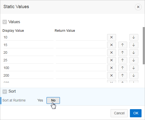

例14-2 例2: リストされた順序で表示される10個の値
この例は、リストされた順序で表示される10、15、20、25、50、100、200、500、1000および10000という10個の値が定義されている、「静的値」ダイアログを示しています。各エントリの戻り値は表示値と同じです。
static_10_values.pngの説明が続きます
図static_10_values.pngの説明
static_10_values_run.pngの説明が続きます
図static_10_values_run.pngの説明
