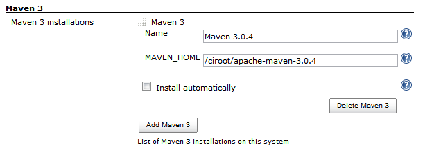

Mavenホームの指定
Maven 3の場所を指定して、Mavenの場所をHudsonが認識できるようにする必要があります。そのように行うには:
  1. Hudsonホーム・ページから、「Manage Hudson」、「Configure System」の順に移動します。
  2. 「Configure System」画面で、セクション「Maven 3」まで下にスクロールします。
  3. 「Add Maven」をクリックした後、次の図に示すように、オプション「Install automatically」の選択を解除し、名前とMavenインストールへのパスを入力します。
  4. ページの一番下までスクロールし、「Save」をクリックします。

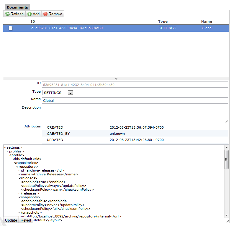

Hudsonで使用するためのMavenの設定
HudsonからMaven設定を利用するには、settings.xmlの内容をHudsonのグローバルMaven構成の設定オブジェクトに組み込みます。
  1. Hudsonホーム・ページから、「Manage Hudson」、「Maven 3 Configuration」の順に移動します。
  2. 「Add」をクリックします。
  3. 「Type」で「SETTINGS」を選択します。
  4. 名前および説明(オプション)を入力します。
  5. ファイル・システム上でsettings.xmlを探します(これはビルド自動化と依存性管理のためのMavenのインストールおよび構成で構成済です)。/$HOME/.m2/settings.xmlにあります。その内容を、ページの下部にある大きいテキスト・フィールドにコピーします。
  6. 「Save」をクリックします。
ノート:
オラクル社では、settings.xmlにあるlocalhostのURL参照を完全修飾ドメイン名またはIPアドレスで置き換えることをお薦めしていますが、これは、Hudsonビルドが最終的には非ローカル・ビルド・ホストで発生するためです。
