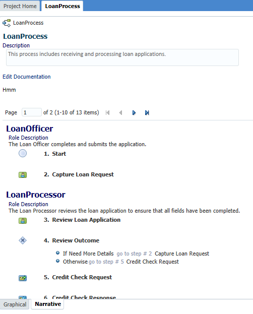

7.4 ナレーティブ・ビューの使用
ナレーティブ・ビューを使用して、プロセスでアクティビティ、ロールおよびドキュメントを管理します。
図7-1に示すように、プロセス・エディタの下部にある「ナレーティブ」タブをクリックして、ビジネス・プロセスのナレーティブ・ビューにアクセスします。
ナレーティブ・ビューを使用して、次のタスクを実行できます。
新しいアクティビティを追加する場所のすぐ上にあるアクティビティ内の「追加」 (+)アイコンをクリックして、プロセスにアクティビティを追加。必要に応じて、アクティビティに関するドキュメントを追加できます。
削除アイコンをクリックし、削除を確認することで、選択したアクティビティを削除します。
プロセス・フロー内の別の位置へのアクティビティの移動
「ロールの変更」ドロップ・ダウンをクリックして、新しいロールを追加するか現在のロールを別のロールに変更することで、選択したアクティビティにロールを割当て。
ドキュメントの表示および編集

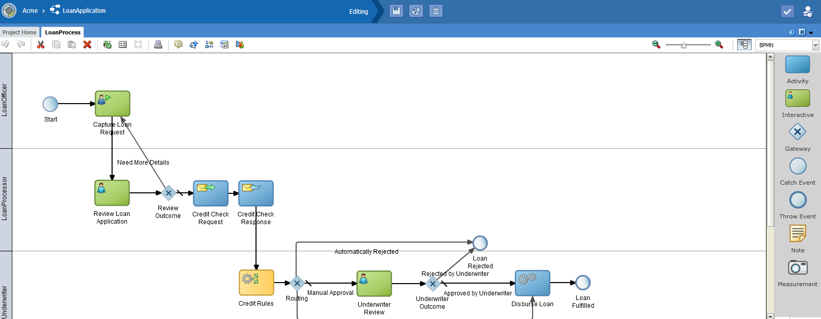

7.5 プロセス・エディタのグラフィカル・ビューの概要
プロセス・エディタを使用すると、BPMNプロセスをすばやく作成および編集できます。
図7-3に示すように、プロセス・エディタはBusiness Process Composerアプリケーションにタブ付きペインとして表示され、4つの領域に分かれています。
プロセス・エディタ・ツールバー: プロセスの設計に関連するメニュー・アイテムにすばやくアクセスできます。
詳細は、プロセス・エディタ・ツールバーの概要を参照してください。
プロセス・エディタ・キャンバス: プロセス・フローを作成するための作業領域を提供します。
詳細は、「プロセス・エディタ・キャンバスの概要」を参照してください。
BPMNコンポーネント・パレット: BPMNプロセスを構成するフロー・オブジェクト、シーケンス・フローおよびその他の要素にすばやくアクセスできます。
これらの要素は、BPMNコンポーネント・パレットからプロセス・エディタ・キャンバスにドラッグ・アンド・ドロップできます。詳細は、BPMNコンポーネント・パレットの概要を参照してください。
ビジネス・カタログ・パレット: BPMプロジェクト内で使用可能なビジネス・カタログ要素のリストを提供します。
詳細は、ビジネス・カタログの概要を参照してください。
Business Process Composerで同じプロジェクト内にある複数のプロセスを同時に開くことができます。各プロセスはエディタ・ウィンドウ内の専用タブで開きます。

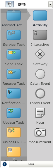

7.5.3 BPMNコンポーネント・パレットの概要
BPMNコンポーネント・パレットを使用して、プロセスにフロー・オブジェクト、シーケンス・フローおよびビジネス・カタログの要素を追加します。図7-4は、コンポーネント・パレットを示しています。
コンポーネント・パレットを使用して、アーティファクトをプロセス・エディタ・ウィンドウにドラッグ・アンド・ドロップします。
ノート:
コンポーネント・パレットは、プロジェクト編集モードに切り替えるまでグレー表示されています。
コンポーネント・パレットを使用すると、BPMN要素を次のグループに分類できます:
アクティビティ
インタラクティブ
ゲートウェイ
捕捉イベント
スロー・イベント
ノート
寸法
Business Process Composerには、フロー・オブジェクトをプロセスに追加するために、次の2つのモードが用意されています:
単一オブジェクト・モード: フロー・オブジェクトを一度に1つずつ追加できます。
このモードでは、図7-5に示すように、青い円内に「1」と表示されます。
複数オブジェクト・モード: 同じタイプの複数のフロー・オブジェクトをすばやく追加できます。
このモードでは、青い円内に「N」と表示されます。
図7-5に表示されている青い円をクリックすると、2つの入力モードを切り替えることができます。

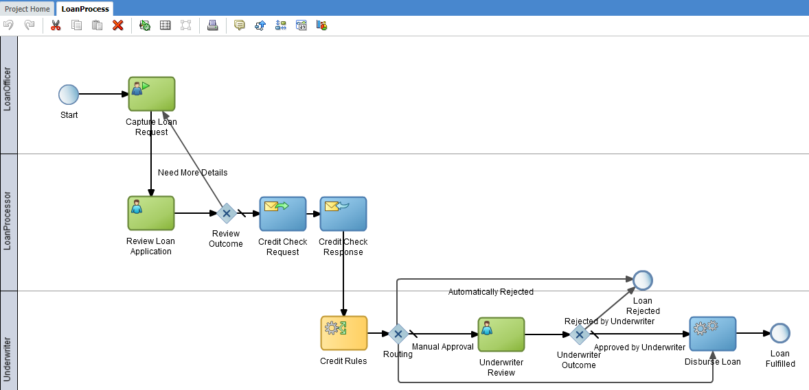

7.7.1.1 コンテキスト内のロール
プロセス・アナリストは、ビジネス・プロセスを設計するときにどのようなロールが必要となるかを決定します。
図7-7に示されているLoanProcessの例では、次のロールが定義されます。
ローン担当者: ローン担当者は、ローン申請を作成してローン・プロセッサに転送します。
ローン・プロセッサ: ローン・プロセッサは、ローン申請を検討し、ローン申請の信用履歴を確認してから、承認のために引受者に申請を転送します。
引受者: このロールは、ローン申請を検討して承認するユーザーを表します。
さらに、ローンが承認された場合、そのローンの金額を支出します。

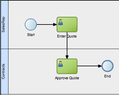

7.7.2.1 コンテキスト内のスイムレーン
図7-8は、複数のスイムレーンにスプリットされた単純なプロセスを示しています。この例では、営業担当者ロールが最初のスイムレーンに割り当てられています。このスイムレーン内には見積入力ユーザー・タスクが表示されているため、営業担当者ロールに割り当てられているプロセス参加者は、このタスクの実行を担当します。
実際のビジネス・プロセスでは、スイムレーンの組合せ、およびスイムレーン内のフロー・オブジェクトが複雑になる場合があります。

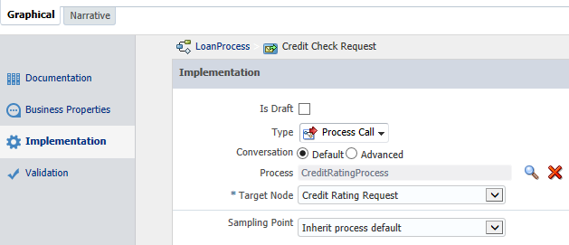

フロー・オブジェクトをドラフトとしてマークするには、図7-9に示すように、実装プロパティを編集します。
フロー・オブジェクトをドラフトとしてマークするには:
- プロセスを開きます。
- フロー・オブジェクトを右クリックし、「実装」を選択します。
- 「ドラフト」の横のチェック・ボックスを選択します。
- 「変更の適用」をクリックします。

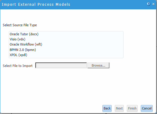

BPMプロセス・モデル・コンバータ・ウィザードを使用して外部プロセス・モデルをインポートし、BPMNに変換します。図7-10に示すように、Oracle BPMでは、次のフォーマットのプロセス・モデルのインポートおよび変換がサポートされています。
Oracle Tutor (docx)
Visio (vdx)
Oracle Workflow (wft)
BPMN 2.0 (bpmn)
XPDL (xpdl)
VisioおよびXPDLのプロセスを正確に変換するには、変換前にこれらのプロセスの変更が必要な場合があります。詳細は、「Oracle BPMにインポートするためのプロセスの準備」を参照してください。
