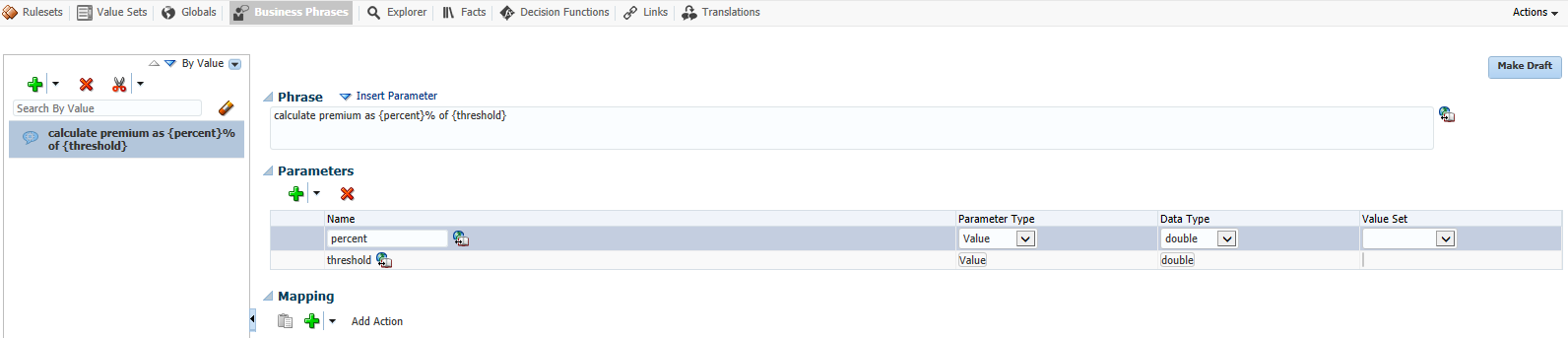

Oracle Business Rulesでは、ルールの作成に複数の方法が用意されています。
  • IF/THENルール - IF/THEN文で示されます。
    IF/THENルールには2つのモデル化方法があります。一般的なルールでは、擬似コード言語を使用して、ルール・ロジックを表します。動詞ルールでは、自然言語文を使用してルール・ロジックを表します。
  • デシジョン表では、複数の関連するルールがスプレッドシート形式の単一ビューに表示されます。
ビジネス・フレーズは、動詞ルールのテストおよびアクションの構成のための自然言語のボキャブラリの提供に使用されます。一般ルールでは使用されません。

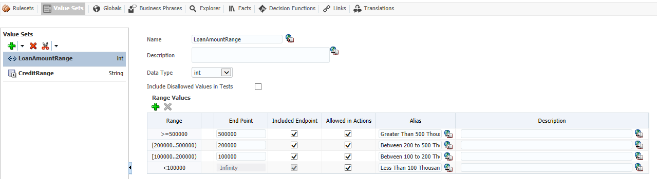

  • 値セット

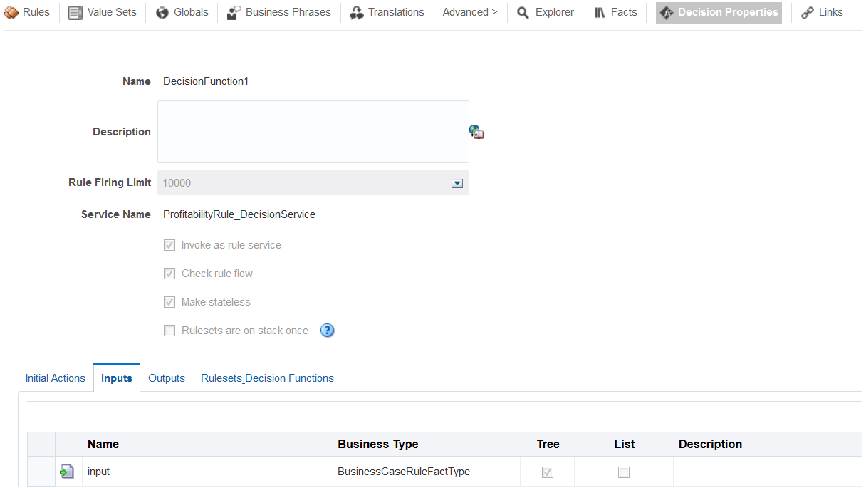

17.2.1 デシジョン・ポイントの概要
Oracle Business Rules SDK (Rules SDK)によってAPIが提供され、Oracle Business Rulesディクショナリ内のルール(およびディクショナリのすべてのコンテンツ)に対するアクセス、作成、変更および実行を行うアプリケーションの作成に使用できます。Rules SDKは、Javaアプリケーションからルールまたはデシジョン表にアクセスおよび実行するデシジョン・ポイントAPIを提供します。

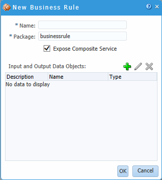

17.3.1 新規ビジネス・ルール・ディクショナリの作成方法
Oracle Business Process Composerを使用すると、ビジネス・ルール・ディクショナリを必要な数だけ作成できます。
新規ビジネス・ルール・ディクショナリを作成するには:
  1. プロジェクトの「ようこそページ」から、「コンポーネント」ペインに移動して、「ルール」を選択します。
  2. 「新規」アイコンをクリックすると、図17-3に示すように「新規ビジネス・ルール」ダイアログが表示されます。
    図17-3 「新規ビジネス・ルール」ダイアログ
    図17-3の説明が続きます
    「図17-3 「新規ビジネス・ルール」ダイアログ」の説明
  3. ビジネス・ルール・ディクショナリの名前とパッケージを入力します。
    これらのフィールドは必須フィールドです。
  4. 必要に応じて、「コンポジット・サービスの公開」チェック・ボックスを選択します。
  5. 入力データ・オブジェクトと出力データ・オブジェクトを定義します。
    1. 「データ・オブジェクトの追加」ボタンをクリックします。
    2. ウィンドウの右側にあるドロップダウン・リストから「入力」を選択します。
    3. データ・オブジェクトの名前を入力します。
    4. ドロップダウン・リストからデータ型を選択します。
      データ型を単純型にはできません。ビジネス・オブジェクトとして定義された型にする必要があります。
    5. 「追加」をクリックします。
      データ・オブジェクトが、「入力と出力データ・オブジェクト」表に表示されます。
    6. 「データ・オブジェクトの追加」ボタンをクリックして、ドロップダウン・リストから「出力」を選択します。
    7. データ・オブジェクトの名前を入力します。
    8. ドロップダウン・リストからデータ型を選択します。
    9. 「追加」をクリックします。
  6. 「OK」をクリックします。

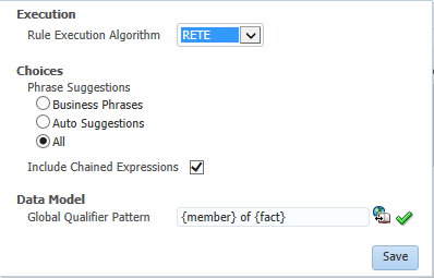

ディクショナリの設定は、「ディクショナリ設定」ダイアログを使用して表示および編集できます。「設定」ダイアログには、図17-4に示されるように、「実行」、「選択肢」および「データ・モデル」の3つの領域があります。
図17-4 アクション - ディクショナリ設定
図17-4の説明が続きます
「図17-4 アクション - ディクショナリ設定」の説明
「実行」領域を使用して、実行アルゴリズムを選択します。RETEまたはNon-RETEを選択します。
Oracle Business Rulesでは、ルールとファクトのパターン一致プロセスを最適化するため、このReteアルゴリズムを使用しています。Reteアルゴリズムは、部分一致の結果を、作業メモリーにあるノードの単一ネットワークに格納します。
Reteアルゴリズムの使用によって、ファクトの削除、追加または修正時にOracle Business Rulesで不要な再チェックを回避できます。ファクトとルールを処理するために、Reteアルゴリズムは、各ファクト定義に入力ノードを、各ルールに出力ノードを作成し、使用します。
Reteアルゴリズムの利点は、次のとおりです。
  • ルールの順序に非依存: ルールは他のルールに影響を与えずに、追加および削除できます。
  • 複数のルール間での最適化: 共通条件のルールはReteネットワークのノードを共有します。
  • 高いパフォーマンスの推論サイクル: 通常、各ルールの起動によって変更されるのは少数のファクトのみで、Reteネットワークの更新コストは、ファクトまたはルールの総数ではなく、変更されたファクトの数に比例します。
Non-Reteアルゴリズム(NRE)は、Reteアルゴリズムの代替で、Reteアルゴリズムと比較して消費メモリーが少なくなります。ビジネス・ルールのユース・ケースの多くでは、パフォーマンスも向上します。NREアルゴリズムの中核は、新しいルール条件評価アプローチにあります。
「選択肢」領域は、動詞ルールの使用時に表示されるフレーズ提案の指定に使用されます。自動提案のみの表示、ビジネス・フレーズのみの表示または両方の表示を選択できます。
「データ・モデル」領域は、グローバル修飾子パターンの指定および動詞ルールに使用されます。パターンには、{member}, {fact}の2つのフラグメントを含める必要があります。たとえば、{fact}の{member}のようにします。

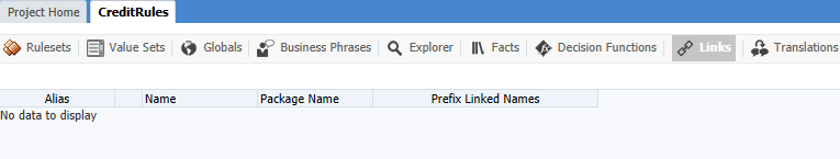

リンク先のディクショナリを表示するには:
  1. ディクショナリ・リンクを表示するビジネス・ルール・ディクショナリを開きます。
  2. ツールバーに移動し、図17-5に示すように「リンク」をクリックします。
    図17-5 ビジネス・ルール・エディタ - リンク
    図17-5の説明が続きます
    「図17-5 ビジネス・ルール・エディタ - リンク」の説明

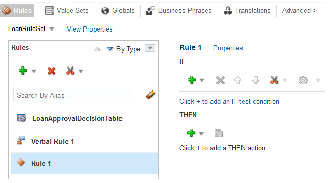

17.5.1 ルールセットへの一般ルールおよび動詞ルールの追加方法
ビジネス・ルール・エディタを使用して、ルールセット内のルールを追加、編集および削除します。
一般ルール、動詞ルールおよびビジネス・フレーズは、Oracle Business Process Management Studioの場合と同様の方法でBusiness Process Composerで作成します。ビジネス・フレーズの作成時のキーボードの使用方法など、GUIとの相互作用方法に少し違いがあります。
一般ルールおよび動詞ルールの構成の背景となる概念の詳細は、Oracle Business Process Managementを使用したビジネス・ルールの設計ルールの使用に関する項を参照してください。
17.5.1.1 ルールセットへのルールの追加
ルールセットにルールを追加するには:
  1. ルールを追加するルールセットを含むビジネス・ルール・ディクショナリを開きます。
  2. ツールバーに移動し、「ルールセット」をクリックして、このビジネス・ルールに定義されたルールセットのリストから、必要なルールセットを選択します。

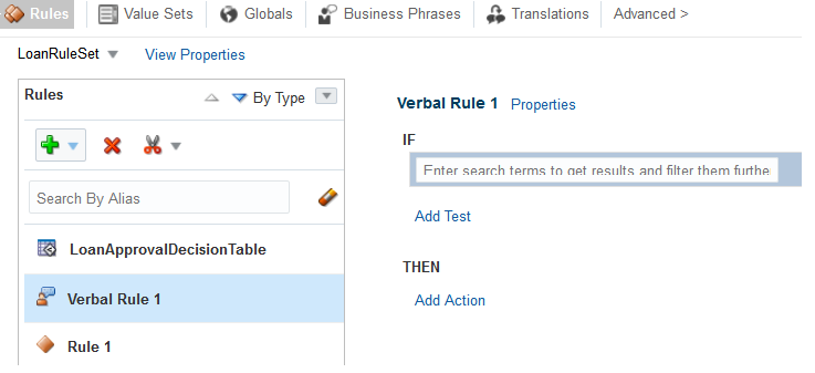

  3. 「新規ルール」アイコンをクリックして、「一般的なルール」「動詞ルール」のいずれかの追加を選択します。
17.5.1.2 一般ルールの追加
一般ルールを追加するには:
  1. 図17-6に示すように、ルール名の右にある「拡張プロパティ・エディタ」アイコンをクリックして、新規ルールの名前を編集します。
    図17-6 ビジネス・ルール・エディタ: ルールセット - 新規「一般的なルール」
    図17-6の説明が続きます
    「図17-6 ビジネス・ルール・エディタ: ルールセット - 新規「一般的なルール」」の説明
  2. IF領域で、「左の値」式アイコン、演算子のドロップダウン・リスト、「右の値」式アイコンを含む、コントロール、アイコンおよび選択ボックスを使用して条件を変更します。
  3. ルールのTHEN領域でルール・アクションの横にある「アクションの追加」をクリックします。
17.5.1.3 動詞ルールの追加
動詞ルールを追加するには:
  1. 図17-7に示すように、ルール名の右にある「拡張プロパティ・エディタ」アイコンをクリックして、新規ルールの名前を編集します。
    図17-7 ビジネス・ルール・エディタ: ルールセット - 新規「動詞ルール」
    図17-7の説明が続きます
    「図17-7 ビジネス・ルール・エディタ: ルールセット - 新規「動詞ルール」」の説明
  2. IF領域で、「テストの追加」をクリックし、ビジネス・フレーズを入力してテストを指定します。
  3. ルールのTHEN領域で、「アクションの追加」をクリックして、このルールに必要なアクションを追加します。

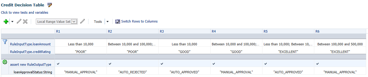

デシジョン表では、スプレッドシート形式の単一ビューに複数の関連するルールが表示されます。ビジネス・ルール・エディタのデシジョン表には、関連するビジネス・ルールのコレクションが条件行、ルールおよびアクションとともにわかりやすい表形式で表示されます。ビジネス・ユーザーは、各セルおよびそれぞれの値をすばやく比較でき、また、ビジネス・ルール・エディタでアイコンをクリックして値を選択することで、デシジョン表のルール分析機能を使用し、競合するケースや欠落しているケースを特定して修正できます。
デシジョン表の概念をわかりやすくするため、ローン申請の承認または拒否を決定するIF/THENルールを例にして考えてみましょう。
IF/THENルールは、次に従って処理されます。
if loanAmount < 10,000 and creditRating = poor then loanApprovalStatus = manual_approval
if loanAmount < 10,000 and creditRating = good then loanApprovalStatus = auto_approved
if loanAmount [100,000..500,000] and creditRating = poor then loanApprovalStatus = auto_rejected
図17-8は、これらのルールを含むデシジョン表を示し、デシジョン表の条件とアクションの領域を表示しています。
図17-8 条件とアクションを使用するサンプル・デシジョン表
図17-8の説明が続きます
「図17-8 条件とアクションを使用するサンプル・デシジョン表」の説明
ルールセットにはデシジョン表が含まれており、これによりデシジョン表をIF/THENルールとともにグループ化できます。ルールセットでルールとデシジョン表をグループ化すると、IF/THENルールとデシジョン表のルールのすべてが相互に関連付けられた1セットのルールとして実行されます。
デシジョン表内のルールには名前がありません。ビジネス・ルール・エディタではデシジョン表内のルールがR1、R2およびR3のようなラベル付きで表示されますが、これらのルール・ラベルは個別ルールの名前ではなく、デシジョン表内のルールの現行の順序付けから導出されたラベルです。したがって、ラベルR1が付いているルールを位置3に移動すると、ビジネス・ルール・エディタにより、このルールのラベルがR3に変更されます。
デシジョン表の条件
デシジョン表の「条件」領域には、1行以上の条件行が含まれています。各条件行には条件式が含まれ、ルールごとに条件セルがあります。条件式とは、ビジネス・ルール・エディタで構築する式です。条件式はファクト・プロパティまたは関数結果であることが多いのですが、値セットに関連付けられる型の式の場合もあります。指定された条件セルの値または範囲は、関連付けられたLOVまたは範囲の値セットの1つ以上の値または範囲から取得されます。
デシジョン表にはルールが値の順序で表示され、ルールの順序を変更するには値セット内の値の順序を変更する必要があります。したがって、条件行に関連付けられている値セット内の値の順序によって条件セルの順序が決まり、さらにルールの順序も決まります。デシジョン表でのルールの順序付けは、条件行に関連付けられているLOV値セット内の値の相対位置を変更することで制御できますが、範囲値の順序は変更できません。
デフォルトでは、条件行の作成時にビジネス・ルール・エディタにより条件セルが1つ作成され、そのセルに「?」値が割り当てられます。条件セルの値が「?」である場合は、そのセルの値が値セットでは未定義であることを示します。

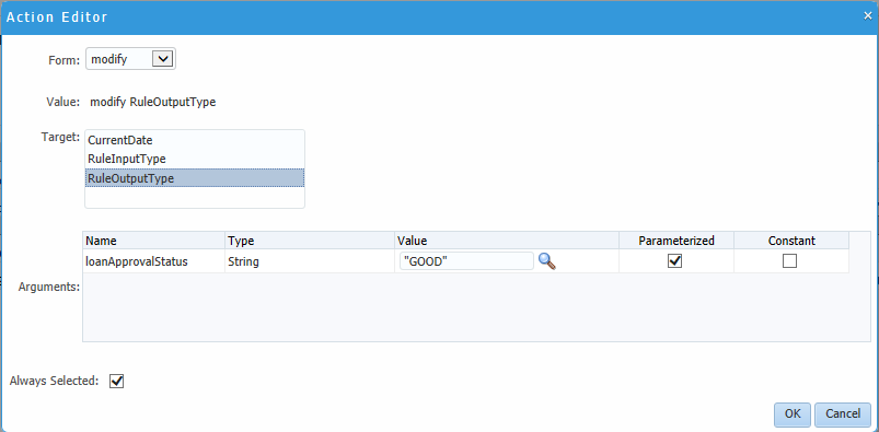

デシジョン表のアクション(modifyなど)では、条件セル内で一致したファクトを参照できます。「アクション」領域の一部のタイプのアクションには、パラメータ化されたチェック・ボックスが含まれています。このチェック・ボックスでは、そのアクションのプロパティとして、デシジョン表内のルールに関連付けられたアクション・セル内の値セットを設定できることが指定されます。パラメータ化されたチェック・ボックスが選択されると、アクション・セルに値が入力されていない場合に、「アクション」領域で、アクション内の式の値に入力した値がプロパティのデフォルト値になります。たとえば、図17-9を見ると、値GOODがアクション・プロパティloanApprovalStatusのデフォルト値として割り当てられています。
図17-9 デフォルト値が設定されたパラメータ化アクションが表示されているアクション・エディタ
図17-9の説明が続きます
「図17-9 デフォルト値が設定されたパラメータ化アクションが表示されているアクション・エディタ」の説明
デシジョン表の「アクション」領域では、特定のアクション・セルが何も実行しないように指定できます。この場合は、そのアクション・セルをクリアします。アクション・セルのチェック・ボックスがクリアされている場合は、パターンがデシジョン表内で指定された条件値に一致しても、このアクションが実行されないことを意味します。したがって、アクション・セルごとに、関連付けられているルールでアクションをアクティブにする必要があるかまたはアクションを実行しないかを指定できます。

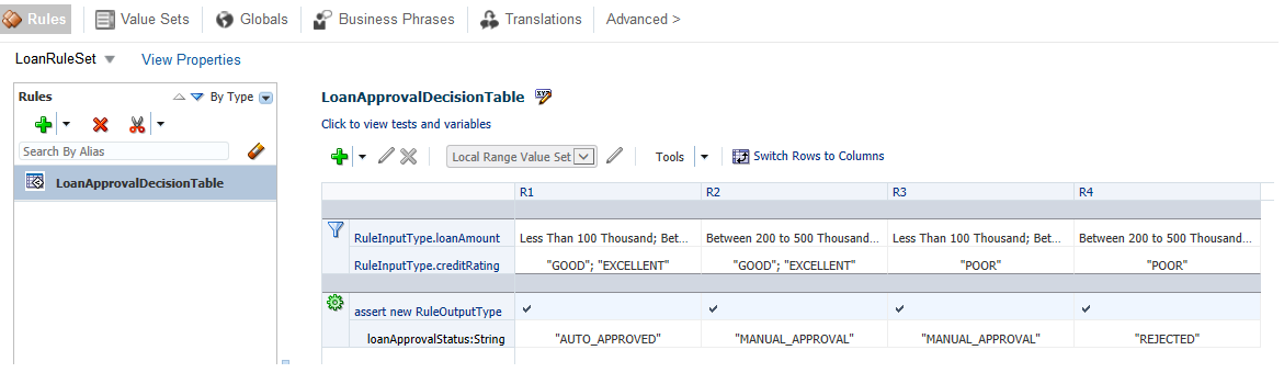

17.6.1 デシジョン表をルールセットに追加する方法
デシジョン表を追加するには、複数のステップを実行します。次のステップが含まれます。
  • デシジョン表の作成
  • デシジョン表への条件の追加
  • デシジョン表へのアクションの追加
  • デシジョン表操作を使用した、デシジョン表の検証、修正および変更
デシジョン表を追加するには:
  1. デシジョン表を追加するルールセットが含まれるビジネス・ルール・ディクショナリを開きます。
  3. 「新規ルール」アイコンをクリックして、デシジョン表の追加を選択します。
  4. ルール名の右にある「拡張プロパティ・エディタ」アイコンをクリックして、新規ルールの名前を編集します。
  5. 多数のルールが必要な場合は、図17-10に示すようにコントロール、アイコンおよび選択ボックスを使用してデシジョン表を作成します。
    図17-10 ビジネス・ルール・エディタ: ルールセット - 新規デシジョン表の「ルール」
    図17-10の説明が続きます
    「図17-10 ビジネス・ルール・エディタ: ルールセット - 新規デシジョン表の「ルール」」の説明
デシジョン表の作成方法および使用可能なツールの詳細は、Oracle Business Process Managementを使用したビジネス・ルールの設計のデシジョン表の使用に関する項を参照してください。

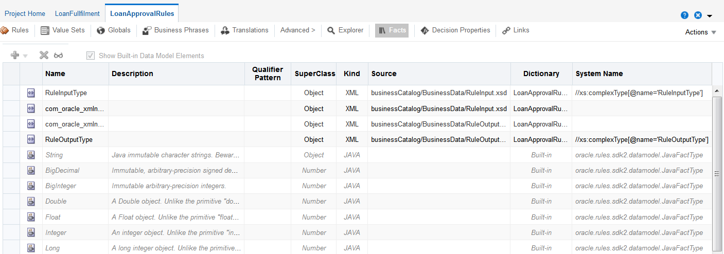

図17-11に示すように、ビジネス・ルール・エディタを使用して、ファクトを表示できます。
図17-11 ビジネス・ルール・エディタ - ファクト
図17-11の説明が続きます
「図17-11 ビジネス・ルール・エディタ - ファクト」の説明
ファクト・タイプは次をベースとします。
  • XMLファクト: XMLファクトは、XMLスキーマを指定して既存のソースからインポートされます。
    BPM Studioでは、ビジネス要件に応じて、インポートしたXMLファクトに別名を追加するか、XMLファクトをRLファクトと併用してデータ・モデルを変更できます。
  • Javaファクト: Javaファクトは既存のソースからインポートされます。
    BPM Studioでは、Javaファクトに別名を追加するか、RLファクトと併用し、データ・モデルの目標をビジネス要件に合せることができます。また、Javaファクトは、作成するルールまたはデシジョン表で使用する関連Javaクラスのインポートにも使用されます。
  • RLファクト: RLファクトは、ユーザーが直接作成でき、外部ソースが存在しないタイプの唯一のファクトです。
    他のすべてのタイプのOracle Business Rulesファクトはインポートされます。RLファクトは、リレーショナル・データベースの行またはプロパティを持つJavaBeanと似ています。RLファクトには、名前付きの型指定プロパティのセットが含まれます。プロパティ値には、文字列のようなプリミティブ、別の構造化ファクトまたはリストを使用できます。RLファクトは、迅速で独立的な開発およびデシジョン・ロジックのテストに役立ちます。インポートされたスキーマを使用可能にするか安定させるため、事前にRLファクトを使用して最終的にインポートされたファクト・タイプに由来する入力データ(XMLスキーマなど)を、モデル化できます。中間デシジョンはアプリケーションに返されません(顧客を優良または不良に分類するサブデシジョンなど)。通常は、デシジョンの入力および出力データに使用されるファクト・タイプをインポートすることが最適な方法です。RLファクトを使用すると、動的な仮想型を提供することでJavaアプリケーションのオブジェクト・モデルを拡張できます。
  • ADFビジネス・コンポーネント・ファクト: ADFビジネス・コンポーネント・ファクトを使用すると、ルールおよびデシジョン表でADFビジネス・コンポーネントをファクトとして使用できます。
    ADFビジネス・コンポーネントのファクトを使用することで、ルールのベースとして必要なビジネス・オブジェクトを表すビュー・オブジェクトのグラフをアサートし、Oracle Business Rulesにビュー・オブジェクトのグラフ内で各種の関連ビュー・オブジェクト間の関係管理に伴う複雑な処理を実行させることができます。
Oracle Business Rulesランタイムでは、このようなファクト・タイプ・インスタンスはファクトと呼ばれます。
17.8 値セットの使用
値セットを作成すると、指定したタイプの値のリストまたは値の範囲を定義できます。値セットを作成すると、値セットを一致するタイプのファクト・プロパティに関連付けることができます。Oracle Business Rulesでは定義した値セットを使用して、ルールまたはデシジョン表のファクト・プロパティに関連付けられた値に対する制限を指定します。
値セットを使用して、可変初期値および関数の戻り値または関数の引数値に対する制限を指定することもできます。
ビジネス・ルール・エディタを使用して、ビジネス・ルール・ディクショナリの値セットの追加、編集、削除を実行できます。
17.8.1 値セットの追加方法
ビジネス・ルール・エディタを使用して、ビジネス・ルール・ディクショナリに含まれる値セットの編集、追加または削除を実行できます。
新規値セットを追加するには:
  2. 開くディクショナリの名前をクリックします。
    図17-1に示すように、ビジネス・ルール・エディタにディクショナリが表示されます。プロジェクトが編集モードであることを確認します。
  3. ツールバーに移動して、「値セット」をクリックします。
    これにより、図17-12に示すような、選択したビジネス・ルールの値セットがリストされた表が表示されます。
    図17-12 ビジネス・ルール・エディタ - 値セット
    図17-12の説明が続きます
    「図17-12 ビジネス・ルール・エディタ - 値セット」の説明
  4. 「値セットの追加」ドロップダウン・リストをクリックして、作成する値セットのタイプを選択します。
    • 値セット
    • 範囲値セット
  5. リストから値セットを選択し、必要に応じて値セットを編集します。
    値セットのタイプに応じて、適切な「値セットの編集」ページが表示されます。図17-12は、範囲値セットの例を示しています。
17.8.2 既存の値セットの編集方法
ビジネス・ルール・エディタで「値セット」を選択すると、ディクショナリ内の値セットをリストする表が表示されます。値セットを編集するには、適切な行を選択して、「編集」アイコンをクリックします。これで、値セットのタイプ、つまり範囲、列挙またはLOVに応じた適切な「値セットの編集」ページが表示されます。
メニュー・バーの「追加」をクリックしてタイプを選択すると、範囲値セットを作成できます。これで、値セット表に新しい行が追加されます。値を追加すると、範囲値のエンド・ポイントおよびLOV値の値がデータ型に基づいて自動的に追加されます。新たに追加された値のエンド・ポイントや値は変更できます。エンド・ポイントまたは値を変更した場合、エイリアスが変更されることに注意してください。
値セットを削除するには、行を選択して「削除」をクリックします。

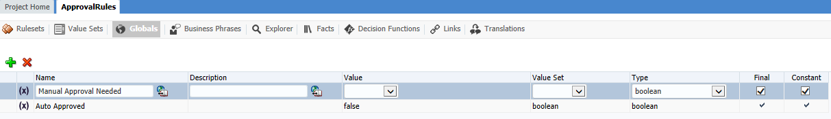

新規グローバルを追加するには:
  3. ツールバーに移動して、「グローバル」をクリックします。
    これで図17-13に示されるように、選択したビジネス・ルール・ディクショナリのグローバルをリストする表が表示されます。
    図17-13 ビジネス・ルール・エディタ - グローバル
    図17-13の説明が続きます
    「図17-13 ビジネス・ルール・エディタ - グローバル」の説明
  4. 「名前」フィールドに名前を入力するか、またはデフォルト値を使用します。
  5. 「値」フィールドで、値を入力するか、リストから値を選択するか、「式ビルダー」アイコンをクリックして式を入力します。
    式の使用の詳細は、「式を使用したデータのコントロール」を参照してください。
  6. 「値セット」フィールドで、リストから値を選択することもできます。
  7. 「タイプ」フィールドで、リストからタイプを選択します。
  8. グローバルがファイナルでない場合は、「final」チェック・ボックスの選択を解除します。
    このオプションの選択を解除することは、Assignアクションなどで、グローバルを変更可能にすることを意味します。
  9. グローバルが定数である場合は、「定数」チェック・ボックスを選択します。
    このオプションを選択することは、グローバルが定数値であることを示します。詳細は、「finalおよび定数オプションについて」を参照してください。

動詞ルールはビジネス・フレーズと連携して機能することで、ルールの柔軟なオーサリングを可能にし、自然言語文を使用して、会話言語と同様のドメイン固有文でルール・ロジックを表現できるようにします。ビジネス・フレーズは、動詞ルールの文構成で使用される条件の背景となるロジックを提供します。
動詞ルールのテストおよびアクションは、導出されたビジネス・フレーズおよびユーザー定義のビジネス・フレーズを使用して作成できます。導出されるビジネス・フレーズは、ファクト、グローバルおよびディクショナリのその他の情報を使用して自動的に作成されますが、ユーザー定義のフレーズは、明示的に作成して導出されたフレーズを補うことができます。さらに、ユーザー定義のフレーズは、事前作成することも、動詞ルールの構成時に必要に応じて作成することもできます。
動詞ルールの作成時は、提案されたビジネス・フレーズを使用したり、その場で独自にインスタンス化して後で実装詳細を指定することもできます。また、最初に動詞ルールで必要なビジネス・フレーズを作成してから、動詞ルールを完成する方法もあります。
ビジネス・フレーズ、動詞ルールとの連携およびサンプル・シナリオでの使用方法の詳細は、Oracle Business Process Managementを使用したビジネス・ルールの設計「ルールセットおよびルールの使用」の章を参照してください。
17.10.1 ビジネス・フレーズの作成方法
ビジネス・ルール・エディタで「グローバル」タブを選択すると、ディクショナリ内のグローバルをリストする表が表示されます。
グローバル変数を編集するには、適切な行および変数を選択します。「名前」、「説明」および「値」の各フィールドを編集できます。「値」フィールドでは、式ビルダーを使用して値を設定できます。
ビジネス・フレーズを作成する手順は、次のとおりです。
  1. ビジネス・フレーズを追加するビジネス・ルール・ディクショナリを開きます。
  2. ツールバーに移動して、「ビジネス・フレーズ」をクリックします。
  3. 「フレーズの追加」アイコンをクリックして、「テスト」ビジネス・フレーズを追加します。
    また、ドロップダウンから「テスト」または「アクション」ビジネス・フレーズを作成する方法もあります。
  4. 図17-14に示すように、ビジネス・フレーズの詳細を入力します。
    図17-14 ビジネス・ルール・エディタ - ビジネス・フレーズ
    図17-14の説明が続きます
    「図17-14 ビジネス・ルール・エディタ - ビジネス・フレーズ」の説明
  5. 「句」パネルに、ビジネス・フレーズの定義を入力します。
    未定義のパラメータのプレースホルダは、その名前を中カッコで囲んで入力することで組み込むことができます。たとえば:
    {customer} is single
    対応するパラメータが「パラメータ」パネルに追加されます。
  6. 「パラメータ」パネルで、パラメータを定義します。
    「作成」(+)をクリックして、新しいパラメータを追加します。「名前」、「フォーム」および「タイプ」を指定します。「値セット」は、必要に応じて指定します。
  7. ビジネス・フレーズ値にパラメータを追加するには、「句」パネルで「パラメータの挿入」をクリックして、ドロップダウン・リストからパラメータを選択します。
  8. 「マッピング」パネルで、ビジネス・フレーズのタイプに応じてテストまたはアクションを追加して、ビジネス・フレーズに対するマッピングを定義します。

17.11 デシジョン関数の使用
デシジョン関数は、ルールおよびルールセットを、複数のビジネス・プロセスから起動できる再利用可能なサービスとして公開するメカニズムです。ビジネス・ルールもルールセットも外部からはアクセスできないため、これは、ビジネス・ルールに保持されるビジネス・ロジックへのゲートウェイにすぎません。
デシジョン関数は、宣言的に構成される関数です。デシジョン関数では、次の操作が実行されます。
  • Oracle Business Rules Engineの作業メモリーに入力をルール・ファクトとしてアサートします。
  • 現在のデシジョン関数およびネストしたデシジョン関数で構成されたルールセットを順番に実行します。
  • Oracle Business Rules Engineの作業メモリーから出力ファクトを返します。
デシジョン関数は、Javaまたはサービス指向アーキテクチャ(SOA)から(SOAコンポジット・アプリケーションまたはBPELプロセスから)ルールを起動するための規定を提供します。規定には、入力ファクト・タイプ、実行するルールセットおよび出力ファクト・タイプが含まれます。
デシジョン関数を表示および変更するには:
  1. ビジネス・ルール・ディクショナリを開きます。
  2. ツールバーに移動して、「デシジョン関数」をクリックします。
  3. 図17-15に示すように、デシジョン関数を選択します。
    図17-15 ビジネス・ルール・エディタ - デシジョン関数
    図17-15の説明が続きます
    「図17-15 ビジネス・ルール・エディタ - デシジョン関数」の説明
  4. 「名前」フィールドにデシジョン関数名を入力します。
  5. 必要に応じて、「説明」フィールド内の説明を変更します。
  6. 「ルール起動制限」フィールドで、無制限値または整数値を選択します。
    デシジョン関数をデバッグするときに、ルール起動制限の値の入力が必要になる場合があります。「ルール起動制限」は、指定数のルールを起動した後に実行を停止する場合にプライマリ・ルール処理でも使用できます。
  7. デシジョン関数をルール・サービスとして起動する場合は、「サービス名」フィールドにサービス名を入力します。
  8. 次のコントロールはコンポーザから編集できません。
    • 名前
    • ルール起動制限
    • サービス名
    • ルール・サービスとして呼出し: デシジョン関数をルール・サービスとして呼び出す場合。
    • ルール・フローの確認: 次のことを確認して、検証警告を生成します。
      デシジョン関数によって実行されるルールで必要とされるタイプは、デシジョン関数に対する入力であるか、他のルールによってアサートされます。
      デシジョン関数によって実行されるルールで生成されるタイプは、他のルールに対する入力であるか、デシジョン関数に対する出力です。
      ルール・フロー・チェックでは、ルールで使用されるJavaコードに広がるルール・フローの問題を特定できない場合があることに注意してください。このような場合は、フロー・チェックをオフにすることで警告を無視できます。
    • ステートレス: デシジョン関数がステートレスであることを指定します
      このチェック・ボックスが選択されている場合、ステートレス操作であるということです。ステートレス操作では、実行時に、デシジョン関数の起動が終わるたびにルール・セッションが解放されます。
    • 1回のスタックのルールセット: 選択した場合、ルールセット・スタックから1回ポップされたルールセットはそれ以上評価されることはありません。このチェック・ボックスが選択されている場合、ステートレス操作であるということです。ステートレス操作では、実行時に、デシジョン関数の起動が終わるたびにルール・セッションが解放されます。

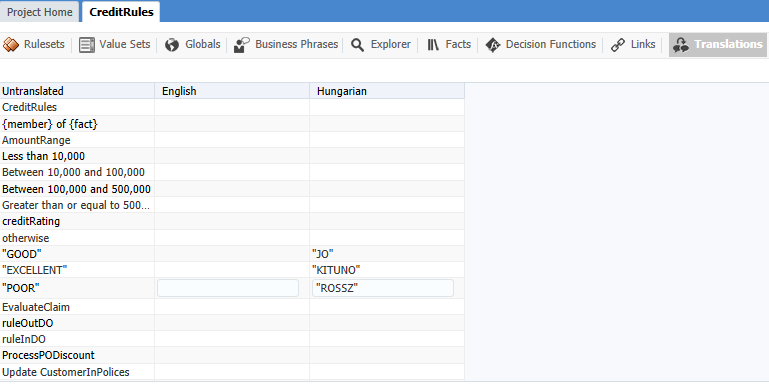

17.13 変換の使用
「変換」タブには、選択したディクショナリに含まれるフレーズおよび変換された文字列が表示されます。
プロジェクトで追加言語を機能させるには、プロジェクトにその言語を追加する必要があります。
プロジェクトへの言語の追加方法の詳細は、「「プロジェクト情報」パネルの概要」を参照してください。
フレーズを翻訳するには:
  1. フレーズを翻訳するビジネス・ルール・ディクショナリを開きます。
  2. ツールバーに移動し、「変換」をクリックします。
    選択したディクショナリに含まれるフレーズがリスト表示されます。図17-17に示すように、このプロジェクトに指定した言語も表示されます。
    図17-17 ビジネス・ルール・エディタ - 変換
    図17-17の説明が続きます
    「図17-17 ビジネス・ルール・エディタ - 変換」の説明
  3. 翻訳するフレーズをクリックして、翻訳した文字列を適切な言語列に入力します。
