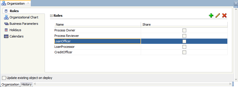

組織内のコンポーネントを作成および編集するには、組織エディタを使用します。組織エディタには、これらの各コンポーネントのタブ付きペインが含まれます。図4-1は、「ロール」タブが選択された組織エディタの例を示しています。

4.2.1 新規のロールを作成する方法
ユーザー・タスクでは、ロールをプロセス・モデルに追加するには、まずロールを定義する必要があります。
新しいロールを作成するには:
- プロジェクト・ナビゲータで、新規のロールを作成するプロジェクトを展開します。
- 「組織」を右クリックして、「開く」を選択します。
- 組織エディタ・ウィンドウで、「ロール」タブを選択します。
- 「追加」アイコンをクリックし、ロールの名前を入力します。
- 「OK」をクリックします。
