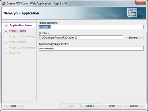

  1. Oracle JDeveloperを起動します。Oracle JDeveloperの開始ページが表示されます。
  2. 「アプリケーション・ナビゲータ」でアプリケーション・メニューの「新規アプリケーション」をクリックします。
  3. 「アプリケーションの名前付け」ページで、新規アプリケーションの名前および場所を入力します。
    1. 「アプリケーション名」フィールドで、アプリケーション名を入力します。たとえば、Chapter10と入力します。
    2. 「ディレクトリ」フィールドで、ディレクトリ名を入力または参照するか、デフォルトを使用します。
    3. 「アプリケーション・パッケージの接頭辞」フィールドに、アプリケーション・パッケージの接頭辞を入力します。たとえば、com.exampleと入力します。
      この接頭辞はグローバルで一意である必要があり、通常は自社が所有しているドメイン名を使用します。接頭辞に続いてピリオドが、アプリケーションの初期プロジェクト内に作成されたオブジェクトに付加されます。
      このサンプルでは、図10-1に示すように接頭辞com.exampleを使用します。
      「次へ」をクリックします。

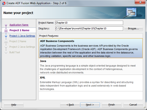

  4. 「プロジェクトの名前付け」ページ:
    1. 「プロジェクト名」フィールドに、Chapter10と入力します。
    3. 図10-2に示すように、「プロジェクトの機能」領域で、「ADFビジネス・コンポーネント」を選択します。
    「次へ」をクリックします。

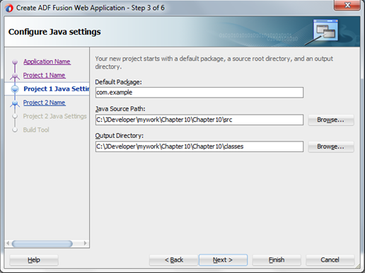

  5. Java設定の構成ページ:
    1. 「デフォルト・パッケージ」フィールドに、com.exampleと入力します。

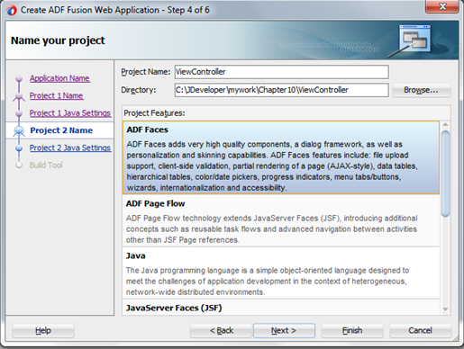

  6. プロジェクト2の場合、「プロジェクトの名前付け」ページ:
    1. 「プロジェクト名」フィールドに、ViewControllerと入力します。
    3. 図10-4に示すように、「プロジェクトの機能」領域で、「ADF Faces」を選択します。
      「次へ」をクリックします。

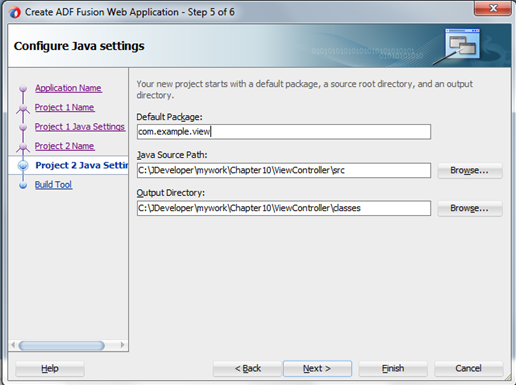

  7. プロジェクト2の場合、Java設定の構成ページ:
    1. 「デフォルト・パッケージ」フィールドに、com.example.viewと入力します。
    2. 「Javaソース・パス」フィールドで、ディレクトリ名を入力または参照するか、デフォルトを使用します。
    3. 図10-5に示すように、「出力ディレクトリ」フィールドで、ディレクトリ名を入力または参照するか、デフォルトを使用します。
  8. 完了後、「終了」をクリックします。
