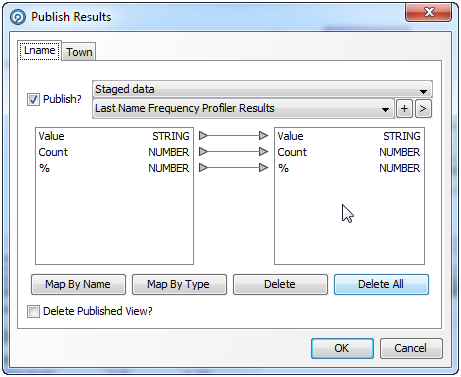

  2. 「公開」アイコンをクリックして、結果ビューをステージング済データに公開します。すると、結果の公開ダイアログが表示されます。
    結果の公開ダイアログ
    このダイアログを使用して、次のことができます。
    • 書込み先にするステージング済データ・セットの名前を指定または変更
    • ステージング済データ・セットの属性を変更して、左側に表示された一般的な結果ビューの名前と異なる属性の名前を使用
    • 書き出さない属性が結果ビューにある場合、属性をステージング済データ・セットから削除
    • 構成を失わずに結果ビューの公開のオンまたはオフを切替え
前述の頻度プロファイラの例が示すように、プロセッサから複数の最上位レベル結果ビューが出力される場合、結果の公開ダイアログには各ビューに1つずつ、複数のタブが表示されます。いずれかまたはすべてのプロセッサ・ビューの公開を選択できます。
