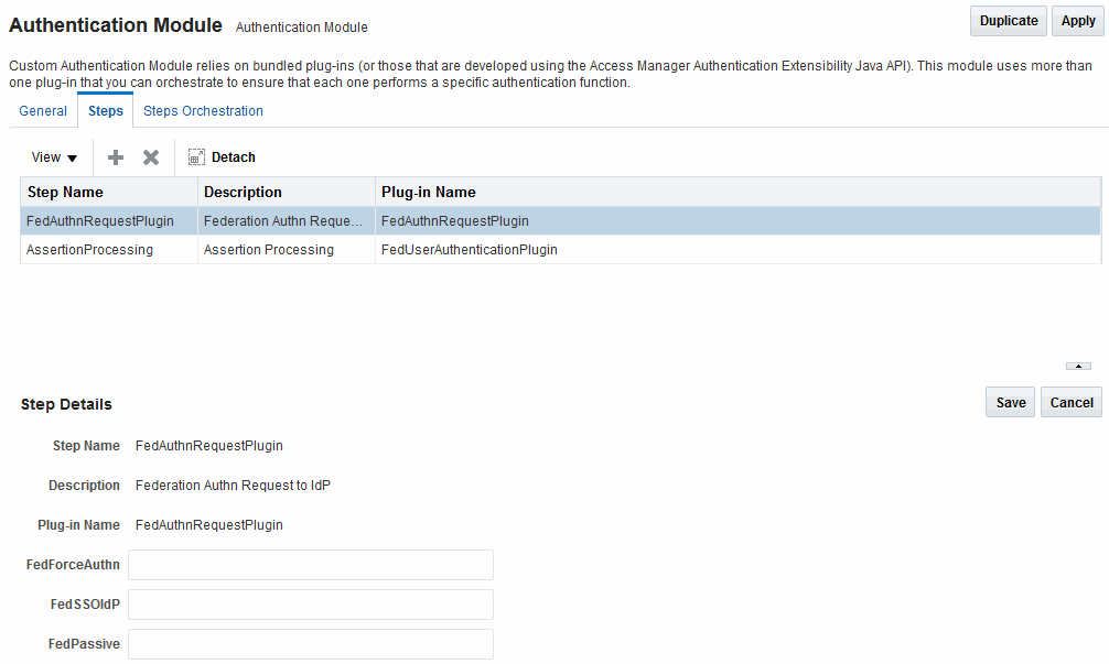

31.2.3 FederationPlugin認証モジュールについて
FederationPluginには、カスタム認証モジュールが用意されています。
図31-2に、モジュールのコンソール・ページを示します。
図31-2 FederationPluginのステップ
図31-2の説明が続きます
「図31-2 FederationPluginのステップ」の説明
表31-2では、FederationPluginの構成に必要な属性について説明します。
表31-2 FederationPluginのステップ
要素 説明
ステップ名
モジュール内のステップ名です。
説明
この要素は、ステップの簡単な説明です。
プラグイン名
この要素では、ステップに関連付けるプラグインを指定します。
FedSSOIdPの値は、認証プラグインによって選択されるIDPです。

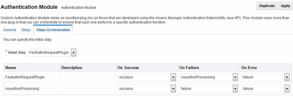

編成では、プラグイン内でのステップの順序とそれらの各ステップが成功または失敗した場合の処理を指定できます。
図31-3に、FederationPluginの編成を示します。
同様の編成については、表22-13を参照してください。
図31-3 FederationPluginの編成
図31-3の説明が続きます
「図31-3 FederationPluginの編成」の説明
表31-3では、FederationPluginの編成に使用する属性について説明します。
表31-3 FederationPluginの編成
要素 説明
名前
ステップ名です。ステップは実行される順序でこの列に表示されます。順序は「最初のステップ」ドロップダウンで変更できます。
説明
ステップの簡単な説明です。
成功時
ステップが正常に完了した場合に実行するアクションです(編成内の次のステップの実行など)。
エラー発生時
エラーが発生した場合に実行するアクションです(指定の失敗アクションの実行など)。
失敗時
ステップが失敗した場合に実行するアクションです。

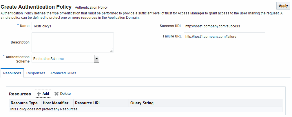

31.2.4.4 FederationSchemeを使用する認証ポリシーの追加
前提条件として、ポリシーに追加するリソースはポリシーと同じアプリケーション・ドメイン内で定義する必要があります。FederationSchemeを指定した認証ポリシーを追加し、そのポリシーで保護されるリソースを関連付けることができます。
FederationSchemeを指定した認証ポリシーを追加し、そのポリシーで保護されるリソースを関連付けるには、次のようにします。
  1. Oracle Access Managementコンソールで、ウィンドウの上部にある「アプリケーション・セキュリティ」をクリックします。
  2. 「アプリケーション・セキュリティ」コンソールで、「Access Manager」セクションの「アプリケーション・ドメイン」をクリックします。
  3. ターゲット・アプリケーション・ドメインを検索して開きます。
  4. アプリケーション・ドメインの構成ページで、「認証ポリシー」タブをクリックします。
  5. 「作成」をクリックして、次のポリシーの一般詳細を入力します。
    表25-9。
    • 名前
    • 認証スキーム
  6. 次に示すグローバル・ポリシー要素および指定を追加します。
    • 説明(オプション)
    • 成功URL
    • 失敗URL
  7. リソースを追加するには:
    1. 認証ポリシー・ページの「リソース」タブをクリックします。
    2. タブの「追加」ボタンをクリックします。
    3. リストからURLを選択します。
    4. 必要に応じてこれらのステップを繰り返して、リソースを追加します。
  8. 「適用」をクリックして変更を保存し、確認ウィンドウを閉じます。
  9. レスポンス:
    「SSOのポリシー・レスポンスの概要」を参照してください。
    「SSOのポリシー・レスポンスの追加および管理」を参照してください。
認証ポリシーを定義して、そのポリシーをリソースに関連付ける場合のコンソール・ページを図31-4に示します。
図31-4 FederationSchemeを使用した認証ポリシーの設定
図31-4の説明が続きます
「図31-4 FederationSchemeを使用した認証ポリシーの設定」の説明

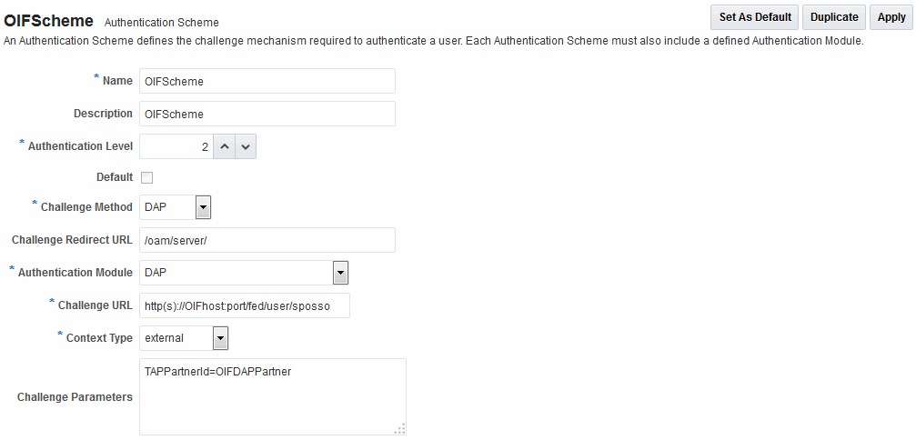

31.3.1 スキームOIFSchemeについて
OIFSchemeおよびOIFMTSchemeは、Oracle Identity Federation 11gリリース1 (11.1.1)との統合で使用されます。
Identity Federation 11gリリース2 (11.1.2.3)で使用可能なスキームについては、「Identity Federationの認証スキームおよび認証モジュールの使用」を参照してください。
表31-4では、スキームOIFSchemeについて説明します。
表31-4 OIFSchemeの定義
要素 説明
名前
スキーム名です。
説明
スキームの簡単な説明です。
認証レベル
認証スキームの信頼レベルです。
デフォルト
「デフォルトとして設定」ボタンがクリックされた場合に選択される編集不可のボックスです。
チャレンジ・メソッド
チャレンジ・メソッドは、ドロップダウン・ボックスで使用可能なチャレンジ・メソッドから選択できます。
チャレンジ・リダイレクトURL
ユーザー・リクエストを処理するためのリダイレクト先となる別のサーバーのURLです。
認証モジュール
スキームで使用する認証モジュールです。
チャレンジURL
資格証明コレクションのために資格証明コレクタがリダイレクトするURLです。
コンテキスト・タイプ
この要素を使用して、資格証明コレクタの最後のURLを作成します。
チャレンジ・パラメータ
チャレンジで使用するパラメータ(ある場合)のリストです。
OIFSchemeの指定については、表22-20を参照してください。

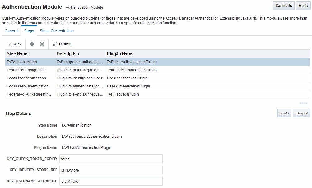

31.3.2 OIFMTLDAPPlugin認証モジュールについて
OIFMTLDAPPluginは、フェデレーテッド・テナントの認証にはIdentity Federationを使用し、非フェデレーテッド・テナントの認証にはAccess Managerに関連付けられたアイデンティティ・ストアを使用します。
表31-5に、OIFMTLDAPPluginのステップを示します。
表31-5 IFMTLDAPPluginのステップ
要素 説明
ステップ名
モジュール内のステップ名です。
説明
この要素には、このステップの簡単な説明です。
プラグイン名
この要素では、このステップに関連付けるプラグインを指定します。
プラグイン・パラメータ
この要素は、プラグインの実行に必要なパラメータ(ある場合)のリストです。パラメータのリストはプラグインによって異なります。

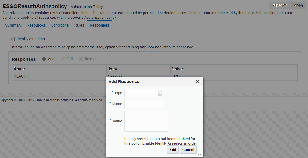

31.4.1 Identity Federationのアサーション属性を含むポリシー・レスポンスについて
ポリシーには、1つ以上の認証レスポンスまたは認可レスポンスあるいはその両方をオプションで含めることができます。Identity FederationでAccess Managerのポリシー・レスポンスを設定する際に、アサーション属性を使用するよう構成できます。
アサーション属性は、次のように使用します。
  • 認可ポリシーの条件
  • HTTPヘッダーのレスポンス属性
  • アイデンティティ・コンテキストのレスポンス属性

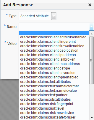

図31-7に、認可ポリシーの「レスポンス」構成タブを示します。
図31-7 認可ポリシーの「レスポンス」タブ
図31-7の説明が続きます
「図31-7 認可ポリシーの「レスポンス」タブ」の説明
表31-6では、ポリシー・レスポンスの要素について説明します。
表31-6 ポリシー・レスポンスの要素
要素 説明
名前
このレスポンスと同じメカニズム(タイプ)を使用する他のレスポンスを区別する一意の名前です。
タイプ
値文字列を使用して実行されるアクションのレスポンス形式を伝達するために使用されるメカニズムです。「アサーション属性」を選択します。
値
変数として設定されるレスポンスの式です。認証または認可ポリシーでフェデレーション・データをレスポンス属性として指定する場合、次の値を参照できます。
  • 名前IDの値の場合は$session.attr.fed.nameidvalue
  • その他のアサーション属性の場合は$session.attr.fed.attr.AttributeName

31.4.2.3 アサーション属性を含むレスポンスの表示または構成
アサーション属性を含むレスポンスを表示および構成するには、次のようにします。
  1. Oracle Access Managementコンソールを使用して、目的のアプリケーション・ドメインを検索し、目的のポリシーを開いてレスポンスを表示または構成します。
  2. 「レスポンス」タブを選択します。
  3. 該当するアイコンをクリックして、レスポンスを追加、削除、更新します。
  4. 更新する場合は、そのレスポンスの詳細が、デプロイメントで必要な要件を満たしていることを確認します。
    詳細は、表31-6を参照。
  5. 「保存」をクリックします。
図31-8に、フェデレーションのレスポンス属性の構成例を示します。
図31-8 フェデレーションのレスポンス属性のAuthZポリシーへの追加
図31-8の説明が続きます
「図31-8 フェデレーションのレスポンス属性のAuthZポリシーへの追加」の説明
