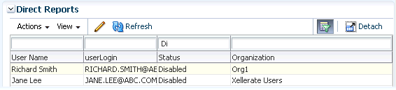

A.6 例による問合せの使用
このとき、「例による問合せ」機能を使用すると、追加のフィルタを指定して検索結果を絞り込むことができます。Oracle Identity Managerでは、この機能を必要に応じて有効にしたり無効にすることができます。
セルフ・サービスの多くのページには、データが表形式で表示されます。また、数百のロールとリソース、および数千のエンティティをユーザーにプロビジョニングできます。大量のレコードを参照する場合は、検索結果から特定のロール、リソースおよび権限を見つけるために、複数のページをスクロールする必要があります。大量のレコードを含むリストの中から少量のレコードを検索する場合は、例による問合せを使用して検索を絞り込みます。そのように行うには:
