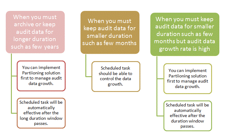

レガシー監査
はい
いいえ
パーティションベースのアプローチの詳細は、「レガシー監査フレームワークでの監査データ増加の管理対策について」を参照してください。
軽量監査
はい
いいえ
パーティションベースのアプローチの詳細は、「軽量監査フレームワークでの監査データ増加の管理対策について」を参照してください。

図22-1は、デプロイメントでの監査データの増加を管理する適切なオプションの選択に役立ちます。
図22-1 軽量監査フレームワークの監査データ増加の管理に使用できるソリューション
図22-1の説明が続きます
「図22-1 軽量監査フレームワークの監査データ増加の管理に使用できるソリューション」の説明
22.5.2.2 パーティション・ベースのアプローチの概要
パーティション・ベースのアプローチをスケジュールされたジョブと組み合せて使用すると、デプロイメントに適した次のソリューションを実現できます。
  • 監査データを長期間(数年)、アーカイブまたは保持する必要がある場合:
    1. パーティション・ベースのアプローチを実装して監査データの増加を管理します。これにより、データのアーカイブまたはデータ増加の管理(あるいはその両方)が可能になります。
    2. 後で保存期間が間近に迫ってきたとき、スケジュール・ジョブが視野に入ります。
  • 監査データを短期間(数か月)保持する必要がある場合は、スケジュール・ジョブによってデータの増加を管理できます。監査データを短期間(数か月)保持する必要があるが、業務処理が多いために監査データの増加率が高い場合:
    2. スケジュール・ジョブを実行してデータをパージします。
