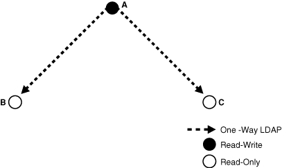

6.3.5.1 単一マスター・レプリケーションの例
図6-3に、単一マスター・レプリケーション環境を示します。
図6-3 単一マスター・レプリケーションの例
図6-3の説明が続きます
「図6-3 単一マスター・レプリケーションの例」の説明
図6-3の各円は、Oracle Internet Directoryのノードを表しています。ノードAはサプライヤであり、コンシューマ・ノードBおよびCをレプリケートします。ノードAは読取り/書込み可能、ノードBとCは読取り専用です。データ転送プロトコルはLDAPです。

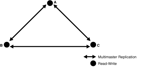

6.3.5.2 マルチマスター・レプリケーションの例
図6-4の例に、マルチマスター・レプリケーション・グループ内で相互に更新する3つのノード(A、B、C)を示します。ノード間のレプリケーションは双方向です。
図6-4 マルチマスター・レプリケーションの例
図6-4の説明が続きます
「図6-4 マルチマスター・レプリケーションの例」の説明
図6-4では、すべてのレプリケーションは双方向です。
