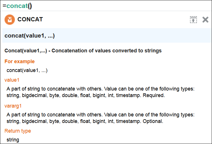

式ビルダー
式ビルダーには、既存のフィールドに基づいて出力に新しいフィールドを追加する機能があります。豊富な関数ライブラリを使用して、イベント・データを操作できます。簡単な例として、名前と名字で名前全体を構成できる、文字列の連結があります。
string_concat.pngの説明が続きます
図string_concat.pngの説明
注意:
イベント形状操作機能は、問合せステージで表に対して使用可能です。
式ビルダーには、構文強調表示およびコード補完の機能があります。また、式ビルダーでは、関数シグネチャ、入力パラメータおよび戻り値を確認することもできます。
concat_details.pngの説明が続きます
図concat_details.pngの説明

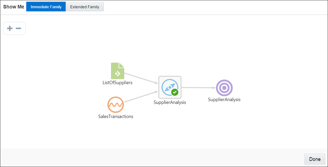

即時ファミリとは
即時ファミリコンテキストによって、選択したエンティティとその子または親との間の依存性が表示されます。
次の図は、即時ファミリでどのようにトポロジが表示されるかを示しています。
topology_viewer_immediate.pngの説明が続きます
図topology_viewer_immediate.pngの説明

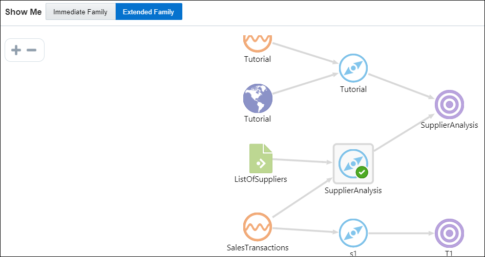

拡張ファミリとは
拡張ファミリ・コンテキストは、エンティティ間の依存関係をフルコンテキストで表示します。つまり、エンティティに子エンティティおよび親エンティティがあり、親エンティティに他の依存関係がある場合、すべての依存関係がフルコンテキストで表示されます。
次の図は、拡張ファミリでどのようにトポロジが表示されるかを示しています。
topology_viewer_full.pngの説明が続きます
図topology_viewer_full.pngの説明

文字列関数とは
このリリースでは、次の文字列関数がサポートされています。
関数名 説明
coalesce(value1,...)
リスト内の最初の非NULL式を返します。すべての式がNULLに評価されると、COALESCEはNULLを返します
concat(value1,...)
連結した値を文字列に変換して返します
indexof(string,match)
\'string\'内の\'match\'の最初の索引を返します。見つからない場合は、1を返します
initcap(value1)
指定されたテキスト式の各語の先頭を大文字、それ以外を小文字として返します
length(value1)
指定された文字列の長さを返します
like(value1,value2)
一致パターンを返します
lower(value1)
指定された文字列を小文字に変換します
lpad(value1,value2,value3)
文字列の左側を特定の文字セットで埋めます(string1がNULLでない場合)
ltrim(value1,value2)
文字列の左側から、指定されたすべての文字を削除します
replace(string,match,replacement)
\'string\'内のすべての\'match\'\'replacement\'で置き換えます
rpad(value1,value2,value3)
文字列の右側を特定の文字セットで埋めます(string1がNULLでない場合)
rtrim(value1,value2)
文字列の右側から、指定されたすべての文字を削除します
substr(string,from)
索引が'from' (値を含む)と文字列末尾の間にある場合、'string'の部分文字列を返します
substring(string,from,to)
索引が\'from\' (値を含む)と\'to\' (値を含まない)の間にある場合、\'string\'の部分文字列を返します
translate(value1,value2,value3)
文字列内の一連の文字を、別の文字のセットで置き換えます。ただし、一度に1文字を置き換えます。
upper(value1)
指定された文字列を大文字に変換します
