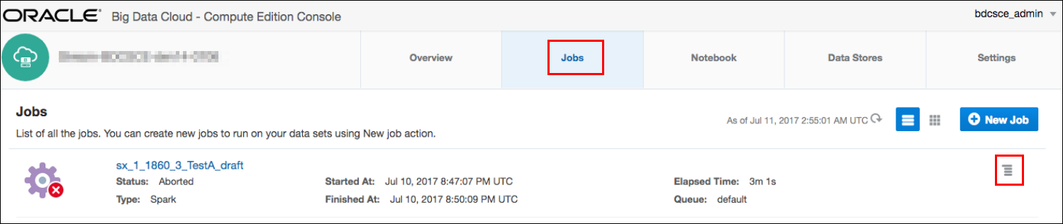

Sparkクラスタに基づくOracle Big Data Cloud Service - Compute Editionへのパイプライン・デプロイメントを確認する
Oracle Big Data Cloud Serviceにサブスクライブしている場合、次の手順を実行します。
PSMユーザー・インタフェースに移動して、Oracle Big Data Cloud Service (BDCSCE)インスタンスのホームページを開きます。
インスタンス名の横にあるハンバーガ・メニューをクリックし、「ビッグ・データ・クラスタ・コンソール」をクリックします。
ログイン資格証明を入力して、ビッグ・データ・クラスタ・コンソールのホームページを開きます。
「ジョブ」タブに移動します。
ジョブのリストが表示されます。各ジョブは、BDCSCEクラスタで実行されているSparkパイプラインに対応しています。
パイプラインに対応するエントリを見つけて、ステータスを確認します。詳細は、「パイプラインに対応するSparkアプリケーション名を特定する」を参照してください。
ステータスが
「実行中」
と表示されている場合、パイプラインは、現在正常にデプロイされて実行されています。 -
必要なジョブに対応するハンバーガ・メニューをクリックしてログをフェッチし、「ログ」をクリックしてコンテナ単位のログを取得します。
より詳細なデバッグをするためにこれらのファイルをダウンロードできます。
