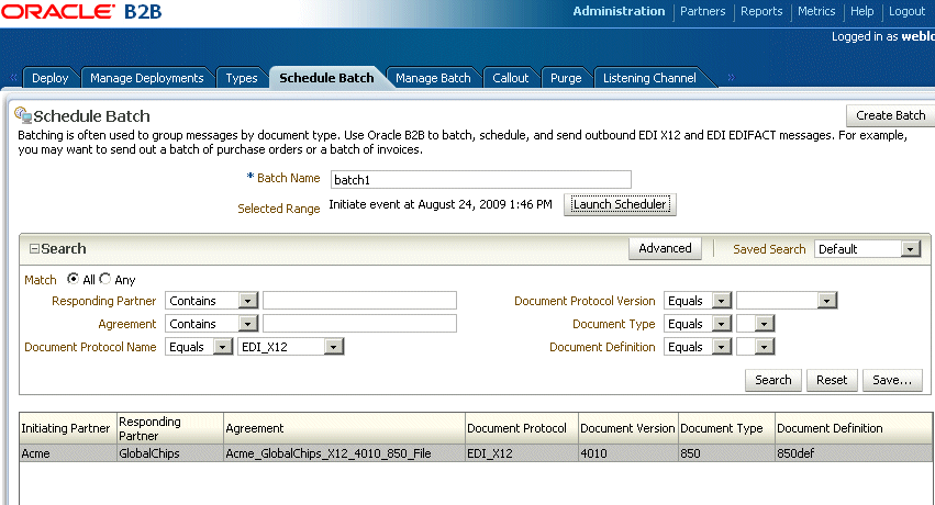

図11-1に、EDIメッセージのバッチ送信を設定する画面を示します。
図11-1 バッチのスケジュール
図11-1の説明が続きます
「図11-1 バッチのスケジュール」の説明

11.1.1 バッチ処理するアグリーメントの検索
  1. 「管理」リンクをクリックします。
  2. 「バッチ」タブで、「バッチのスケジュール」タブをクリックします。
  3. 表11-1で説明する検索パラメータを使用して、バッチ処理するアグリーメントを特定します。
    ドキュメント検索パラメータは次のように使用します。最初に、ドキュメント・プロトコル名を選択してドキュメント・プロトコル・バージョンのリストを移入します。次に、ドキュメント・プロトコル・バージョンを選択してドキュメント・タイプのリストを移入します。その後、ドキュメント・タイプを選択してドキュメント定義のリストを移入します。
    表11-1 バッチ作成用の検索パラメータ
    パラメータ 説明
    一致(「すべて」または「任意」)
    「すべて」を選択すると、値を設定したフィールドがand条件を使用して照合されます。「任意」を選択すると、値を設定したフィールドがor条件を使用して照合されます。
    応答パートナ
    「次で始まる」、「次を含む」、「次と等しい」または「次で終わる」を選択し、応答取引パートナの名前の該当する部分を入力します。
    アグリーメント
    「次で始まる」、「次を含む」、「次と等しい」または「次で終わる」を選択し、アグリーメントの名前の該当する部分を入力します。
    ドキュメント・プロトコル名
    「EDI_EDIFACT」または「EDI_X12」を選択します。
    ドキュメント・プロトコル・バージョン
    以前に作成したドキュメント・プロトコル・バージョンを選択します。
    ドキュメント・タイプ
    以前に作成したドキュメント・タイプを選択します。
    ドキュメント定義
    以前に作成したドキュメント定義を選択します。
  4. 「検索」をクリックします。
    検索基準と一致したデプロイ済のアクティブなアグリーメント(アウトバウンド)が表示されます。
  5. 「バッチの作成」に進みます。

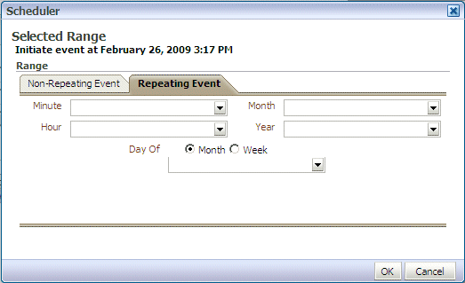

11.1.3 バッチをスケジュールします
  1. 「スケジューラの起動」をクリックします。
  2. 「非繰返しイベント」タブまたは「繰返しイベント」タブを選択します。
  3. 非繰返しイベントの場合は、次のいずれかを実行します。
    • 「スケジューラ」ダイアログに示された書式で日付を入力し、「OK」をクリックします。
    • または、「カレンダ」ボタンをクリックし、日付と時刻を指定して「OK」をクリックします。
    繰返しイベント(図11-2を参照)の場合は、分、時間、月、年および日付の詳細を指定して、イベントをトリガーする間隔に関する詳細を入力します。次に、「OK」をクリックします。
    図11-2 バッチのスケジュール
    図11-2の説明が続きます
    「図11-2 バッチのスケジュール」の説明

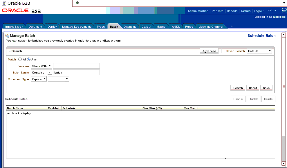

11.2 バッチ処理したメッセージの管理
以前に作成したバッチの検索、バッチの詳細の表示、バッチの無効化、更新または削除を実行できます。
図11-3にバッチを検索する場所を示します。
図11-3 バッチ処理したEDIメッセージの管理
図11-3の説明が続きます
「図11-3 バッチ処理したEDIメッセージの管理」の説明
B2Bでは、バッチ処理スケジュールの更新時に、バッチ処理したメッセージが選択されない場合があります。バッチされたメッセージが取得されない場合、バッチを削除し、以前のバッチと同じ名前で新規バッチ・スケジュールを作成します。同じ名前を使用する必要があるのは、B2BによってWAIT_BATCHステータスの以前のメッセージが選択されるようにするためです。
