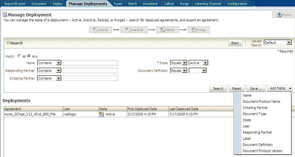

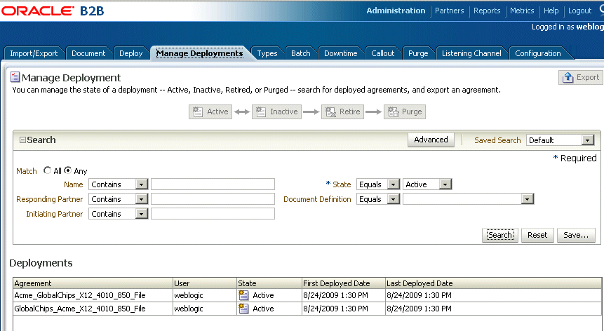

図9-1に、「デプロイメントの管理」タブを示します。

検索パラメータを使用して、デプロイ済アグリーメントを検索できます。
表9-3は、検索パラメータの説明です。
表9-3 デプロイ済アグリーメントの検索に使用する検索パラメータ
| パラメータ | 説明 |
「名前」 |
アグリーメント名に含まれている文字列、名前と一致する文字列、または名前の末尾部分の文字列を入力します。 |
応答パートナ |
応答パートナ名に含まれている文字列、名前と一致する文字列、または名前の末尾部分の文字列を入力します。 |
開始パートナ |
開始パートナ名に含まれている文字列、名前と一致する文字列、または名前の末尾部分の文字列を入力します。 |
*状態 |
「すべて」、「アクティブ」、「非アクティブ」、「リタイア」の中から選択します。 |
ドキュメント定義 |
以前に作成したドキュメント定義のいずれかを選択します。詳細は、ドキュメント定義の作成を参照してください |
「フィールドの追加」リストから選択したドキュメント検索パラメータは、次のように使用します。最初に、ドキュメント・プロトコル名を選択して、ドキュメント・プロトコル・バージョンのリストを移入します。次に、ドキュメント・プロトコル・バージョンを選択して、ドキュメント・タイプのリストを移入します。その後、ドキュメント・タイプを選択して、ドキュメント定義のリストを移入します。
保存済検索の機能は使用できません。
ユーザーがログインすると、ホスト取引パートナがデフォルトで選択され、アグリーメントは表示されません。ユーザーは、クイック検索と拡張検索を使用して、システム内のアグリーメントを検索できます。この操作を行うために、クイック検索テキストをクリアして検索しても、アグリーメントは表示されません。リモート取引パートナを選択すると、その取引パートナに関連するすべてのアグリーメントが表示され、クイック検索によってそのアグリーメント内でのみ名前の照合が行われます。クイック検索テキストをクリアし、検索すると、その取引パートナに関連するすべてのアグリーメントが表示されます。
