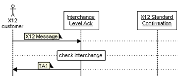

図I-1に示すように、インバウンド・ビジネス・メッセージに対するTA1または999が送信されると、メッセージ・フローが完了します。

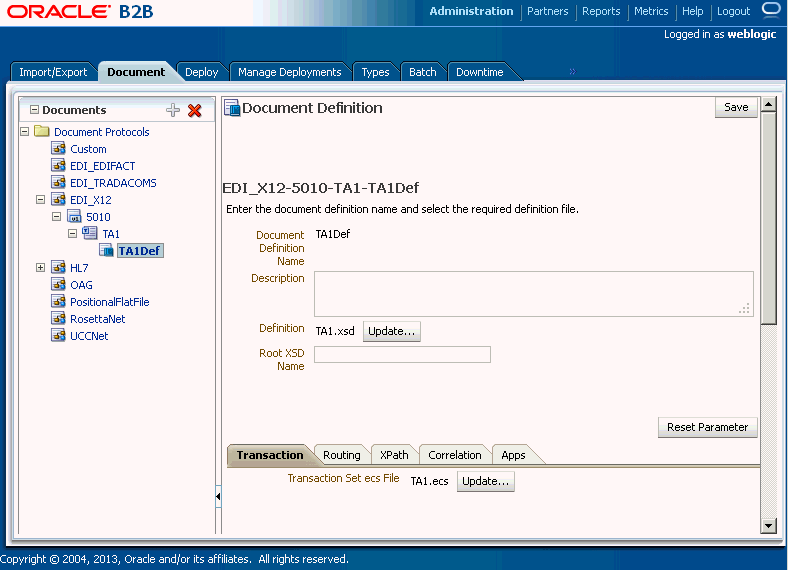

  2. 右上隅の「管理」リンクをクリックし、「ドキュメント」タブをクリックします。
  3. ドキュメント・プロトコル・バージョンとして、EDI_X12交換バージョンの下にプロトコル・バージョン5010を作成します。
  4. プロトコル・ドキュメント・タイプTA15010バージョンの下に作成します。
  5. プロトコル・ドキュメント定義TA1Def (ユーザー定義の名前)を作成します。TA1ドキュメント定義を作成すると、Oracle B2BコンソールによってTA1.xsdおよびTA1.ecsが自動的に追加されます。
図I-2に、TA1ドキュメントの作成を示します。
図I-2 TA1ドキュメントの作成
図I-2の説明が続きます
「図I-2 TA1ドキュメントの作成」の説明

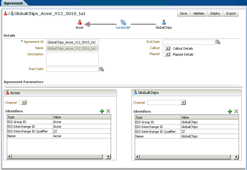

図I-3に、TA1アグリーメントの例を示します。
図I-3 TA1アグリーメントの例
図I-3の説明が続きます
「図I-3 TA1アグリーメントの例」の説明

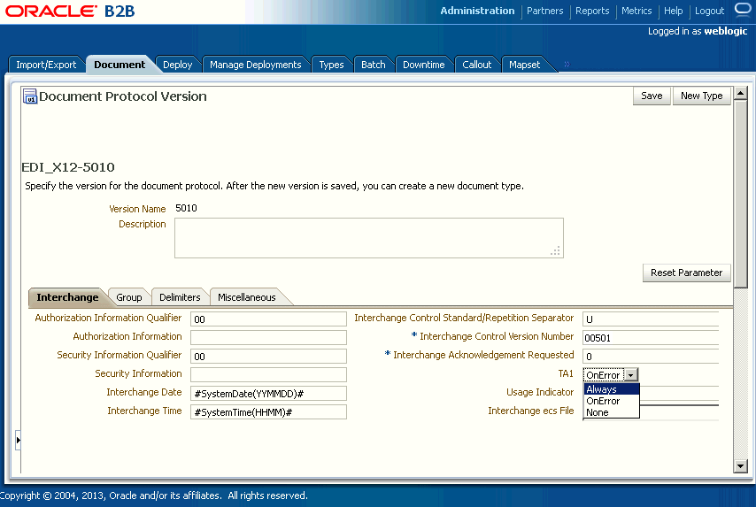

I.3.1 プロトコル・バージョン・レベルでのTA1の構成
TA1はプロトコル・バージョン・レベルで構成できます。TA1を構成するには、プロトコル・バージョン(EDI_X12-5010など)を開きます。図I-4に示すように、「交換」タブで、TA1のオプションを設定します。
図I-4 プロトコル・バージョン・レベルでのTA1の構成
図I-4の説明は次にあります。
「図I-4 プロトコル・バージョン・レベルでのTA1の構成」の説明

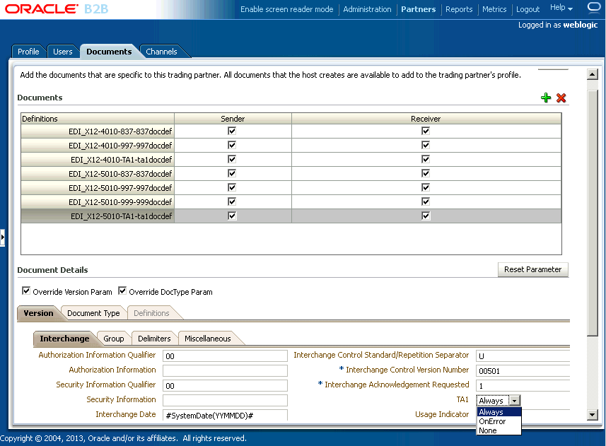

I.3.2 取引パートナ・レベルでのTA1の構成
TA1は取引パートナ・レベルで構成することもできます。このレベルで設定された値は、グローバル・レベルで設定された値をオーバーライドします。
TA1を構成するには、「取引パートナ」を選択し、「ドキュメント」タブをクリックして、HIPAAドキュメント(EDI_X12-5010-TA1など)をクリックします。図I-5に示すように、「バージョン」タブで「交換」タブをクリックし、TA1の値を設定します。
図I-5 取引パートナ・レベルでのTA1の構成
図I-5の説明は次にあります。
「図I-5 取引パートナ・レベルでのTA1の構成」の説明

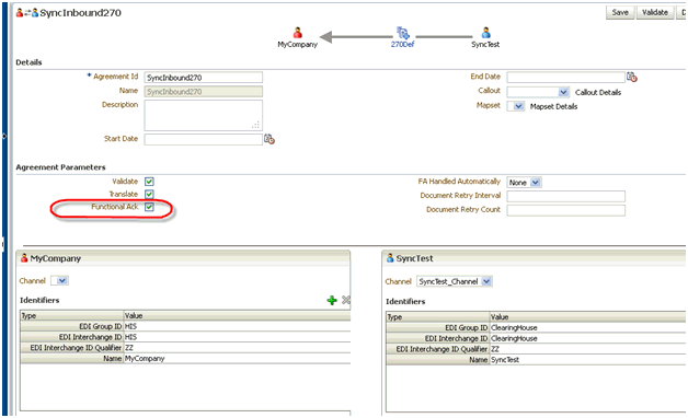

このため、図I-6に示すように、アグリーメントの「アグリーメント・パラメータ」セクションの下の「機能確認」チェック・ボックスを選択する必要があります。
図I-6 アグリーメント・レベルでの機能確認の構成
図I-6の説明は次にあります。
「図I-6 アグリーメント・レベルでの機能確認の構成」の説明

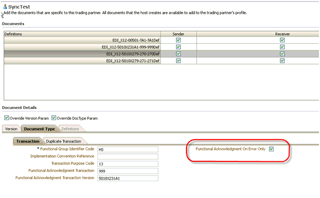

図I-7に示すように、「取引パートナ」のドキュメント・ページの「ドキュメント・タイプ」タブで機能確認をさらに構成して、機能確認をエラーの場合にのみ送信するかどうかを選択できます。
図I-7 エラーに対してのみの機能確認の構成
図I-7の説明は次にあります。
「図I-7 エラーに対してのみの機能確認の構成」の説明
「エラーの機能確認のみ」チェック・ボックスの値は、アグリーメント・レベルで「機能確認」チェック・ボックスが選択されている場合にのみ評価されます。「エラーの機能確認のみ」を選択した場合、無効な着信メッセージに対して拒否レスポンスのみを含む機能確認が生成され、それ以外のものに対しては機能確認は生成されません。
