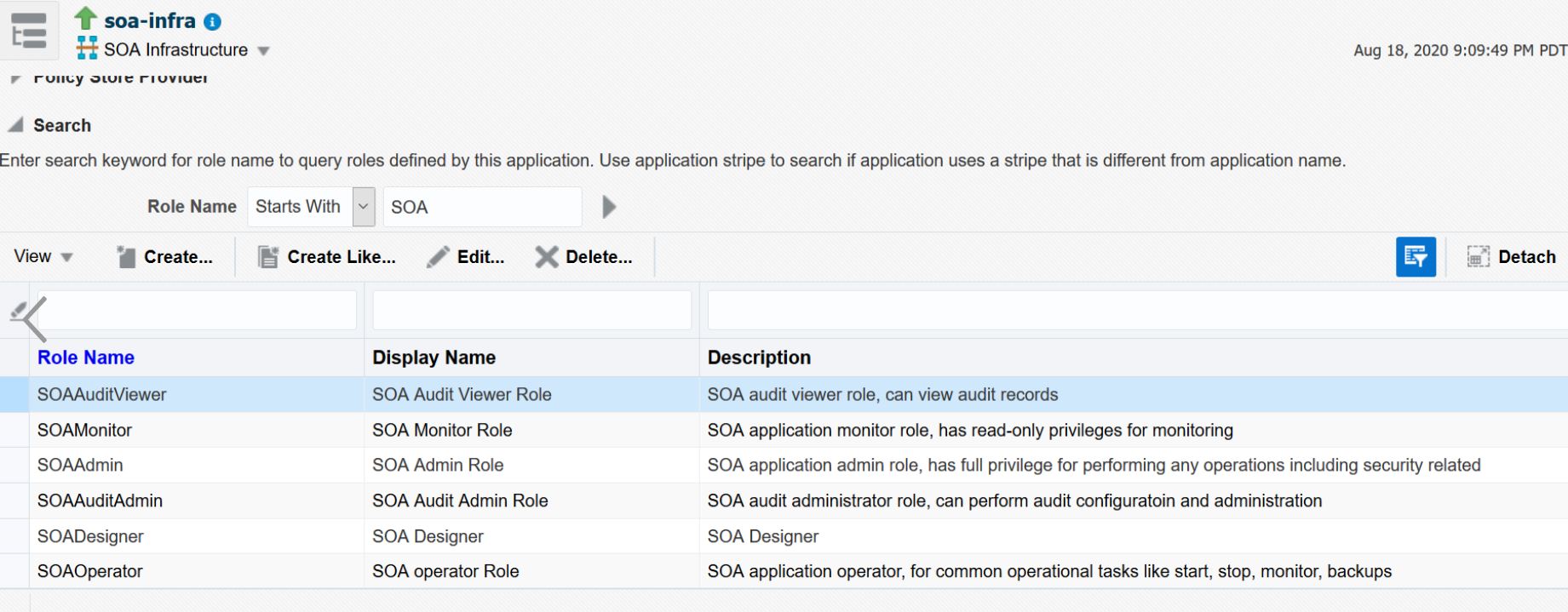

ユーザーへのSOAロールの割当て
ユーザーには、アプリケーション・レベルのロール(SOAMonitor
など)またはフォルダ固有のロール(default
フォルダのdefault_Monitor
など)を割り当てることができます。
ノート:

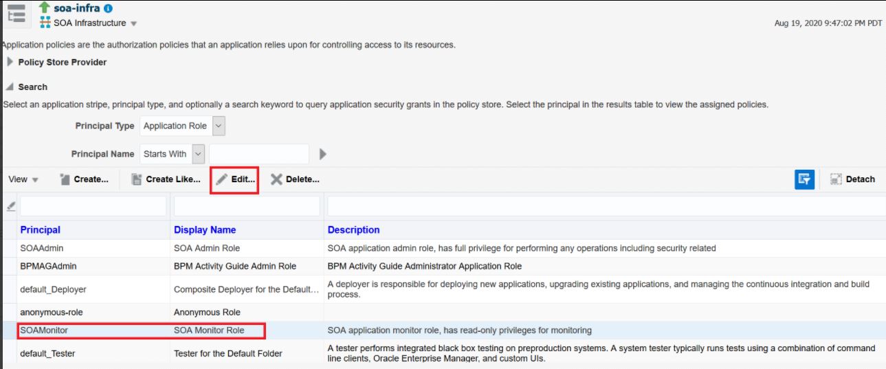

ロールは、グループまたは別のアプリケーション・ロールに追加することもできます。SOAロールをユーザーに割り当てるには、Oracle Enterprise Manager Fusion Middleware Controlを使用します:

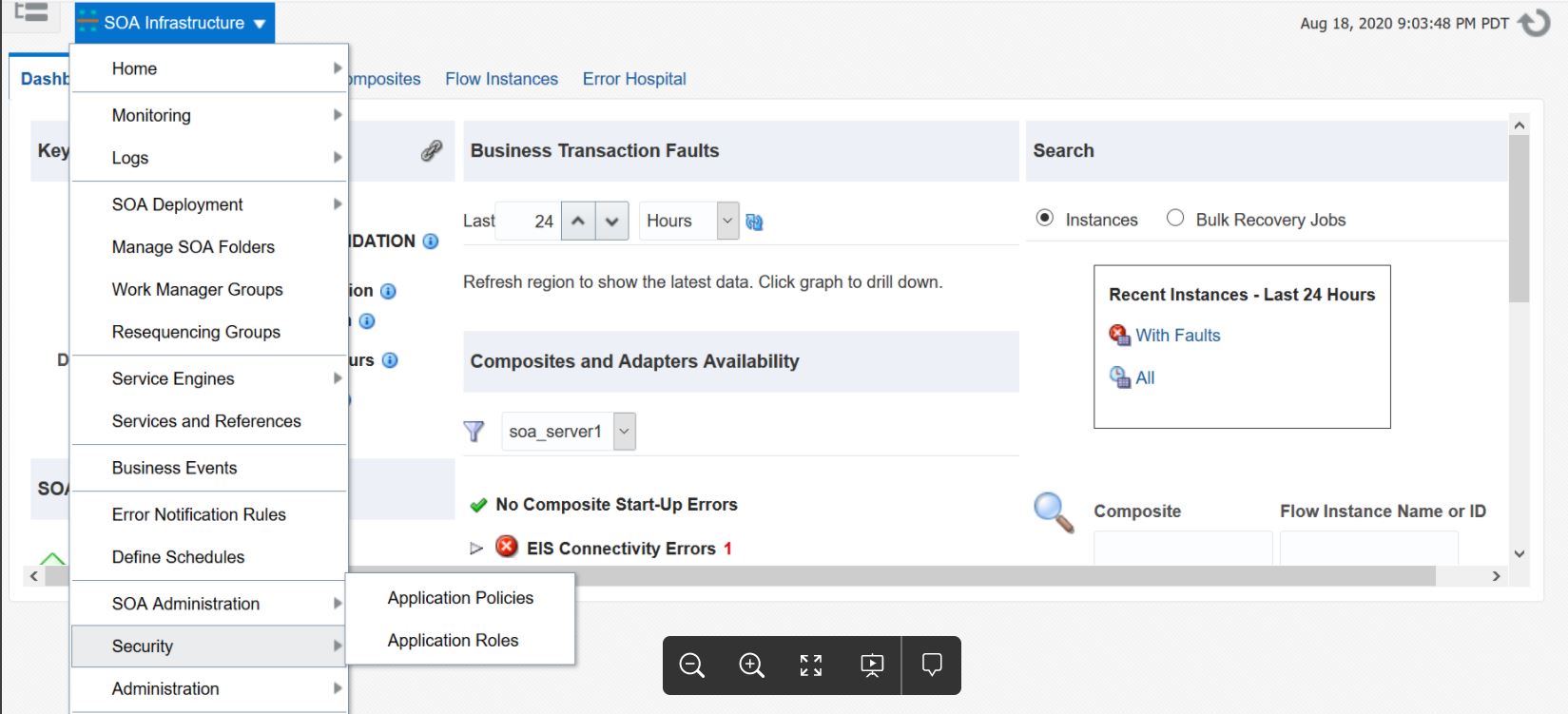

- Oracle Enterprise Manager Fusion Middleware Controlに管理者としてログインします。
- 「SOAインフラストラクチャ」メニューから、「セキュリティ」、「アプリケーション・ロール」の順に選択します。
- リストから、ユーザーに付与するロールを選択して「編集」をクリックします。
次のスクリーンショットに、使用可能なSOAロールを示します。これらのロールのいずれかにユーザーを割り当てることで、SOAアプリケーションのすべてのフォルダおよびパーティションについて関連付けられた権限がユーザーに付与されます。

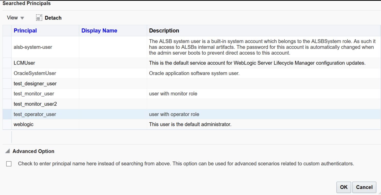

- 「アプリケーション・ロールの編集」ページで、「追加」をクリックします。
- 「プリンシパルの追加」ダイアログで、「タイプ」リストから「ユーザー」を選択します。
- 「プリンシパル名」リストでユーザーを選択し、「OK」をクリックします。
選択したユーザーに、選択したロールが付与されます。

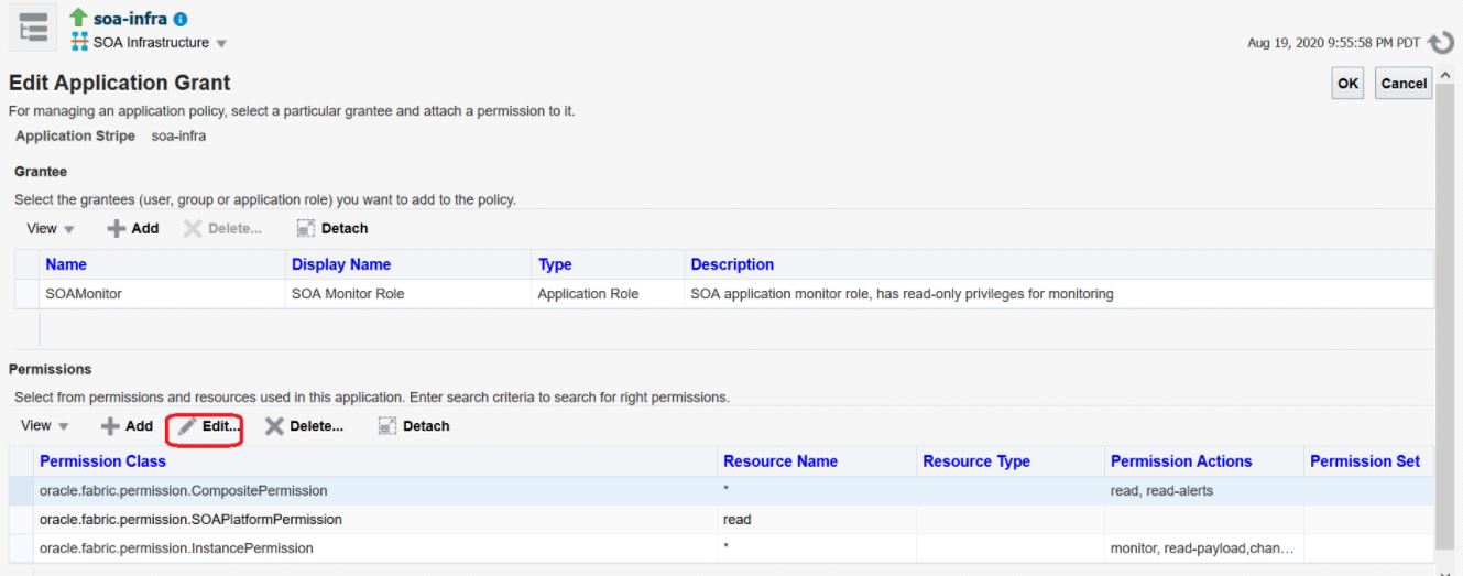

ロール権限のカスタマイズ
アプリケーション・ポリシーを管理することで、特定のロールまたはユーザーに関連付けられた権限をカスタマイズできます。
ロール権限をカスタマイズするには:
- 「SOAインフラストラクチャ」メニューから、「セキュリティ」、「アプリケーション・ポリシー」の順に選択します。
- リストで、権限をカスタマイズするユーザーおよびロールを表示する行を選択し、「編集」をクリックします。
- 「アプリケーション権限の編集」ページで、「編集」をクリックし、必要に応じて権限を編集します。
次の表に、Oracle Enterprise Managerのデフォルト・ロールの権限を示します。これらのロールを変更することも、必要な権限で新しいロールを作成することもできます。

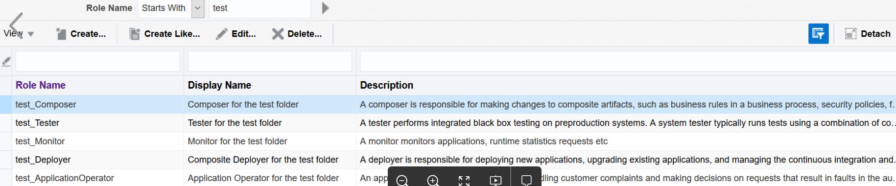

フォルダ・ベースのロールには、
folder-name_folder-role
という規則を使用して名前が付けられます。たとえば、フォルダtest
に使用できるロールの一部を次に示します: - 「アプリケーション・ロールの編集」ページで、「追加」をクリックします。
