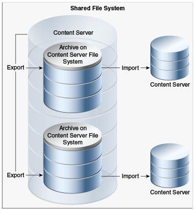

エクスポート
この項では、エクスポートの戦略について説明します。
サマリー
簡単なエクスポートの一般的な用途は、次のとおりです。
構成
以降に、可能なエクスポートのみ構成を一般的なものから順に示します。

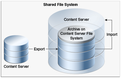

この項では、インポートについて説明します。
サマリー
簡単なインポートの一般的な用途は、次のとおりです。
構成
以降に、可能なインポートのみ構成を一般的なものから順に示します。

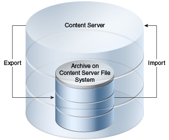

自己エクスポート/インポート
この項では、自己エクスポートについて説明します。
サマリー
一般的に自己エクスポート/インポートは、コンテンツ・メタデータを新しい値に変更するために使用します。
構成
以降に、可能な自己エクスポート/インポート構成を一般的なものから順に示します。

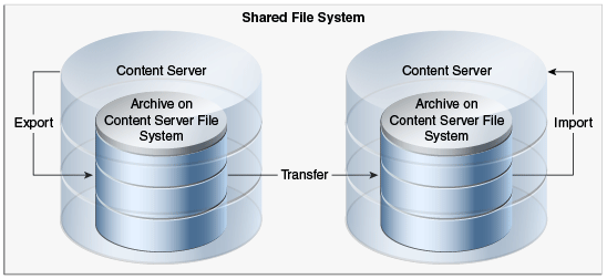

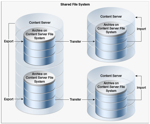

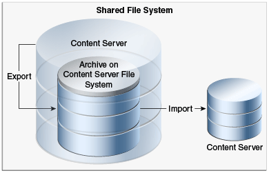

1対1のアーカイブ
この項では、1対1のアーカイブについて説明します。
サマリー
1対1のアーカイブは、異なるコンテンツ・サーバー・インスタンス間でコンテンツをコピーまたは移動するために使用します。
構成
以降に、可能な1対1のアーカイブ構成を一般的なものから順に示します。

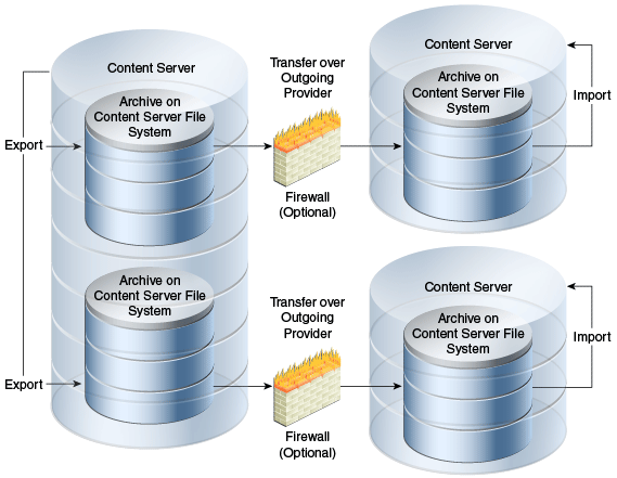

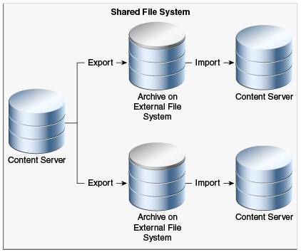

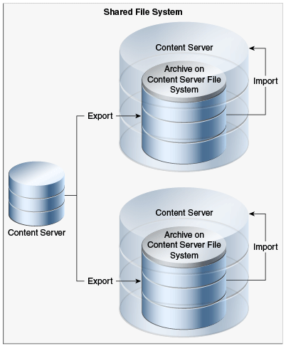

1対多のアーカイブ
この項では、1対多のアーカイブについて説明します。
サマリー
1対多のアーカイブは通常、コントリビューション・サーバーからコンサンプション・サーバーにコンテンツをコピーまたは移動する場合に使用します。
構成
以降に、可能な1対多のアーカイブ構成を一般的なものから順に示します。

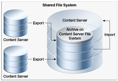

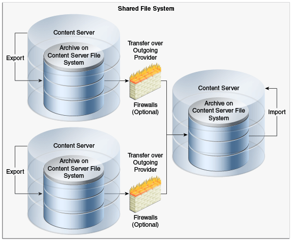

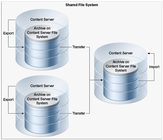

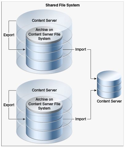

多対1のアーカイブ
この項では、多対1のアーカイブについて説明します。
サマリー
多対1のアーカイブの一般的な用途は、次のとおりです。
構成
以降に、可能な多対1のアーカイブ構成を一般的なものから順に示します。

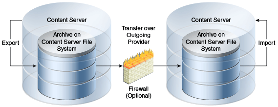

自動プル転送の設定
コントリビューション・サーバーからHRポータル・サーバーへの自動プル転送を設定するには:
  1. コントリビューション・コンテンツ・サーバー・インスタンスで、HRポータルのコンテンツ・サーバー・インスタンスへの送信プロバイダを作成します。
  2. HRポータルのコンテンツ・サーバー・インスタンスでアーカイバを開きます。
  3. ターゲット・コレクションを開いて、ターゲット・アーカイブを転送先になれるように設定します。
  4. ソース・コレクションを開いて、ソース・アーカイブを選択します。
  5. 「転送先」タブで、ターゲット・アーカイブをターゲットの宛先として選択します。
  6. 手動転送を実行します。
  7. 転送を自動に設定します。
