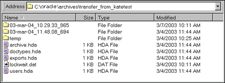

アーカイブ・サブディレクトリには次のものが含まれます。
ファイルまたはディレクトリ 説明
バッチ・ファイル・ディレクトリ アーカイブ内に、各バッチ・ファイルのサブディレクトリがあります。サブディレクトリ名はエクスポートの日時を反映しており、デフォルトの書式はyy-MMM-dd_HH.mm.ss_SSSです。たとえば、03-feb-04_15.04.14_174です。
tempディレクトリ 転送されたZipファイルが含まれます。
archive.hdaファイル アーカイブに関する情報(エクスポートとインポートの設定、エクスポート問合せ、フィールドと値のインポート時の変更設定、アーカイブ履歴など)が指定されています。
doctypes.hdaファイル ソース・コンテンツ・サーバー・インスタンス内のコンテンツ・タイプ(DocTypesデータベース表)がリストされています。このファイルは、コンテンツ・タイプがエクスポートされた場合にのみ存在します。
exports.hdaファイル アーカイブに含められるバッチ・ファイルが指定されています。
users.hdaファイル ソース・コンテンツ・サーバー・インスタンス内のユーザー属性(Usersデータベース表)がリストされています。このファイルは、ユーザー属性がエクスポートされた場合にのみ存在します。

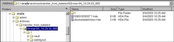

コンテンツ・ファイル バッチ・ファイル・ディレクトリ内の1というサブディレクトリには、ソース・コンテンツ・サーバー・インスタンスからコピーされたボールト構造が含まれます。Web表示可能ファイルをアーカイブする場合、このサブディレクトリにはWebレイアウト構造も含まれます。
バッチ・ファイル エクスポートされた各リビジョンのメタデータが指定されています。バッチ・ファイルはHDAファイルであり、アーカイバにより生成された一意の番号を含む名前が付けられています。たとえば、0335150414~1.hdaです。
docmetadefinition.hdaファイル ソース・コンテンツ・サーバー・インスタンス(DocMetaDefinitionデータベース表)内のカスタム・メタデータ・フィールドがリストされています。このファイルは、アーカイバによりインポート・マップが作成されるときに使用されます。

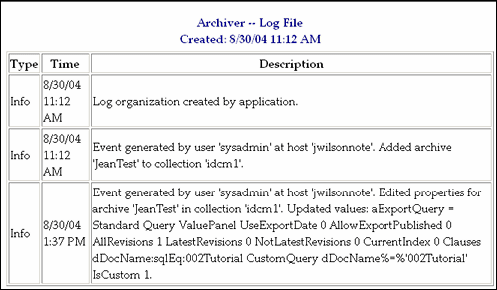

アーカイバ・ログは、日時別にリストされます。これらは、アーカイバの最初の情報ステータス、リカバリ不能なエラー、またはエラーが発生すると、1日に1回生成されます。
「管理」ページの「アーカイバ・ログ」リンクをクリックすると、インポート、エクスポートおよびレプリケーションの情報が表示されます。
対象のログ・ファイルに対して表示されているリンクをクリックします。各アクションのタイプ、日時および説明を示している表が表示されます。これには、アーカイブを作成したコンテンツ・サーバー・インスタンスの名前も含まれます。
