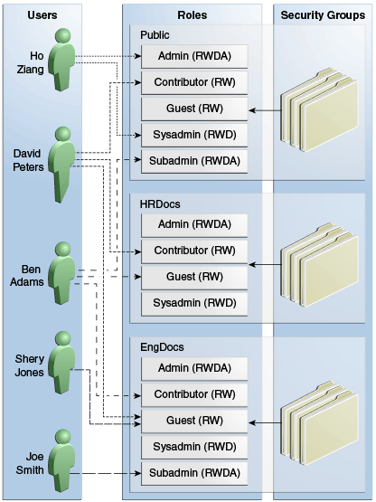

たとえば、図1に3つの定義されたセキュリティ・グループを示します(Public、HRDocs、EngDocs)。これらは異なるロール(Admin、Contributor、Guest、Sysadmin、Subadmin)と特定の権限のセット(読取り、書込み、削除、管理者)に割り当てられた5ユーザーに関連付けられています。

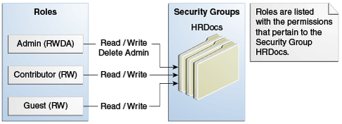

たとえば、図2に、3つのロールと、そのロールが同じセキュリティ・グループに対して持つ権限を示します。

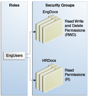

ロールは、セキュリティ・グループにアクセス権を提供するためにシステム管理者によって1人以上のユーザーに割り当てられます。図3に、HRDocsセキュリティ・グループに対して読取り権限のみを持つEngUsersロールを示します。ただし、このロールは、EngDocsセキュリティ・グループに対して読取り、書込みおよび削除権限も持っています。これにより、セキュリティが強化され、特定のドキュメントにアクセスする必要のあるユーザーのみがそれらのドキュメントを変更できるようになります。

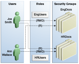

図4に示すように、Joe SmithおよびAnn Wallaceは2つのセキュリティ・グループに対する権限を持っています:
Joe Smithには、EngDocsセキュリティ・グループに対して読取り、書込みおよび削除権限を持っていますが、HRDocsセキュリティ・グループに対しては読取り権限のみを持っています。EngUsersロールのメンバーとして、エンジニアリング・ドキュメントには読取り、書込みおよび削除のアクセス権が付与されていますが、人事ドキュメントには読取りアクセス権のみが付与されています。
Ann Wallaceは、HRDocsセキュリティ・グループに対して読取り、書込みおよび削除権限を持っていますが、EngDocsセキュリティ・グループに対しては読取り権限のみを持っています。HRUsersロールのメンバーとして、人事ドキュメントには読取り、書込みおよび削除のアクセス権が付与されていますが、エンジニアリング・ドキュメントには読取りアクセス権のみが付与されています。
